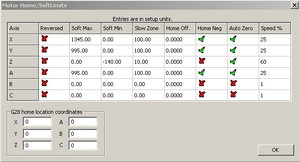

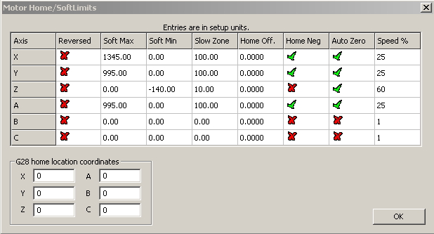

Thu - 09:31:37 ---3D Finish 2
Thu - 09:40:27 ---Software limits!
Thu - 09:40:33 ---Software limits!
Thu - 09:48:53 ---Software limits!
Thu - 09:48:56 ---Software limits!
Thu - 09:49:04 ---Machine out of limits for SoftLimit Activation.
выход за пределы софтлимитов.
скинь скриншот настройки лимитов и прогу 3d finish

z soft max поставь 100 например.
останавливается сразу после запуска ?

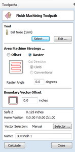

в таблице инструментов высота второй фрезы как задана ?

Алексс писал(а):в таблице инструментов высота второй фрезы как задана ?
Не понял вопроса? В УП? Если в УП, то для 3D обработки используются 2 инструмента для черновой и чистовой.

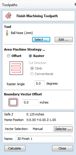

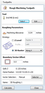

Это инструменты 3d обработки.

пропиши для всех осей
soft max 5000
soft min -5000
и пусти программу. можно без иструмента, просто чтобы проверить, пройдет или нет.
