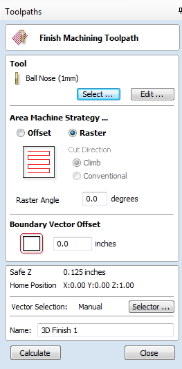

скинь скриншот настройки лимитов и прогу 3d finish
ampredator
Сообщения: 332
Зарегистрирован: 27 июн 2012, 12:44
Re: Проблема с концевиком Z
Сообщение ampredator »
Скоро видео загружу
3D Grip Outside.txt
(2.13 МБ) 1067 скачиваний
Image 8.jpg (1860 просмотров) <a class='original' href='./download/file.php?id=7060&sid=e3b5439a9a74ab65031c218becf49cd5&mode=view' target=_blank>Загрузить оригинал (109.95 КБ)</a>
Алексс
Сообщения: 2099
Репутация: 266
Заслуга: IQ32
Откуда: Прага
Сообщение Алексс »
z soft max поставь 100 например.

в таблице инструментов высота второй фрезы как задана ?

Алексс писал(а):в таблице инструментов высота второй фрезы как задана ?
Не понял вопроса? В УП? Если в УП, то для 3D обработки используются 2 инструмента для черновой и чистовой.
ampredator
Сообщения: 332
Это инструменты 3d обработки.
Image 1.jpg (1857 просмотров) <a class='original' href='./download/file.php?id=7067&sid=e3b5439a9a74ab65031c218becf49cd5&mode=view' target=_blank>Загрузить оригинал (95.14 КБ)</a>
Image 2.jpg (1857 просмотров) <a class='original' href='./download/file.php?id=7068&sid=e3b5439a9a74ab65031c218becf49cd5&mode=view' target=_blank>Загрузить оригинал (102.04 КБ)</a>
Image 3.jpg (1857 просмотров) <a class='original' href='./download/file.php?id=7069&sid=e3b5439a9a74ab65031c218becf49cd5&mode=view' target=_blank>Загрузить оригинал (88.43 КБ)</a>
Алексс
Сообщения: 2099
Репутация: 266
Заслуга: IQ32
Откуда: Прага
Сообщение Алексс »
пропиши для всех осей
soft max 5000
soft min -5000
и пусти программу. можно без иструмента, просто чтобы проверить, пройдет или нет.
