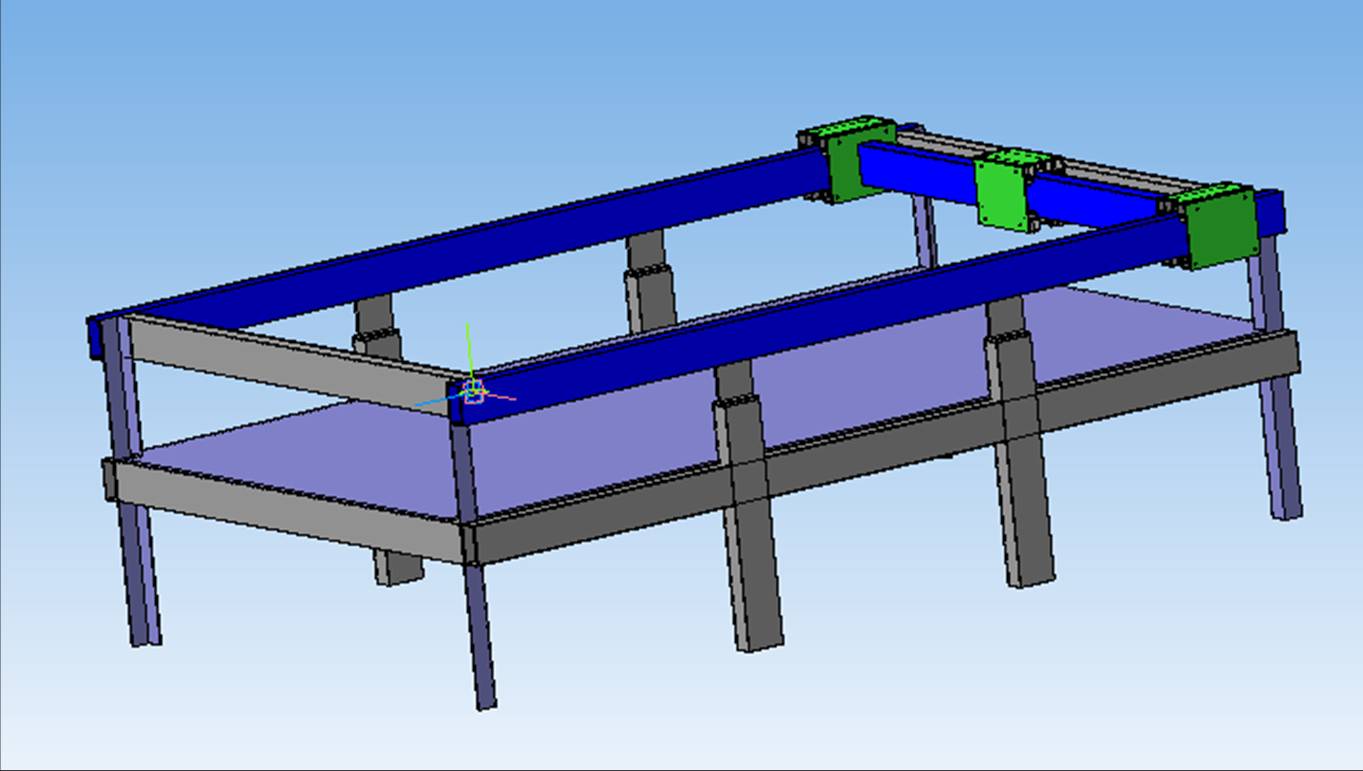

Так, перечитал тему еще раз и сделал выводы:
Отказываемся от такого типа передачи, оставляем конструкцию в качестве станины и копим денежку на рельсовую или цилиндрическую направляющую.
Теперь, если пока отставить вопрос о заправке заготовки, имеет ли смысл делать конструкцию, при котором ось Х и Y находятся в одной плоскости, как представлено у меня?

Re: Станок с ЧПУ по дереву(2200х1200 примерно)
Сообщение Тима »
Ну, вот как здесь:
Рисунок1.jpg (3697 просмотров) <a class='original' href='./download/file.php?id=4577&mode=view' target=_blank>Загрузить оригинал (66.24 КБ)</a>
Ось Х и ось Y находятся в одной горизонтальной плоскости, а стол опущен относительно них!(на рисунке каретки пока еще не убрал)

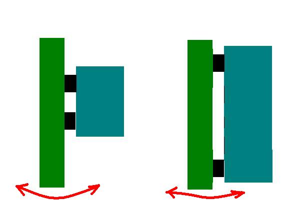

По твоей схеме самая короткая ось куды будешь цеплять ось Z узкая, потому ось Z будет "клевать"
Если у тебя балка(портал) будет узким то и рельсы(подшипники) будут расположены блико друг к друг.
Какая из онстукций больше устойчива пр нгрузках показаных стрелкой?
Сообщение Тима »
ну, на мой взгляд более устойчива конструкция справа.

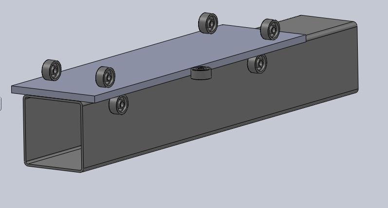

Тима,если шибко хочется поэксперементировать, я бы делал так:
Взять профильную трубу(чем больше тем лучше). Свеху крепим ШЛИОВАННЫЕ под один размер пластины (хорошо если сталь Х40). Ну и подшипники. Получиш нечто вроде рельса. Когда на направляющих будет накатка, сниешь и ерешлифовываешь заново.
Рельс.JPG (3687 просмотров) <a class='original' href='./download/file.php?id=4579&mode=view' target=_blank>Загрузить оригинал (20.45 КБ)</a>
А для жескости проф. тубы в нее залить бетон.

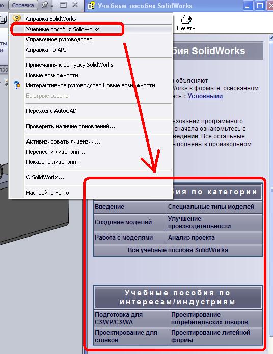

И поставь себе SolidWork и в нем "собери" станок. За пару дней ройдя интерактивный курснаучишся проектировать в 3Д. Это позволит тебе избежать многих не стыковок. косяков. Если будешь заказывать детали, сразу тов чертеж.
SW.JPG (3687 просмотров) <a class='original' href='./download/file.php?id=4580&mode=view' target=_blank>Загрузить оригинал (73.98 КБ)</a>

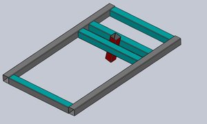

Так что по поводу осей Х и Y? В смысле то, что они в одной плоскости?
Дорогу осилит идущий!
У тебя одна балка на оси Х, я бы сделал 2 для жескости на кручение и между ними была ось Z(показана красным)
Ось Х.JPG (3676 просмотров) <a class='original' href='./download/file.php?id=4581&mode=view' target=_blank>Загрузить оригинал (37.84 КБ)</a>
Тима писал(а):Так что по поводу осей Х и Y? В смысле то, что они в одной плоскости?
большой разницы нет
Сообщение Тима »
Понятно! Спасибо! По-позже подкорректирую конструкцию и выложу!
З.Ы. до сих пр считал, что ось Х - это та, что по-длиннее!
