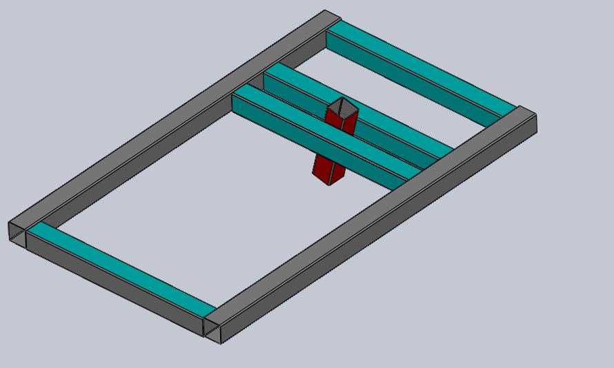

Так что по поводу осей Х и Y? В смысле то, что они в одной плоскости?
Дорогу осилит идущий!
Re: Станок с ЧПУ по дереву(2200х1200 примерно)
У тебя одна балка на оси Х, я бы сделал 2 для жескости на кручение и между ними была ось Z(показана красным)
Ось Х.JPG (3964 просмотра) <a class='original' href='./download/file.php?id=4581&mode=view' target=_blank>Загрузить оригинал (37.84 КБ)</a>
Тима писал(а):Так что по поводу осей Х и Y? В смысле то, что они в одной плоскости?
большой разницы нет
Сообщение Тима »
Понятно! Спасибо! По-позже подкорректирую конструкцию и выложу!
З.Ы. до сих пр считал, что ось Х - это та, что по-длиннее!
