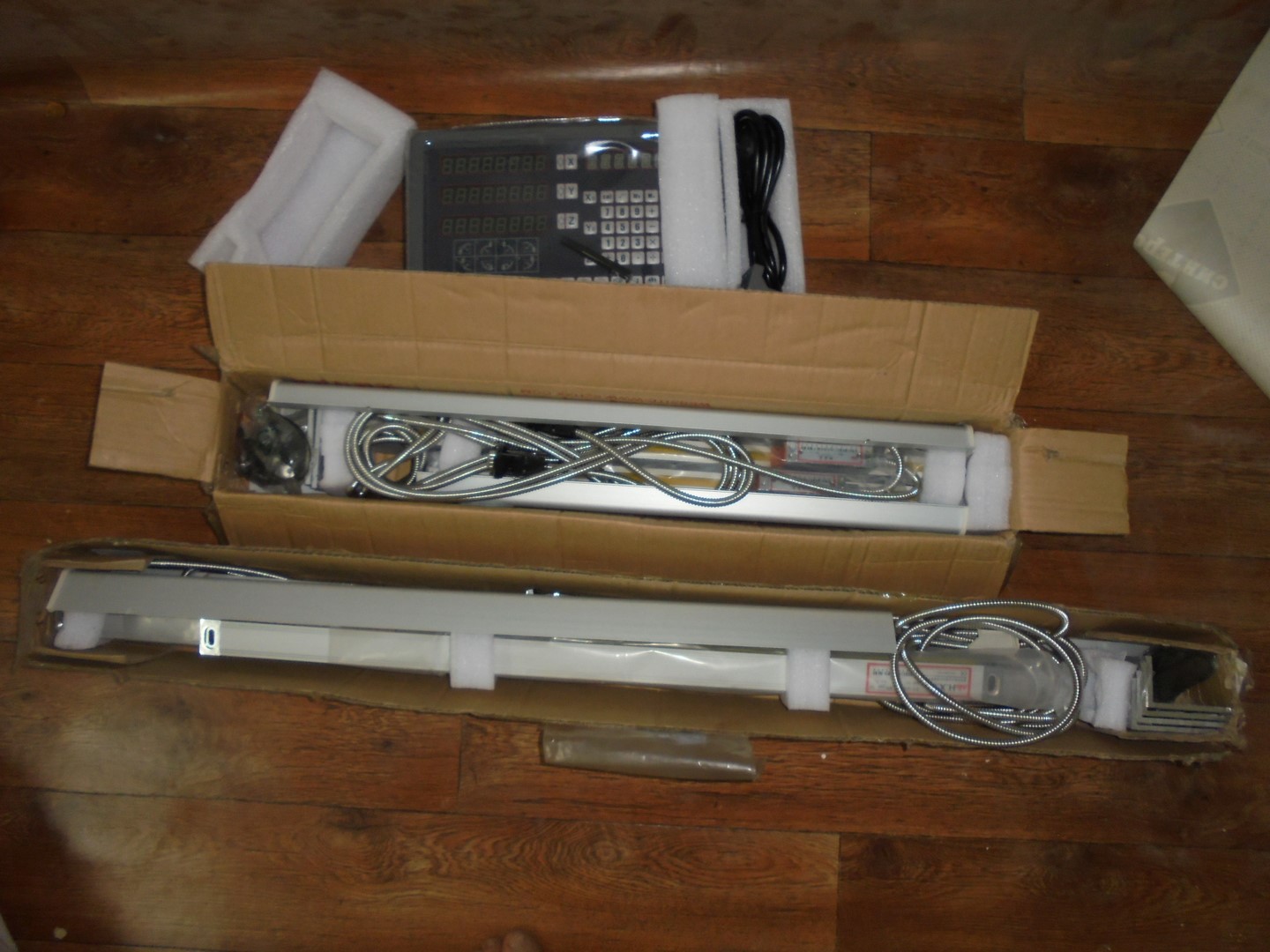

aftaev, линейку на продольную подачу спереди или сзади поставишь ?
И если нетрудно , объясни неграмотному про обратную связь .
В контроллер вообще ничего не заводится что-ли ?
Re: Восстановление токарного 16к20т1 №2
DSP1 писал(а):aftaev, линейку на продольную подачу спереди или сзади поставишь ?
Вот как гнусные курьеры притащат линейки, будем методом живого 3D моделировать и думать :)
Пришли линейки
DSC05237 (Копировать).JPG (5807 просмотров) <a class='original' href='./download/file.php?id=116092&mode=view' target=_blank>Загрузить оригинал (257.55 КБ)</a>

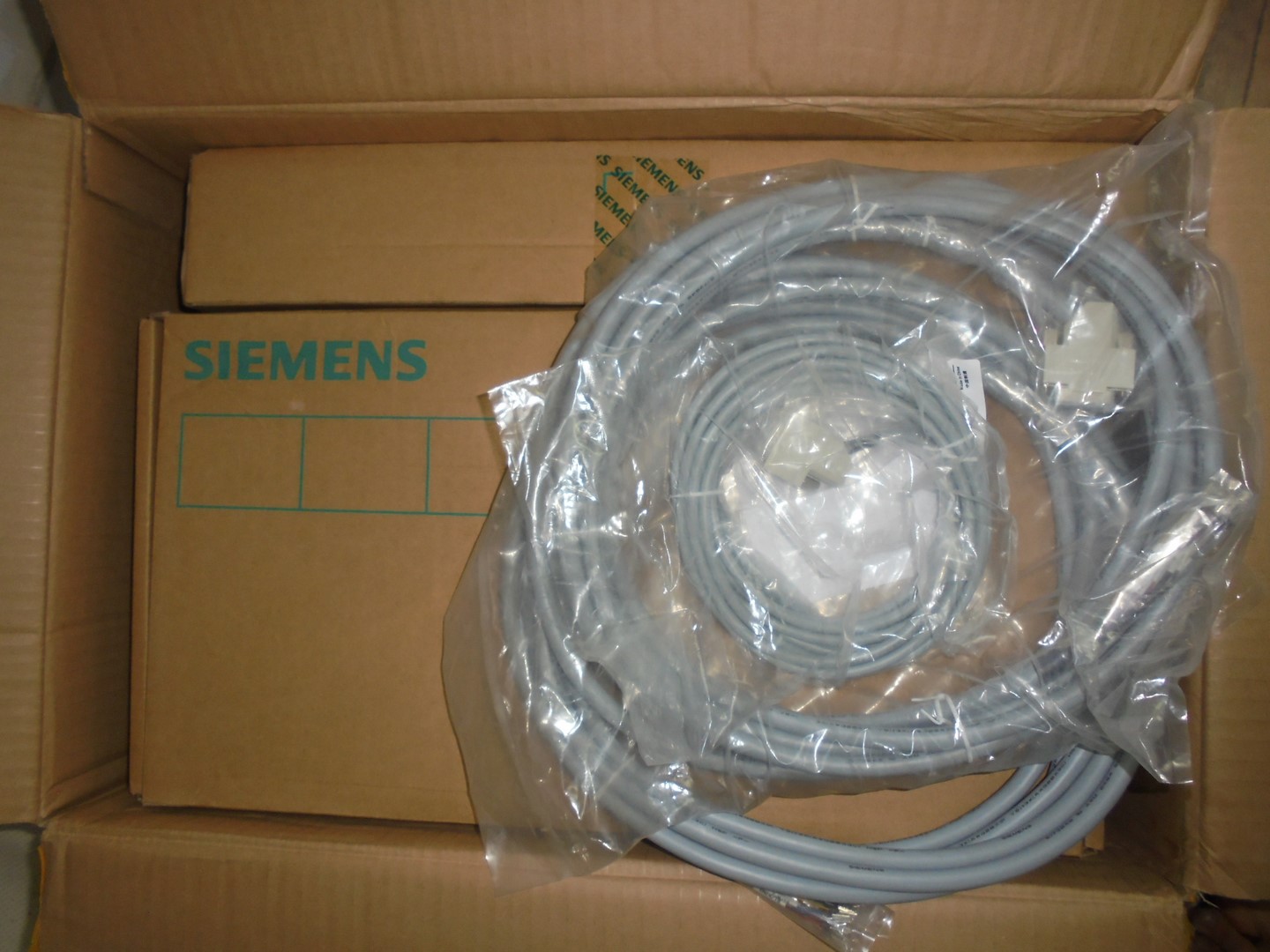

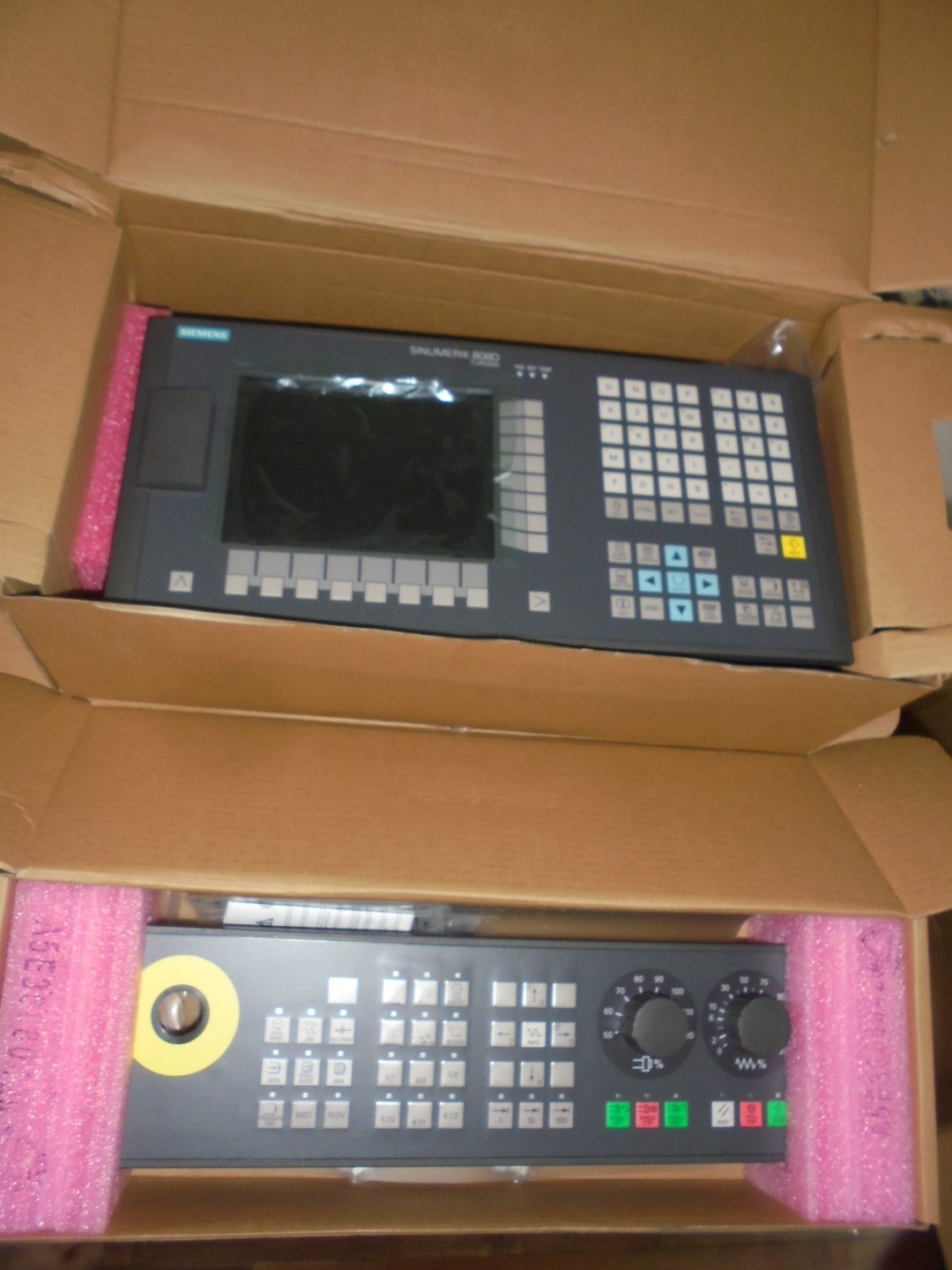

Пришел новый в масле комплект Siemens 808D(ЧПУ+панелька+кабеля)
DSC05239 (Копировать).JPG (5807 просмотров) <a class='original' href='./download/file.php?id=116093&mode=view' target=_blank>Загрузить оригинал (247.29 КБ)</a>
DSC05242 (Копировать).JPG (5807 просмотров) <a class='original' href='./download/file.php?id=116094&mode=view' target=_blank>Загрузить оригинал (240.61 КБ)</a>
