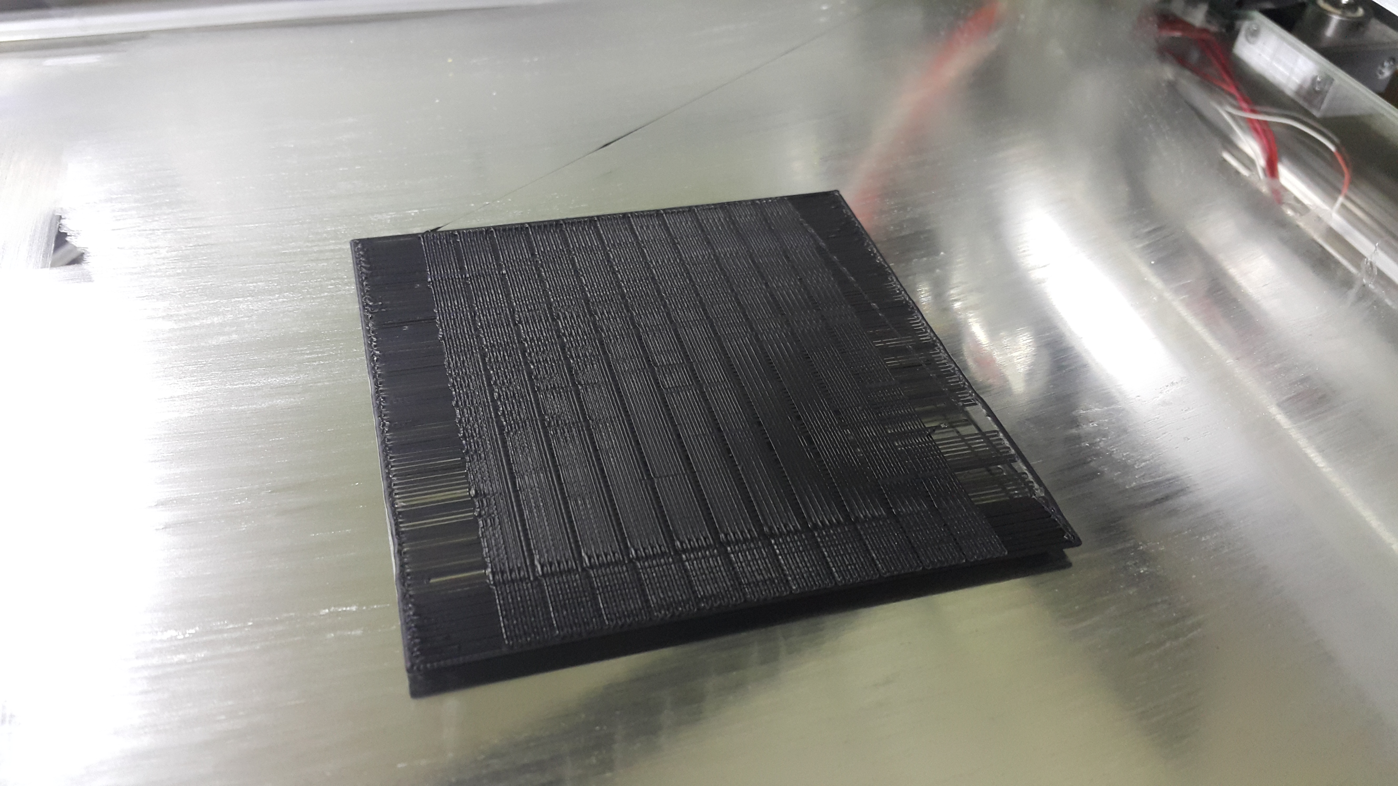

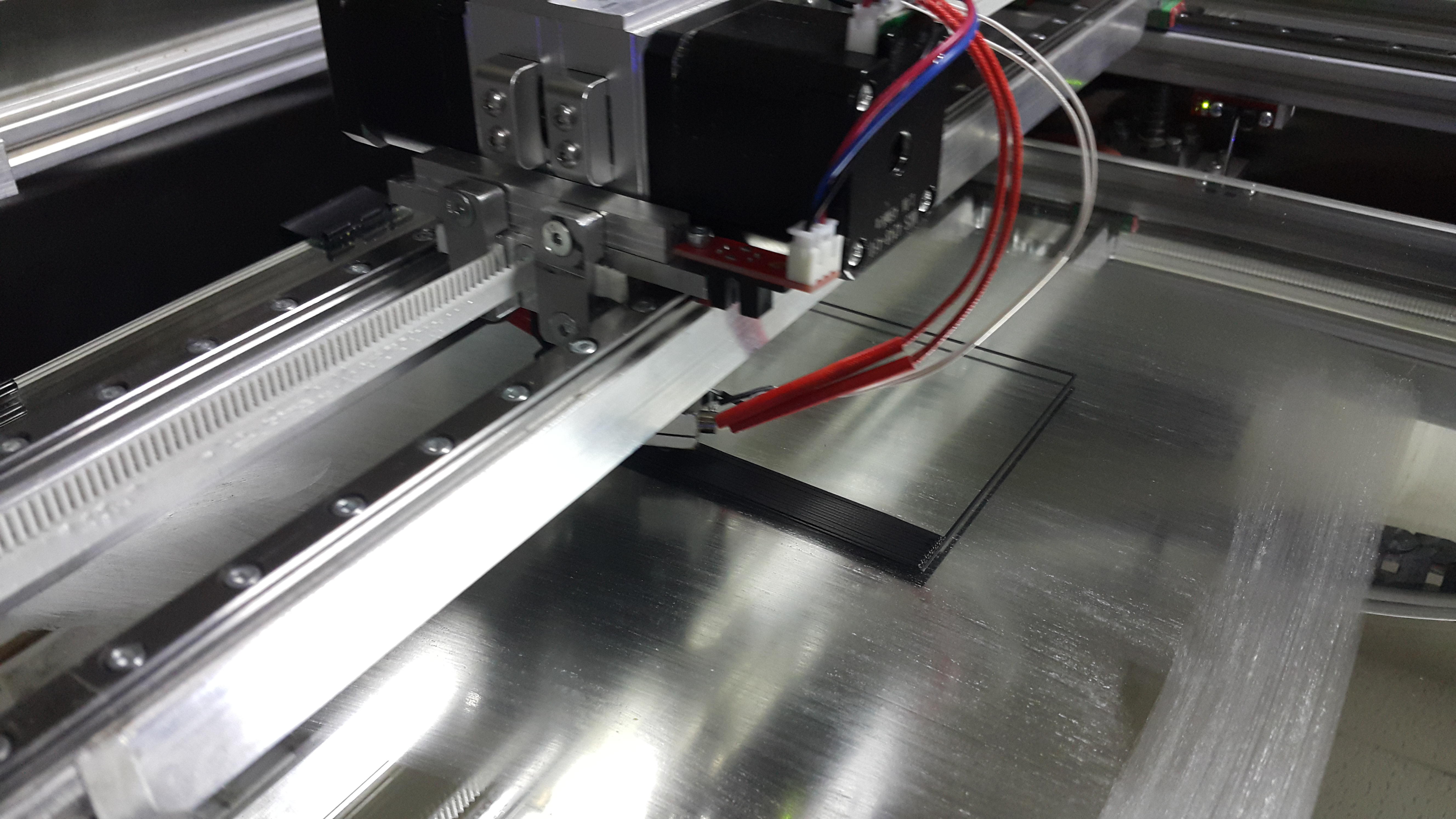

davlenec писал(а):Я пользуюсь клеем карандашом на основе pvp
спасибо. Нашел в "сусеках" подобный клей.
Намазал стол и получилось напечатать первую детальку. Калибровочный g-code на величину Flow из набора http://base3d.ru/CaliGator/base
2017-11-21 18-57-47.JPG (5585 просмотров) <a class='original' href='./download/file.php?id=125136&mode=view' target=_blank>Загрузить оригинал (4.07 МБ)</a>
2017-11-21 19-09-50.JPG (5585 просмотров) <a class='original' href='./download/file.php?id=125135&mode=view' target=_blank>Загрузить оригинал (4.12 МБ)</a>
В середине рафта начало недодавать, поставил на паузу и увеличил температуру хотенда с 220° до 240° и дальше опять пошло все ровно

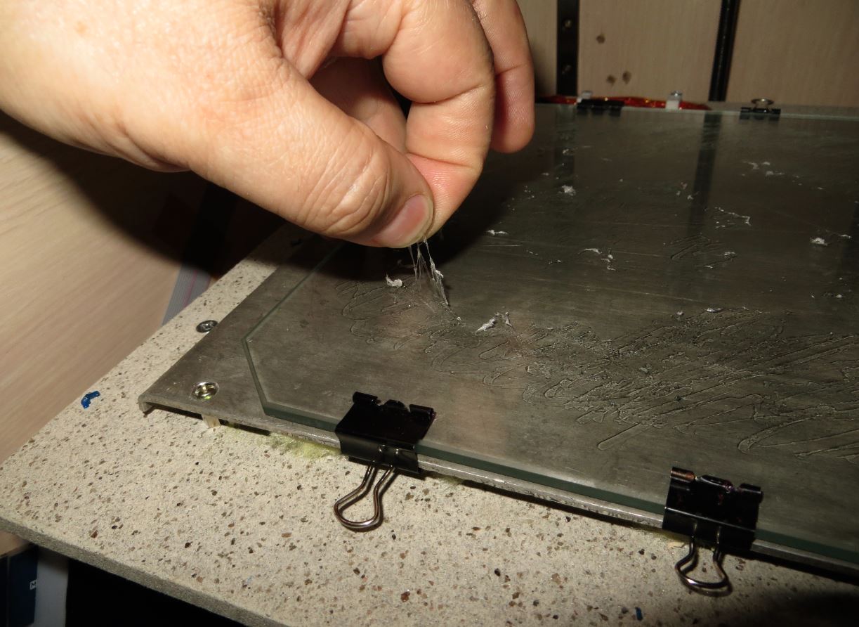

Про само стекло, точнее зеркало, у меня сейчас есть желание сменить способ крепления. Из-за большого "бутерброда" (зеркало 4мм, дюраль 3мм, нагреватель и пробка 10мм) толщиной под 20мм оно крепится при помощи самых больших зажимов, 51мм шириной. Они съедают довольно много места. Думаю заказать более компактные зажимы из какой нибудь нержавейки, так как готовых решений я не нашел....

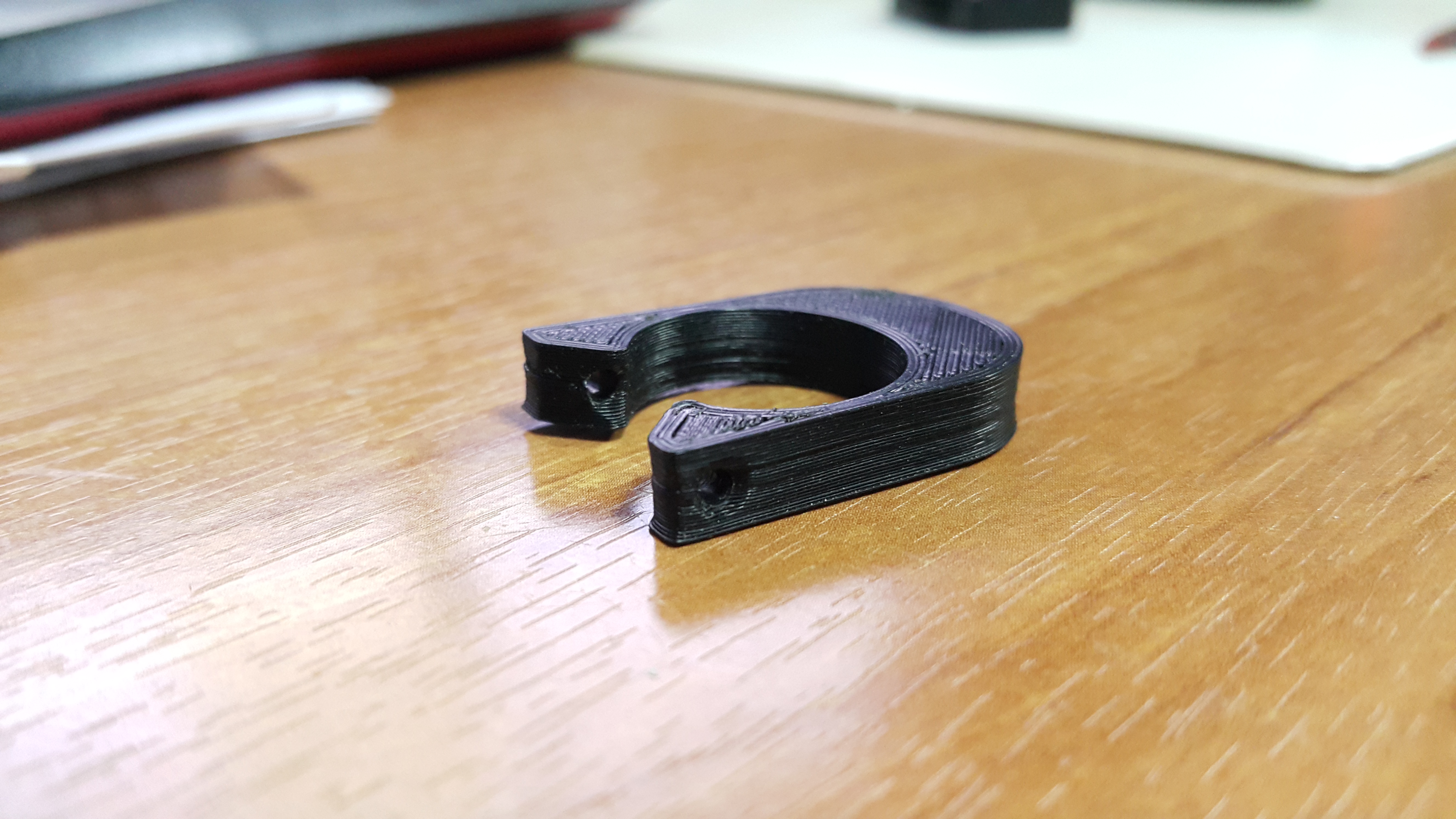

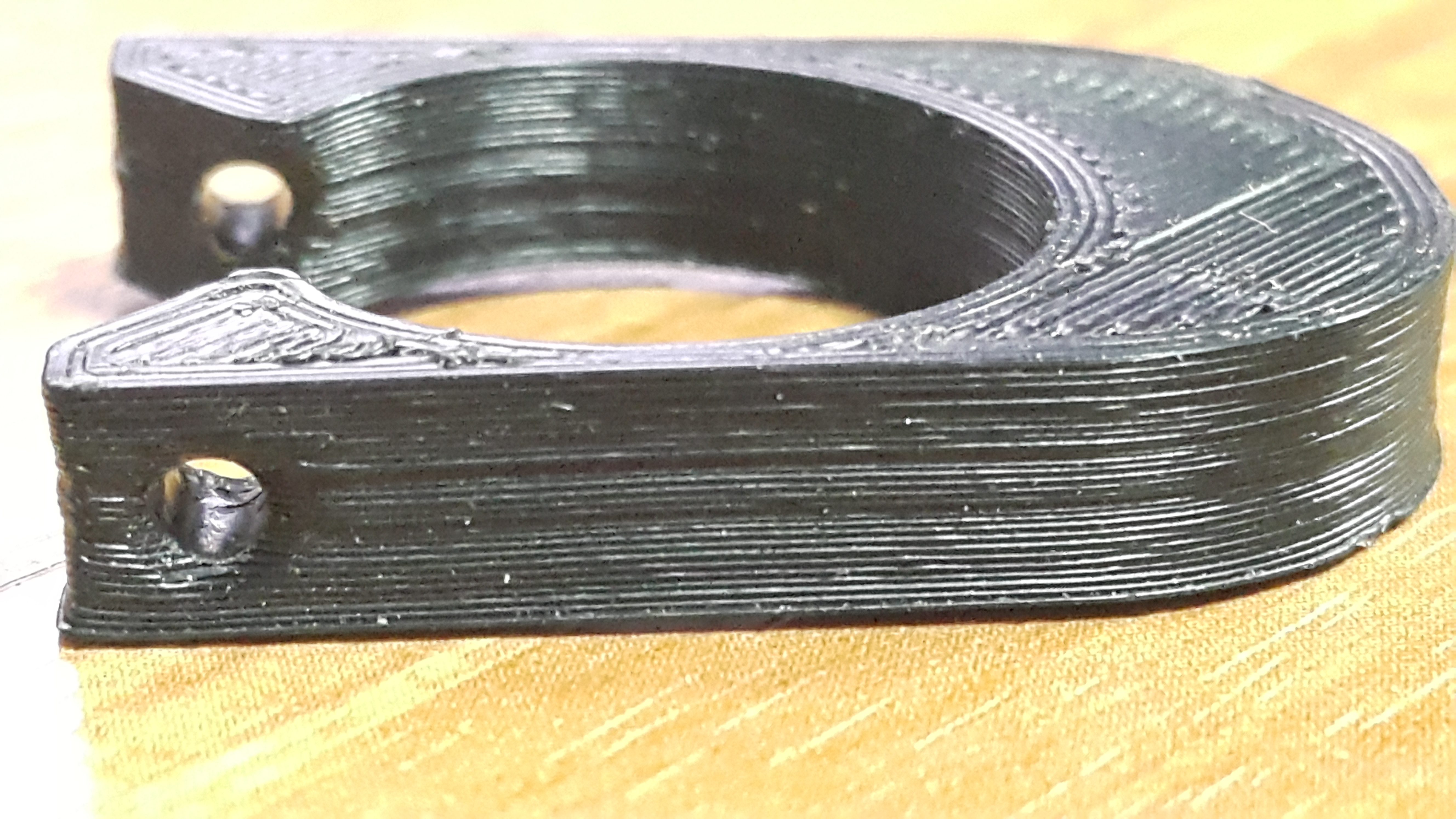

Первая попытка разобраться со слайсером KISSlicer, ну и что нибудь напечатать нужное.
Деталька - доработка бульдога для более адекватной заправки пластика. Отверстие рассверливал 2мм сверлом после печати.
Печатал без рафта и на первом слое немного не попал с нулем стола.
Размер детали 30х20х6мм (5441 просмотр) <a class='original' href='./download/file.php?id=125245&mode=view' target=_blank>Загрузить оригинал (3.64 МБ)</a>
Крупно, высота слоя около 0.2мм (5441 просмотр) <a class='original' href='./download/file.php?id=125244&mode=view' target=_blank>Загрузить оригинал (3.23 МБ)</a>
Заказал оригинальный BLTouch для калибровки стола, как приедет, буду колхозить крепление под него и под вентилятор(ы) обдува детали. Правда пока не понимаю, куда их подключить на плате. Все мосфеты заняты...

stetz.anton писал(а):Первая попытка разобраться со слайсером KISSlicer, ну и что нибудь напечатать нужное.
Для первой попытки вполне неплохо) Но над адгезией надо поработать, видно что деталь отклеилась от стола и ее повело, из-за этого неровности по боковых поверхностях.
А почему выбор пал на кисс слайсер? Не самый дружелюбный он, мне так и не удалось с ним совладать)
