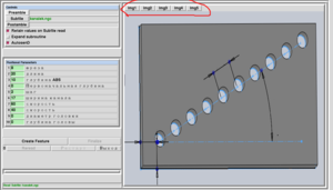

[attachment=10]Screenshot-7.png[/attachment][DISPLAY]
USER_COMMAND_FILE = /home/nkp/emc2/ngcgui/ngcgui_tst/tkapp.py
NGCGUI = /home/nkp/emc2/ngcgui/ngcgui_tst/ngcgui.tcl
TKAPP   = /home/nkp/emc2/ngcgui/ngcgui_tst/ngcgui_app.tcl
TKAPP   = /home/nkp/emc2/ngcgui/ngcgui_tst/ngcgui_ttt.tcl
Обратите внимание: : ngcgui_app.tcl должен предшествовать ngcgui_ttt.tcl
Теперь создаем нашу первую вкладку следующей строкой - пока без названия: Запускаем,проверяем: Настройка
Теперь создаем сам файл подпрограммы для нашей вкладки.
Он должен быть такого вида: имя- имя подпрограммы,имя файла и название нашей вкладки.
тело подпрогр- g-код, который мы напишем.
Назовем файл lathe (пример будет из токарной обработки): Окончание файлов должно быть .ngc
Помещаем наш файл lathe.ngc в папку прописанную в ini [DISPLAY]PROGRAM_PREFIX и прописываем путь к ней там же: Проверяем: Кстати,загружаемый по умолчанию EMC файл можно изменить в ini [DISPLAY]
если прописать так
не загр. ничего.(как на скриншоте выше.)

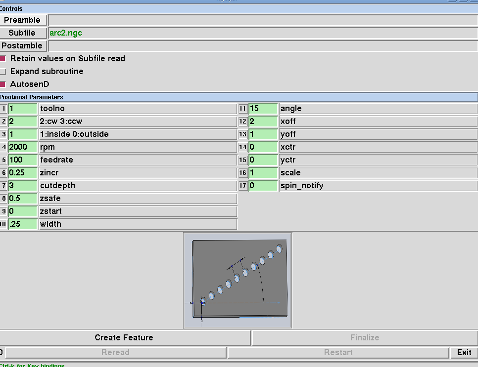

Его надо начинать с набора инструкций, которые определяют параметры :
o<lathe> sub
   #<Material_Dia> =  #1 (=16 Диаметр заготовки)
   #<Final_Dia> =  #2 (=10 Диаметр детали)
   #<Depth_Cut> =  #3 (=2 глуб  прохода)
   #<Final_Cut> =  #4 (=0.00 глуб чист прох)
   #<SurfaceSpeed> =  #5 (=100 Поверхностная скорость)
   #<FeedRate> =  #6 (=40 Подача)
   #<Max_RPM> =  #7 (=1500 обороты)
   #<Z_EndOfCut> =  #8 (=2 финиш )
   #<Z_StartOfCut> =  #9 (=46 L заготовки)
   #<RToolNumber> = #10 (=1 Черновой инстр)
   #<FToolNumber> = #11 (=1 Чистовой инстр)
   #<Coolant> = #12 (=8 Охл вкл=8, Выкл=9)
o<lathe> endsub
Смотрим: Каждая строка появилась во вкладке с возможностью редактировать данные.

Запускаем,на вкладке нажимаем "Create feature" ,потом "Finalize"
Получаем запрограммированную траекторию: Описание

вопрос по tcl:
может кто знает tcl и поможет . Задача такая :
есть в окне кнопка (или несколько кнопок)
при нажатии в этом же окне открывается граф файл (jpg, png)
каждой кнопке соответствующий файл
Сообщения: 8167
Репутация: 1589
Re: ngcgui
Сообщение nkp »
Идея такая:
структурировать мастера по вкладкам
на вкладке кнопки с картинками "в тему" мастера
каждая кнопка через соответствующий М-файл открывает нужное окно ngcgui
и вот тут и хотелось бы кнопочками открывать на форме разные рисунки (чертежи,схемы)
ngc.tar
запускать М111
(2.02 МБ) 606 скачиваний
у меня пока работает только первая кнопочка img1
Re: ngcgui
А как эти картинки далее используются? Ну например, что будет, если изображение подменить "без ведома программы"? (Всю прогу лень изучать :beer_blow: )
Если это чисто декоративная картинка, то задуманное можно осуществить: в проге картинка "загружается" при старте программы и прописывается в глобальных переменных (вот это и настораживает), поэтому нужно либо при старте сразу загружать все картинки с соотв. добавлением/изменением переменных, либо можно грузить непосредственно при нажатии на кнопки. Если это декорация, то возможны оба варианта, иначе только первый.
P.S. В принципе сами картинки можно поместить в текст программы в base64, чтоб они в виде отдельных файлов не валялись.

сегодня малость поковырял код
вот в этой процедуре:
proc ::ngcgui::new_image {hdl ngcfilename } {
  set idx [string first .ngc $ngcfilename]
  if {$idx < 0} {return -code error "new_image <$ngcfilename>"}
  set filestart [string range $ngcfilename 0 4]
  foreach suffix {png gif jpg pgm} {
    set f $filestart$suffix
    if [file readable $f] {
      set ifilename $f
      break
  if ![info exists ifilename] {
     catch {unset ::ngc($hdl,img,filename)}
     catch {pack forget $::ngc($hdl,img,widget)} ;# standalone
     catch {wm withdraw $::ngc($hdl,img,top)} ;# needed for standalone
     return ;# silently continue
  set doimage 0
  if ![info exists ::ngc($hdl,img,filename)] {
    set ::ngc($hdl,img,status) first
    set doimage 1
  } else {
    if {"$::ngc($hdl,img,filename)" != "$ifilename"} {
      set ::ngc($hdl,img,position) [position $::ngc($hdl,img,top)]
      set ::ngc($hdl,img,status) new
      set doimage 1
  if {$doimage} {
    # first time for this file for this hdl
    set ::ngc($hdl,img,filename) $ifilename
     set  ifilename    $ni
    puts $ifilename
    set tmpimage [image create photo -file $ifilename]
    set ct 0
    set sw [expr [image width  $tmpimage] / $::ngc(any,img,width,max)  + 1]
    set sh [expr [image height $tmpimage] / $::ngc(any,img,height,max) + 1]
    set subsample $sw
    if  {$sh > $sw} {set subsample $sh}
    set ::ngc($hdl,img,image) [image create photo]
    $::ngc($hdl,img,image) copy $tmpimage -subsample $subsample -shrink
    set width  [image  width  $::ngc($hdl,img,image)]
    set height [image  height $::ngc($hdl,img,image)]
    # convenience only:
    set ::ngc($hdl,img,orig,size)  [image width $tmpimage]x[image height $tmpimage]
    set ::ngc($hdl,img,sampled,size)  ${width}x${height}
    $::ngc($hdl,img,canvas) delete all
    $::ngc($hdl,img,canvas) configure -width $width -height $height
    $::ngc($hdl,img,canvas) create image [expr $width/2] [expr $height/2]\
                      -anchor center \
                      -image $::ngc($hdl,img,image)
    recursive_bind_controlkeys $hdl $::ngc($hdl,img,top)
    pack $::ngc($hdl,img,widget)
добавил вот эту строку
 set  ifilename    $ni
а теперь бы к кнопкам в -comand привязать что то наподобие
начальный уровень в тикле пока не дал результата :)

Сообщение nkp »
Да,там можно из диалога вызывать любую ngc подпрограмму.
Вместе с ней по умолчанию открывается графический файл с таким же названием.
Но в авторском исполнении рисунок мал: перенес вправо на все свободное место
как бы и этого достаточно-но для удобства хотелось бы для одного мастера иметь возможность открывать несколько чертежей(схем ,рисунков,эскизов,видов)
Re: ngcgui
Собственно идея следующая: на кнопки повесить то, что запускается после выбора файла из диалога. Как-бы предопределённый выбор подпрограммы.
Сегодня уже спать пойду, а завтра, если сам не победишь, то думаю вместе сделаем. Только опиши куда надо жать, чтоб диалог позвать, ну и пара скриншотиков процесса не помешает, а то лениво прогу запускать и пробовать. :hehehe:

Эх...
Мысль свою я не донес до конца! :)
Чтоб совсем коротко - задача -
при одной открытой подпрограмме иметь возможность кнопками открывать разные картинки
