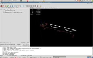

Теперь создаем нашу первую вкладку следующей строкой - пока без названия: Запускаем,проверяем: Настройка
Теперь создаем сам файл подпрограммы для нашей вкладки.
Он должен быть такого вида: имя- имя подпрограммы,имя файла и название нашей вкладки.
тело подпрогр- g-код, который мы напишем.
Назовем файл lathe (пример будет из токарной обработки): Окончание файлов должно быть .ngc
Помещаем наш файл lathe.ngc в папку прописанную в ini [DISPLAY]PROGRAM_PREFIX и прописываем путь к ней там же: Проверяем: Кстати,загружаемый по умолчанию EMC файл можно изменить в ini [DISPLAY]

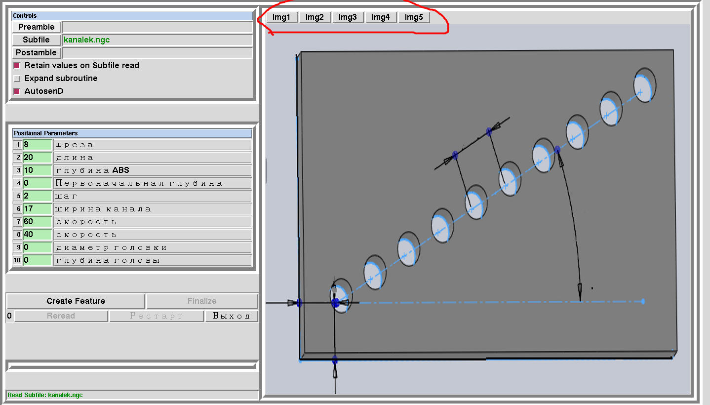

Его надо начинать с набора инструкций, которые определяют параметры :
o<lathe> sub
   #<Material_Dia> =  #1 (=16 Диаметр заготовки)
   #<Final_Dia> =  #2 (=10 Диаметр детали)
   #<Depth_Cut> =  #3 (=2 глуб  прохода)
   #<Final_Cut> =  #4 (=0.00 глуб чист прох)
   #<SurfaceSpeed> =  #5 (=100 Поверхностная скорость)
   #<FeedRate> =  #6 (=40 Подача)
   #<Max_RPM> =  #7 (=1500 обороты)
   #<Z_EndOfCut> =  #8 (=2 финиш )
   #<Z_StartOfCut> =  #9 (=46 L заготовки)
   #<RToolNumber> = #10 (=1 Черновой инстр)
   #<FToolNumber> = #11 (=1 Чистовой инстр)
   #<Coolant> = #12 (=8 Охл вкл=8, Выкл=9)
o<lathe> endsub
Смотрим: Каждая строка появилась во вкладке с возможностью редактировать данные.

Запускаем,на вкладке нажимаем "Create feature" ,потом "Finalize"
Получаем запрограммированную траекторию: Описание

Как объеденить несколько подпрограмм
В программу могут быть объеденены несколько копий как одной подпрограммы, так и разные подпрограммы.
Как это выглядит на практике:
у нас есть 6 вкладок с подпрограммами для фрезерной обработки: Объеденим их все в одну программу. Открываем первую вкладку,корректируем ,если нужно параметры,нажимаем "CreateFeature".
Этим мы передали наши параметры в создаваемый ngcgui файл auto.ngc. Изменим некоторые параметры(например координаты начала обработки) Нажмем еще раз "CreateFeature".В файл auto.ngc передались также и новые параметры.Нажимаем "Finalize"-загружаем готовый файл с двумя подпрограммами: Чтобы объеденить подпрограммы с разных вкладок :
1.Открываем первую вкладку,корректируем ,если нужно параметры,нажимаем "CreateFeature".
2.Переходим на нужную вкладку,корректируем ,если нужно параметры,нажимаем "CreateFeature".
3.Повторяем,если необходимо.
4.Нажимаем "Finalize".
5. Соглашаемся создать из всех вкладок. Удобней объеденять несколько одинаковых контуров так:
1.создаем из требуемой вкладки копию нажатием кнопки "new"
2.нажимаем "Subfile" ,открываем файл(в нашем случае тот же,что и на первой вкладке)
3.повторяем необходимое число раз
4.корректируем параметры для каждой копии
5.объеденяем все,соблюдая нужную нам последовательность обработки. 5. Соглашаемся создать из всех вкладок. Файлы подпрoграмм

Сообщения: 8167
Репутация: 1589
Re: ngcgui
Сообщение nkp »
Идея такая:
структурировать мастера по вкладкам
на вкладке кнопки с картинками "в тему" мастера
каждая кнопка через соответствующий М-файл открывает нужное окно ngcgui
и вот тут и хотелось бы кнопочками открывать на форме разные рисунки (чертежи,схемы)
ngc.tar
запускать М111
(2.02 МБ) 623 скачивания
у меня пока работает только первая кнопочка img1
Re: ngcgui
А как эти картинки далее используются? Ну например, что будет, если изображение подменить "без ведома программы"? (Всю прогу лень изучать :beer_blow: )
Если это чисто декоративная картинка, то задуманное можно осуществить: в проге картинка "загружается" при старте программы и прописывается в глобальных переменных (вот это и настораживает), поэтому нужно либо при старте сразу загружать все картинки с соотв. добавлением/изменением переменных, либо можно грузить непосредственно при нажатии на кнопки. Если это декорация, то возможны оба варианта, иначе только первый.
P.S. В принципе сами картинки можно поместить в текст программы в base64, чтоб они в виде отдельных файлов не валялись.
Сообщения: 8167
Репутация: 1589
Re: ngcgui
Сообщение nkp »
UAVpilot писал(а):А как эти картинки далее используются
Да-это просто декорация.Файлы png,jpg,gif.
UAVpilot писал(а):либо можно грузить непосредственно при нажатии на кнопки
этого как раз и добиваемся
сегодня малость поковырял код
вот в этой процедуре:
proc ::ngcgui::new_image {hdl ngcfilename } {
  set idx [string first .ngc $ngcfilename]
  if {$idx < 0} {return -code error "new_image <$ngcfilename>"}
  set filestart [string range $ngcfilename 0 4]
  foreach suffix {png gif jpg pgm} {
    set f $filestart$suffix
    if [file readable $f] {
      set ifilename $f
      break
  if ![info exists ifilename] {
     catch {unset ::ngc($hdl,img,filename)}
     catch {pack forget $::ngc($hdl,img,widget)} ;# standalone
     catch {wm withdraw $::ngc($hdl,img,top)} ;# needed for standalone
     return ;# silently continue
  set doimage 0
  if ![info exists ::ngc($hdl,img,filename)] {
    set ::ngc($hdl,img,status) first
    set doimage 1
  } else {
    if {"$::ngc($hdl,img,filename)" != "$ifilename"} {
      set ::ngc($hdl,img,position) [position $::ngc($hdl,img,top)]
      set ::ngc($hdl,img,status) new
      set doimage 1
  if {$doimage} {
    # first time for this file for this hdl
    set ::ngc($hdl,img,filename) $ifilename
     set  ifilename    $ni
    puts $ifilename
    set tmpimage [image create photo -file $ifilename]
    set ct 0
    set sw [expr [image width  $tmpimage] / $::ngc(any,img,width,max)  + 1]
    set sh [expr [image height $tmpimage] / $::ngc(any,img,height,max) + 1]
    set subsample $sw
    if  {$sh > $sw} {set subsample $sh}
    set ::ngc($hdl,img,image) [image create photo]
    $::ngc($hdl,img,image) copy $tmpimage -subsample $subsample -shrink
    set width  [image  width  $::ngc($hdl,img,image)]
    set height [image  height $::ngc($hdl,img,image)]
    # convenience only:
    set ::ngc($hdl,img,orig,size)  [image width $tmpimage]x[image height $tmpimage]
    set ::ngc($hdl,img,sampled,size)  ${width}x${height}
    $::ngc($hdl,img,canvas) delete all
    $::ngc($hdl,img,canvas) configure -width $width -height $height
    $::ngc($hdl,img,canvas) create image [expr $width/2] [expr $height/2]\
                      -anchor center \
                      -image $::ngc($hdl,img,image)
    recursive_bind_controlkeys $hdl $::ngc($hdl,img,top)
    pack $::ngc($hdl,img,widget)
добавил вот эту строку
 set  ifilename    $ni
а теперь бы к кнопкам в -comand привязать что то наподобие
начальный уровень в тикле пока не дал результата :)
Re: ngcgui
А как изначально появляется эта картинка?
Я правильно понимаю, что там открывается некий диалог, в котором указывается некий subfile, и имя картинки берётся такое-же?
В процессе работы проги можно снова вызвать этот диалог и указать другой subfile?
Сообщения: 8167
Репутация: 1589
Re: ngcgui
Сообщение nkp »
Да,там можно из диалога вызывать любую ngc подпрограмму.
Вместе с ней по умолчанию открывается графический файл с таким же названием.
Но в авторском исполнении рисунок мал: перенес вправо на все свободное место
как бы и этого достаточно-но для удобства хотелось бы для одного мастера иметь возможность открывать несколько чертежей(схем ,рисунков,эскизов,видов)
Re: ngcgui
Собственно идея следующая: на кнопки повесить то, что запускается после выбора файла из диалога. Как-бы предопределённый выбор подпрограммы.
Сегодня уже спать пойду, а завтра, если сам не победишь, то думаю вместе сделаем. Только опиши куда надо жать, чтоб диалог позвать, ну и пара скриншотиков процесса не помешает, а то лениво прогу запускать и пробовать. :hehehe:
Сообщения: 8167
Репутация: 1589
Re: ngcgui
Сообщение nkp »
Re: ngcgui
Попробуй вот так:
--- ngcgui.orig	2012-07-23 17:16:25.738953246 +0400
+++ ngcgui	2012-07-23 17:24:44.017753990 +0400
@@ -1134,36 +1134,19 @@
      set w [frame $wimg.[qid]]
       pack $w -fill x -expand 1
-  set b [button $w.[qid] -takefocus 0 -font $::ngc(any,font) \
-               -pady 0 -text "Img1" \
-               -command [list ::ngcgui::openimg $hdl]]
-        pack $b -side left -fill none -expand 0
-               -pady 0 -text "Img2" \
-               -pady 0 -text "Img3" \
-               -pady 0 -text "Img4" \
-               -pady 0 -text "Img5" \
+      if {![catch {glob -directory $::ngc($hdl,dir) *.ngc} files]} {
+	      foreach fl $files {
+		      regsub {\.ngc$} [file tail $fl] {} $nm
+		      pack [button $w.[qid] -takefocus 0 -font $::ngc(any,font) \
+		       		-pady 0 -text $nm \
+		       		-command "set ::ngc($hdl,fname,subfile) $fl; ::ngcgui::gui $hdl readsubfile"] \
+		       	-side left -fill none -expand 0
   set ::ngc($hdl,img,canvas) [canvas $wimg.canvas -bg darkgray ] ;# картинка на фрейм
-  #pack $::ngc($hdl,img,canvas) -side left -expand 1 -fill both
+  pack $::ngc($hdl,img,canvas) -side left -expand 1 -fill both
-proc ::ngcgui::openimg {hdl} {
-pack $::ngc($hdl,img,canvas) -side left -expand 1 -fill both
предполагается, что при запуске будет сканировать каталог, заданный параметром -D и все найденные там *.ngc отобразит в виде соотв. кнопок, при нажатии которых будет грузится соотв. .ngc и картинка. Проверок на количество файлов/кнопок и на их длину не делал.
Сообщения: 8167
Репутация: 1589
Re: ngcgui
Сообщение nkp »
Эх...
Мысль свою я не донес до конца! :)
Чтоб совсем коротко - задача -
при одной открытой подпрограмме иметь возможность кнопками открывать разные картинки
Re: ngcgui
Тогда затраты на переделки превысят затраты на написание заново. Там придётся переделывать организацию всех переменных и виджетов. :freak_in_action:
Сообщения: 8167
Репутация: 1589
Re: ngcgui
Сообщение nkp »
UAVpilot писал(а):затраты на переделки превысят затраты на написание заново
я списался с Dewey Garrett (автор программы).
он ответил
but it is a fair amount of work
probably need to modify this procedure:
proc ::ngcgui::new_image {hdl ngcfilename}
перепишем(для начала процедуру) -заодно поштудируем тикль :)
Re: ngcgui
Это была моя первая мысль, потом я копнул глубже... :)
По идее там надо делать не кнопки а табы, причем не только на картинку, но и на все параметры, относящиеся к ней. Начинать с того, что все переменные вида ::ngc($hdl,....) переделывать в ::ngc($hdl,$sub,...), где $sub - идентификатор каждой страницы/подпрограммы.
Re: ngcgui
О чем говорят все эти люди :)
А нельзя оттуда хендлер на кнопку или на вкладку таба и запаковать туда картинку. Кстати да, табы там более логичны :).
