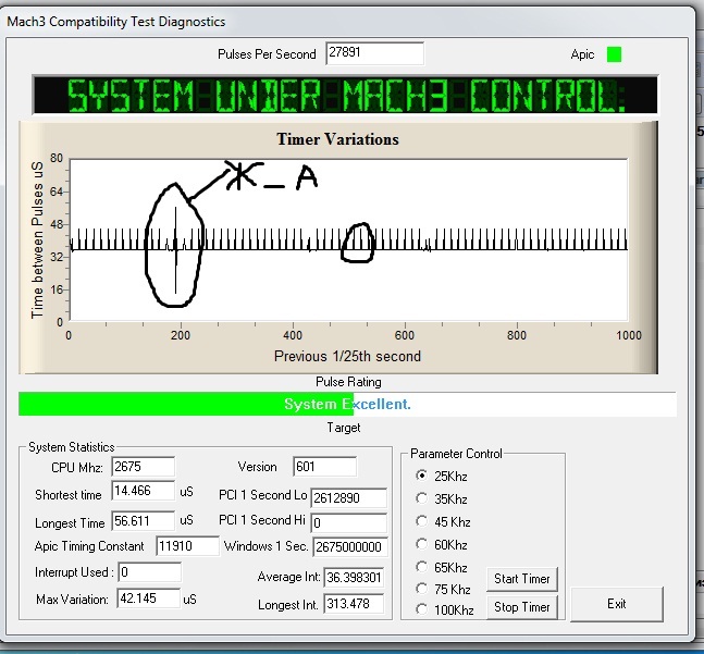

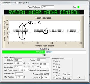

Да, Мач может какашки подкидывать. А как эту нестабильность выявить/измерять/засечь, если таковая имеет место быть?
Mamont
Сообщения: 1667
Репутация: 391
Настоящее имя: Виталий
Откуда: РБ Минск
Re: Пропал сигнал DIR, сломался драйвер?
Сообщение Mamont »
Лучше всего конечно осцилографом. Это объективно.
Можно и программой drivetest.exe (она в находится папке где установлен мач). Правда хз как она меряет период, что берет в качестве опорного сигнала. Но в целом картина может быть такой. Это плохая кардиограмма диаграмма. А зафиксированный выброс это вообще: :thumbdown:
Дома заскриншотю хорошую
Безымянный.jpg (1780 просмотров) <a class='original' href='./download/file.php?id=97737&mode=view' target=_blank>Загрузить оригинал (116.66 КБ)</a>
