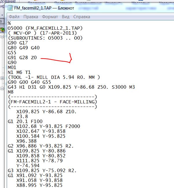

nik1 писал(а):Я вот не догоню, у меня хоум по Зет вверху
Но трабла с этим кодом была, с другими постами все ок
С каким именно кодом?

Походу с этим...
Это на кетайце с пультом 501
Но проверю ещё раз, на всякий случай.

Замечательный код, у меня он хорошо работает. Это заставляет шпиндель сначала поднятся максимально вверх, а потом поехать в позицию смены инструмента (которая настроена в станке).

Хорошо, при случае попробую еще раз с этим кодом

nik1, китайский DSP пульт урезанный и не понятно что он там понимает из Gcode. Возможно G28 Z0 он понимает как Z0 и тупо едит в стол, хотя по теории должен подыматься.

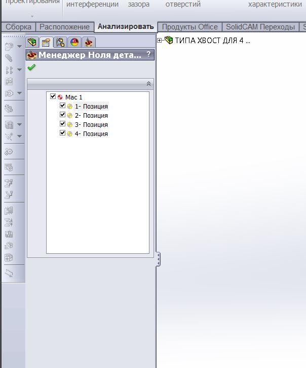

Re: Не запускается SolidCaM 2012
putman, у тебя деталь простая. GCode для отверстий сделай на САМ, а поворот напиши ручками. Две УП соеденишь и готово
Ну, рано или поздно детали будут сложные лучше научиться
Тем более позиционная 4 ось , почти ничем не отличается от обычной 3 осевой.

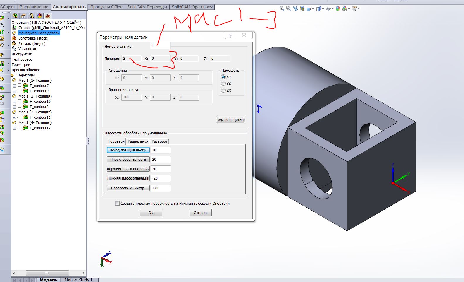

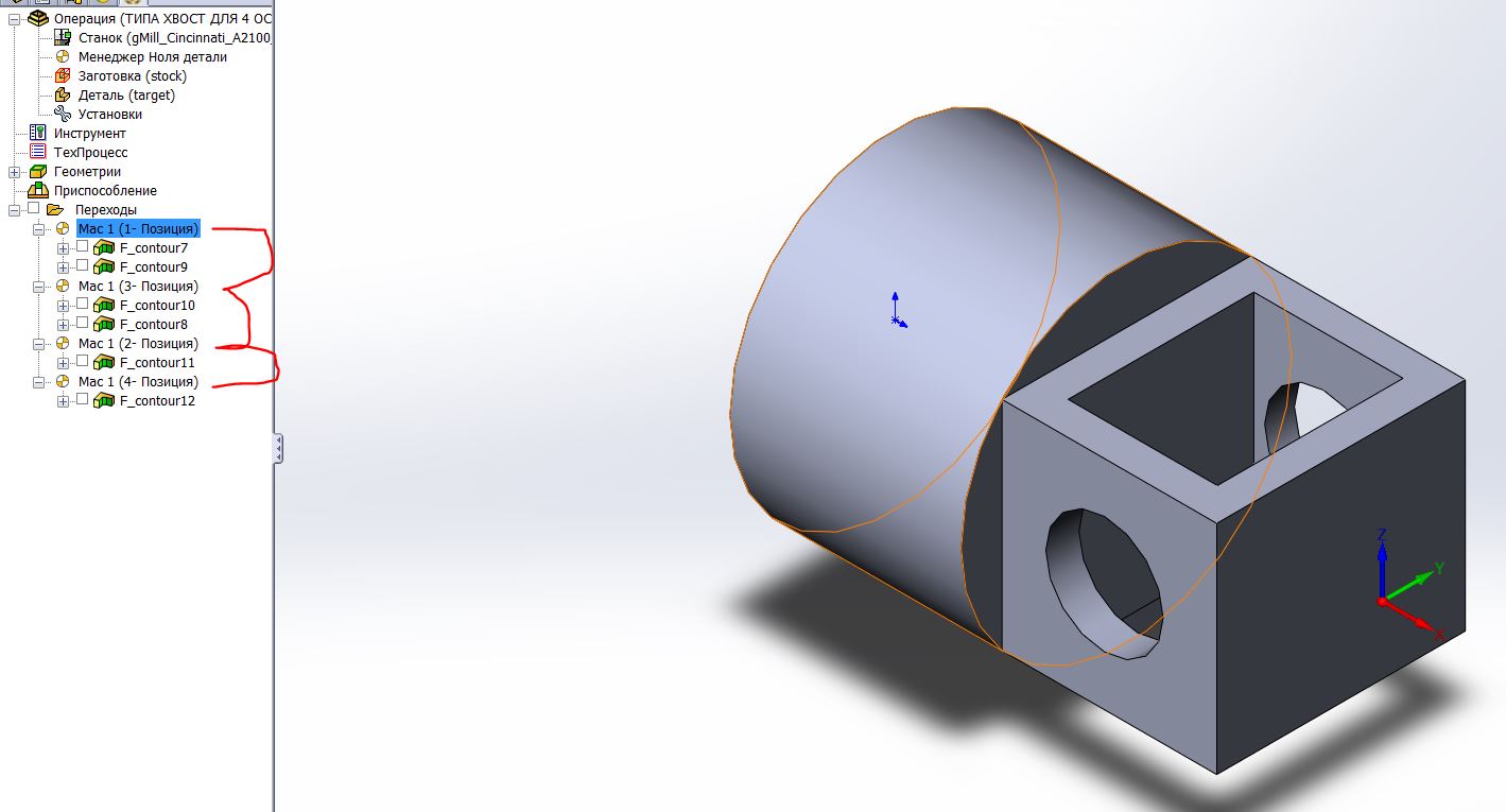

Смотри, у меня 4 МАКа, каждый задает ноль на своей стороне
Этот пост почти подошёл для моих нужд
Добавление Нуля, заходишь в менеджер и там добавляешь нули
Вот , МАС 1-3
Таких позиций можно делать сколько надо
Если операции индентичные, типа пропил зуба на шестерни, то лучше делать
через Трансформацию.
