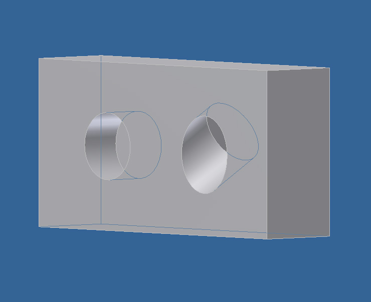

Можете на примере моей детали с картинками показать последовательность действий что бы получилась УП где 4-я ось будет крутиться.
Вот такая деталь, в ней 2 отверстия, сначала сверлится фрезой одно, потом поворачивается 4-я ось допустим на 30 градусов и сверлится второе.
Я же правильно понимаю, что при повороте 4-й оси, по У будет происходить смещение которое солидкам должен скомпенсировать и если смотреть на деталь сверху то отверстия должны находиться на одном расстоянии по У.
4x.jpg (7783 просмотра) <a class='original' href='./download/file.php?id=14158&mode=view' target=_blank>Загрузить оригинал (46.88 КБ)</a>
Re: Не запускается SolidCaM 2012
С такой деталью я не пробовал , ответить сложно
Наверное лучше задавать нули не по центру вращения , а смещенные к краю
Я попробую найти ссылу , там описано как в солиде задают нули с 4 осью
И это, я скрины поделаю на своей детальке
На ней я точно знаю, что Уп работает нормально
А под твою надо пробовать и проверять, пока времени маловато
putman, у тебя деталь простая. GCode для отверстий сделай на САМ, а поворот напиши ручками. Две УП соеденишь и готово
