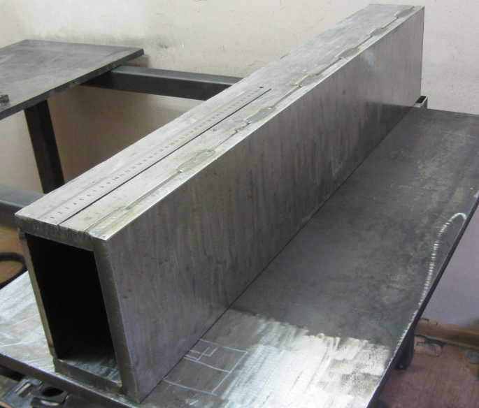

нормальная балка - это как-то так?
Screenshot_18.png (7612 просмотров) <a class='original' href='./download/file.php?id=98317&mode=view' target=_blank>Загрузить оригинал (543.5 КБ)</a>
Re: Варианты компоновки оси Z. Примеры и обсуждение.
Неплохая балка а если длинной меньше 1000мм то очень даже крутая.

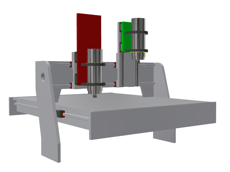

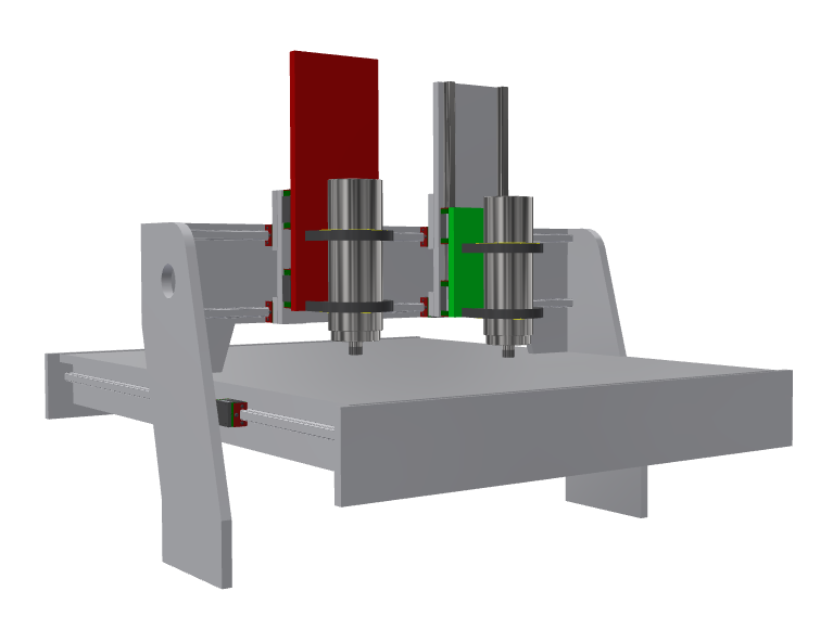

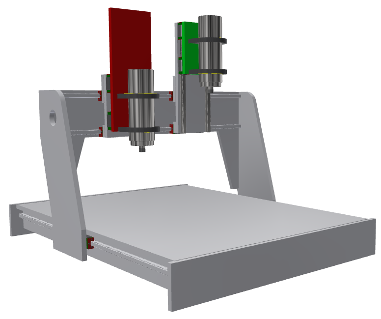

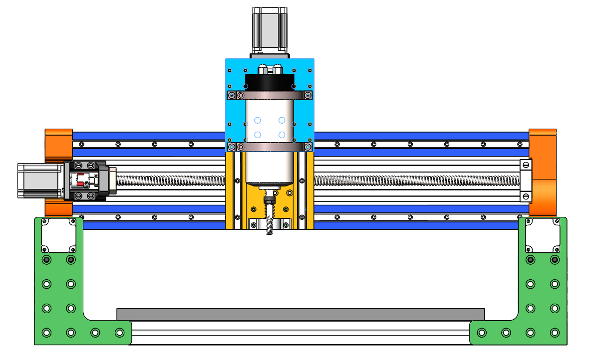

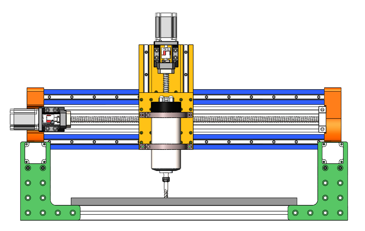

ещё немного красивых картинок. если что - станок был сделан и работает себе уверенно, пиля алюмяху для хоббийных целей где-то под челябинском. материал - ст3сп5, 15мм рама сварная, аргон. портал и боковины сварены вместе и обработаны за один установ. фоток конечного результата, к сожалению, нет, но суть собсно в сравнении. на картинках грубая модель,с точными размерами (как нарисовано, так и скрутили) дабы было проще видеть.
ттх: размеры установочной зоны: 1000х750х255
размеры зоны обработки: 800х600х210 (до гайки)
красная - "обратная", зелёная- "прямая".
1) обе оси в нижнем положении.
Screenshot_21.png (7577 просмотров) <a class='original' href='./download/file.php?id=98321&mode=view' target=_blank>Загрузить оригинал (78.27 КБ)</a>
2) обе оси в верхнем положении.
Screenshot_22.png (7577 просмотров) <a class='original' href='./download/file.php?id=98322&mode=view' target=_blank>Загрузить оригинал (76.77 КБ)</a>

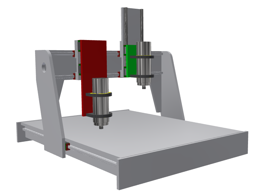

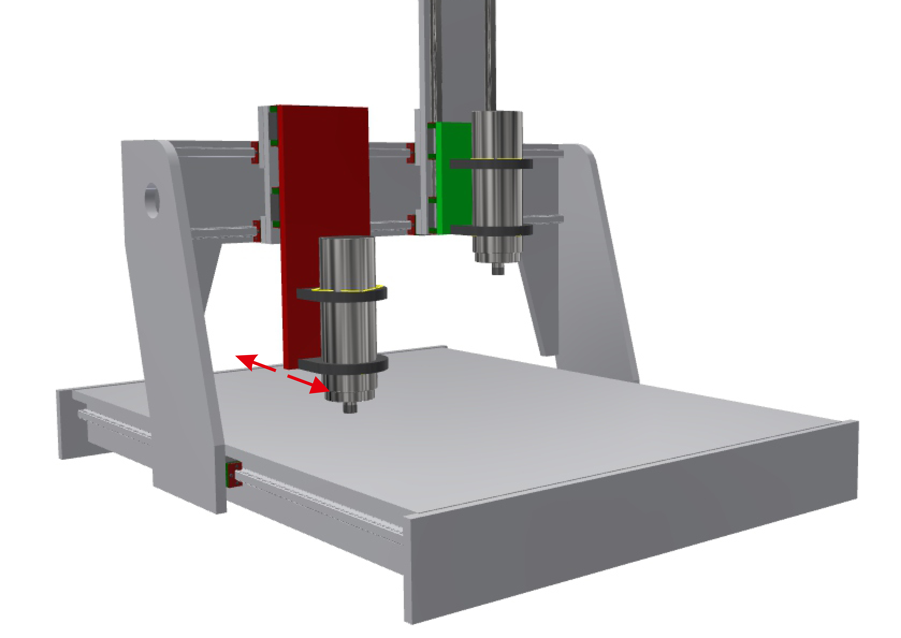

для того, чтобы зелёная начала работать, нужно опустить балку до отметки 60 мм (считаем от гайки). красная при такой высоте балки практически не работает.
Screenshot_23.png (7577 просмотров) <a class='original' href='./download/file.php?id=98323&mode=view' target=_blank>Загрузить оригинал (56.79 КБ)</a>
зато зелёную можно поднять в высоту и фрезеровать... ну хз. пенопластовые шарики, к примеру. или стаканчики из воска.
или хорошо кроить листовой материал, так как больше под балку не просунуть.
Screenshot_24.png (7577 просмотров) <a class='original' href='./download/file.php?id=98324&mode=view' target=_blank>Загрузить оригинал (56.97 КБ)</a>
очередной итог: у вас низкий портал? вам прямая схема. у вас высокий портал? только обратная.
Ну о том и толкую что обратка только на большой высоте выигрывает. Но в основном проекты все тут до 200мм а это низко. При 300мм рабочей высоты уже нужно сравнивать внимательно и смотреть что удобней более 300мм уже обратка будет рулить полюбому но есть и исключения.

ну так видишь, со стандартным 2,2 квт шпинделем 60 мм получается(как раз расстояние между нижней кромкой зоны крепления и плоскостью гайки). ну либо шпиндель крепить за задницу, что есть в корне ошибочно.
я не спорю - можно, конечно, измерять не от гайки, а от кончика фрезы и добавить ещё 40мм (будет зазор 100мм), и ещё где-то 50 можно накинуть, закрепив шпиндель за жопу. в итоге получится эдакий монстрик, который ни рыба ни мясо. также есть всякоразные шпиндели, которые вообще на лом похожи, и тд. но тут рассматривается стандартная схема - могу купить на али комплект 1,5 квт с частотником и помпой - какую схему мне делать?

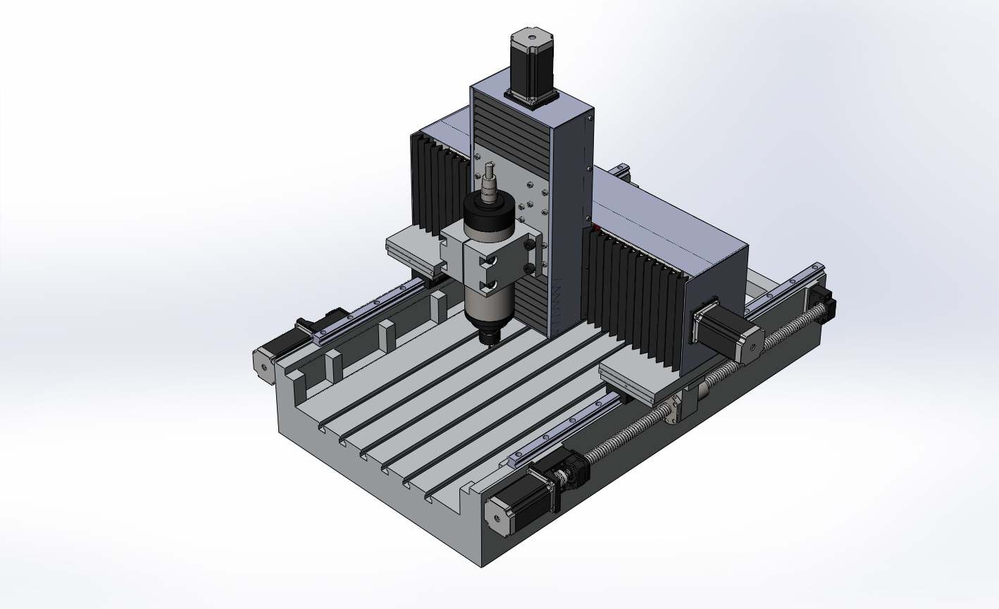

С интересом читаю тему. Чем же все закончится?
Себе делаю так:
Screenshot - 23.12.2016 , 17_54_24.png (7528 просмотров) <a class='original' href='./download/file.php?id=98328&mode=view' target=_blank>Загрузить оригинал (91.3 КБ)</a>
Screenshot - 23.12.2016 , 17_54_08.png (7528 просмотров) <a class='original' href='./download/file.php?id=98327&mode=view' target=_blank>Загрузить оригинал (96.5 КБ)</a>
Высота от чернового стола до портала 130мм.
Вот, собственно, ось Z.
Z.jpg (7528 просмотров) <a class='original' href='./download/file.php?id=98329&mode=view' target=_blank>Загрузить оригинал (101.35 КБ)</a>
Надо было свес побольше на 20-30мм а то короткими фрезами не достанет до стола.
