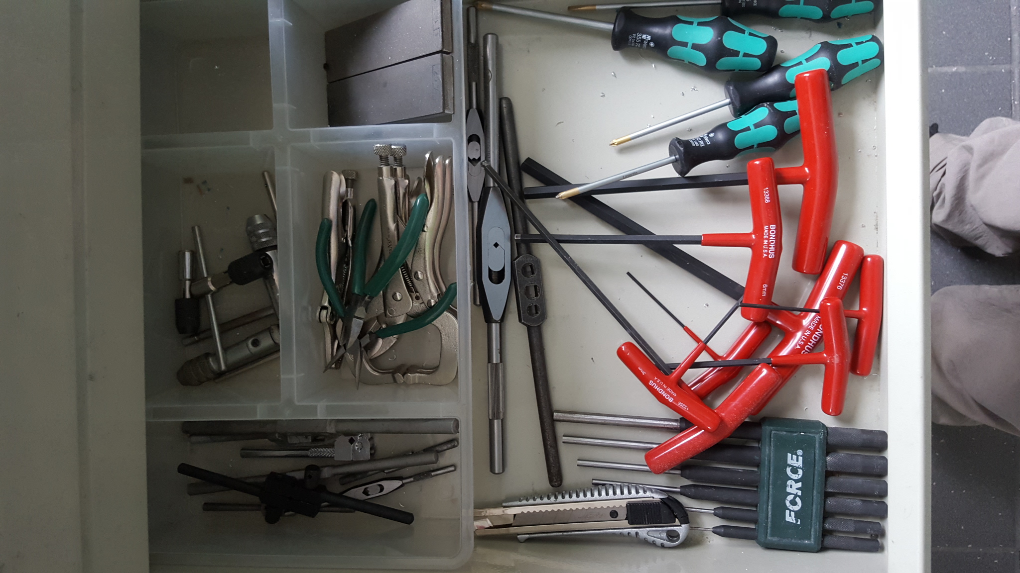

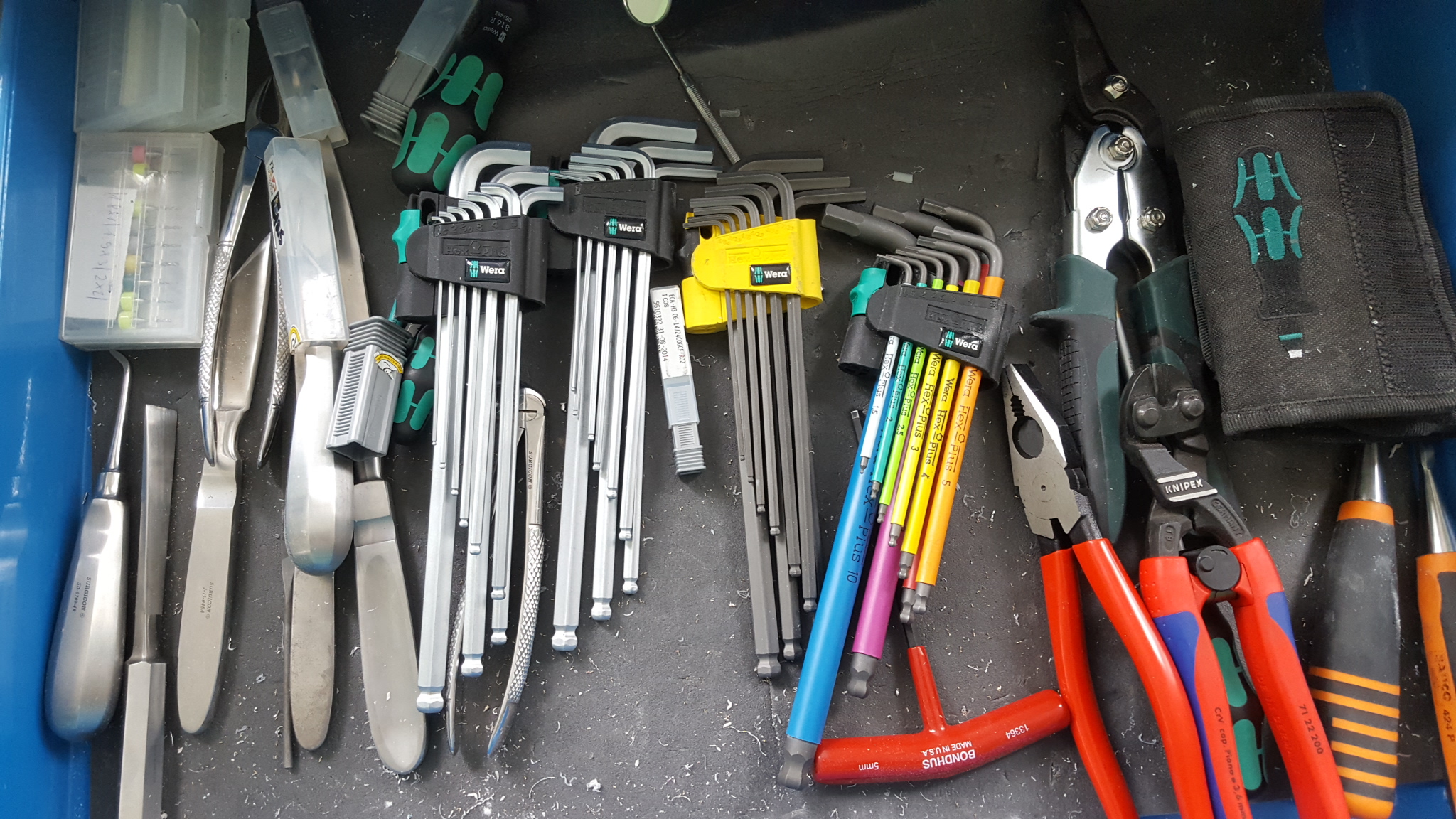

У меня есть Wera но они пружинят сильно на такой глубине любые. Bondhus у меня Т образные короткие но 5мм шестиграник на длинне 150мм сильно пружинет и отдуши не затянеш.

frezeryga писал(а):У меня есть Wera но они пружинят сильно на такой глубине любые.
Хм, Вера тоже достойные. Знач не в инструменте дело. Может сильно тянешь просто?
Я конечно понимаю, что от души понятие широкое - но есть же какие-то моменты затяжки, которые с помощью динамометрического ключа выставляют

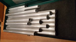

Расточил ролики защиты. Изготовлены из трубки 16х2
