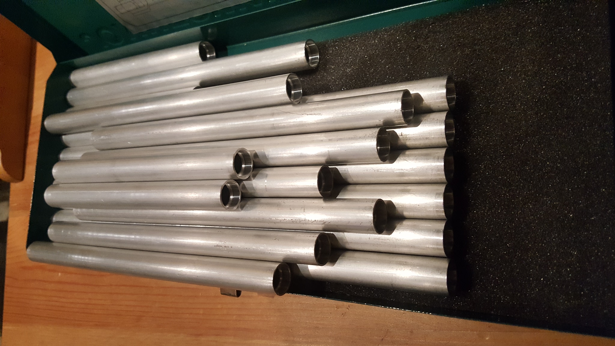

Расточил ролики защиты. Изготовлены из трубки 16х2
20161009_223853.jpg (4225 просмотров) <a class='original' href='./download/file.php?id=92390&sid=bb5e40dd5ba90e0e15ea0c6e29fae18a&mode=view' target=_blank>Загрузить оригинал (670.65 КБ)</a>
