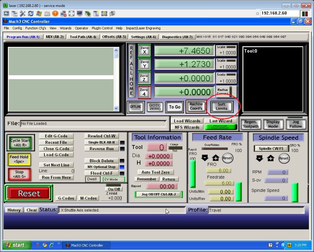

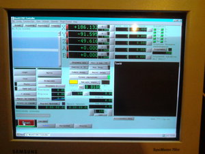

Ув. Дрюня! Скажите куда у вас подключены концевики? Используете ли вы заводские настройки или сами мач настраивали?
Хотел сделать Программные приделы стола, пока концевиков нет, а кнопки включения не нашел.
Вот фото моего(заводские настройки) мач:
IMG_20160702_132932.jpg (4606 просмотров) <a class='original' href='./download/file.php?id=83835&mode=view' target=_blank>Загрузить оригинал (732.85 КБ)</a>
Вот что не могу найти:
mach3_vnc.jpg (4606 просмотров) <a class='original' href='./download/file.php?id=83833&mode=view' target=_blank>Загрузить оригинал (290.01 КБ)</a>

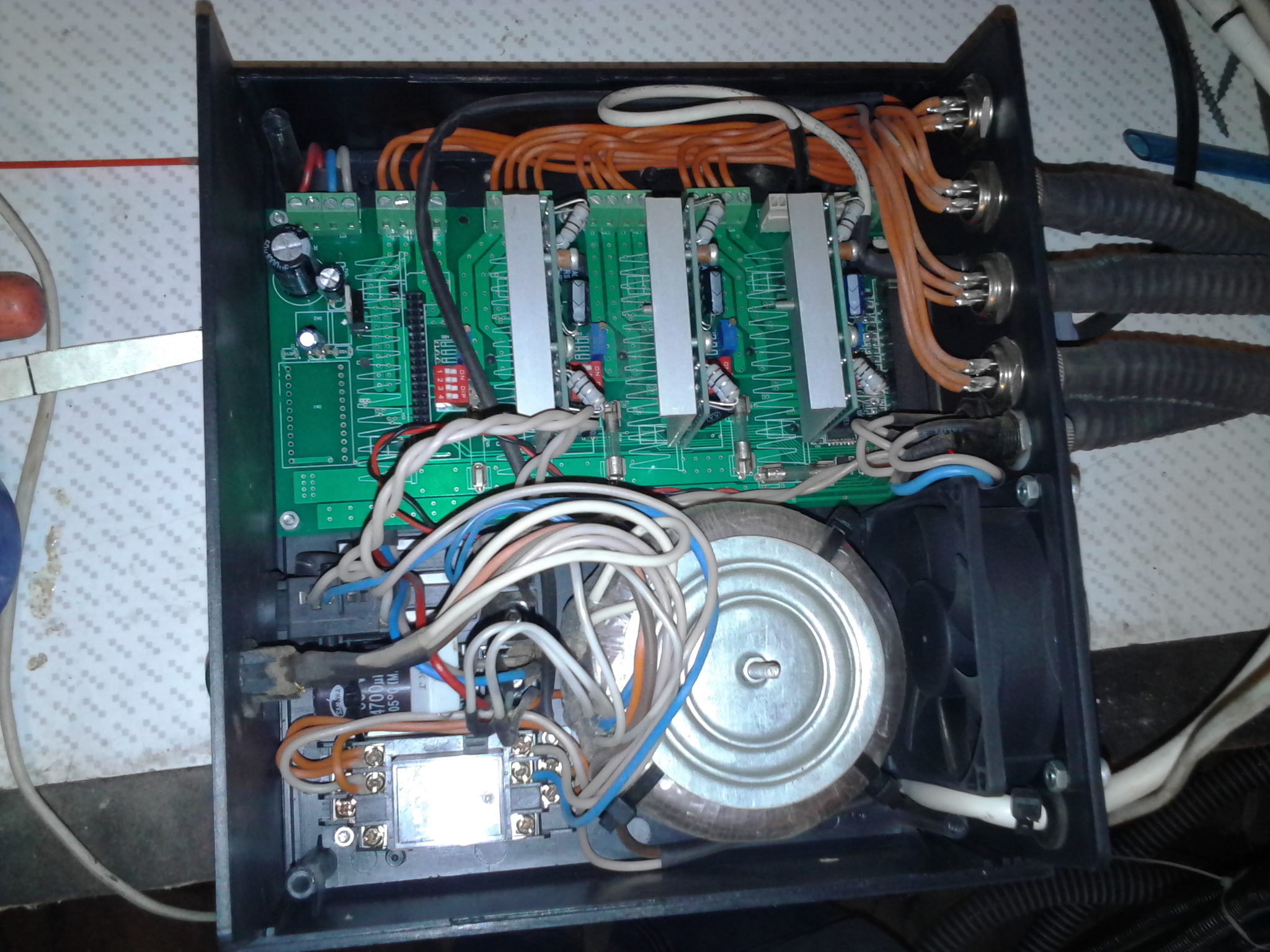

Вот фото платы (роде как у вас):
IMG_20160702_132224.jpg (4606 просмотров) <a class='original' href='./download/file.php?id=83834&mode=view' target=_blank>Загрузить оригинал (893.87 КБ)</a>

С заводских настроек я взял только номера пинов и прописал себе в Mach3. Пользуюсь скринсетом от Миши Юрова, привык к нему уже http://www.cnc-club.ru/forum/viewtopic.php?f=16&t=2650
До концевиков ещё руки не дошли, там нужно будет прописать пин в инпут сигнал и настраивать хомлимиты.
Не помню сейчас как Mach3 без концевиков и обнуления при старте понимает машинный "0", где включил программу там и ноль?

Проф писал(а):Я имею в виду куда подключены были к блоку управления раньше?
Наружу корпуса выведен разъем типа "наушники", к нему концевики подключены были. На плате нужно будет ещё раз глянуть, похоже где и на вашей - белый разъём возле силовых.

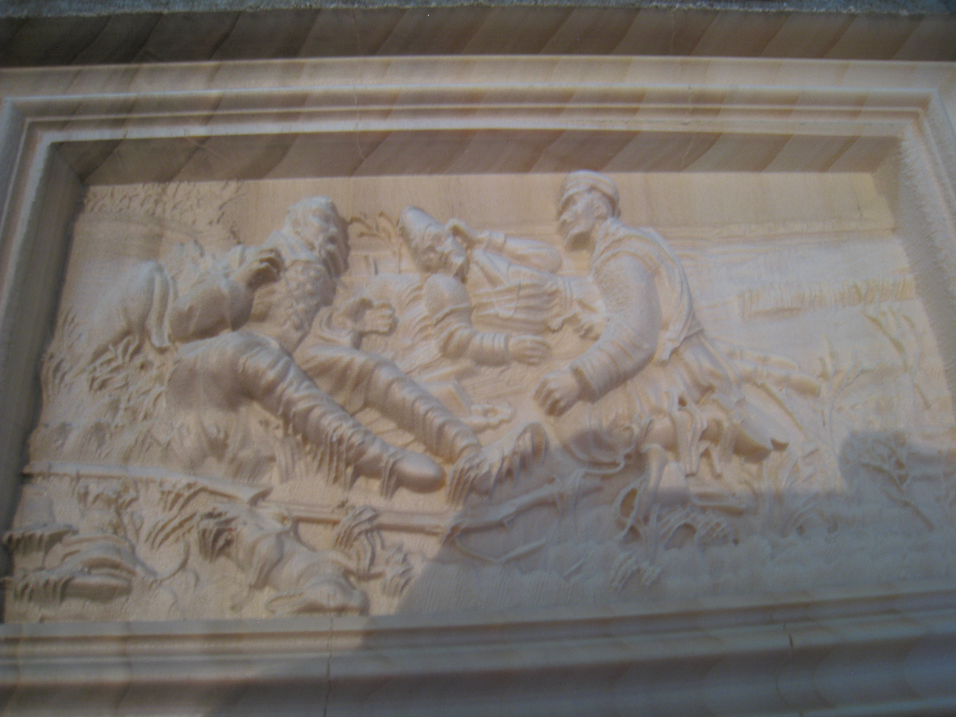

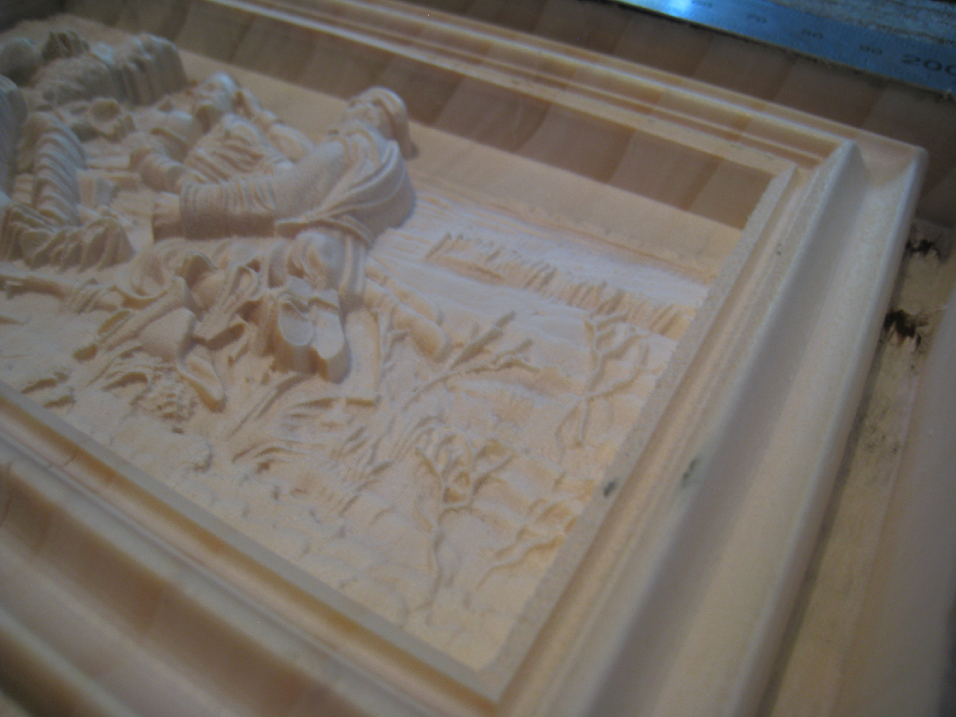

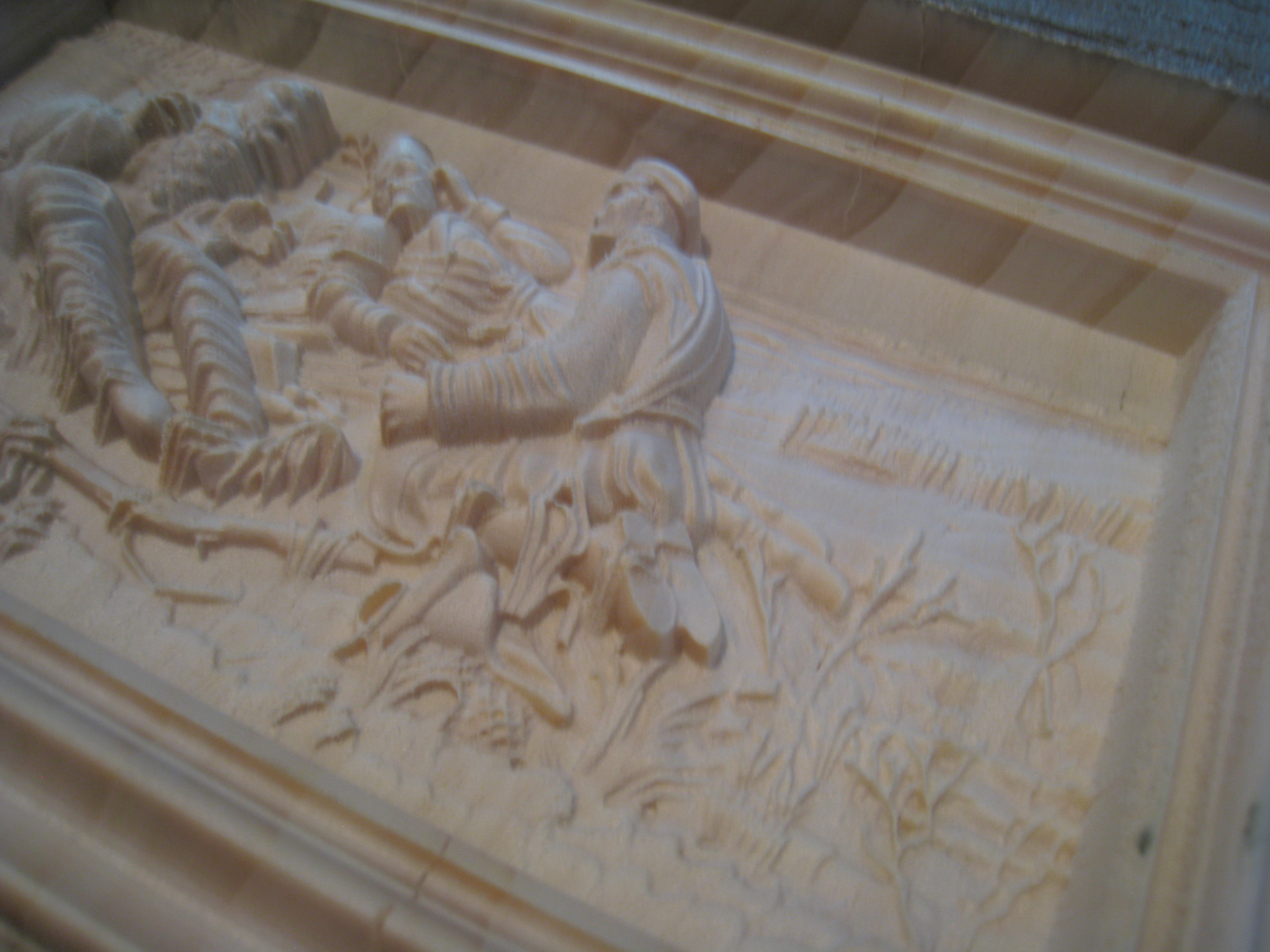

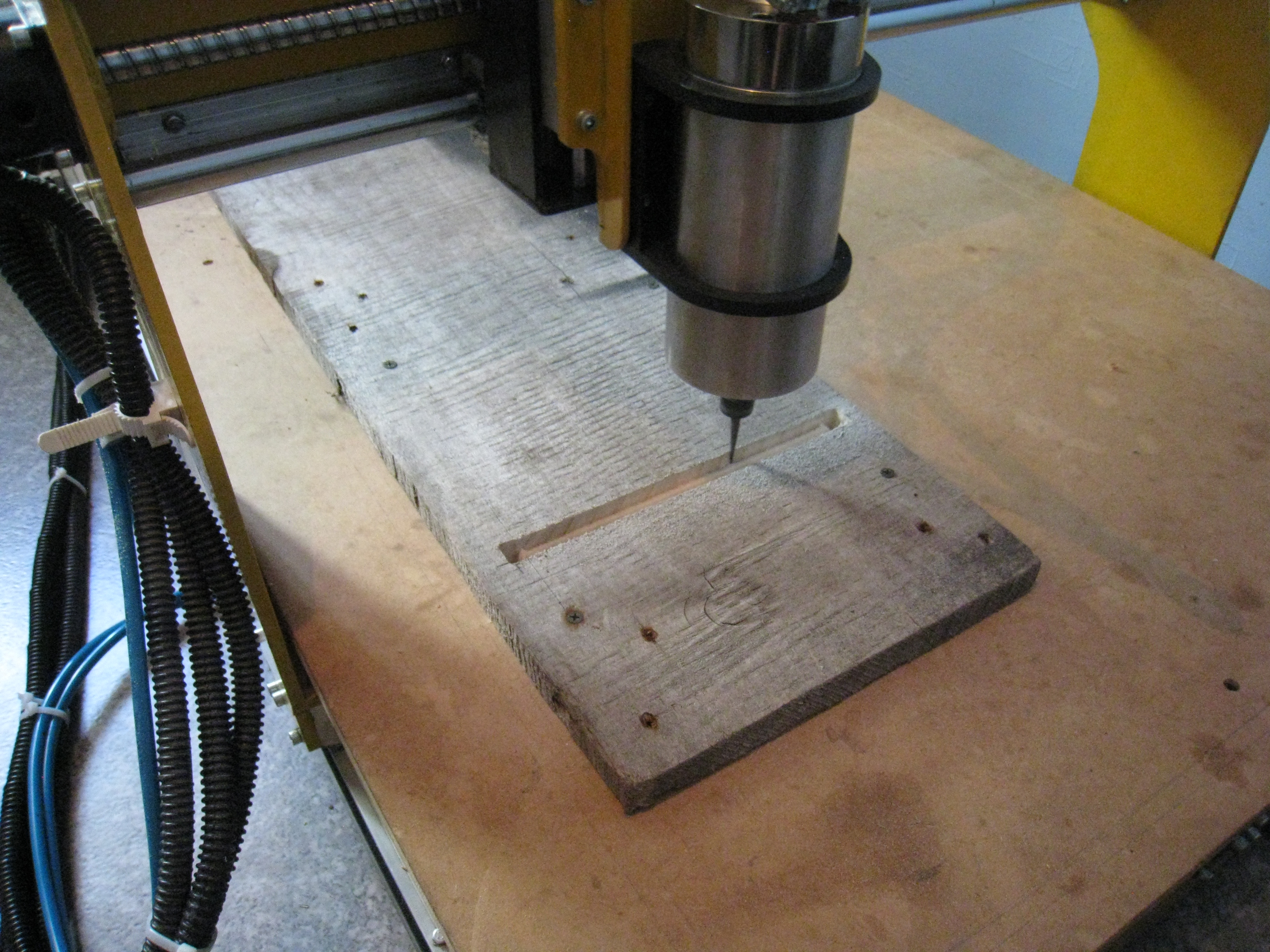

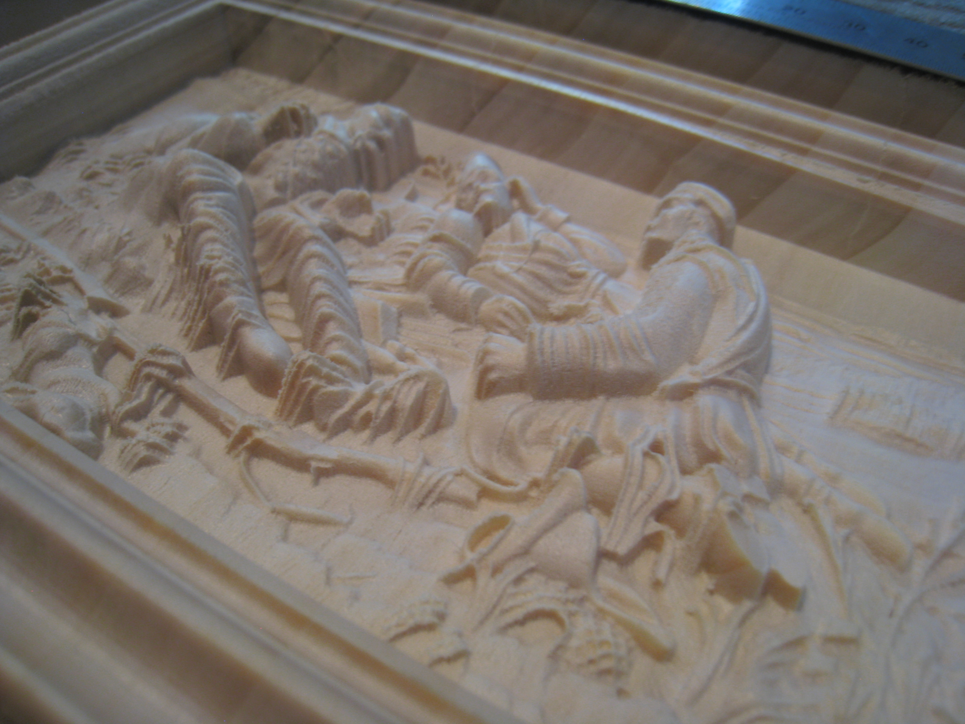

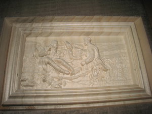

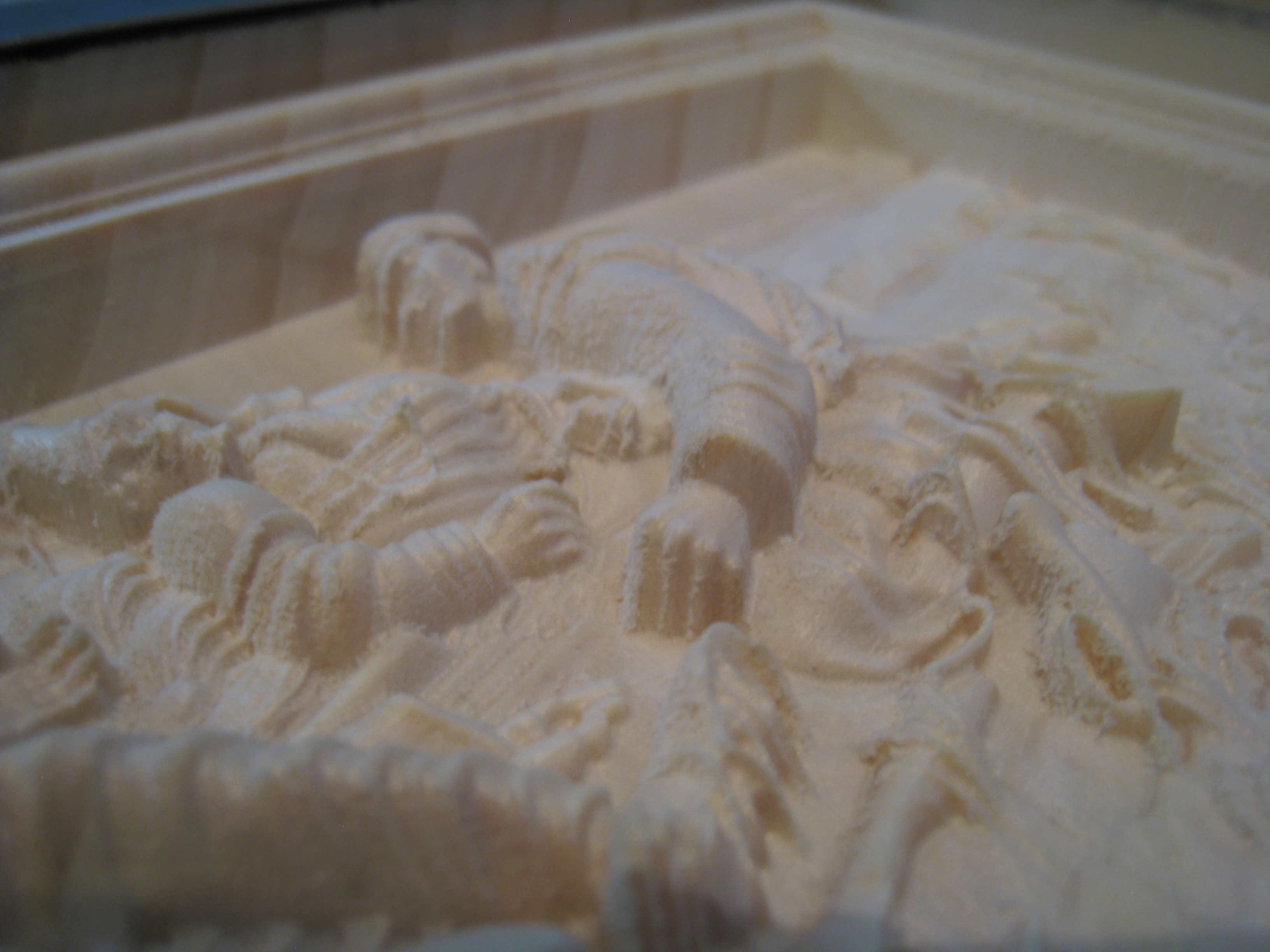

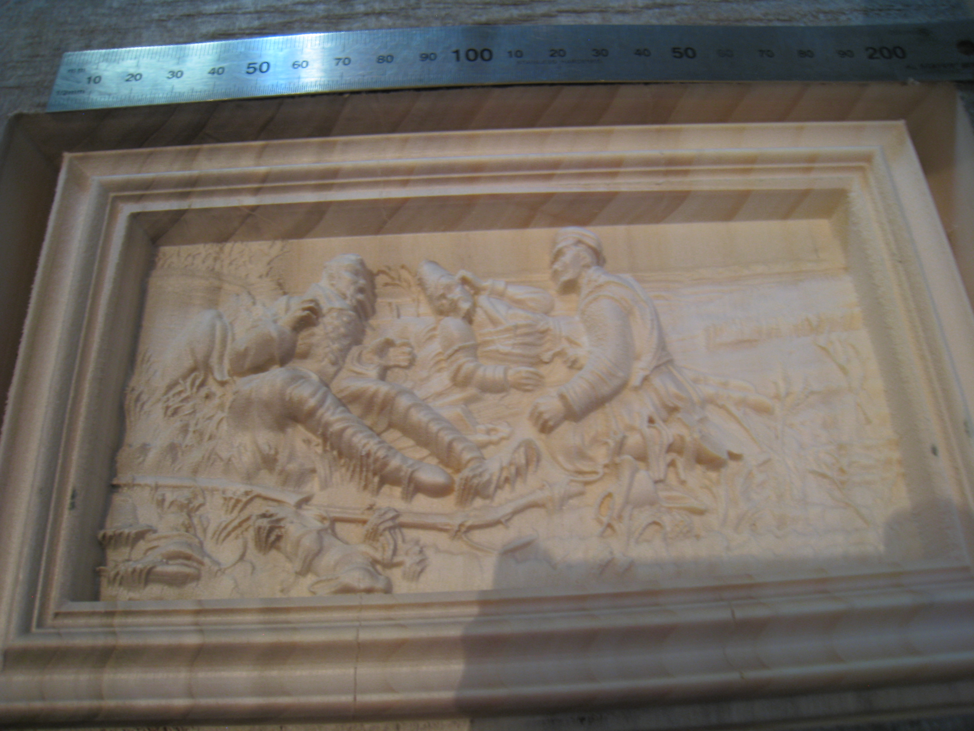

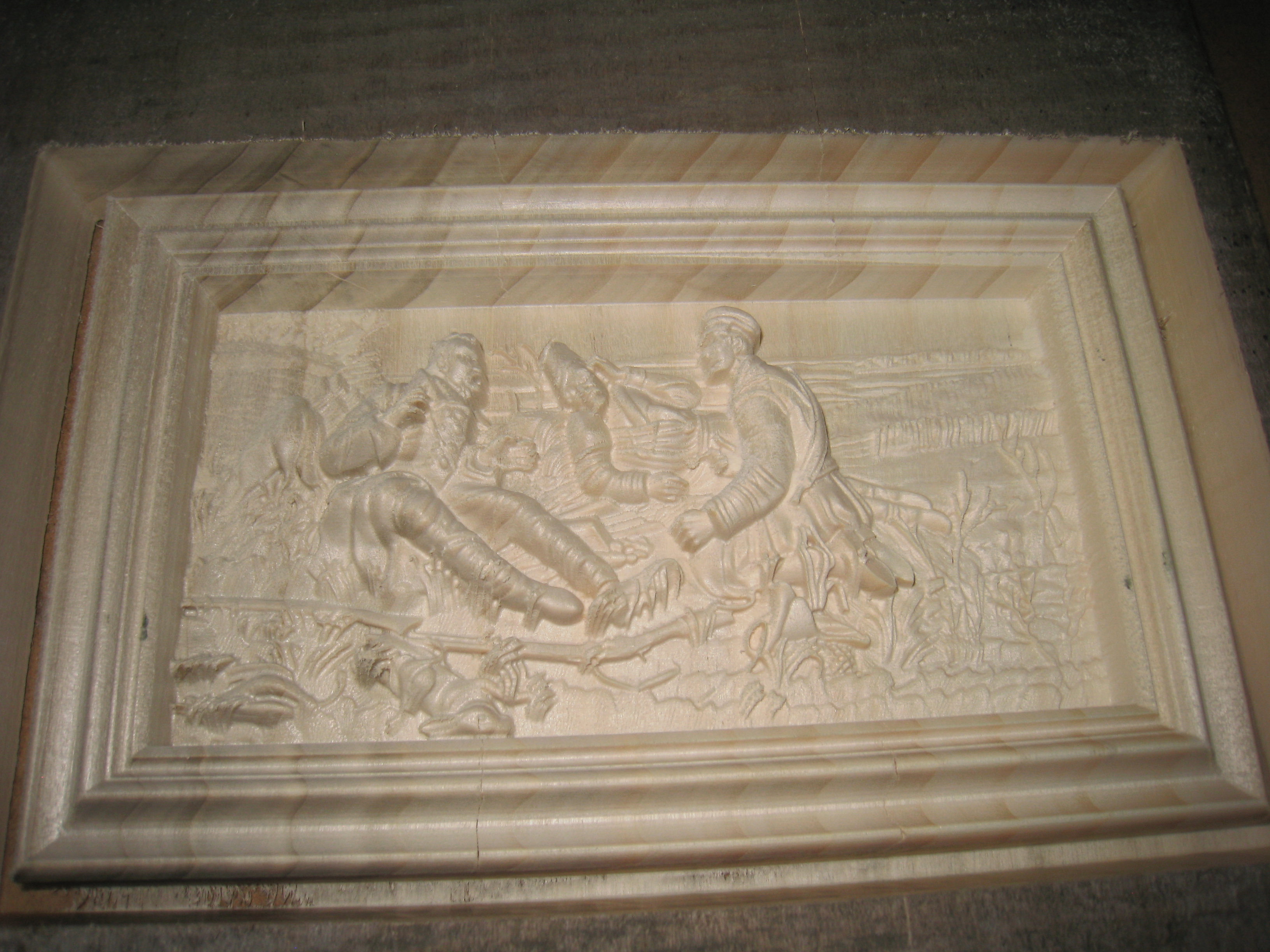

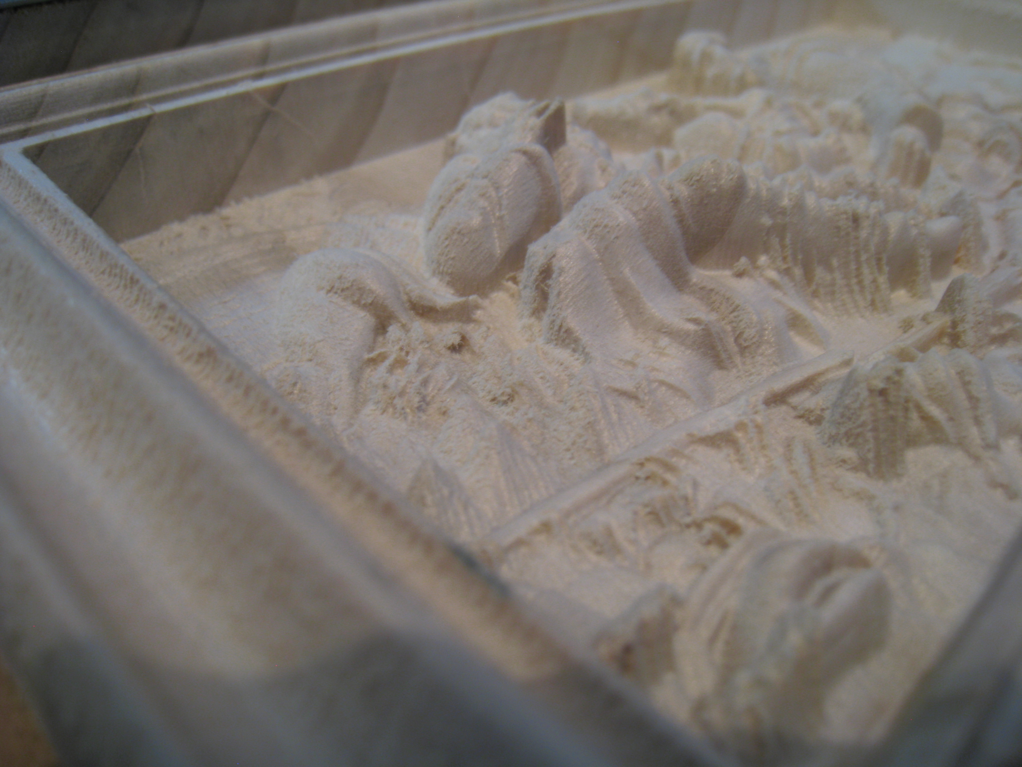

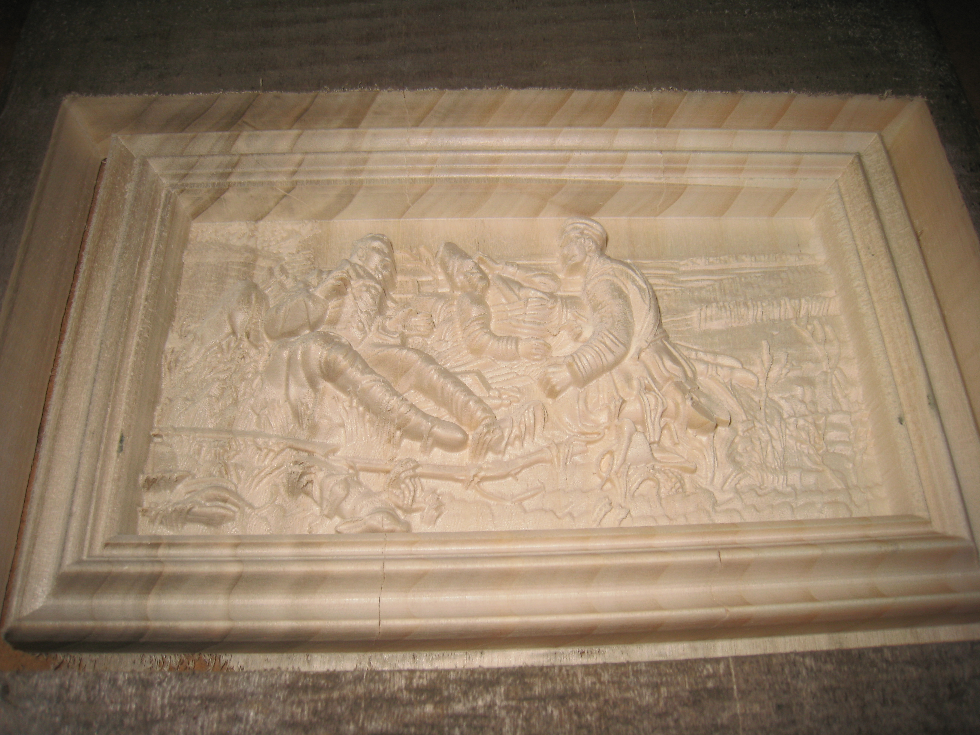

Сегодня взял доску от поддона (сосна)
IMG_9305.JPG (4350 просмотров) <a class='original' href='./download/file.php?id=84279&mode=view' target=_blank>Загрузить оригинал (3.69 МБ)</a>
и сделал тестовый рельеф. Первый деревяшечный рельеф в моей жизни :hehehe: .
Я, если честно, был приятно удивлён, так как всё получилось с первого раза, без смещений и ступенек.
IMG_9404.JPG (4350 просмотров) <a class='original' href='./download/file.php?id=84288&mode=view' target=_blank>Загрузить оригинал (2.34 МБ)</a>
IMG_9405.JPG (4350 просмотров) <a class='original' href='./download/file.php?id=84289&mode=view' target=_blank>Загрузить оригинал (2.27 МБ)</a>
IMG_9406.JPG (4350 просмотров) <a class='original' href='./download/file.php?id=84290&mode=view' target=_blank>Загрузить оригинал (2.23 МБ)</a>
IMG_9409.JPG (4350 просмотров) <a class='original' href='./download/file.php?id=84291&mode=view' target=_blank>Загрузить оригинал (2.41 МБ)</a>
IMG_9392.JPG (4350 просмотров) <a class='original' href='./download/file.php?id=84280&mode=view' target=_blank>Загрузить оригинал (2.75 МБ)</a>
IMG_9393.JPG (4350 просмотров) <a class='original' href='./download/file.php?id=84281&mode=view' target=_blank>Загрузить оригинал (2.34 МБ)</a>
IMG_9394.JPG (4350 просмотров) <a class='original' href='./download/file.php?id=84282&mode=view' target=_blank>Загрузить оригинал (2.33 МБ)</a>
IMG_9395.JPG (4350 просмотров) <a class='original' href='./download/file.php?id=84283&mode=view' target=_blank>Загрузить оригинал (2.36 МБ)</a>
IMG_9396.JPG (4350 просмотров) <a class='original' href='./download/file.php?id=84284&mode=view' target=_blank>Загрузить оригинал (2.77 МБ)</a>
IMG_9398.JPG (4350 просмотров) <a class='original' href='./download/file.php?id=84285&mode=view' target=_blank>Загрузить оригинал (2.34 МБ)</a>
IMG_9401.JPG (4350 просмотров) <a class='original' href='./download/file.php?id=84286&mode=view' target=_blank>Загрузить оригинал (2.32 МБ)</a>
IMG_9402.JPG (4350 просмотров) <a class='original' href='./download/file.php?id=84287&mode=view' target=_blank>Загрузить оригинал (2.39 МБ)</a>

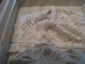

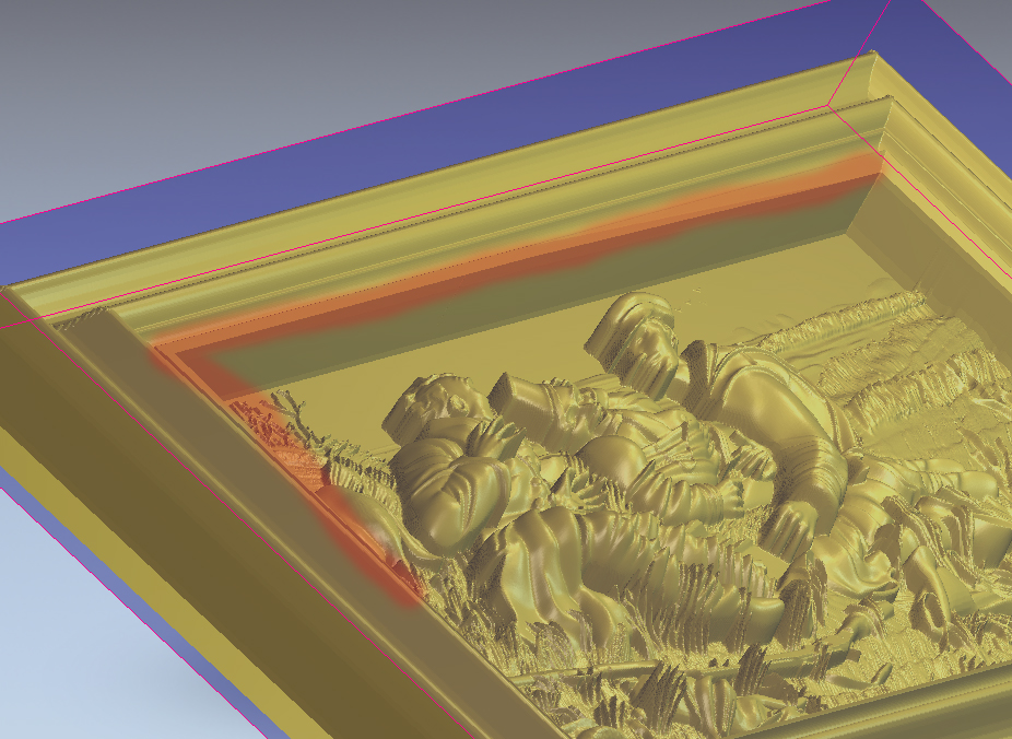

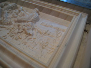

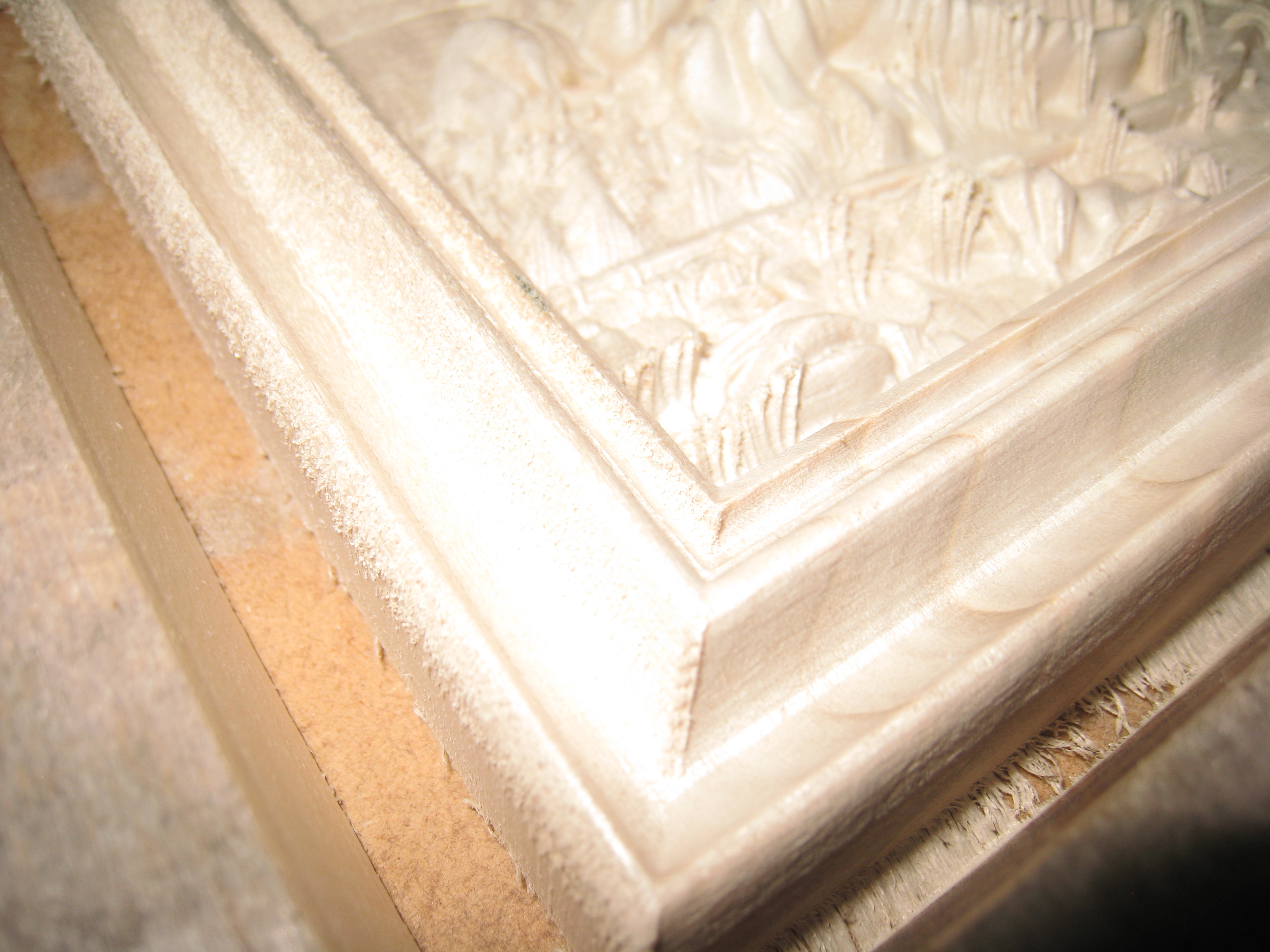

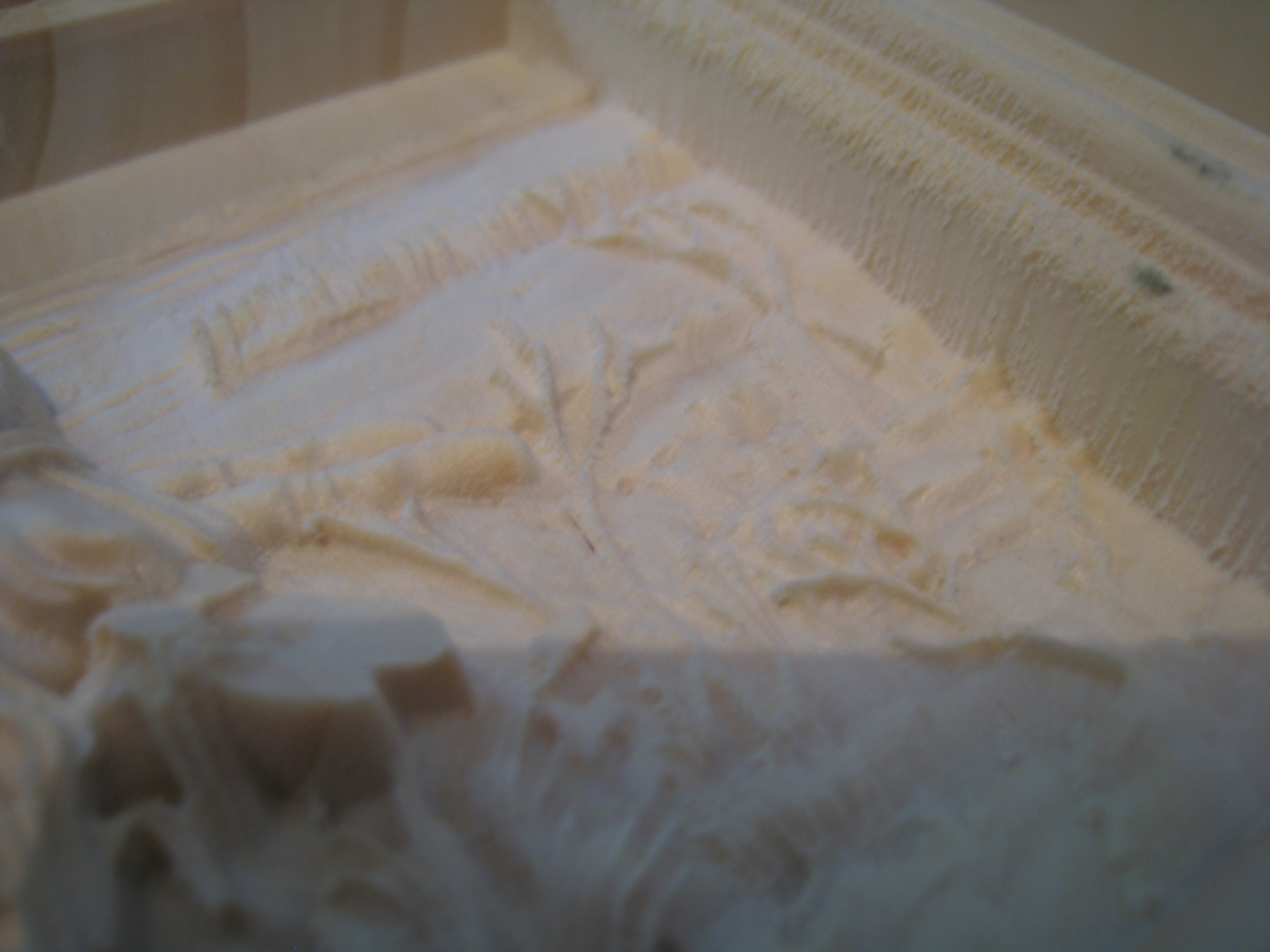

Есть косяк на внутренней рамке ближе к верхнему левому краю. Стал разбираться в чём дело, оказалось так сделана рамка в модели.
модель.jpg (4350 просмотров) <a class='original' href='./download/file.php?id=84294&mode=view' target=_blank>Загрузить оригинал (497.12 КБ)</a>
Теперь мне немного жалко, что это всего навсего сосна и скорее всего она растрескается...
По времени рельеф 205 х 130 мм делался 8 часов, много это или мало не знаю. Как по мне - много, буду учиться быстрее, может шаг 0,05 маленький, а может ещё чего. Делал морковкой R0,5 с шагом 0,05 мм, подача 50 мм/сек, врезание 25 мм/сек, в один проход без черновой.
Фаил был 35 мб, Mach3 чуть не откинул ласты, спасла кнопка отключение графики на Мишином скрине.
Нужно к своему циклону приделать вытяжку (улитку), так как бытовой пылесос 8 часов подряд не захотел гонять и теперь вся комната в пылюке.
Охлаждение немного переделал, заменил помпу на погружную (пока всё на соплях). Без включения шпинделя жидкость не греется, а вот за 8 часов работы шпиндель нагреля значительно сильнее чем температура в комнате.
Щупал во время работы жигулёвский радиатор, а он "холодный", греется лишь камера в которую входят штуцера. Похоже жидкость не проходит через трубки с ламелями, а просто входит в бачок и сразу идёт на выход. В жигулях то патрубки потолще чем в шпинделе и наверное там радиатор работает получше. Попробую заменить радиатор, есть у меня пара штук от оконного кондиционера, там система без боковых бачков, а трубка с замкнутым контуром.
Вот такой вот промежуточный отчёт.

Дрюня писал(а):Делал морковкой R0,5 с шагом 0,05 мм, подача 50 мм/сек, врезание 25 мм/сек, в один проход без черновой.
Шаг можно 0.1-0.12 ставить. Подачу максимум чего станок может. Скорость сам обрежет. Врезание на малой подаче. Растр. Поперек волокон. Вручную первые пару строк снижаем до 20-30 процентов, а потом сразу сто можно.
И сосна не самый лучший материал.
Дрюня писал(а):По времени рельеф 205 х 130 мм делался 8 часов
Шаг больше сделаешь быстрее будет. 10% от Диаметра кончика морковки.
А так - Зачет!
