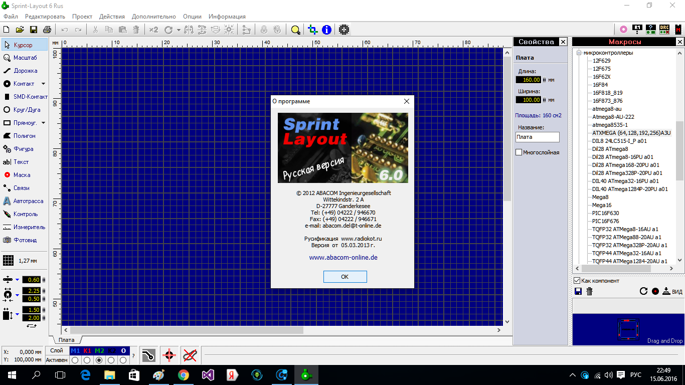

Печатную плату делали каким способом? Есть макет? Односторонняя, или двух?
Сколько примерно по себестоимости вышло?[/quote]
Доброго времени.
Плату делал через лазерный принтер, утюг и травку хлорным железом( ЛУТ),
плата односторонняя (до двусторонней не доучился пока)поэтому такая громадина.
По себестоимости не скажу точно,не считал, но на вскидку около 1000р в месте с делителем.
Плату в (лайауте) прилагаю.
ТНС Плата Штеккера.7z
(82.56 КБ) 428 скачиваний
ТНС делитель .7z
здесь все варианты на таком преобразователе http://www.chipdip.ru/product/ad654jr/
(25.38 КБ) 393 скачивания

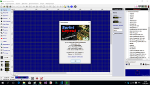

АндрейА писал(а):лайауте
Это прога так называется?
Чем открыть? :)
Спасибо.
Евгений+++
Сообщения: 1591
Репутация: 176
Откуда: Воронеж.., пока что
Re: СОБИРАЕМ ЧПУ ПЛАЗМОРЕЗ С БЮДЖЕТОМ В 100 ТЫС.РУБЛЕЙ
Сообщение Евгений+++ »
Глюк какой то, или одно сообщение, или не одного.
dinozavr
Сообщения: 108
Зарегистрирован: 23 мар 2016, 11:05
Сообщение dinozavr »
АндрейА писал(а):
NightV писал(а):а у нас, коков вопрос, таков и ответ... даже машина google, любит правильные вопросы, и aftaev прав, научитесь пользоватся форумом
Учусь.
Думаю, теперь поступит правильный ответ на правильный вопрос :) Как же на видео вверху темы режут без паровозных рельсов? :thinking: Видимо нужно лёгкую, но прочную ось У, чтобы она при резкой смене направления не качалась и не было у неё большой инерции.
"Первое решение - правильное" - такой девиз лётчиков реактивных истребителей... но для динозавра он не подходит. "Медленно- медленно...как беременная каракатица, по мусингам, по мусингам..."
dinozavr
Сообщения: 108
Евгений+++ писал(а):Глюк какой то, или одно сообщение, или не одного.
у меня вообще какие то квадратики открываются :cry:
АндрейА писал(а):По середине балки поставил микрометр и посадил себя любимого ( 98кг) микрометр показал 90 соток -1 мм. Когда раскачал то до 1.5мм почти дошло.
я так понял что по оси Z, но по Y , если несколько резких поворотов болтанка будет.
мы тут прикупили станок плазму, его еще даже не отгрузили в Китае, но уже идут заказы . сегодня один чел принес пример детали, 30х50mm, с началом каждого угла (с отдной стороны, по Х) не вооруженым глазом видна волна, причем угол детали не резкий, а в радиусе около 5мм, на стороне 30мм, видно что к концу волна меньше но к концу реза не успевает затухнуть, на такой "балерине" это резали, представить трудно...
АндрейА
Сообщения: 86
Зарегистрирован: 10 апр 2016, 23:01
Репутация: 11
Сообщение АндрейА »
Чем открыть? :)
Спасибо.
Вот.
фото проги.png (3727 просмотров) <a class='original' href='./download/file.php?id=82641&mode=view' target=_blank>Загрузить оригинал (203.18 КБ)</a>

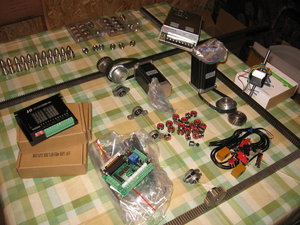

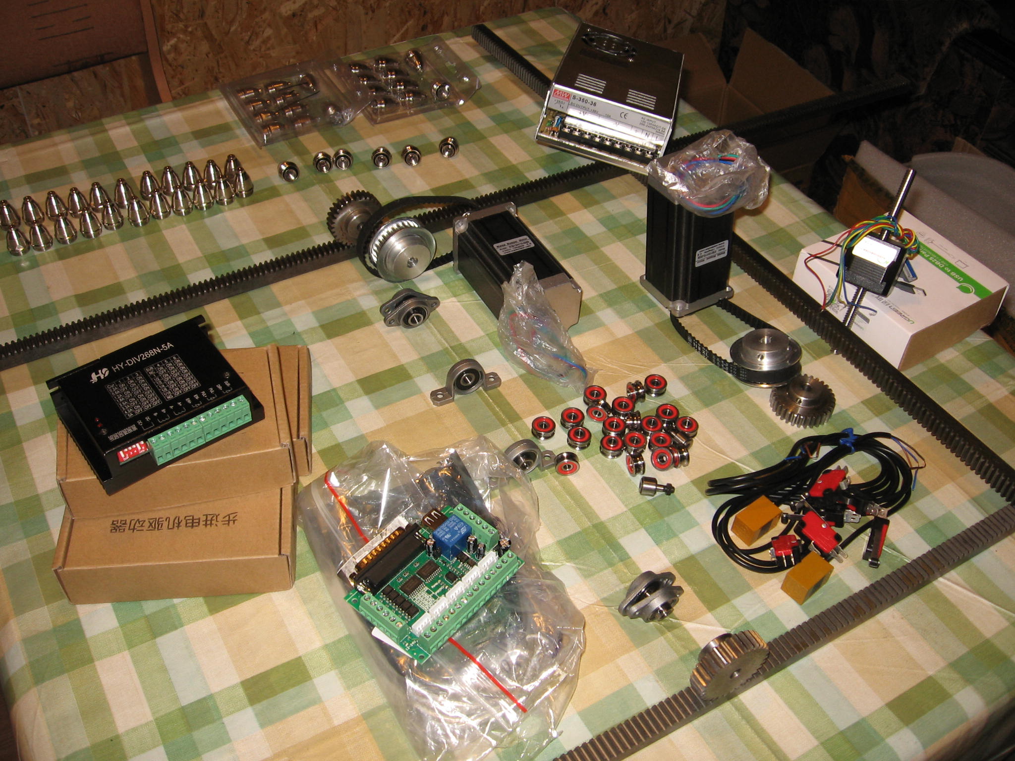

В три этапа из Китая пришли вот такие компоненты набора "Сделай Сам" :) Как говаривал Евгений+++ кучка "Г" и "П" :) С виду вроде всё целое и новое, только торцевые подшипники криво запрессованы.
IMG_0938.jpg (3720 просмотров) <a class='original' href='./download/file.php?id=82642&mode=view' target=_blank>Загрузить оригинал (458.45 КБ)</a>

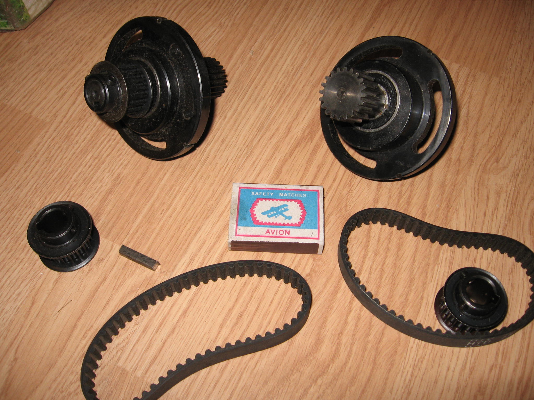

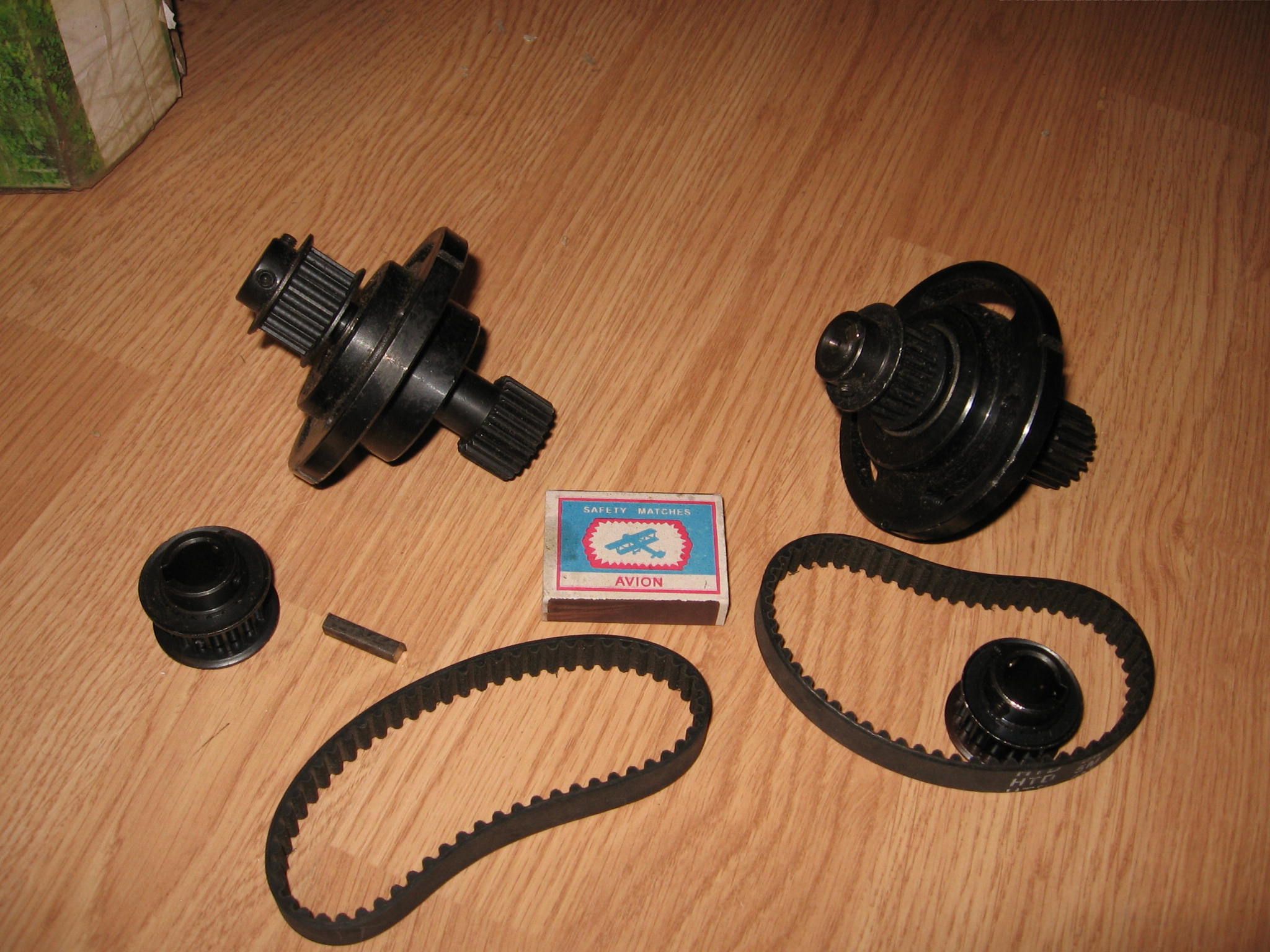

Ещё пришли вот такие штуковины, заказал я их впопыхах, но использовать не буду. Если кому нужны, продам. Пишите в ЛС, опишу подробнее. Спички для понимания размера.
IMG_0935.jpg (3720 просмотров) <a class='original' href='./download/file.php?id=82643&mode=view' target=_blank>Загрузить оригинал (424.14 КБ)</a>
IMG_0936.jpg (3720 просмотров) <a class='original' href='./download/file.php?id=82644&mode=view' target=_blank>Загрузить оригинал (388.42 КБ)</a>
Пожелайте мне удачи в скомпоновании всего этого добра :shock: И не бросайте динозавра на этом трудном пути :)

"dinozavr" С виду вроде всё целое и новое, только торцевые подшипники криво запрессованы.
подшипники самоцентрующиеся
dinozavr
Сообщения: 108
selsey888 писал(а):"dinozavr" С виду вроде всё целое и новое, только торцевые подшипники криво запрессованы.
Спасибо!!! Ей богу не знал, что такое бывает :good: Я думал брак какой то...
