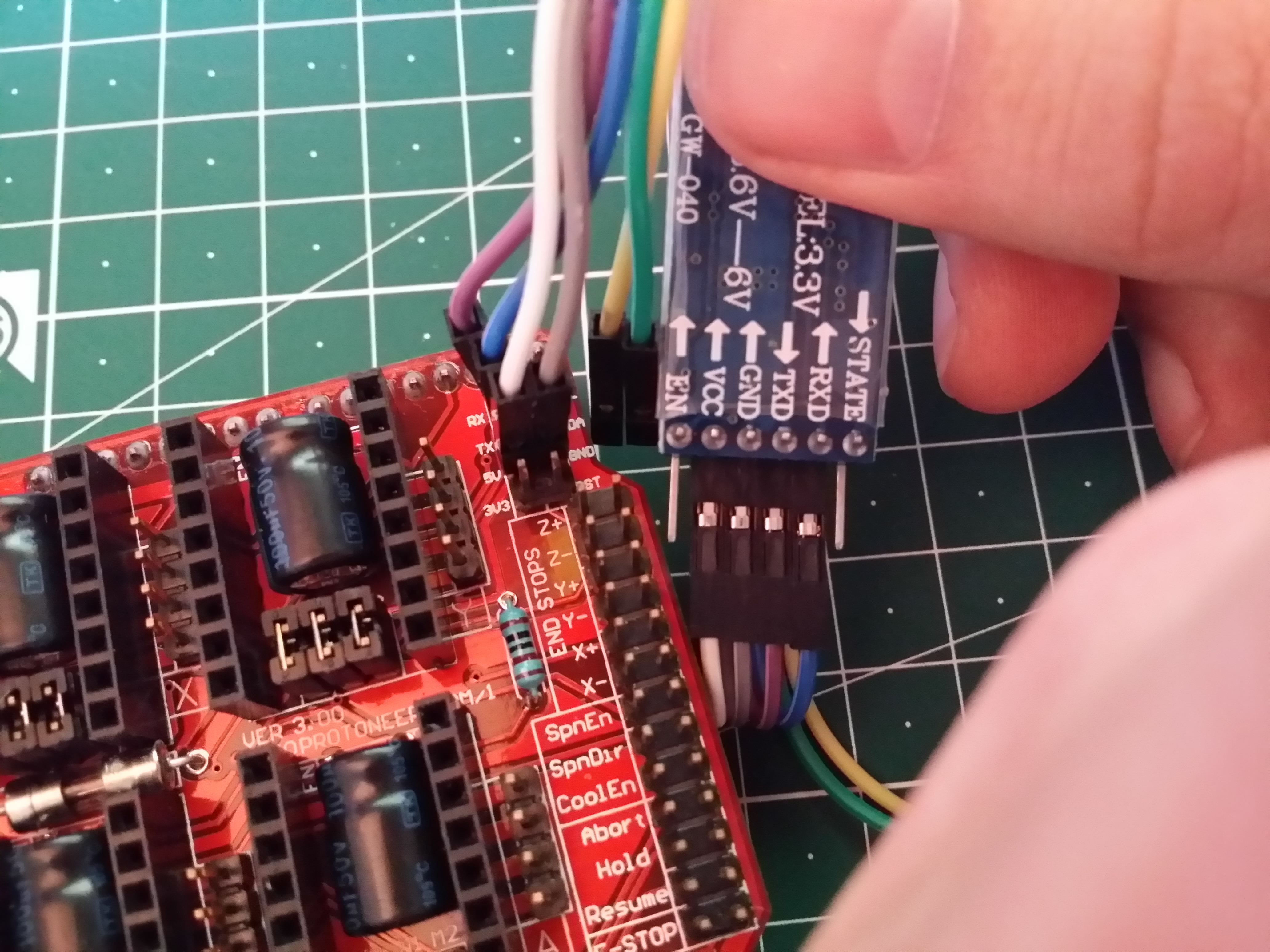

Здравствуйте tecnocat.У меня имеется чпу принтер -2 оси ,под управлением GRBL-09J.Будет ли ваш контроллер управлять им ,потому что в EEPROM настроки по осям мах.- X-12000мм/мин,а Y-1000мм/мин или это не влияет на работу контроллера.Надоело таскать ноут.И присоеденяюсь к выше сказанному про LCD-1602????.Спасибо.
Re: Arduino GRBL Companion - Автономный контроллер для GRBL
Aleksey173 писал(а):Здравствуйте tecnocat.У меня имеется чпу принтер -2 оси ,под управлением GRBL-09J.Будет ли ваш контроллер управлять им ,потому что в EEPROM настроки по осям мах.- X-12000мм/мин,а Y-1000мм/мин или это не влияет на работу контроллера.Надоело таскать ноут.И присоеденяюсь к выше сказанному про LCD-1602????.Спасибо.
А если блютус модуль подсоединить к ардуинке, не спасет?
20170327_141109.jpg (4987 просмотров) <a class='original' href='./download/file.php?id=107270&mode=view' target=_blank>Загрузить оригинал (3.02 МБ)</a>
Aleksey173
Сообщения: 21
Зарегистрирован: 27 мар 2017, 08:29
Репутация: 23
Сообщение Aleksey173 »
Я уже заказал дисплей,про блютуз как-то не думал! И самое главное автономность потому как ноут не всегда дома и бывает не свободен.
Aleksey173 писал(а):И самое главное автономность потому как ноут не всегда дома и бывает не свободен.
Можно и с телефона пускать УП, если на то пошло.
Но я вас понял. Так удобней.
