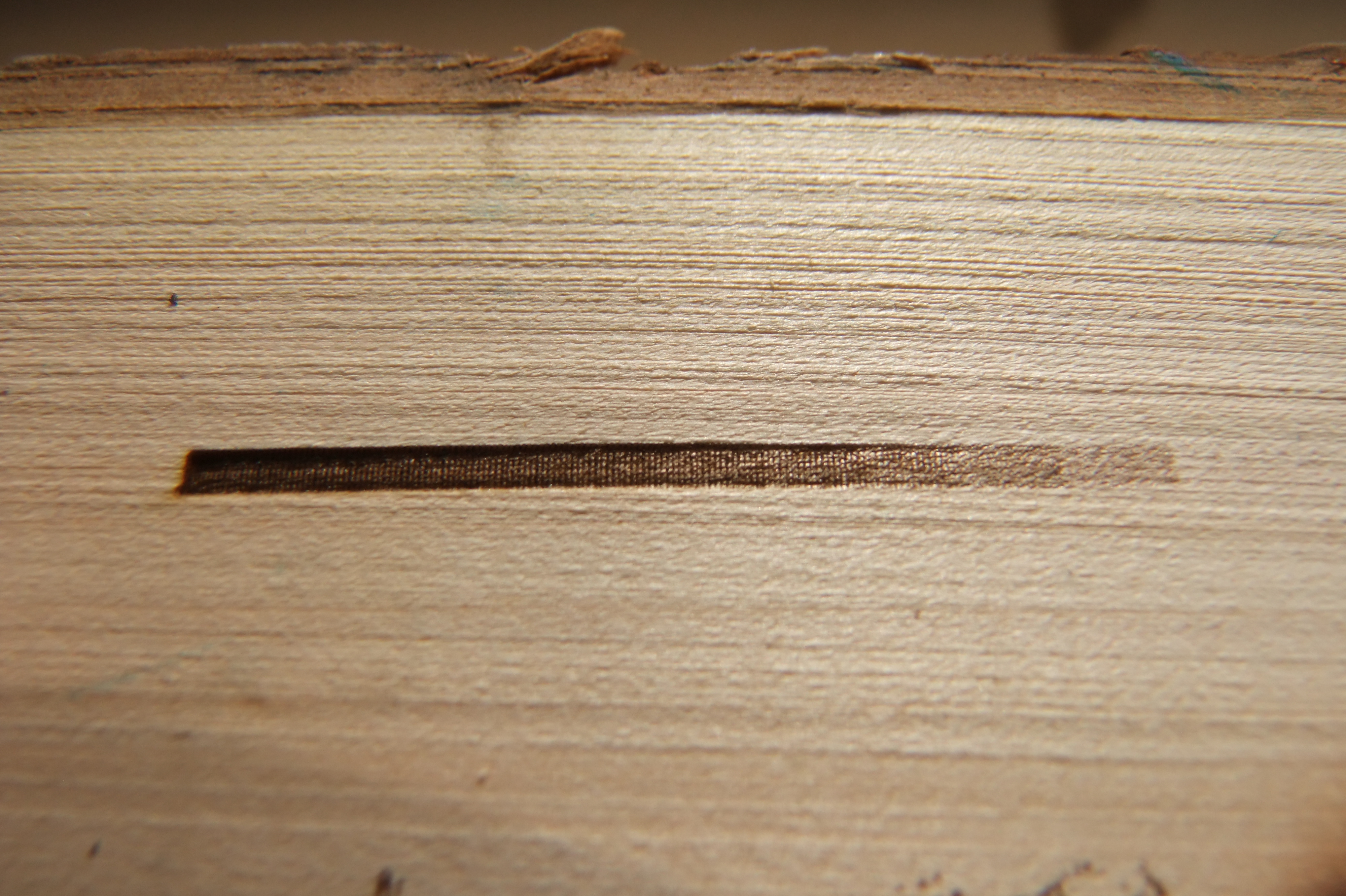

arkhnchul писал(а):попробуйте с разрешением выходным поиграться
Спасибо!!! помогло!
Выставил 1пиксель на мм. А в настройках уменьшил кол-во шагов на мм в 4 раза.

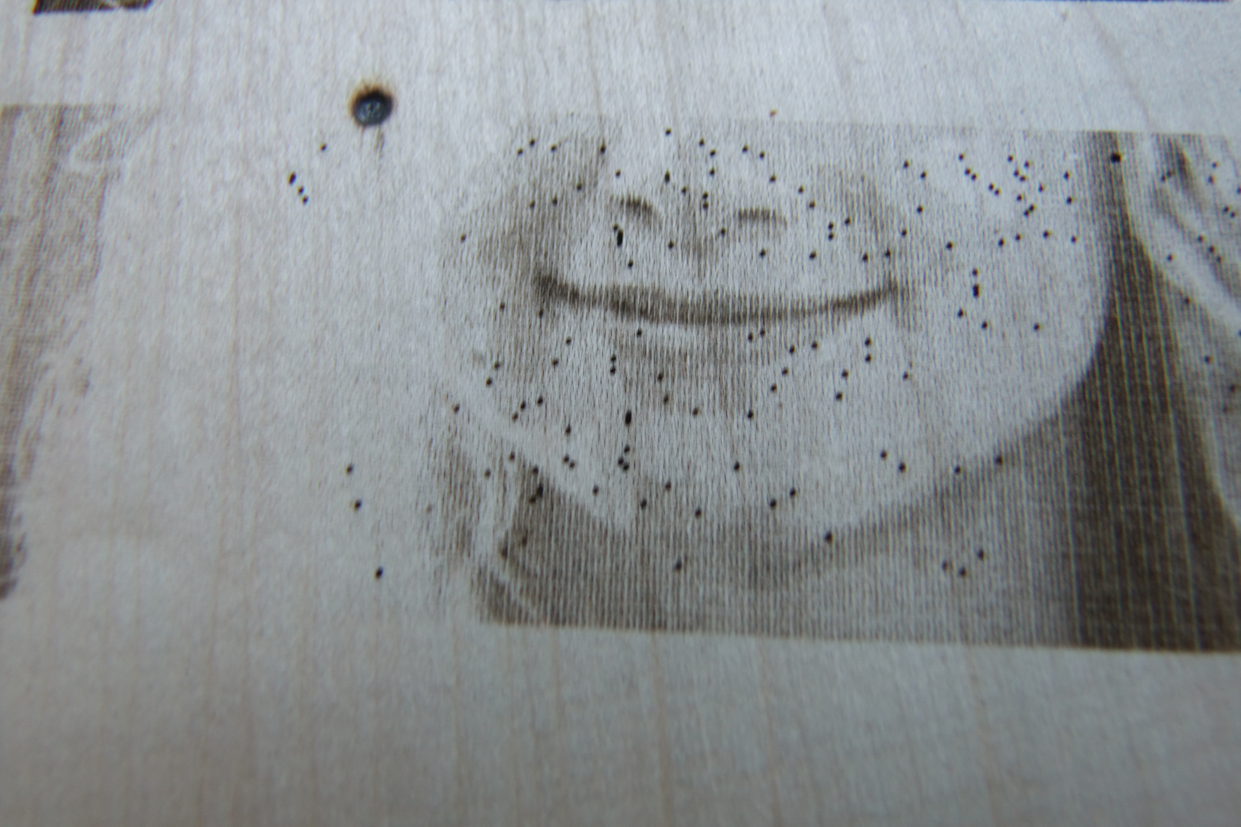

Рано я обрадовался.
На больших картинках появляются точки.
DSCF1208.JPG (9129 просмотров) <a class='original' href='./download/file.php?id=89585&mode=view' target=_blank>Загрузить оригинал (3.24 МБ)</a>
Может это значение нужно как то изменить чтоб меньше подвисал $10=3 (status report mask:00000011) ?
Какие ещё настройки можно заменить на менее ресурсоёмкие?
silence

драйвера правильно настроены? такое ощущение, что моторы тупят, либо сендер тупит. Я бы мощи добавил.

silence писал(а):драйвера правильно настроены? такое ощущение, что моторы тупят, либо сендер тупит. Я бы мощи добавил.
Вот я и спрашиваю где что настроить.
Такая "тупизна" происходит только если настраиваю вкл.лазера + пуза+ выкл.лазера. Длинной паузы добиваюсь разных оттенков точки. ШИМа нет лазер на 12 пине.
Если рисую линиями, или просто точками вкл.-выкл. то всё нормально. пауз и задержек нет.
что значит " моторы тупят, либо сендер тупит. Я бы мощи добавил." где смотреть и где добавить?

silence писал(а):резистор покрутить по часовой стрелке, у меня стоит часов на 7, стоять должны по умолчанию на 6...
PS: хотя у меня сейчас такая же херня произошла =( не знаю в чём проблема... какая то жопа...
Я так понимаю, вы предлагаете мне увеличить напряжение на шаговики!?! Объясните причём здесь это? шаги не пропускаются. Происходит зависание между включением и выключением лазера. Причём, если "нагружаю" ардуинку дополнительными вычислениями, то зависания чаще. Например задаю 4 пикселя на мм и 80 шагов на мм зависаний очень много, как в видео. если задаю 1 пиксель на мм и 27шагов в мм, то зависаний намного меньше. А если уменьшаю "$120" (разгон), то почти нет. Но тогда всё очень медленно. Вот я и думаю, что исправить в настройках чтоб "разгрузить" ардуину"? Может можно паузу задать не через "делей" а через тайминги как то???

какой сендер файл переваривает??
у меня после 30 минут работы начинает тупить GRBL Control, UGS вообще UG откровенное, большие файлы не по зубам... Пробую американский picsender, через пол часа отпишусь что вышло =)
Не замечал такого, что сендер как бы вначале на лету команды прокручивает в консоле, а при затуплениях начинает меееедленно? Я если честно в растерянности, я думал вчера решил проблему, ибо после накрутки мощности эти артефакты пропали на фотке, а сейчас при печати 20*15см фото опять появилась нездоровая херота...
PS: дело точно в грёбаном сендере. Ни в компьютере, ни в настройках, вся эта лажа изза сендера. Фотки через 10 минут будут.

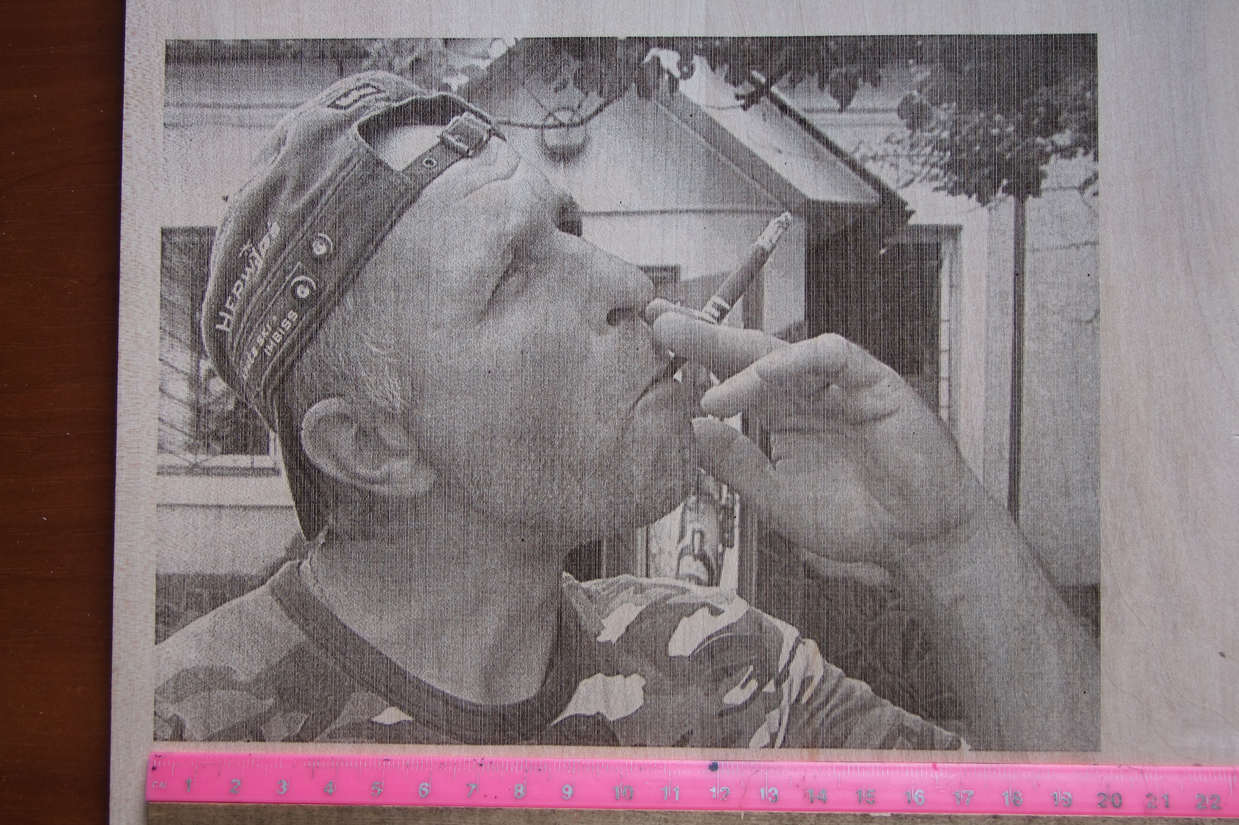

Получилось полностью выжечь фото.
программа PicSender. Смешная у них защита на демоверсии.
https://youtu.be/5S284dhe2ig
DSCF1219.JPG (9030 просмотров) <a class='original' href='./download/file.php?id=89811&mode=view' target=_blank>Загрузить оригинал (3.89 МБ)</a>

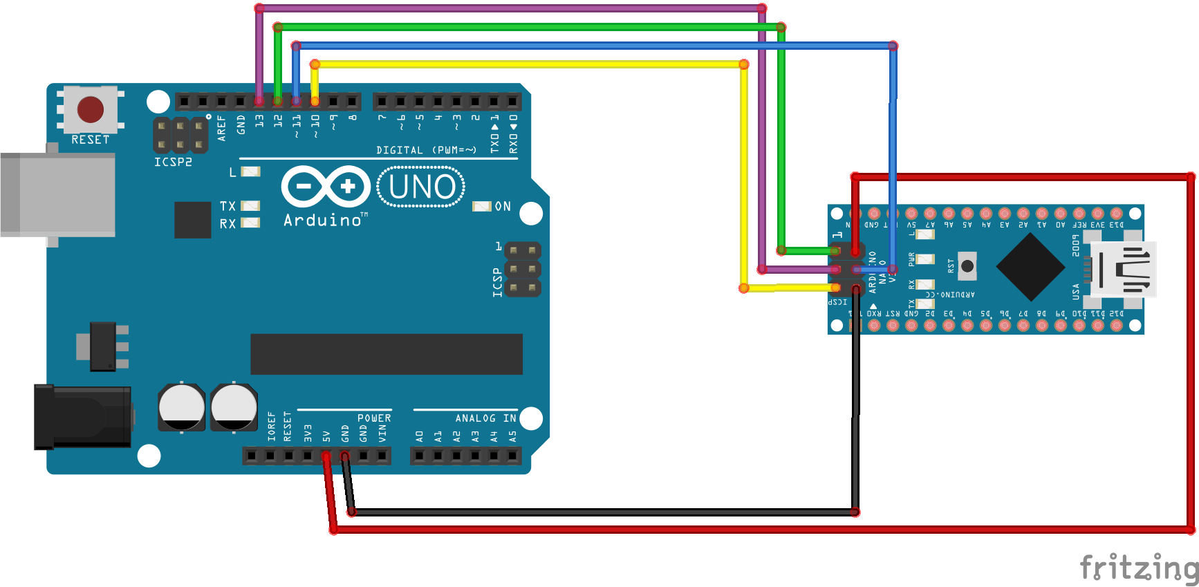

sunyun писал(а):немного дополнения: http://www.youtube.com/watch?v=ojUIaJfBMiQ
sunyun, попробуй прочитать прошивку.
В одну ардуину через Arduino IDE прошиваешь скетч ArduinoISP, подключаешь к ардуине станка по ICSP (шесть проводков, даже со станка плату снимать не нужно)
Arduino_isp_1.png (8812 просмотров) <a class='original' href='./download/file.php?id=93082&mode=view' target=_blank>Загрузить оригинал (129.69 КБ)</a>
на рисунке UNO, у NANO номера выводов полностью соответствуют.
И с помощью, например SinaProg или AVRDUDESHELL, читаешь содержимое.
Получится - хорошо, не получится - ничего не потеряешь.
И еще, если подключится к станку через Universal Gcode Sender, интересно что выдаст команда - $$ - покажет настройки или нет?
