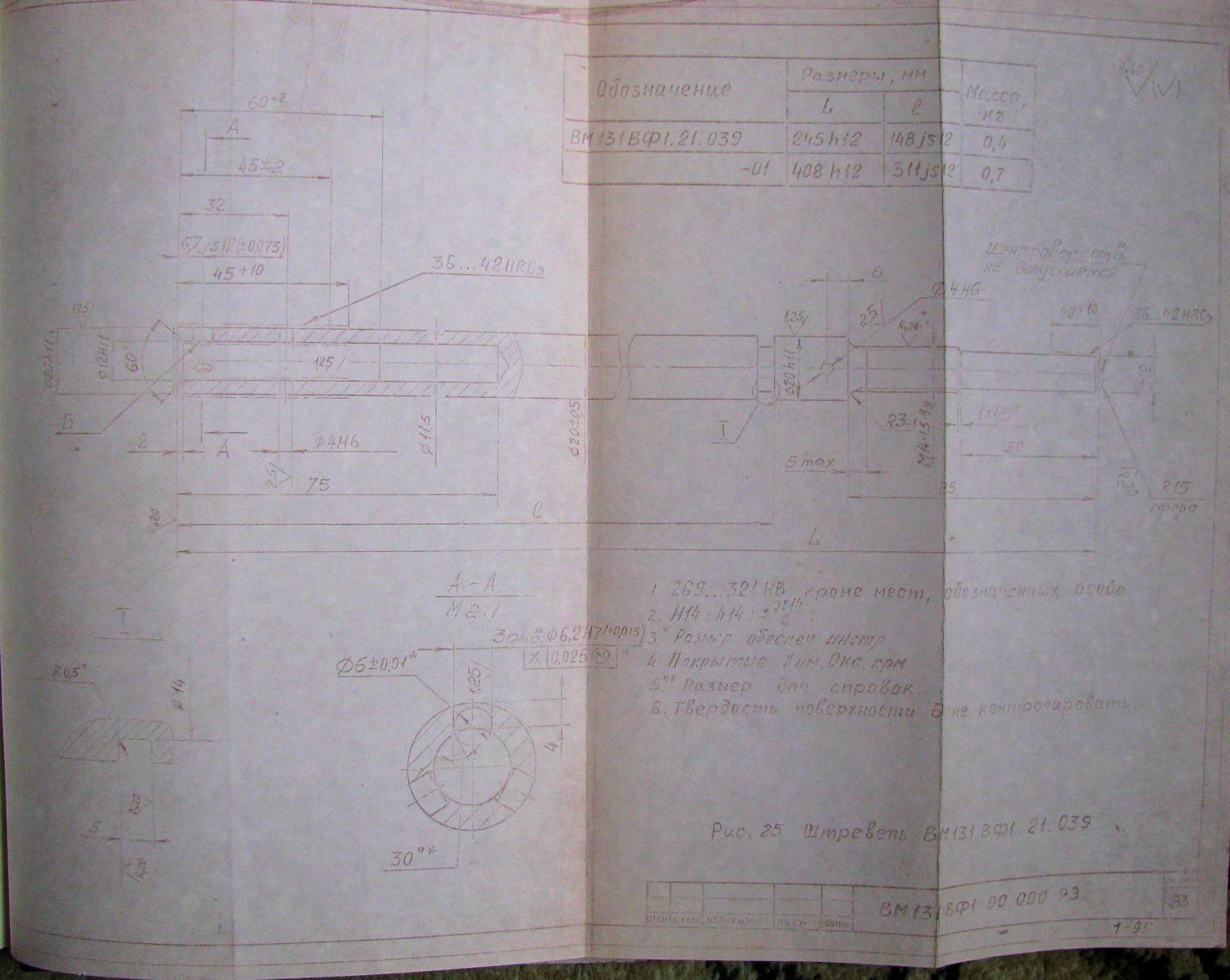

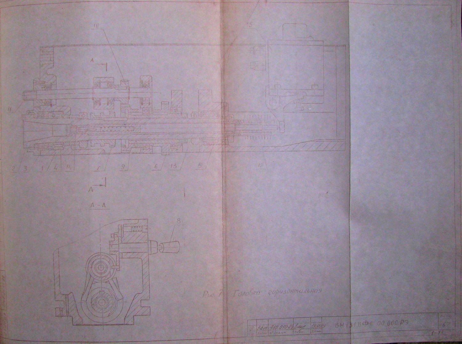

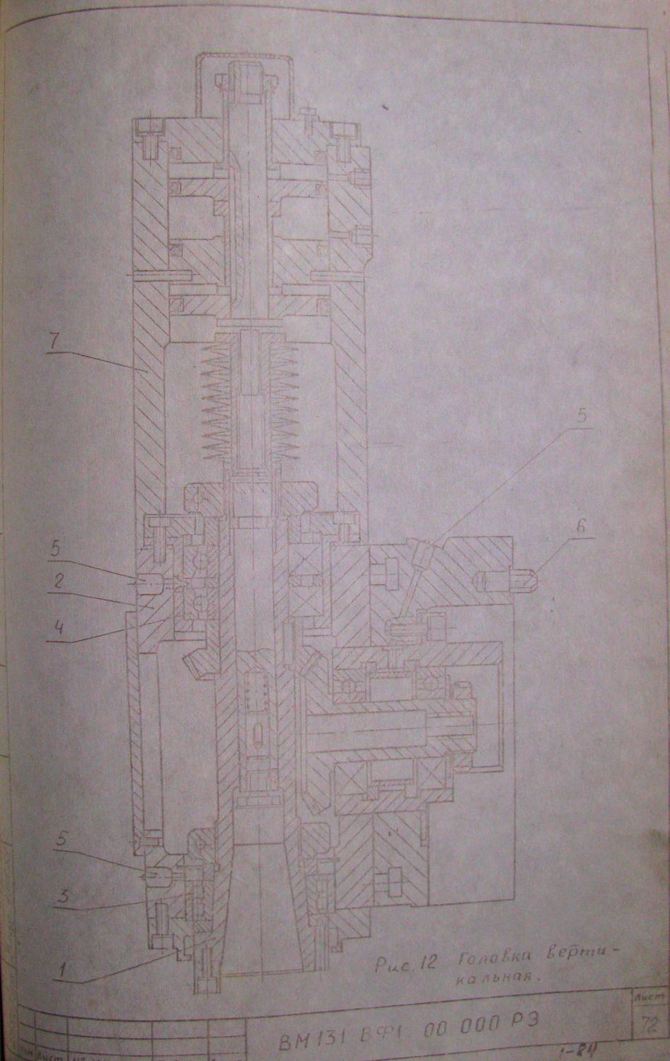

Под в основном и алюминий... Ну смотря как и что пилить конечно, у моего знакомого стоит китаец 2,2квт обычный 24000.
Ну это для чистовых стратегий и все такое. Для силовой фрезеровки чем родная бошка плоха? 4000 оборотов на выходе. И придумывать ничего не надо. Подшипники которые живут в голове до 12 000 оборотов, я точно не знаю какой асинхронник стоит в станине ТС, но чтото мне подсказывает что можно и 5000 об/мин на родной голове вертикальной получить.

Родная вертикальная голова (6880 просмотров) <a class='original' href='./download/file.php?id=76131&mode=view' target=_blank>Загрузить оригинал (126.44 КБ)</a>
Родная горизонтальная голова (6880 просмотров) <a class='original' href='./download/file.php?id=76133&mode=view' target=_blank>Загрузить оригинал (140.97 КБ)</a>

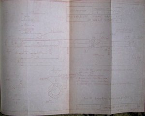

Штревели с размерами (6875 просмотров) <a class='original' href='./download/file.php?id=76144&mode=view' target=_blank>Загрузить оригинал (144.94 КБ)</a>

Шпиндель будет ISO30
Кронштейн шпинделя, будем делать новый.
Осталось определится с мотором.
Вот и спрашиваю Вас, что и как :hehehe:
Асинхроник бывает 8к оборотов?
