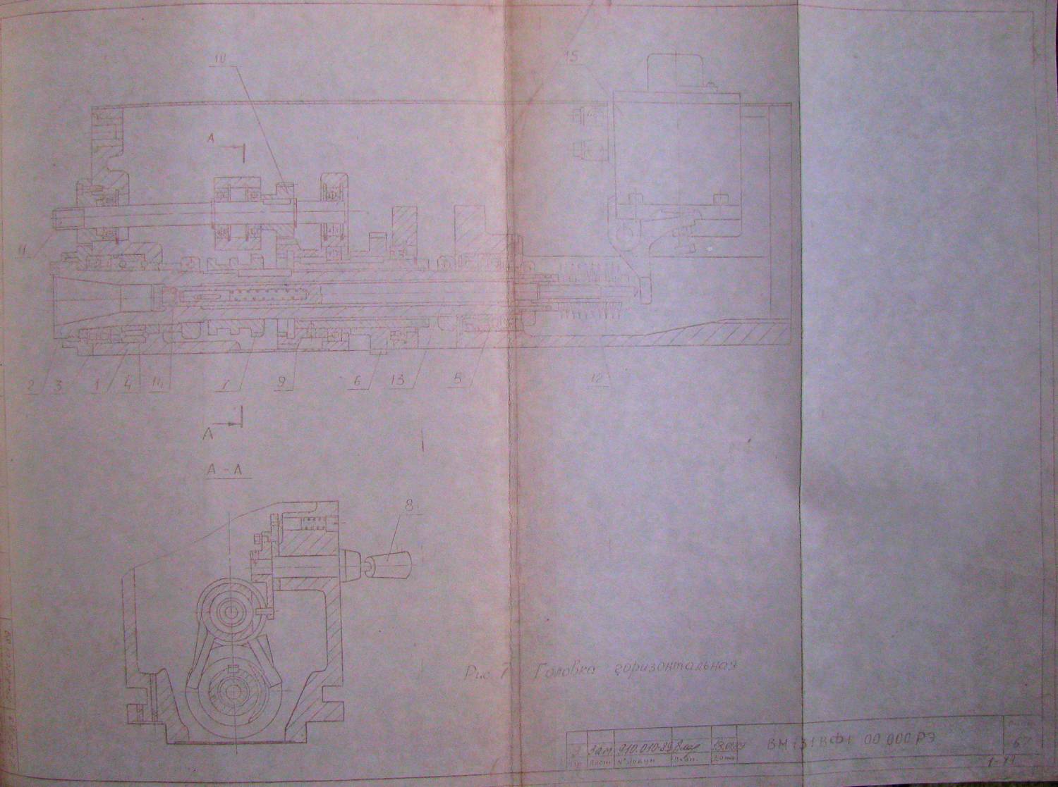

Под в основном и алюминий... Ну смотря как и что пилить конечно, у моего знакомого стоит китаец 2,2квт обычный 24000.
Ну это для чистовых стратегий и все такое. Для силовой фрезеровки чем родная бошка плоха? 4000 оборотов на выходе. И придумывать ничего не надо. Подшипники которые живут в голове до 12 000 оборотов, я точно не знаю какой асинхронник стоит в станине ТС, но чтото мне подсказывает что можно и 5000 об/мин на родной голове вертикальной получить.

Родной шпиндель точно не подойдет.
Будет шпиндель с автосменой.

Тогда ХЗ че сказать. :wik:
Родная вертикальная голова (6889 просмотров) <a class='original' href='./download/file.php?id=76131&sid=796debaf0178a52a04e078d4114941c8&mode=view' target=_blank>Загрузить оригинал (126.44 КБ)</a>
Родная горизонтальная голова (6889 просмотров) <a class='original' href='./download/file.php?id=76133&sid=796debaf0178a52a04e078d4114941c8&mode=view' target=_blank>Загрузить оригинал (140.97 КБ)</a>
Штревели с размерами (6884 просмотра) <a class='original' href='./download/file.php?id=76144&sid=796debaf0178a52a04e078d4114941c8&mode=view' target=_blank>Загрузить оригинал (144.94 КБ)</a>

Шпиндель будет ISO30
Кронштейн шпинделя, будем делать новый.
Осталось определится с мотором.
Вот и спрашиваю Вас, что и как :hehehe:
Асинхроник бывает 8к оборотов?

Может и бывают экзотические, но не особо распространенные
А как собираетесь вращение на шпиндель передавать?

Piligrym писал(а):Может и бывают экзотические, но не особо распространенные
Шкив на мотор и через ремень.

Может быть тогда воспользоваться шкивами неодинаковых размеров? И мотором со стандартным количеством пар полюсов?

Piligrym писал(а):Может быть тогда воспользоваться шкивами неодинаковых размеров? И мотором со стандартным количеством пар полюсов?
Можно и так.
Нужно рассчитать, чтобы оборотов 8к был, да и момент хороший остался...
