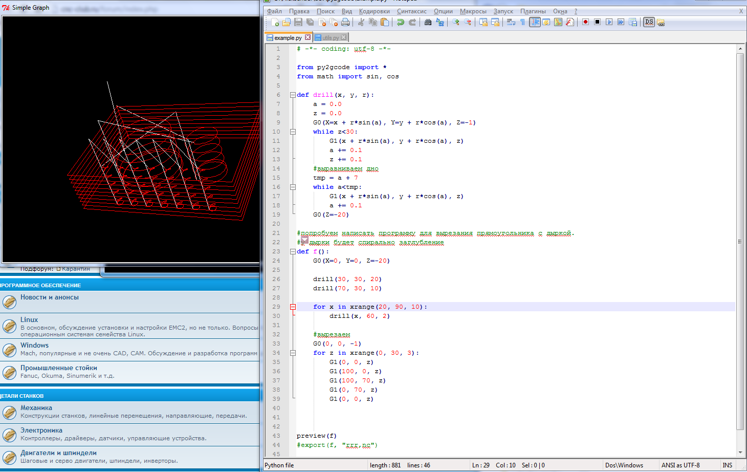

aaleksander
Сообщения: 567
Репутация: 118
Откуда: г. Ухта
Re: Идея небольшой утилитки
Сообщение aaleksander »
Это опять я, со своей идеей :cheesy:
Покодил сегодня немного.
Предупреждаю сразу: видео скучнейшее, понятное только программистам :ugeek:
Но там видно предварительный просмотр УП. Реализовал за один день, поэтому немного урезанный и косячный. \
И еще я очень нервничал перед "камерой", поэтому часто промахивался по клавишам :oops:
https://www.youtube.com/watch?v=TDeVRnZQjcs
scr_001.PNG (2989 просмотров) <a class='original' href='./download/file.php?id=22847&mode=view' target=_blank>Загрузить оригинал (155.52 КБ)</a>
Сообщения: 8167
Репутация: 1589
Сообщение nkp »
а что это за "предварительный просмотр"?
он тоже в библиотеке прописан ?
в скрипт ничего "лишнего" не импортировано ;)
aaleksander
Сообщения: 567
Репутация: 118
Откуда: г. Ухта
nkp писал(а):а что это за "предварительный просмотр"?
В скрипте последняя строчка: preview(f) - это оно. Export еще не готов, к сожалению.
Можно посмотреть и потестить под Linux, у кого есть возможность:
https://github.com/aaleksander/py2gcode
