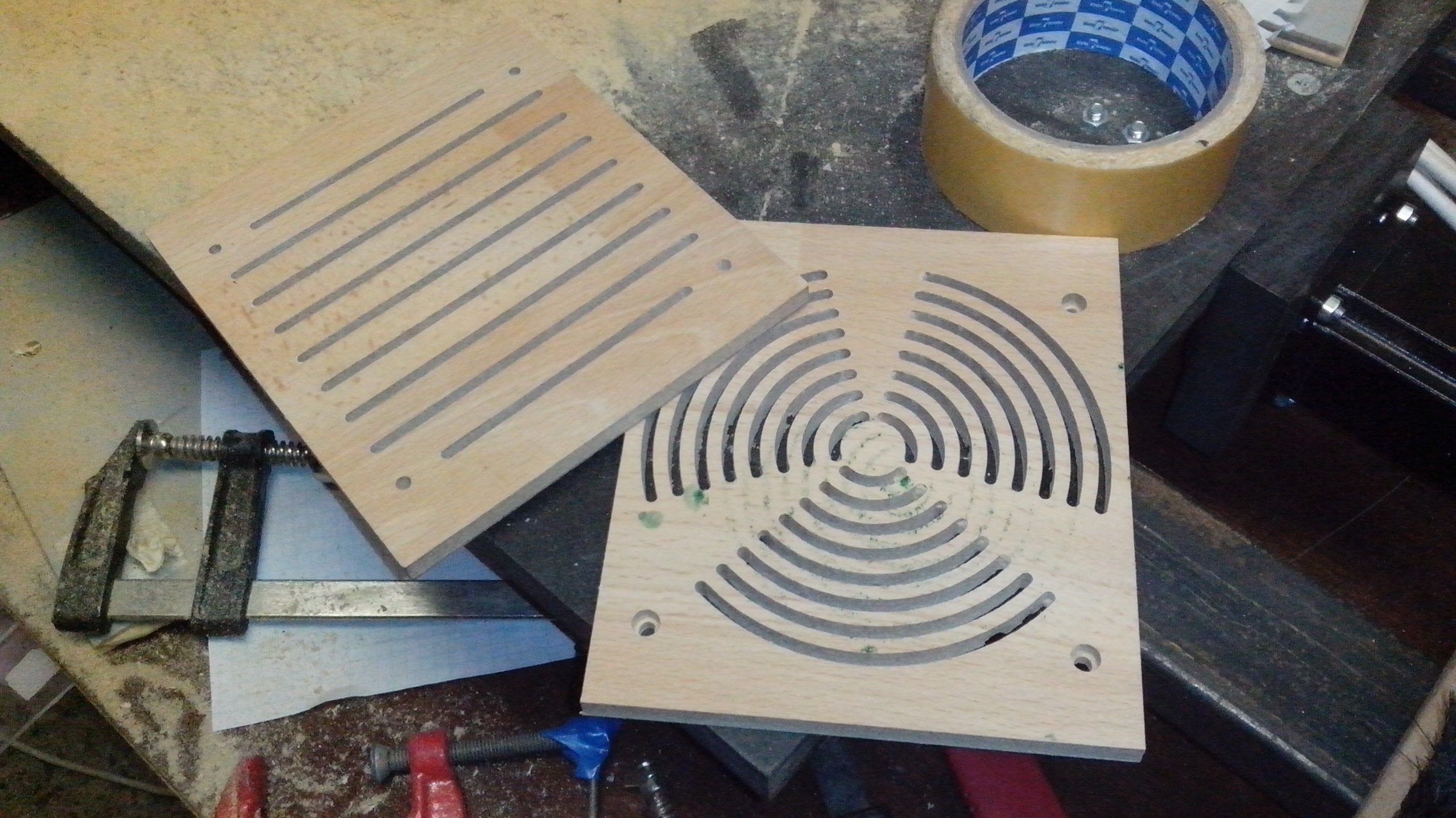

Сообщение aaleksander »
Оказывается, LCNC понимает *.py файлы без посредников :shock:
Быстренько, прямо в гараже переписал свою либу под это дело и расширил ее дугами и эллипсами.
Вырезал на пробу решетку для компа (будет прикрывать драйвера и держать вентилятор).
Та, которая нижняя, занимает 74 строчки на питоне. Разворачивается в 4300 строк Г-кода.
Думаю расширить либу читалкой dxf и вообще хорошо будет.
P.S. ЧПУ - это, конечно, чудо: дырки под винтики как родные попали куда надо. Руками так хрен просверлишь.

aaleksander писал(а):Оказывается, LCNC понимает *.py файлы без посредников
чтоб быть до конца точным - надо сказать что емс таким макаром "понимает" любой скрипт , который на стандартный вывод выдает ж-код...
расширения файлов и их соответствия открываемым программам настраивается в ини файле...
а питон там прописался по дефолту ввиду его популярности... ;)
