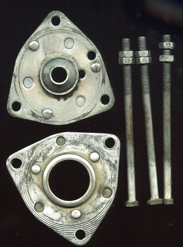

Андрей ГА писал(а):К стате у меня есть всякие запчасти чтобы изготовить один шаговик ниже приведу некоторые рисунки если хотите то потом раскожу подробней где какие части я раздобыл и как их вместе соединить.
Это, конечно, интересное занятие, но думаю довольно бесперспективное - нормальный мотор на коленке не сделать, как минимум нужен хороший станочный парк. А вообще, в познавательных и творческих целях - отличное дело.
Мотор можно купить - мои моторы мне товарищ купил в Питере, в фирме НПО Атом, я не помню сколько они стоили, что-то вроде 2.5 тыр. Есть множество других фирм, некоторые из них: PureLogic, CNCMasterKit...

Да я понимаю что добротный шаговик просто так не сделать но допустим станок я сделал в одном из приличных заводов где есть все необходимые станки "координатка, расточка, шлифовка ну и термо печи", всё же попытка не пытка вдруг что нибудь ценное получится.

Андрей ГА писал(а):Да я понимаю что добротный шаговик просто так не сделать но допустим станок я сделал в одном из приличных заводов где есть все необходимые станки "координатка, расточка, шлифовка ну и термо печи", всё же попытка не пытка вдруг что нибудь ценное получится.
С интересом бы последил за процессом )ab(
