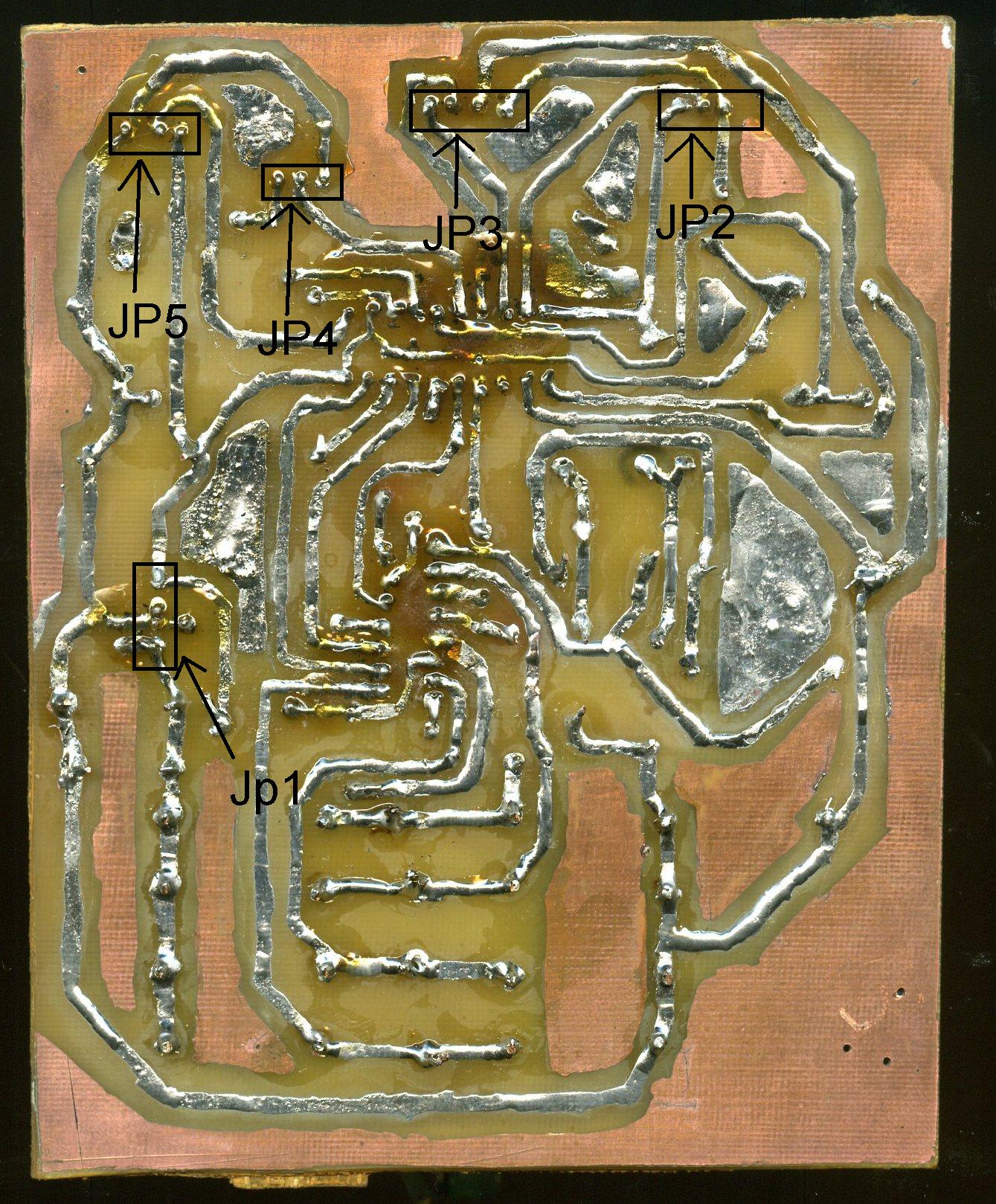

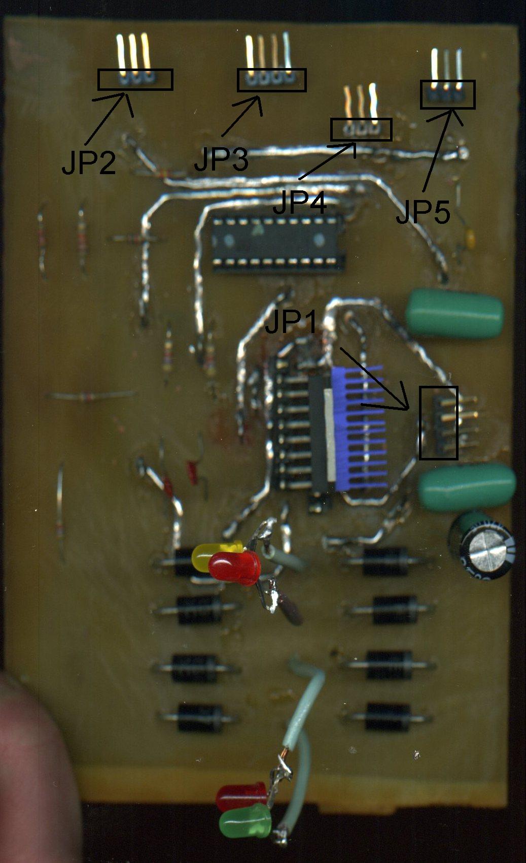

Здравствуйте хотел бы у кого нибудь спросить, я собрал по всем известной книжке "Джефф Вильямс-Программируемые роботы" одну плату для управлением шаговиком L297+L298, подключил её к LPT порту, CLOCK к STEP, CW/CCW к DIR (перемычка JP3 1-ый и 2-ой контакты), плата заработала но только одна обмотка шаговика ( к стате за место шаговика у меня пока что стоят лампочки), потом я замкнул в перемычке JP4 контакты 3 и 2 это HALF/FULL и GND зароботала вторая обмотка шаговика но одна из лампочек на первой обмотке так и не хочет мерцать, на микросхеме L298 это фаза A-B ( в одну сторону ток проходит а в другую сторону не хочет). Подскажите пожалуйста может я просто что то забыл подключить или нужно замкнуть ещё что то с чем то. Есть схемы платы и фотографии моей готовой платы. Но так как я первй раз на форуме я не знаю как их вам показать.
Не горит жёлтая лампочка. (16648 просмотров) <a class='original' href='./download/file.php?id=2703&mode=view' target=_blank>Загрузить оригинал (168.16 КБ)</a>
Другая сторона платы. (16648 просмотров) <a class='original' href='./download/file.php?id=2704&mode=view' target=_blank>Загрузить оригинал (496.66 КБ)</a>
Схема платы упраления шаговиком. (16648 просмотров) <a class='original' href='./download/file.php?id=2705&mode=view' target=_blank>Загрузить оригинал (66.76 КБ)</a>

Приветствую!
Андрей ГА писал(а):Есть схемы платы и фотографии моей готовой платы. Но так как я первй раз на форуме я не знаю как их вам показать.
Как прикрепить изображение описано здесь.

Я, конечно, не гуру электроники, но, пока могу посоветовать следующее:
  1. прозвонить все ноги микросхем на предмет "соплей", особенно мне не нравится вид пайки L297
  2. померять уровни сигналов DIR, STEP
  3. подавать по одному шагу, как я это делал в блоге, сигналы CLOCK и измерять входы IN1, IN2, IN3, IN4, ENA, ENB, записывать в табличку и смотреть что получается
  4. все-таки подключить двигатель, т.к. светодиоды - это мягко скажем не то... микросхема L297 измеряет напряжение на резисторах R1, R2 и по нему регулирует ток обмоток (ШИМ)
Первые две задачи наладки - это 1. поиск контакта, там где его быть не должно и 2. поиск отсутствия контакта, там где он должен быть.
Тему я пожалуй сделаю отдельной. )ab(
Андрей ГА
Сообщения: 5
Зарегистрирован: 28 янв 2010, 19:46
Драйвер ШД на микросхемах L297+L298+L6210
Сообщение Андрей ГА »
Спасибо за статью, оказывается всё проще, я просто забыл замкнуть одну дорожку проволокой.Короче просто одна из фаз L298 оказалась 'висящей в воздухе'.Целую неделю промучился а только сейчас заметил.Раз плата работает значит можно собирать остальные две.Только у меня ещё есть проблема, я подключил питание платы обмоток через комп +12V,+5V и GND, и на фазах получил всего лишь 1.88V.Может ли это быть связано с резисторами которые 0.5 ОМ, у меня они всего лишь по 1 вату, а по схеме нужны силовые.Скачал какую то програму по вычислению мощности резисторов для определённого двигателя, так там получается что мне нужно поменять эти резисторы на 5-6 ват, не сгорит ли уменя плата при такой мощности.Характеристики в програму я вёл такие: 2-3А, до 40 вольт.И ещё в инструкции написанно что L298 выдерживает до 2А но в инете написано что эта микруха выдерживает до 4А (на всякий случай я сразу припоял диоды с пропускной способностью до 3А).Вы не знаете ли точную цифру сколько может выдержать ампер L298.Я ещё не знаю какие шаговики мне выбрать но понадобятся посильней потому что станок у меня получился "тяжёлым", если L298 потянет до 4А то это было бы хорошо.

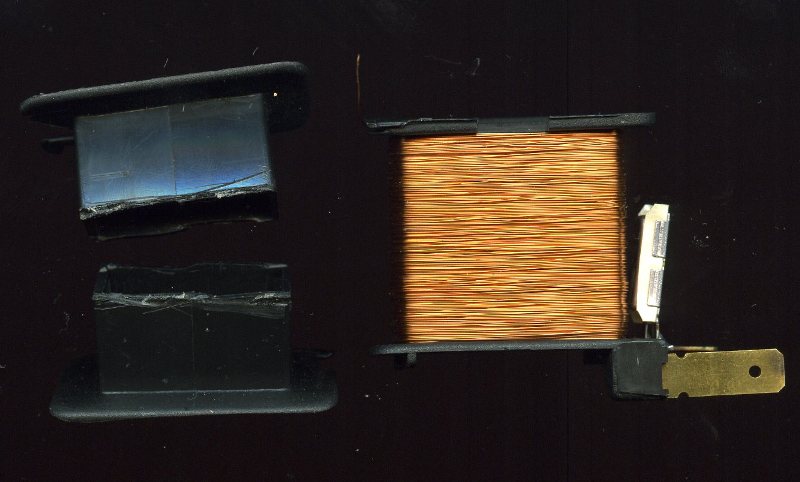

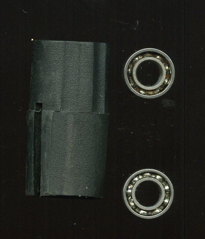

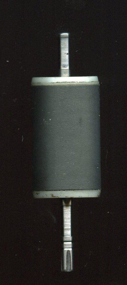

Андрей ГА писал(а):К стате у меня есть всякие запчасти чтобы изготовить один шаговик ниже приведу некоторые рисунки если хотите то потом раскожу подробней где какие части я раздобыл и как их вместе соединить.
Это, конечно, интересное занятие, но думаю довольно бесперспективное - нормальный мотор на коленке не сделать, как минимум нужен хороший станочный парк. А вообще, в познавательных и творческих целях - отличное дело.
Мотор можно купить - мои моторы мне товарищ купил в Питере, в фирме НПО Атом, я не помню сколько они стоили, что-то вроде 2.5 тыр. Есть множество других фирм, некоторые из них: PureLogic, CNCMasterKit...

Да я понимаю что добротный шаговик просто так не сделать но допустим станок я сделал в одном из приличных заводов где есть все необходимые станки "координатка, расточка, шлифовка ну и термо печи", всё же попытка не пытка вдруг что нибудь ценное получится.
Последний раз редактировалось Гость 30 янв 2010, 12:50, всего редактировалось 1 раз.
spike
Сообщения: 358
Зарегистрирован: 08 фев 2010, 01:03
Репутация: 5
Re: Драйвер ШД на L297+L298 из книги Программируемые роботы
Сообщение spike »
Андрей ГА писал(а):Да я понимаю что добротный шаговик просто так не сделать но допустим станок я сделал в одном из приличных заводов где есть все необходимые станки "координатка, расточка, шлифовка ну и термо печи", всё же попытка не пытка вдруг что нибудь ценное получится.
С интересом бы последил за процессом )ab(

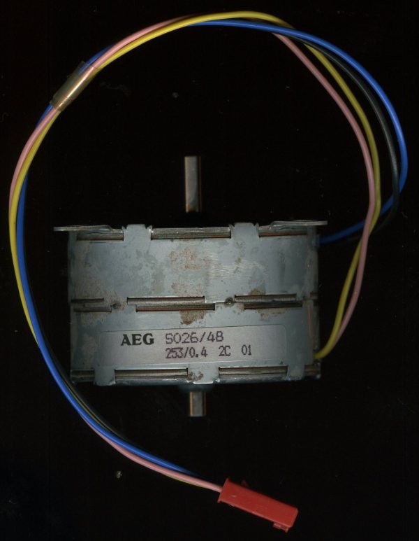

Добрый вечер. Спасибо "spike" за обьяснение того чем отличаются светодиоды от обмоток, я только недавно понял, если своими словами то для светодиодов достаточно подать какое либо напряжение а для того чтобы закрутить движок нужно ЭДС или что то типо того. Короче когда я это догнал, я решил съездить в радиолавку и купил там самый обычный шаговик от какой то оргтехники в 1А и сопротивлением обмоток в 5 Ом. за 240 рябчиков, ещё купил резисторы помощней 5 ват. Пришёл домой перепоял, подключил шаговик и всё зароботало, только L298 за минуту очень сильно нагрелось (он у меня с радиатором но без кулера, надо будет установить).
Подопытный шаговик. (16600 просмотров) <a class='original' href='./download/file.php?id=2711&mode=view' target=_blank>Загрузить оригинал (44.66 КБ)</a>
Подопытный шаговик.

Андрей ГА писал(а):...то для светодиодов достаточно подать какое либо напряжение а для того чтобы закрутить движок нужно ЭДС или что то типо того.
)ab( надо немного подчитать, но типа того... на пальцах примерно так: мотор отличается от светодиода наличием индуктивности, а индуктивность в силу своих свойств сопротивляется изменению тока, т.е. нарастанию и спаду, за счет появления ЭДС самоиндукции.
Про шаговые двигатели можно почитать здесь - это одна из самых известных в рунете статей.
Андрей ГА писал(а):... купил там самый обычный шаговик от какой то оргтехники в 1А и сопротивлением обмоток в 5 Ом. за 240 рябчиков, ещё купил резисторы помощней 5 ват. Пришёл домой перепоял, подключил шаговик и всё зароботало, только L298 за минуту очень сильно нагрелось (он у меня с радиатором но без кулера, надо будет установить).
Ну во, гораздо более короткий путь, нежели создание мотора )ab( .
Обрати внимание на моей схеме на подключенный к ноге VREF (L297) подстроечный резистор - с его помощью можно регулировать ШИМ, т.е. косвенно качество вращения мотора и, в итоге, КПД. Как настраивать ШИМ для идеальной работы я не знаю, но думаю что без осциллографа это невозможно - короче, настраиваю я "на глаз" - по максимальной приемистости двигателя, его крутящемы моменту при наибольших оборотах, писку и нагреву. В твоей схеме ее авторы видимо подобрали этот резистор либо наиболее универсальным, либо для какого-то конкретного мотора (скорее второе) и врядли это наилучший режим работы твоего мотора. Вращением этого резистора я добивался как совершенно холодной L298 и горяченного мотора, так и обратной картины - горячей L298 и чуть теплого мотора.

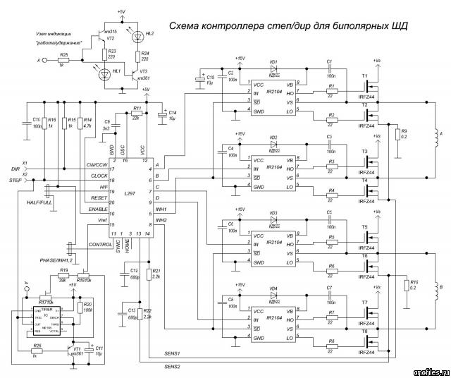

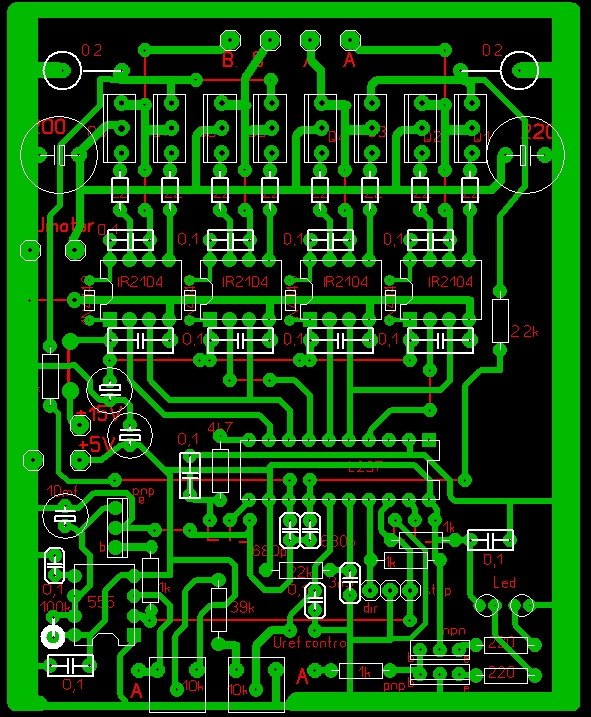

Схемы сдвоенной L298 к сожалению не нашел, слишком глубоко она где-то в архивах, зато нашел в инете строенную схему.
Из нее можно понять как сделать сдвоенную.
Но вообще-то, думаю, что это тоже изврат порядочный, не надо городить городу, а надо использовать подходящие решения. К контроллеру L297 можно ведь любой другой мост прикрутить, например на полевиках. Вот такой например:
shema.jpg (16423 просмотра) <a class='original' href='./download/file.php?id=2783&mode=view' target=_blank>Загрузить оригинал (53.23 КБ)</a>
плата.JPG (16423 просмотра) <a class='original' href='./download/file.php?id=2784&mode=view' target=_blank>Загрузить оригинал (415.93 КБ)</a>
Источник.

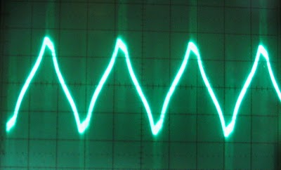

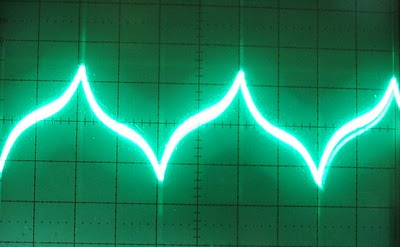

А где-нибудь можно увидеть, какая должна быть форма сигнала на выходе драйвера, а лучше на входе двигателя.
У меня такое подозрение, что бутстрёпное питания верхних фетов не самое лучшее решение.
spike
Сообщения: 358
Репутация: 5
Сообщение spike »
Вот, что-то типа такой должна быть форма тока:
IMG_4729.JPG (13687 просмотров) <a class='original' href='./download/file.php?id=2931&mode=view' target=_blank>Загрузить оригинал (19.33 КБ)</a>
IMG_4727.JPG (13687 просмотров) <a class='original' href='./download/file.php?id=2930&mode=view' target=_blank>Загрузить оригинал (16.58 КБ)</a>
отсюда

Походу это осциллограмма тока через катушку, и снята с резистора.
Ну тогда по два полных моста на обмотку городить совсем никчему.
На одну обмотку замечательно будет полумостовой драйвер с биполярным питанием силовой части (т.е. нижний ФЕТ не на землю а на минус)
А на какой чатоте обычно рулится ШД? Просто интересно, можно ли IR заменить на GDT
