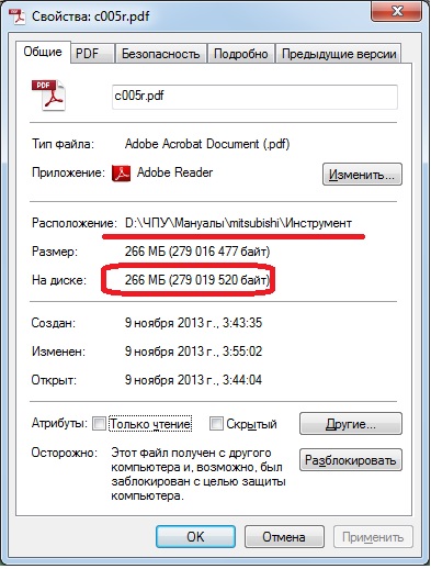

У меня правда на русском он, а тут непонятно какой будет http://www.mitsubishicarbide.com/EU/ru/ ... talog.html

aftaev писал(а):У меня правда на русском он, а тут непонятно какой будет http://www.mitsubishicarbide.com/EU/ru/ ... talog.html
Там полный каталог 48,7 метров... у тебя что-то по интереснее наверняка :)
Re: Небольшой настольный токарник.
Скачал - там на русском - 1200 страниц, все ушел читать, буду через пару недель :hehehe:

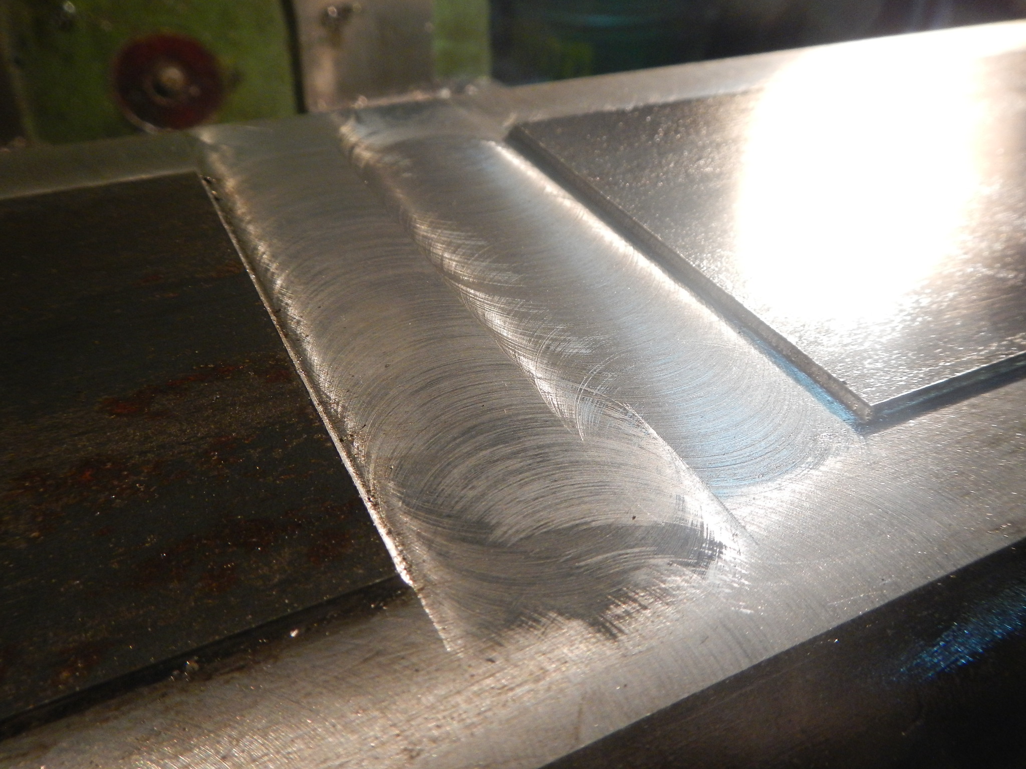

Вот такие пластинки поставили на чистовую обработку. По ощущениям - режут они также... Поверхность чуть более блестящая но как мне кажется это из-за более маленького съема...
DSCN1462.JPG (3317 просмотров) <a class='original' href='./download/file.php?id=21730&mode=view' target=_blank>Загрузить оригинал (737.87 КБ)</a>

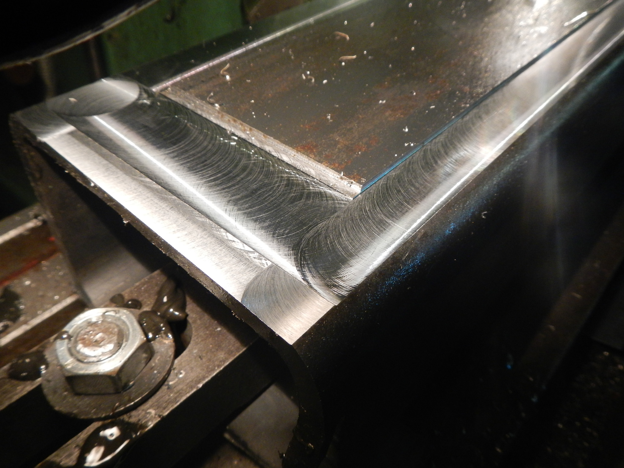

Это черновая обработка под заднюю опору ШВП.
DSCN1463.JPG (3317 просмотров) <a class='original' href='./download/file.php?id=21731&mode=view' target=_blank>Загрузить оригинал (732.82 КБ)</a>
Это чистовая вместе с черновой.
DSCN1464.JPG (3317 просмотров) <a class='original' href='./download/file.php?id=21732&mode=view' target=_blank>Загрузить оригинал (717.49 КБ)</a>
Есть еще такая засада, если фреза стоит на одном месте - она выбирает небольшое углубление. А чтобы выбрать центральную и угловые площадки нужно время, чтобы переключить подачи и точно вывести фрезу на нужное место. Поэтому в чистовую установочные площадки проходил в последнюю очередь и приподнял их на 5 соток над поверхностью рельс.

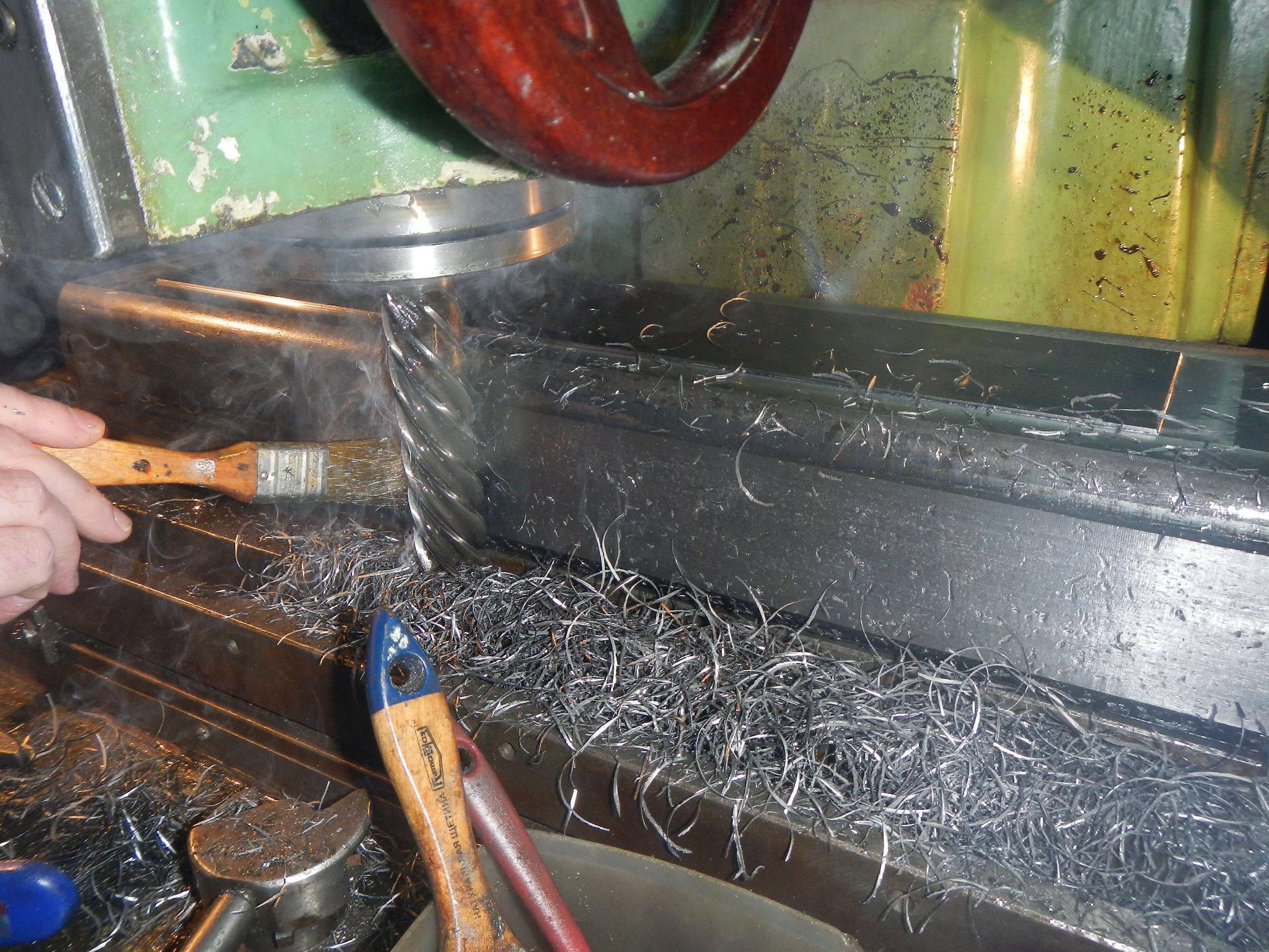

Потом начали фрезеровать торцы. Взяли большую длинную фрезу и по чуть-чуть сняли одну сторону. Стружки она делает просто нереальное количество :).
Да пока сожа нет, и честно говоря подачу сож на станке еще не проверяли. Пришлось фрезу обильно мазать маслом, отсюда и дым.
Nick писал(а):Пришлось фрезу обильно мазать маслом, отсюда и дым.
походу фрезе совсем фигово было :)
Какие режимы были?
Режимы из твоей таблички.
Обороты около 200, подача 150... блин не поомню...
В общем скорость реза вышла около 20м/мин, заглубление около 1мм на черновой + около 2 десяток на чистовой.
Ну он не то, чтобы прям совсем валил, но дымилась. На первой фотке там без вспышки, выдержка приличная, на второй тоже самое (фреза крутится) только со вспышкой.

Nick писал(а):Вот такие пластинки поставили на чистовую обработку.
А какой длины пластинки и что за станочек (на котором точили?).
Станок 6р12. Пластинки около 10мм. точно не помню... на фото фреза 32мм, можно прикинуть размер пластинки.
