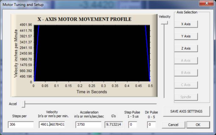

Подскажите можно ли программно из мача разогнать китайский nema 23 до 300-400 об/мин. Если можно то как ?
подскажите в чем проблема мой ШД крутится примерно 20-30 об/мин
Повышаю в маче Velocity автоматом нужно понижать Steps Per и по факту скорость не изменяется.
Везде читаю что степер может разогнаться до 500 об.мин но как-то не получается, подскажите пожалуйста что покрутить в маче.
В полне достаточно 200-300 об/мин
Спасибо!

А зачем ты steps per меняешь?
Какой у тебя шаговик? Сколько шагов на оборот? В общем это число ставь в steps per, velocity = 300-400 и вперед.
Только на такой скорости у шаговика момент будет падать..

ставлю steps per 200, velocity = 300 но скорость падает до 300 мм в минуту, ставлю velocity 7500, скорость фактическая поднимается, но не 7500 мм в минуту а те же 30 об в минуту это гдето 400 мм в мин, может перезагрузится или где-то галка стоит в секретном месте?

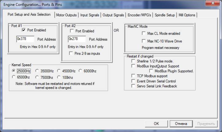

lolike, покажи какая частота стоит в настройках Мача?

aftaev писал(а):lolike, покажи какая частота стоит в настройках Мача?
25000Гц

При таких настройках микрошага (25000 имп/об) при максимальной частоте Step (25 кГц) получится 60 об/мин.
Поднимать частоту ядра Mach особого смысла нет, разве что до 35 - 45 кГц. Неравномерность LPT все равно не позволит увеличить плавность работы.
Мкрошаг лучше установить 1/8 или 1/16, т.е. 1600 - 3200 имп/об.

всем спасибо!
изменил микро шаги на 3200 и все закрутилось
