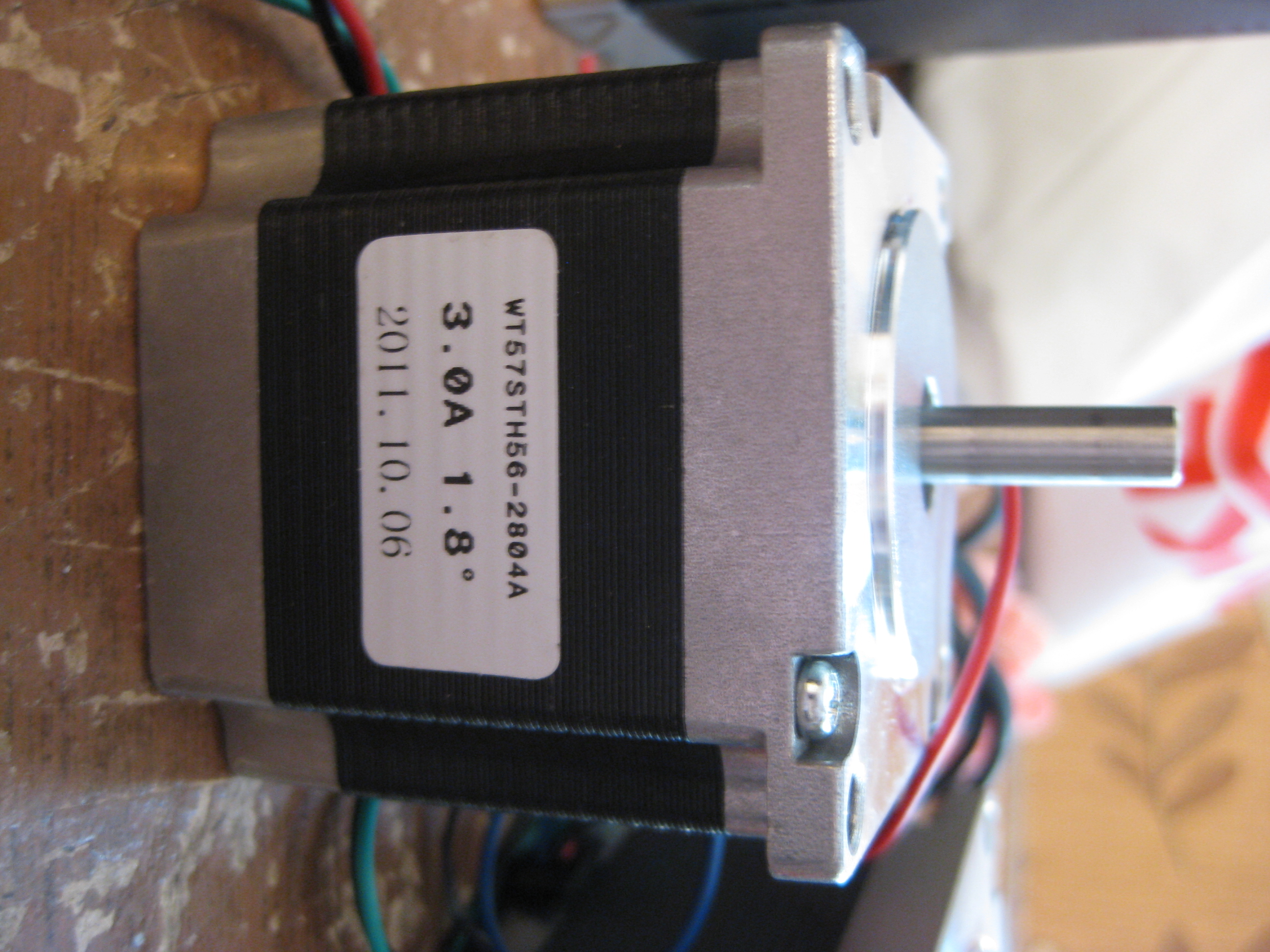

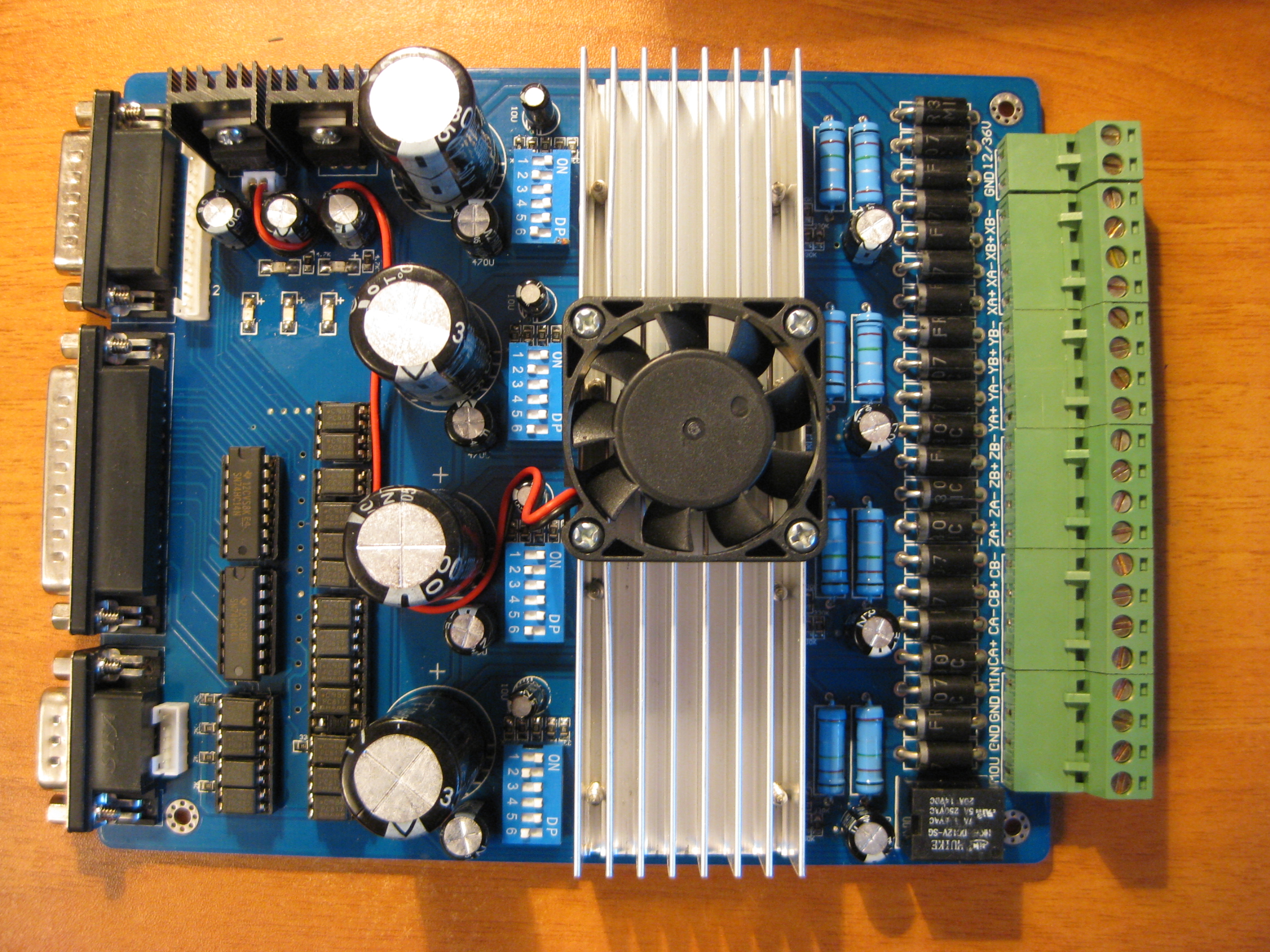

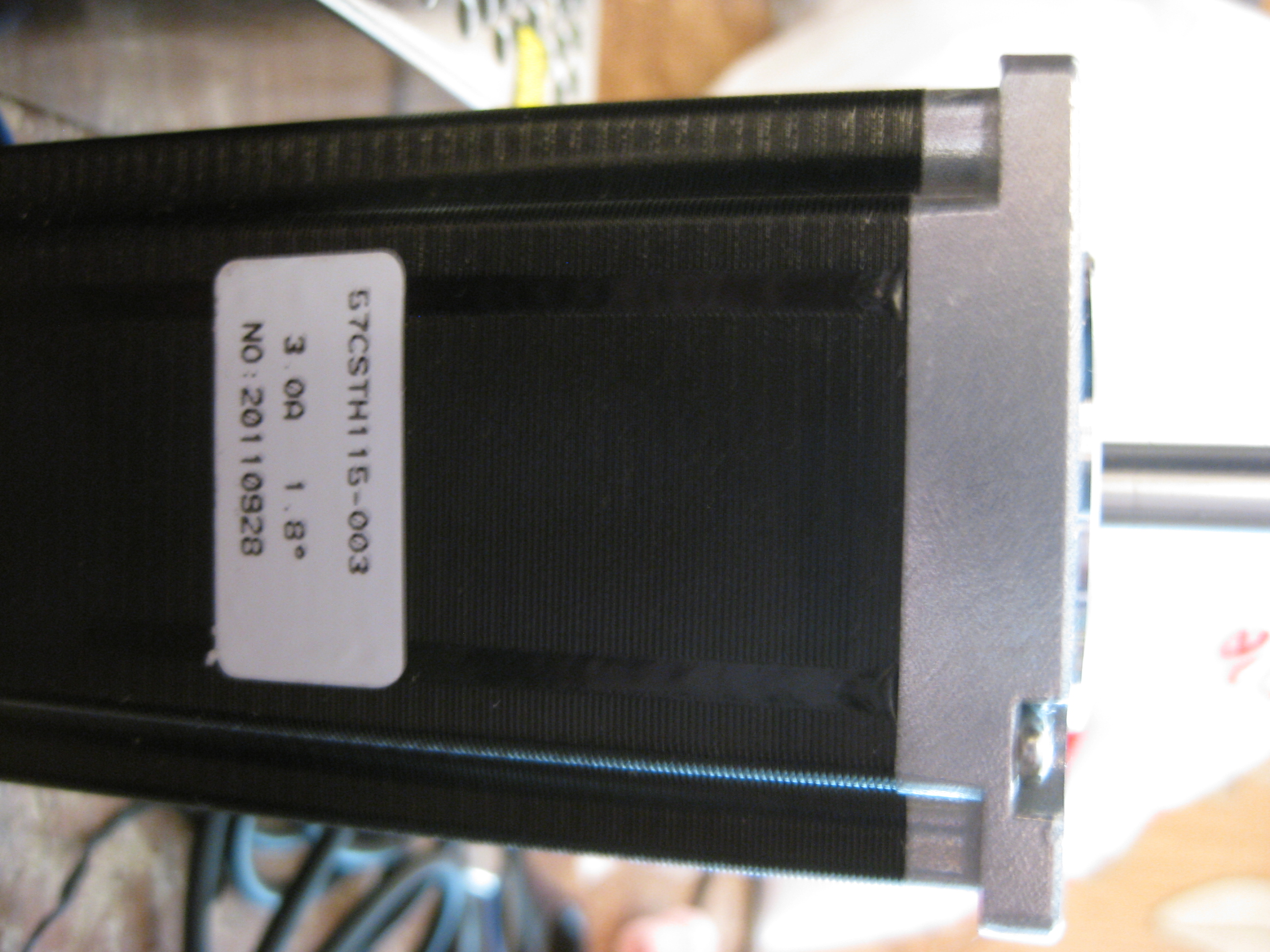

Вот собрал небольшой станочек 500х700мм из всего того, что купил. Плату контроллера прилагаю в виде фото (китайская, HY TB4DV-M) и двигатели тоже + блок питания (обычный, пока без фото). С так понимаю, что драйвера встроены в саму плату. Mach3 настроил как смог, станок работает от клавиш клавиатуры. Переводил файл из .dxf в G-код через Sheetcam. По выбору постпроцессора разобрался не до конца. Выбирал методом тыка. Сегодня запускал разные варианты файлов G-код через Mach3. Некоторые он не воспринимает, только мычит, выполнение других начинает не с тех координат станка которые я задал, а пытается уехать куда то за его пределы. Пока не понял в чем причина. Надо пока разобраться с подбором постпроцессора и доразбираться с Mach3, вот только на него у меня есть все лишь небольшая инструкция. Заранее спасибо за помощь.

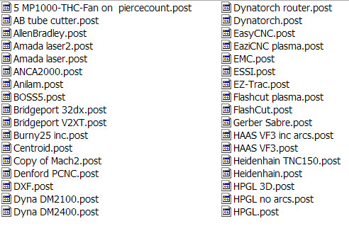

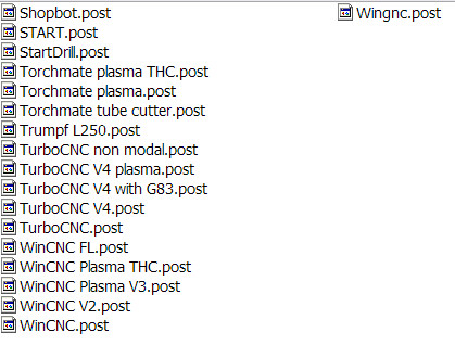

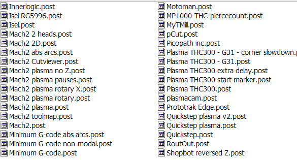

Первое - это вопрос последовательности операций. У меня .DXF, Sheetcam, Mach3. Правильно ? Далее, как я понимаю, надо в шиткаме выбрать постпроцессор. Постпроцессор нуже один для маленького трехосевого фрезера, другой для небольшого станка плазменной резки. На фото те постпроцессоры, которые есть у меня в шиткаме. Так какие выбрать для этих двух операций. Второе - как я уже писал, при указании координат станка начала выполнения операций, он у меня пробует выехать куда то за пределы станка, хотя координаты вписываю те, которые мне дает Mach3. Вот как-то так.

Vik писал(а):DXF, Sheetcam, Mach3. Правильно ?
Да.
Vik писал(а): он у меня пробует выехать куда то за пределы станка, хотя координаты вписываю те, которые мне дает Mach3. Вот как-то так.
Он пытается ехать в НОМЕ, а датчиков НОМЕ у тебя наверно на станке нет.
Mach2 должен работать.
