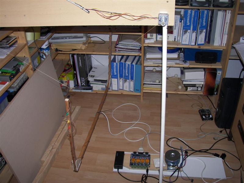

Наконец русскоговорящий человек сделал такую пенорезку: Пенорезко
100_7629.jpg (6579 просмотров) <a class='original' href='./download/file.php?id=2879&sid=4d48a5d396be0aad00fb29f8d583bb8e&mode=view' target=_blank>Загрузить оригинал (66.45 КБ)</a>
[youtube]http://www.youtube.com/watch?v=m_SFvwDCr_U[/youtube]
кстати, обещает перевод софта сделать )ay(

По ходу перевод не состоялся, spike, а ты чего GIGAMESH под такую схему не сделаешь? Думаю что народу надо )bs(

scout писал(а):По ходу перевод не состоялся, spike, а ты чего GIGAMESH под такую схему не сделаешь? Думаю что народу надо )bs(
А я сижу и жду пока народу нужно станет и он попросит )ag( Шучу...
Сделаю. Теперь есть с кем пообщаться, у кого потестировать. Есть ньюансики...
Кстати, файл УП бы какой нибудь нарыть...

собрал себе пенорезку такой конструкции, хочу настроить себе emc2hotwinch, но так как ни разу не работал с linux, возникли проблемы на самом первом этапе, какой дистрибутив linux ставить? возможно где то есть инструкция со скриншотами, если кто видел, поделитесь пожалуйста. буду рад любой помощи.
Сообщения: 22776
Re: Пенорезка с параллельными кинематическими связями
А какие именно оси получились?
От этого будет зависеть какой именно дистрибутив ставить - стабильный 2.5 или тот, который еще в разработке...
Покаж фотки! :)
zmienkoivan174
Сообщения: 3
Зарегистрирован: 09 июл 2013, 19:42
Сообщение zmienkoivan174 »
сфотографирую уже завтра, у меня контроллер на 4 оси, HY-TB4DV-M, но пенорезку сделал только на две оси, так как контуры одинаковые будут, да и двигателей нету больше. компьютер у меня еще слабенький под это дело, celeron 1000, 128MB x 3, hdd 15 gb.
