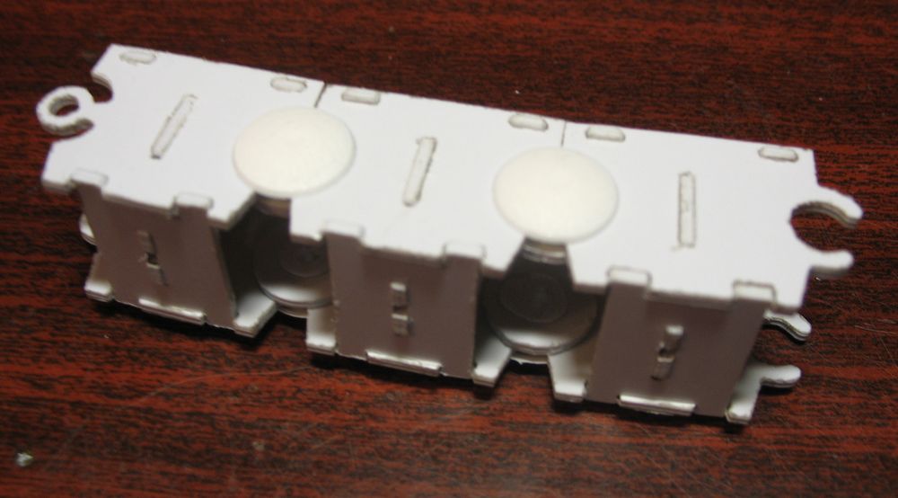

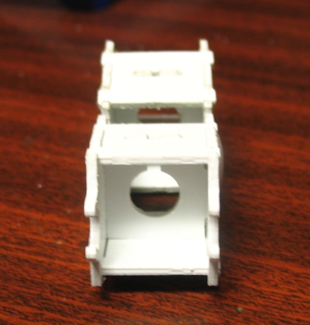

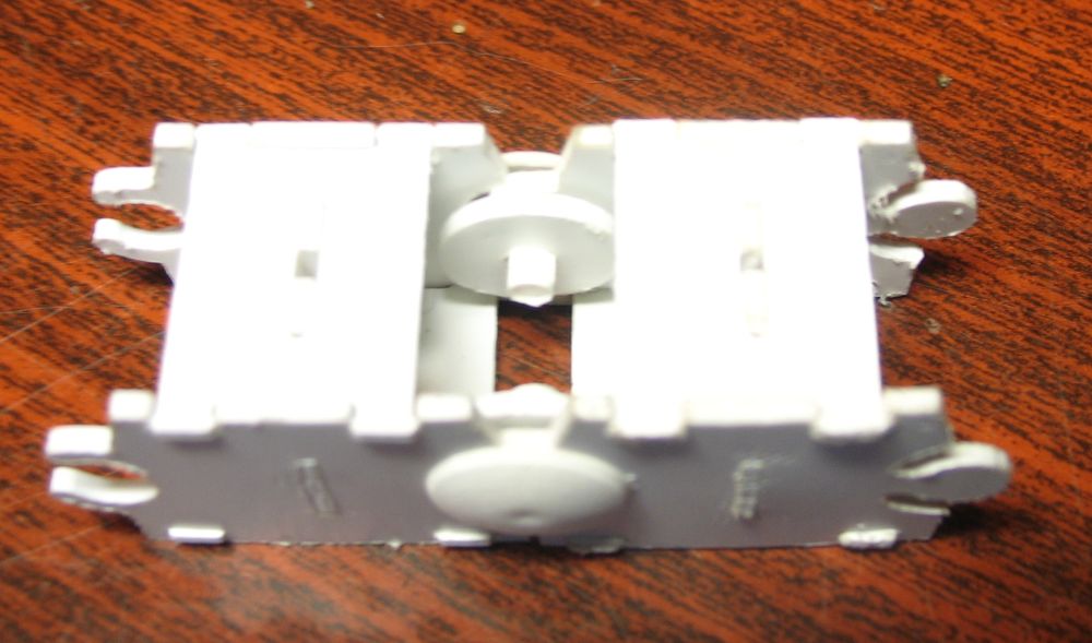

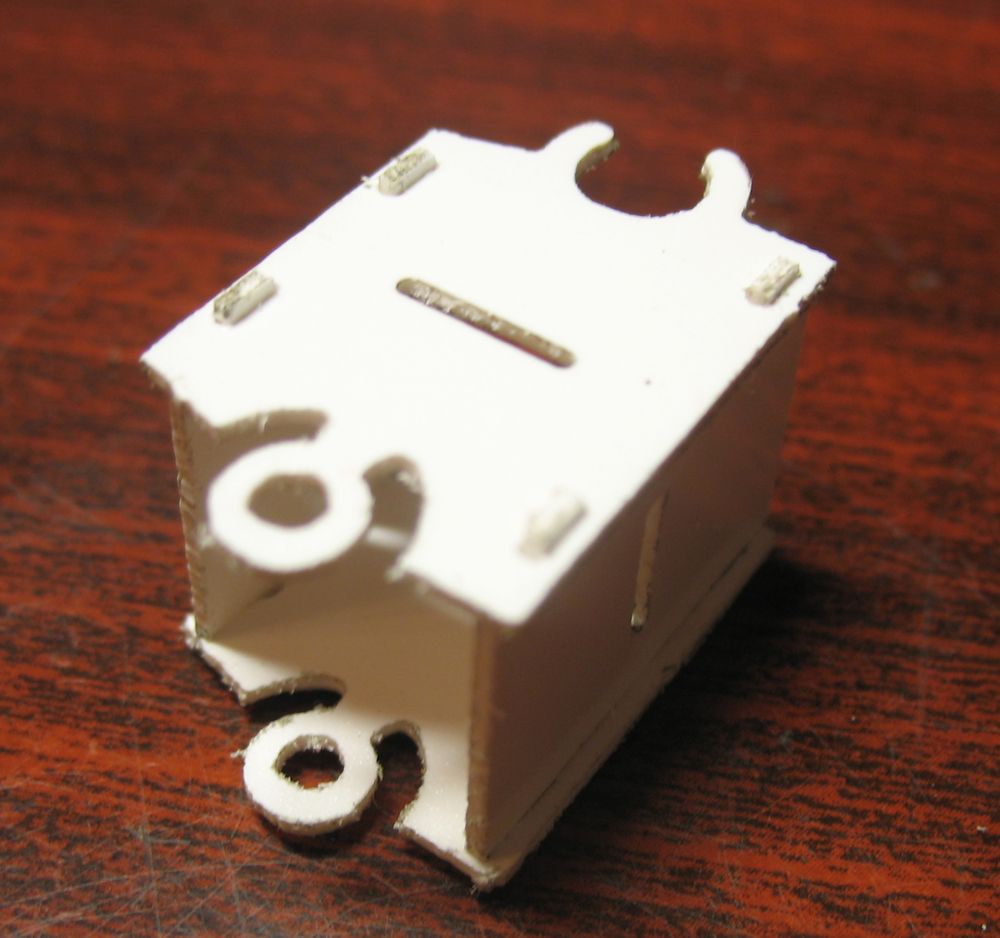

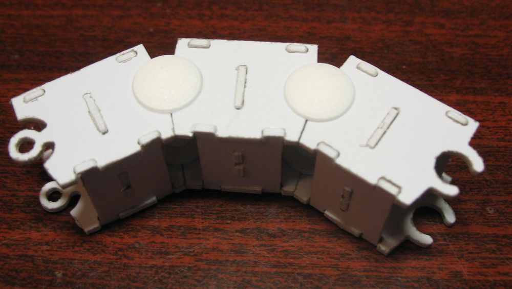

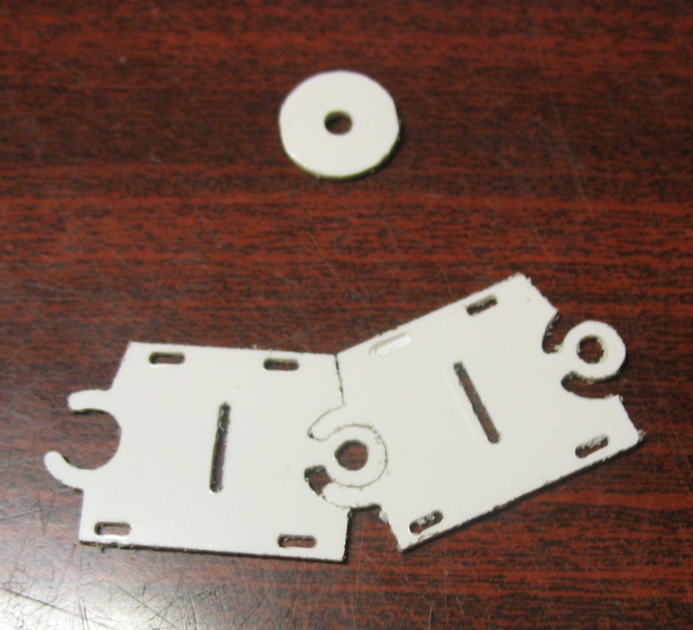

Играюсь в пазлы )) Материал немного не нравится стружка прилепает к краю приходится ножиком очищать. Это прототип , есть небольшая кривость из за плохого крепления заготовки, но пока идет изучение прототипа )))))

Re: Хоббийный станок "Крыжик"
Радиус изгиба какой получается?
vitaminkvl
Сообщения: 163
Зарегистрирован: 25 фев 2013, 10:07
Репутация: 41
Сообщение vitaminkvl »
в одну сторону 30 градусов , в другую 0. По механическим свойствам достаточно прочный корпус думаю спокойно кабель удержится. В пробной модели нет еще средней детали не вырезал, но кабель будет лежать именно в ней. К тому же корпус звена будет склеен циакрином кроме верхней крышки, хотя может и ее приклею кабель то один раз положил и забыл.
30 градусов это 6 звеньев, наверное сантиметров в 10 выйдет... не так уж и мало.. Не думал по-тоньше попробовать сделать?

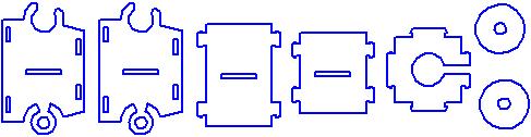

Да нормально места хватит, к тому же хочется универсальные звенья и на Х и на У сделать , лениво разного размера чертить. Отличие будет как раз в средней детали, дырка под кабель по Х будет шире и усе. "Средняя деталь" - 2я справа на чертеже

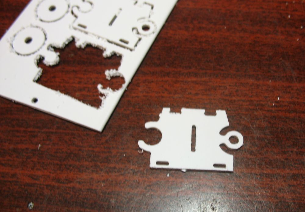

Меня больше интересует вопрос где добыть пластик 1мм толщиной или около того. Прототип вырезан из крышки строительного кабельканала (legrand), вроде ничего, но стружка прилипает к краю детали надо ножичком отшкрябывать, липучая зараза. Как вариант рассматривается строительный пластиковый уголок, распустить и будут 2е пластины. Мож кто еще идеи подкинет где нарыть такой пластик. Вот когда не надо кажется что везде на этот пластик натыкался ..

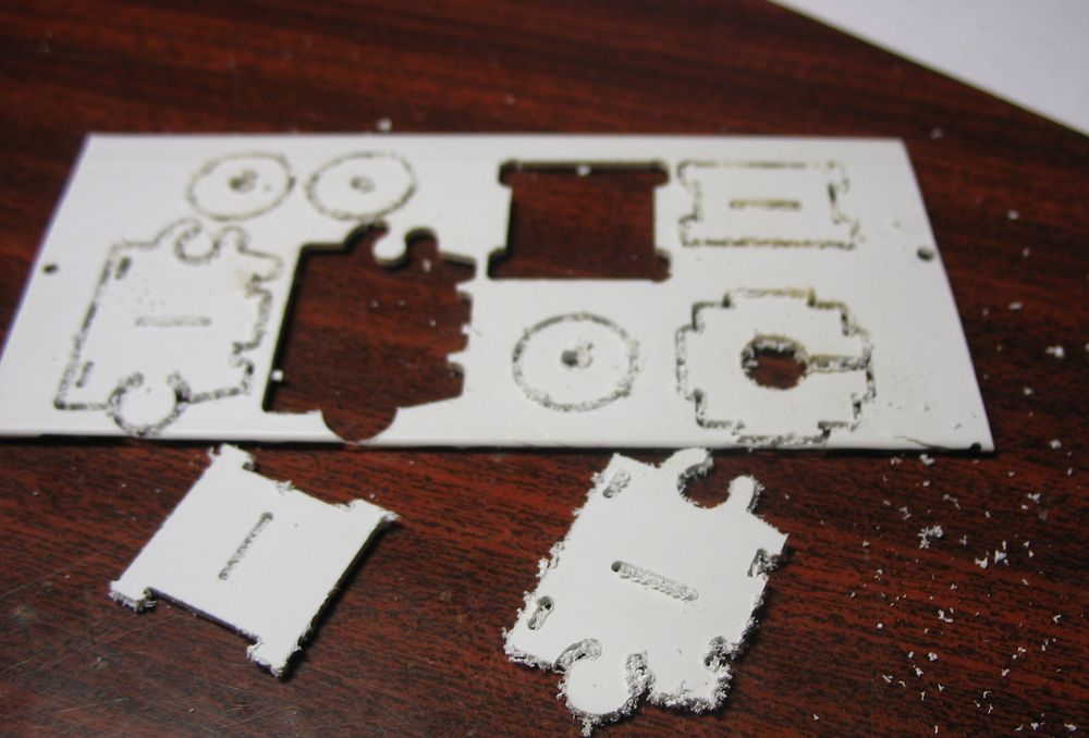

Опробовал новый материал, строительный уголок пвх 50*50 распустил на 2е полосы.
Кто может объяснить загадку, почему стружка липнет к вырезанной детали и вообще не остается но заготовке из которой эта деталь выпиливается ???????
Именно липнет или сторона детали ворсится?
Если ворсится - поменяй направление обработки. Фреза может ворсить один из краев (попутное или встречное фрезерование).
Плюс фреза может быть тупой...
ну может ворсится , хотя наверно это одно и тоже )))))) Фреза новая острая, дырка в заготовке идеально ровная остается . Во наверно точно дело в направлении обработки а где в арткаме это задать ????

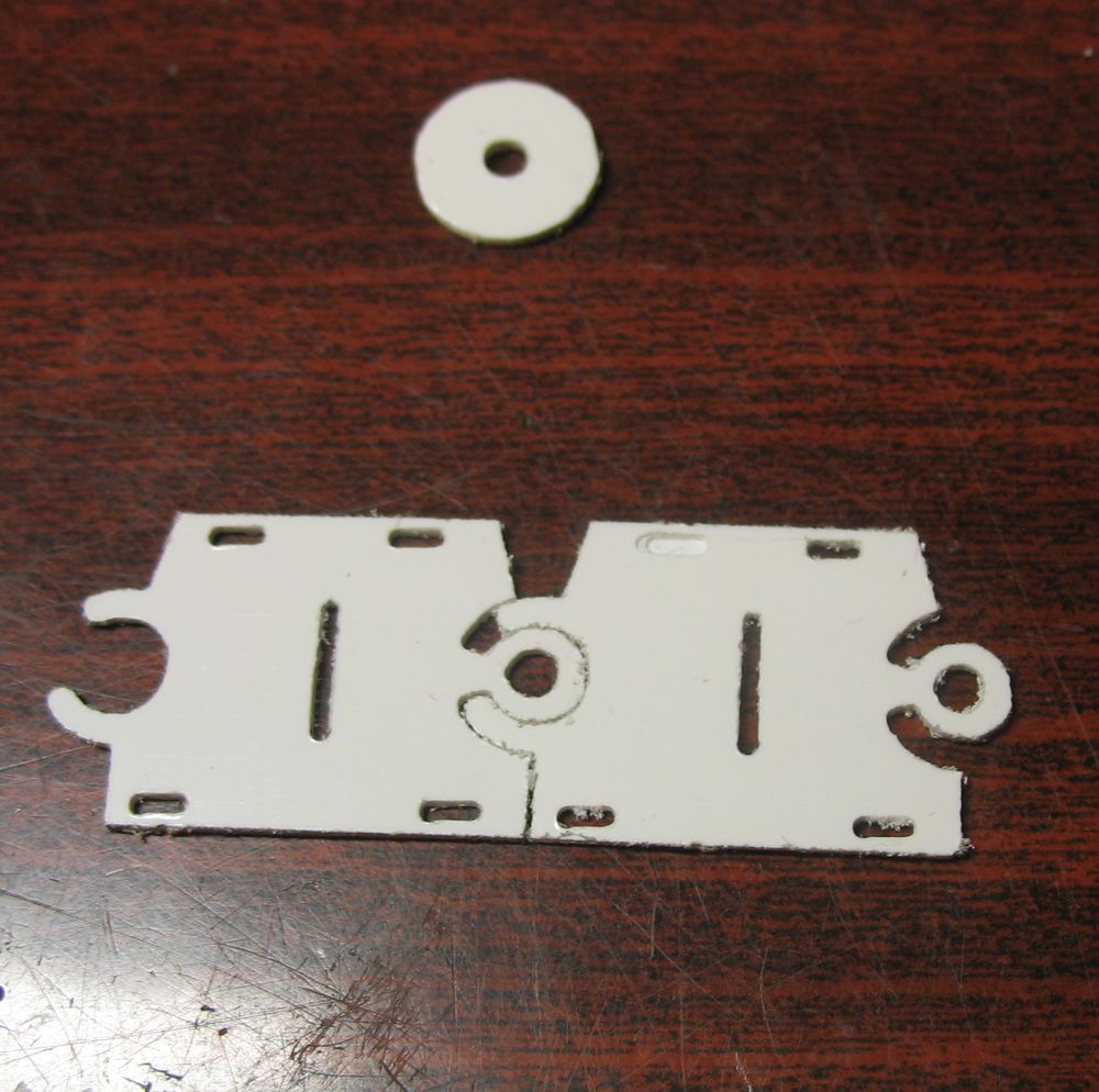

Все нашел направление реза, именно это и нужно. Все пол\училось , спасибо за пояснение сам бы не догадался . Ура вся волосня на заготовке осталась
Наконец все прекрасно сошлось звено можно даже не склеивать застежки нормально держат стенки. Чертеж во вложении.
