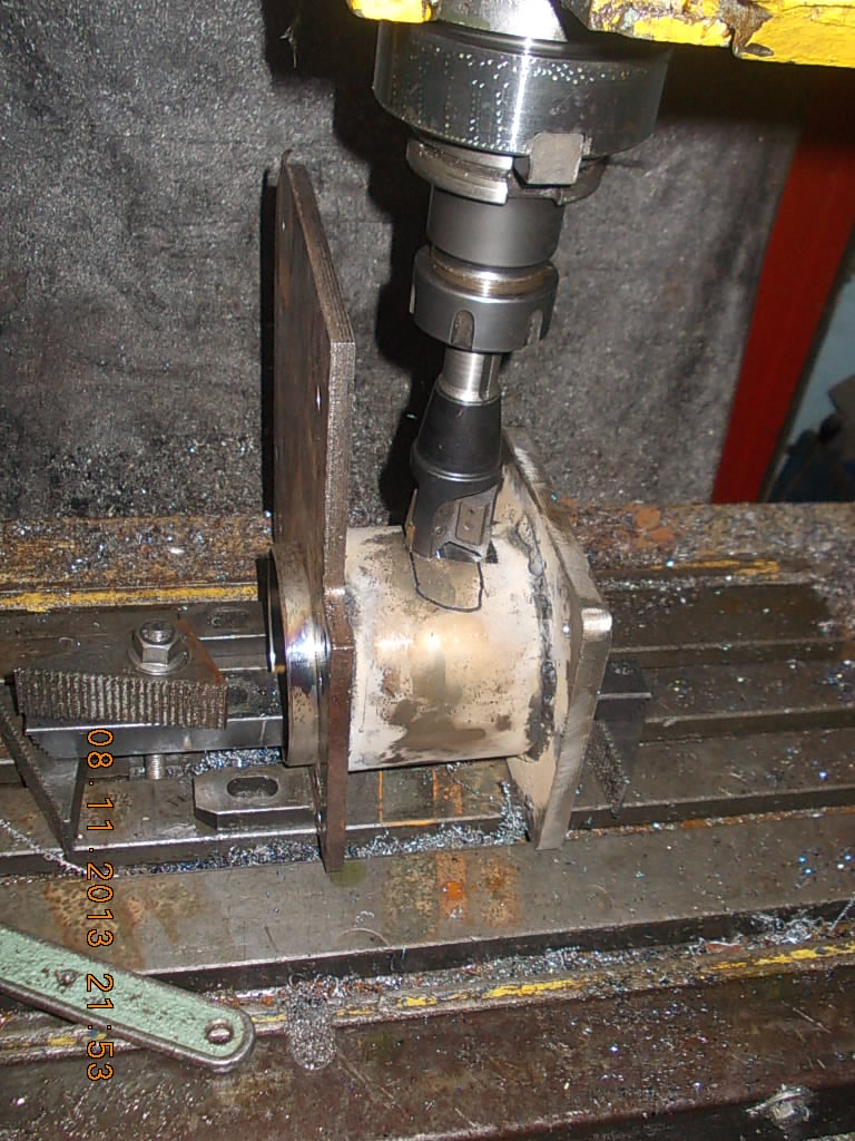

Пришел сегодня второй мотор Delta. Все так же классно упакован :cheesy: На той неделе должен прийти драйвер.
Ну а пока делаем переходник для мотора:
При помощи моего Ренишоу найти центр не получается, так как щуп короткий, пришлось использовать вот такой центроискатель
DSCN2199.JPG (5537 просмотров) <a class='original' href='./download/file.php?id=20615&mode=view' target=_blank>Загрузить оригинал (267.32 КБ)</a>
DSCN2206.JPG (5537 просмотров) <a class='original' href='./download/file.php?id=20616&mode=view' target=_blank>Загрузить оригинал (259.36 КБ)</a>
По посадочноуму месту подшипа центрируется и растачиваем
DSCN2208.JPG (5537 просмотров) <a class='original' href='./download/file.php?id=20617&mode=view' target=_blank>Загрузить оригинал (261.97 КБ)</a>

У мотора вал ф22, у муфты 32. Выточил втулку, прорезал на ширину шпонки
DSCN2217.JPG (5356 просмотров) <a class='original' href='./download/file.php?id=20729&mode=view' target=_blank>Загрузить оригинал (254.85 КБ)</a>
DSCN2218.JPG (5356 просмотров) <a class='original' href='./download/file.php?id=20730&mode=view' target=_blank>Загрузить оригинал (242.41 КБ)</a>
