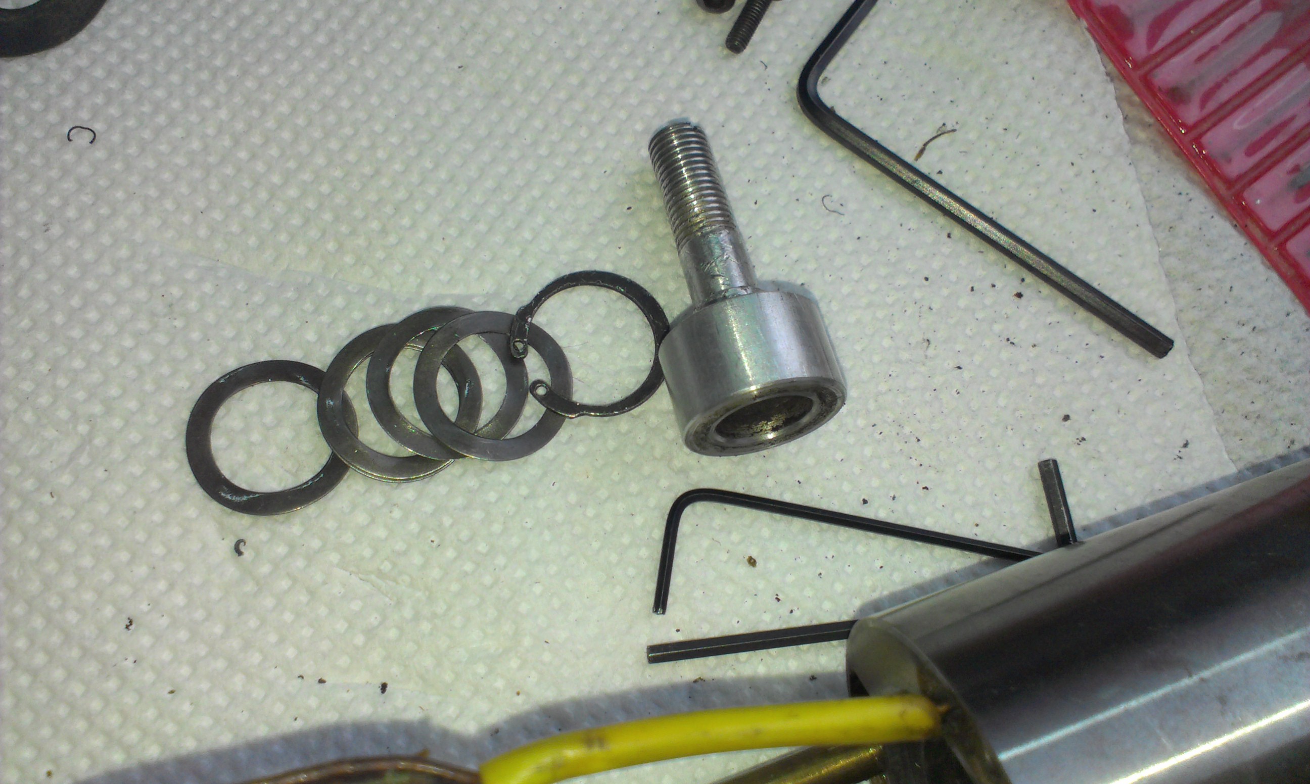

Взял я этот шпиндель поиграться.
Контур охлаждения забит, изоляция провод от старости отпадает кусками.
Из хорошего: радиально-упорные подшипники живые, по крайней мере два задних. Обмотку завтра прозвоню, думаю тоже живая.
Не могу снять фланец с конусом, чтобы добраться до переднего дуплекса.
Надеюсь на помощь коллективного разума.
