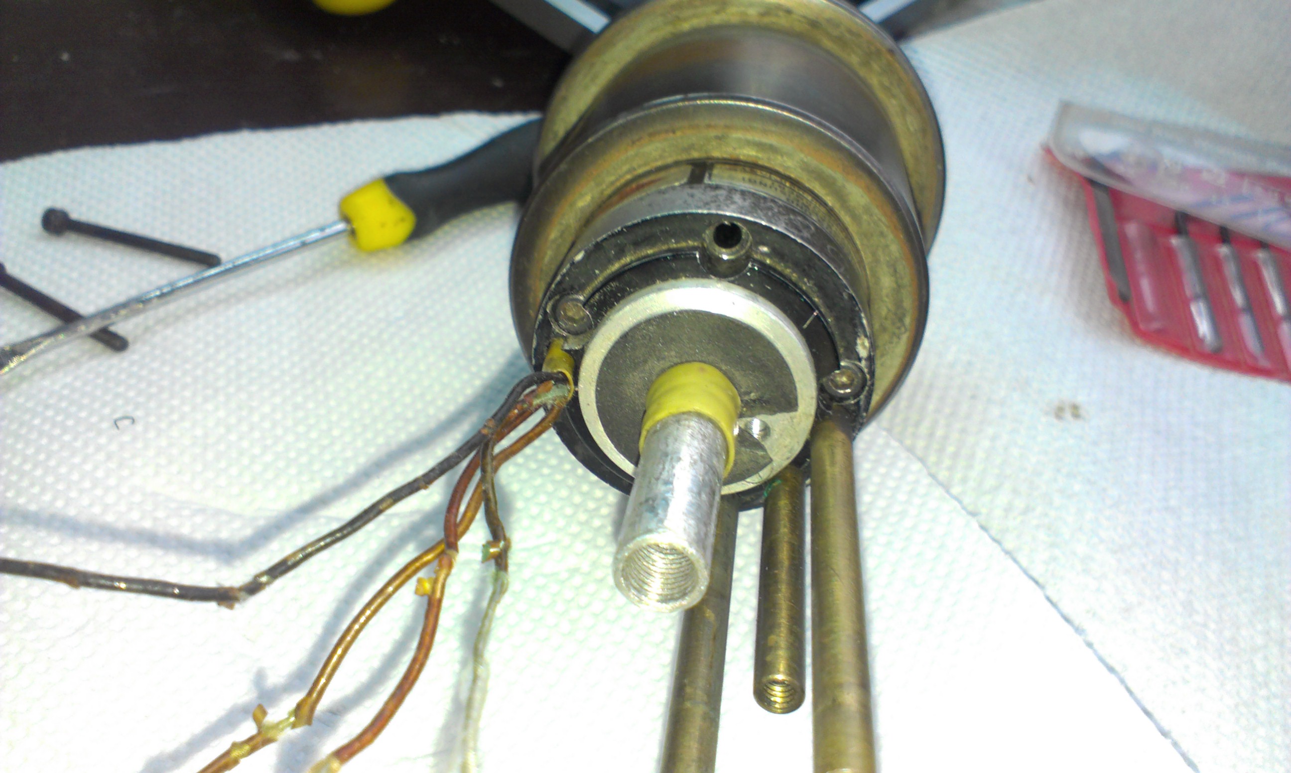

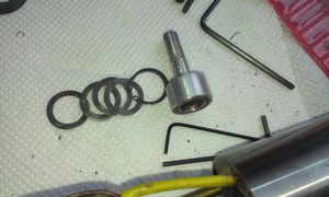

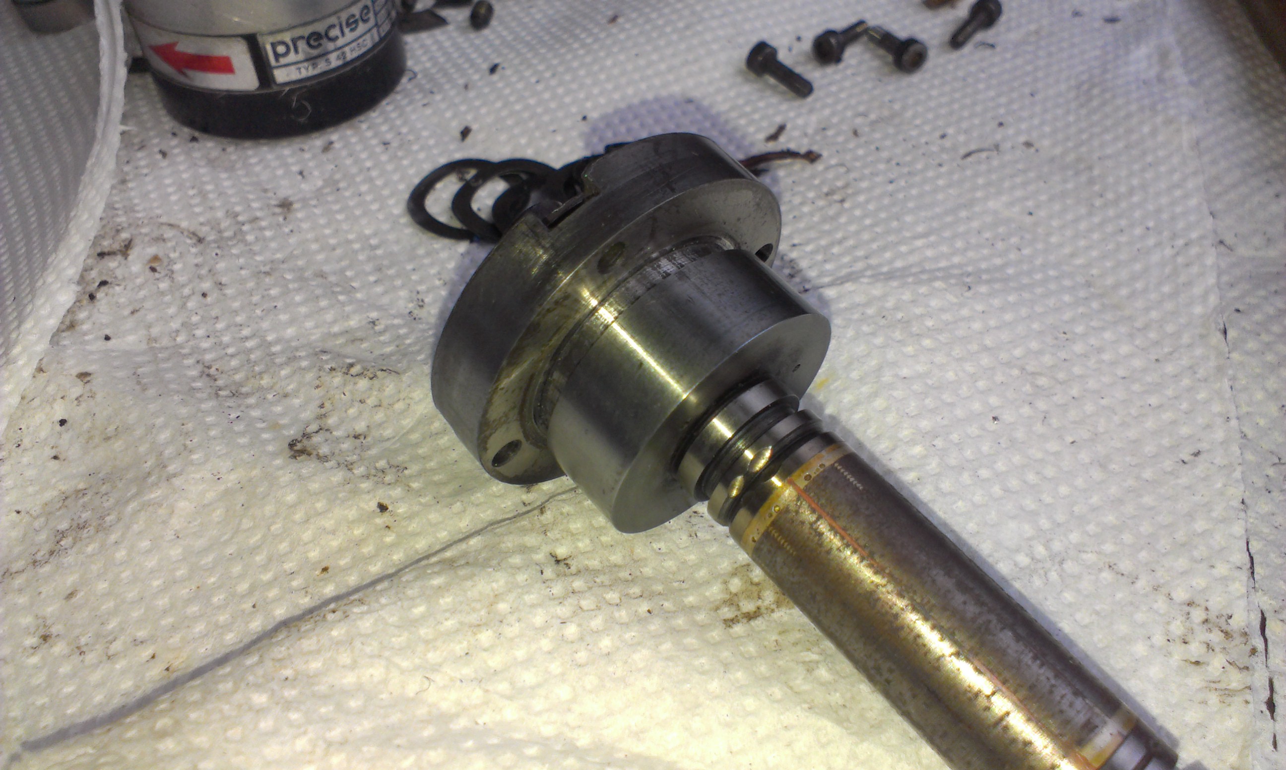

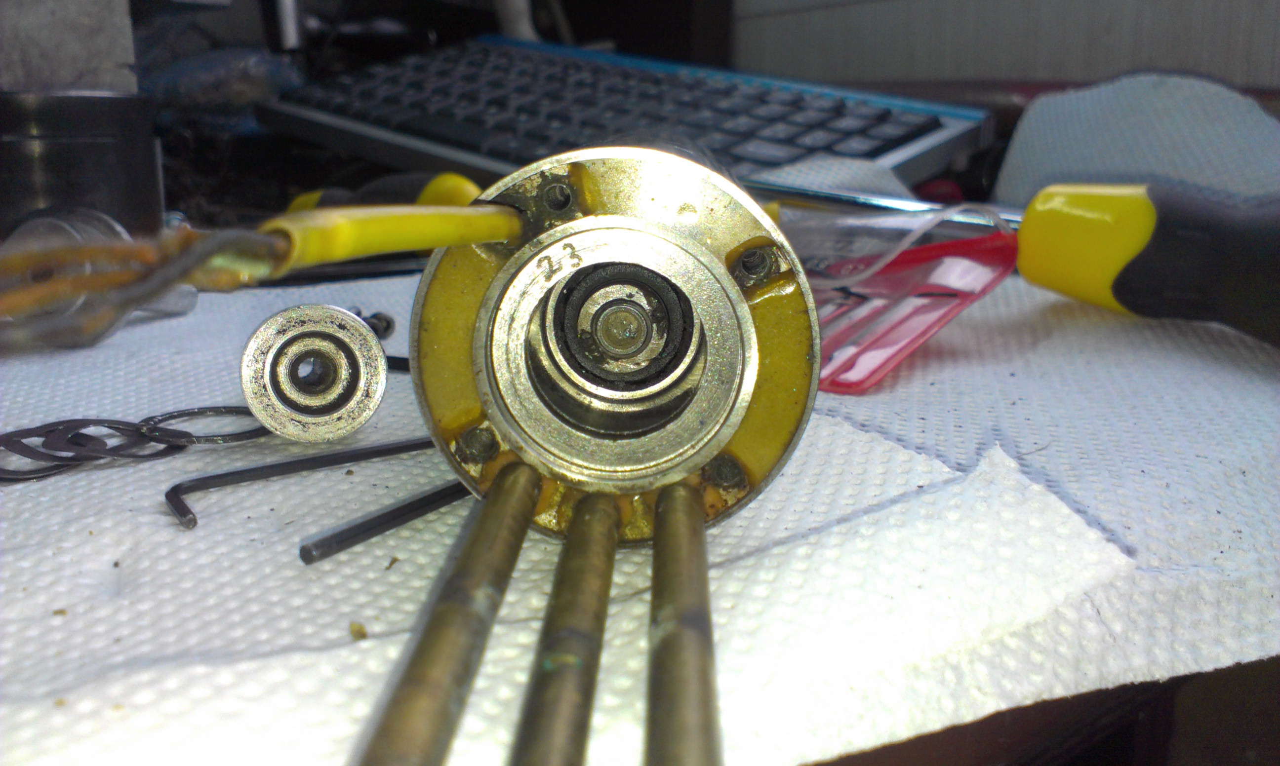

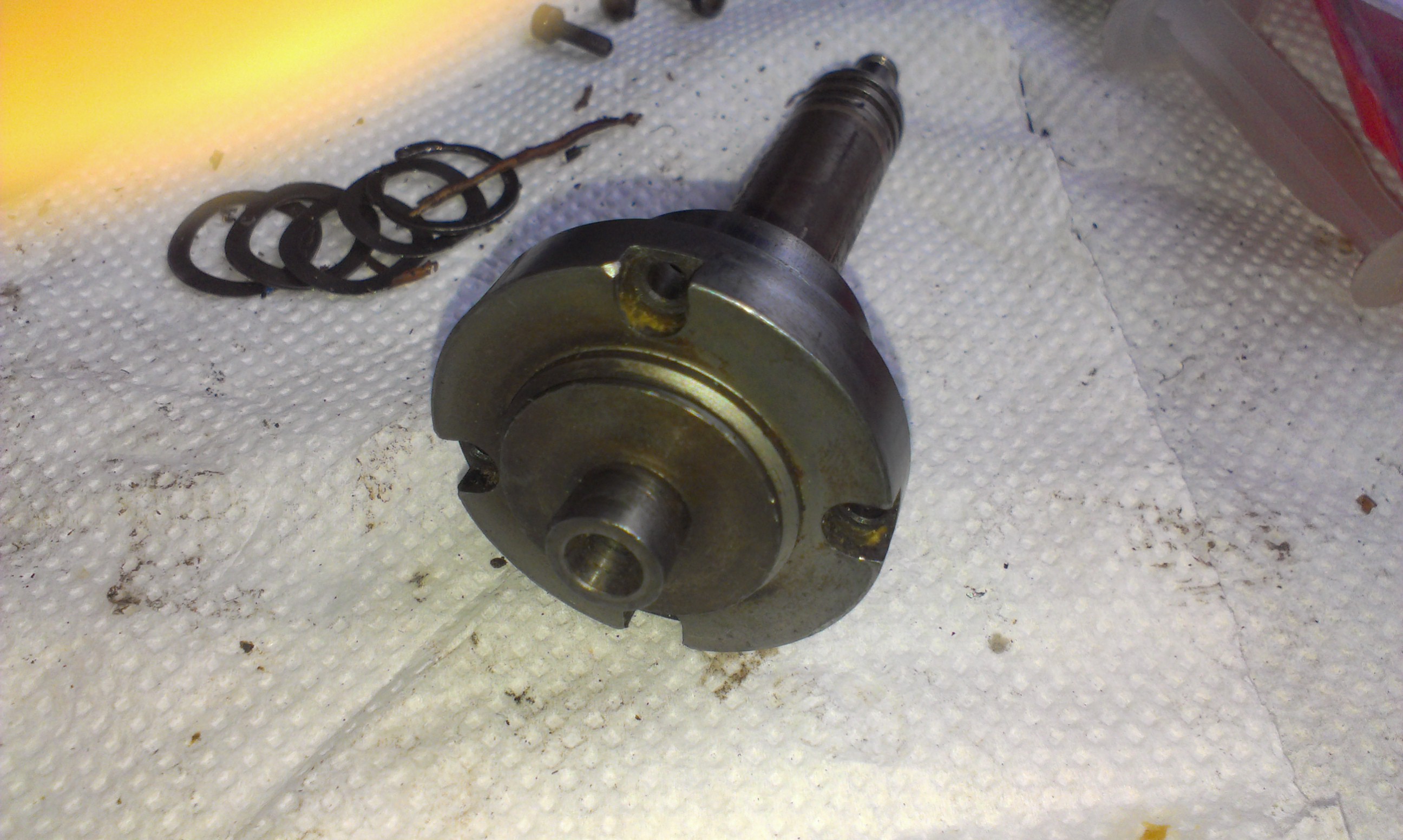

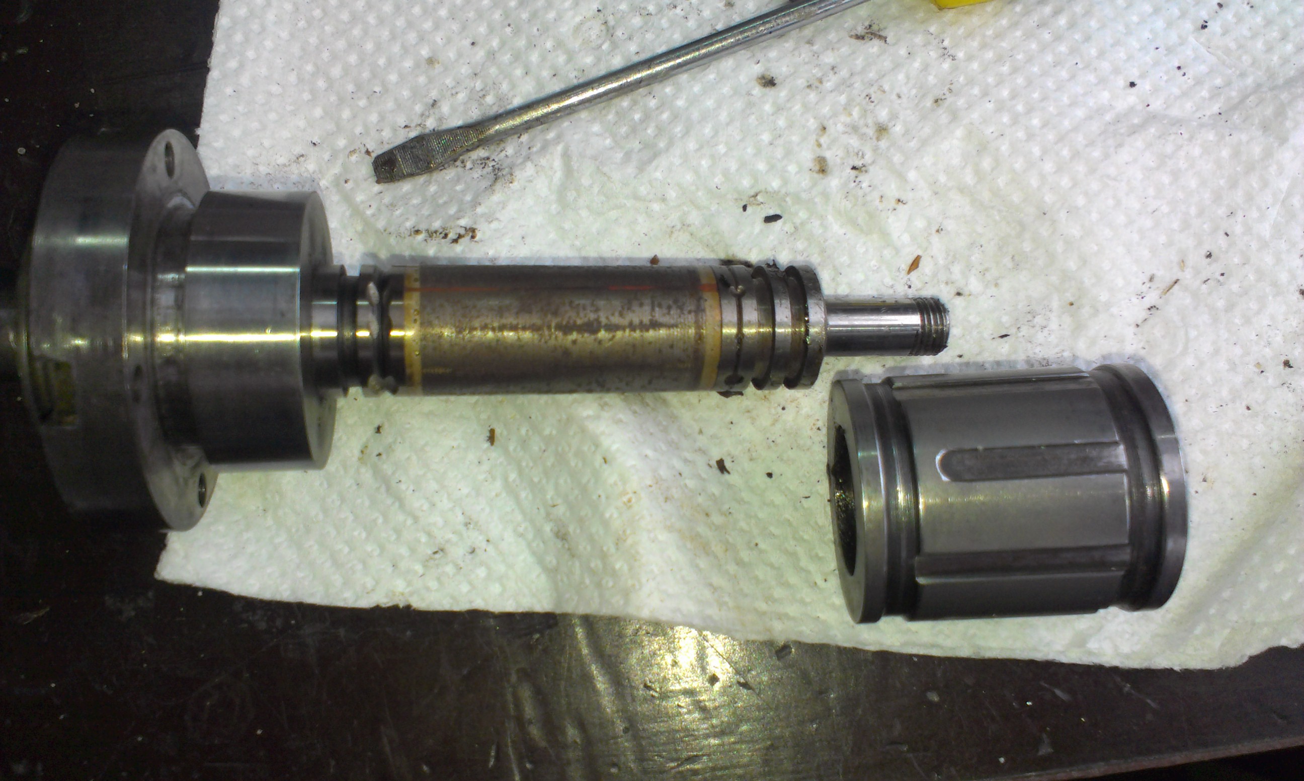

Взял я этот шпиндель поиграться.
Контур охлаждения забит, изоляция провод от старости отпадает кусками.
Из хорошего: радиально-упорные подшипники живые, по крайней мере два задних. Обмотку завтра прозвоню, думаю тоже живая.
Не могу снять фланец с конусом, чтобы добраться до переднего дуплекса.
Надеюсь на помощь коллективного разума.

Немного опередил меня ;) - за 280 грн тоже собирался на поиграться взять. Ну теперь буду с интересом наблюдать.

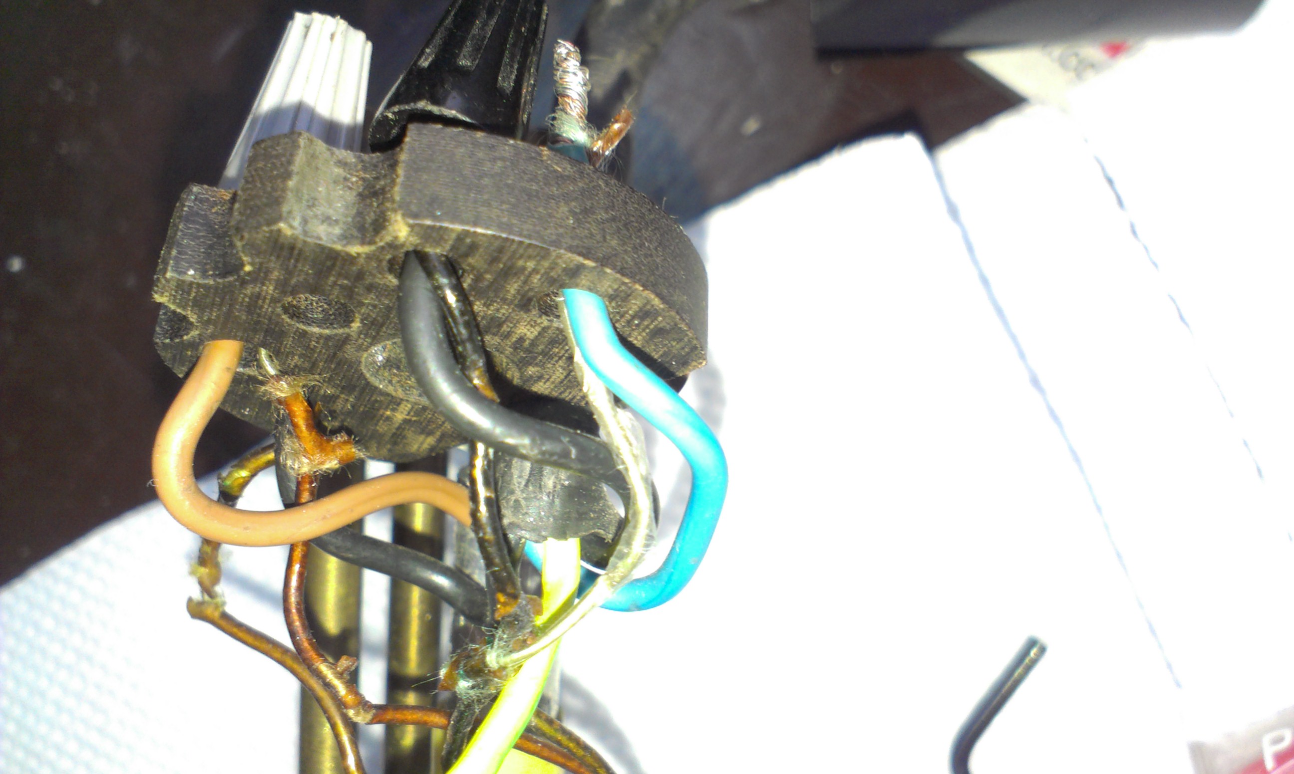

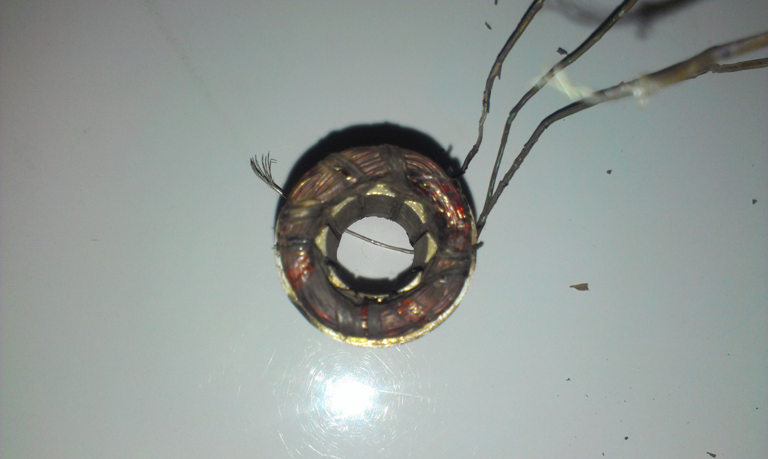

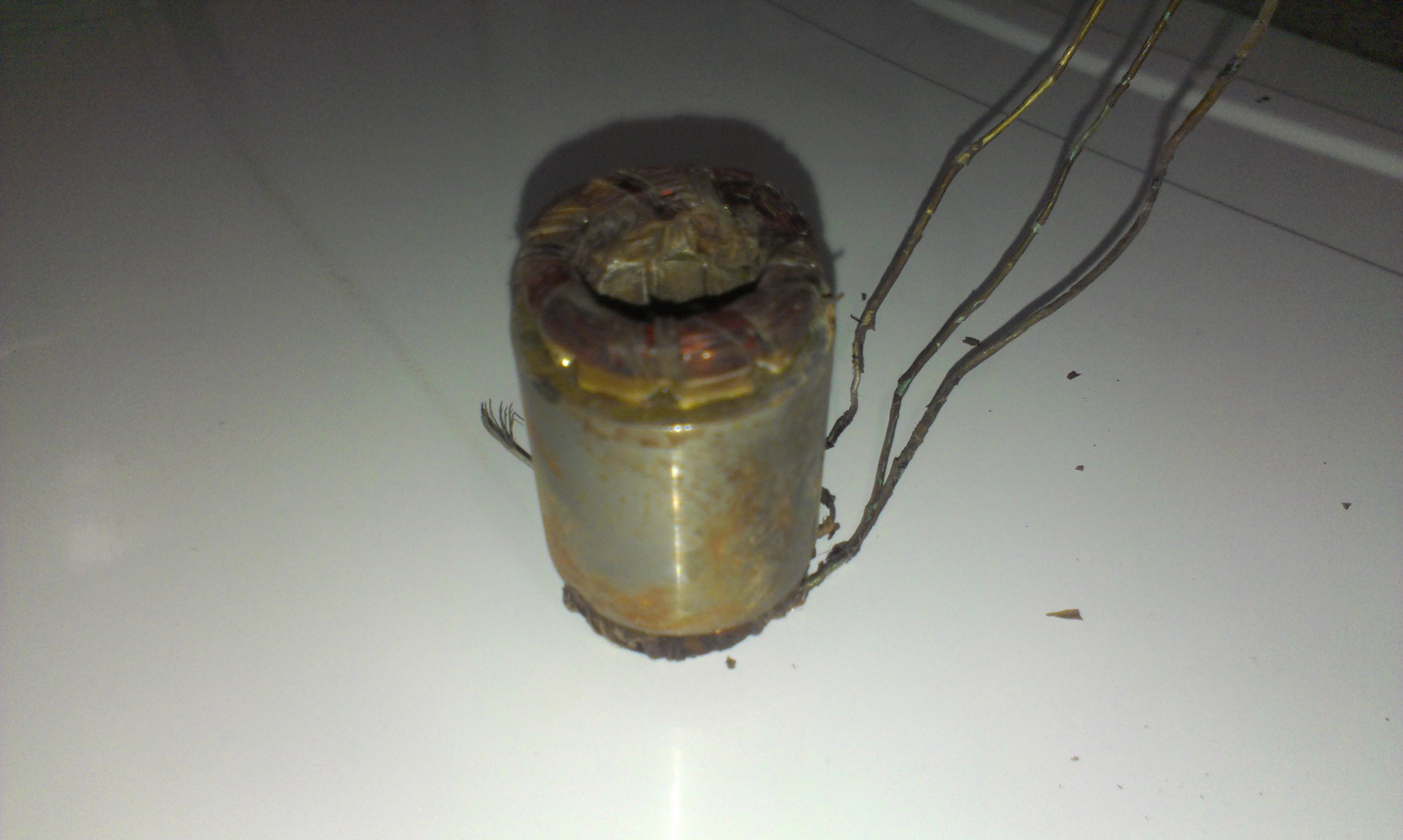

Саша, а не смотрел, нельзя ли статор на 3 фазы перемотать?
ukr-sasha
Сообщения: 3343
Репутация: 2181
Откуда: Киев, Украина
Re: Шпиндель Precise S 42 HSC

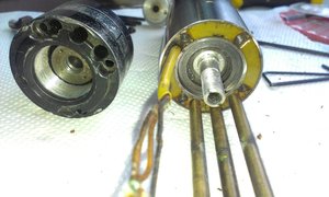

Сообщение ukr-sasha »
Не знаю как. :wik:
Посмотрите, может вы скажете.
IMAG1167.jpg (4133 просмотра) <a class='original' href='./download/file.php?id=20230&mode=view' target=_blank>Загрузить оригинал (478.05 КБ)</a>
IMAG1170.jpg (4133 просмотра) <a class='original' href='./download/file.php?id=20231&mode=view' target=_blank>Загрузить оригинал (535.96 КБ)</a>
IGon писал(а):нельзя ли статор на 3 фазы перемотать?
как бы восемь полюсов - на три не делится :wik:
IGon
Сообщения: 164
Зарегистрирован: 05 ноя 2012, 11:10
Репутация: 11
Откуда: Хмельницкий, Украина
Сообщение IGon »
таки да :))) не делится. Эх было б 9 ил 12 - можно было бы сделать людский 3-хфазный... наверное
П.С. 9 конечно быть не могло - он же 2-хфазный. 9 на 2 опять таки не делится ))) вот 6 или 12 :eat:

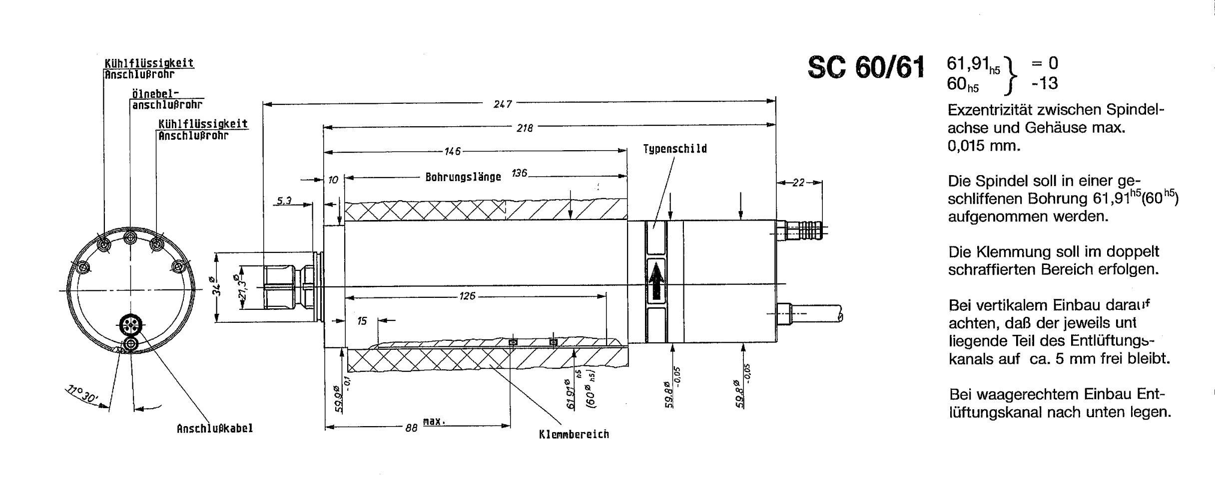

кстати только что чуть не купил на ебее SC 60, но продавец "отпугнул" сообщением о необходимости масляного тумана якобы для смазки подшипников. Кто-нибудь об этом может что-нибудь сказать?
IGon
Сообщения: 164
Репутация: 11
Сообщение IGon »
вот такой
Bedienungsanleitung precise BR SC40,60,61,77-4.jpg (4114 просмотров) <a class='original' href='./download/file.php?id=20234&mode=view' target=_blank>Загрузить оригинал (253.15 КБ)</a>
