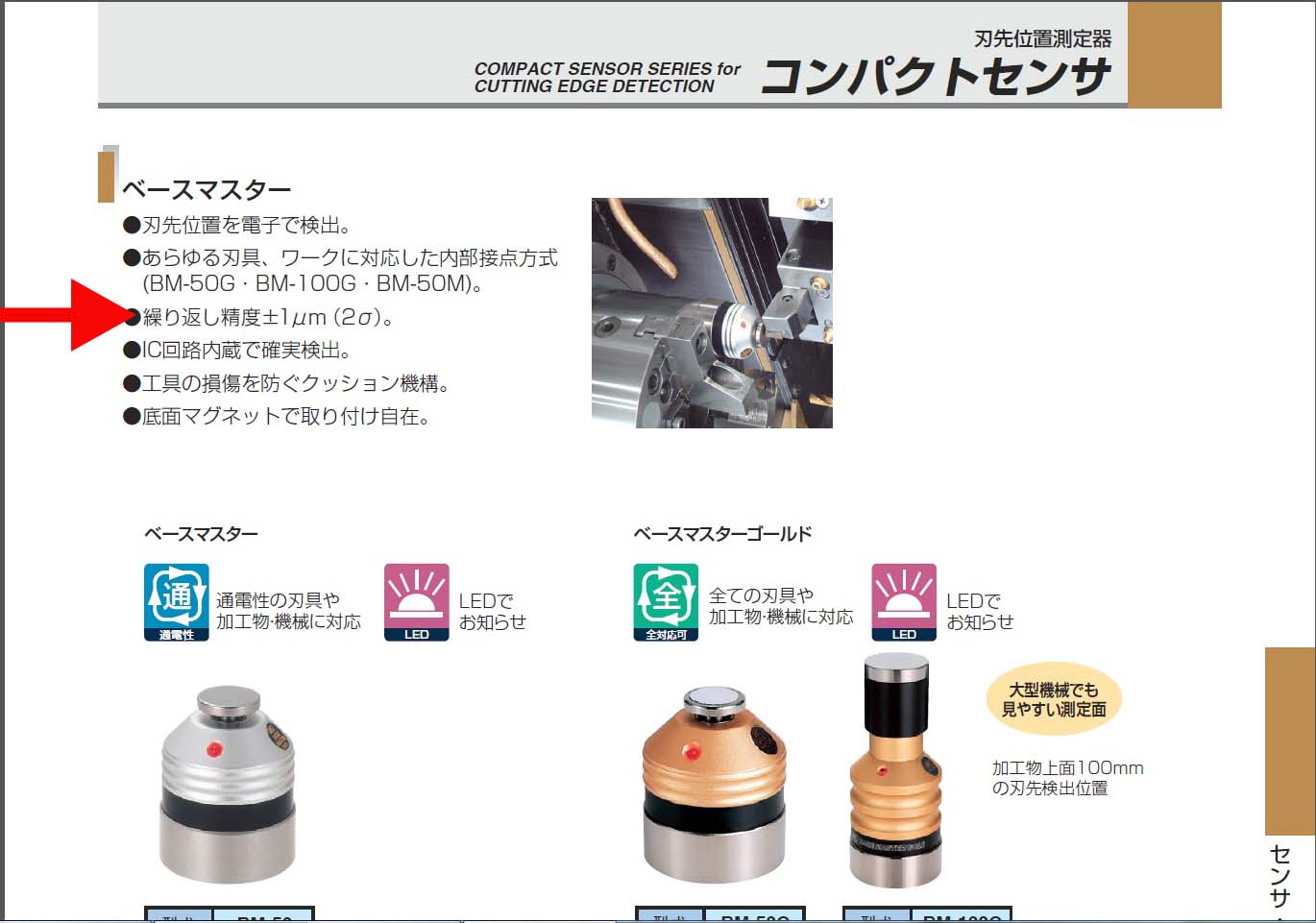

Nick писал(а):Микрон... это жирно... что прям микрон?
А как?
Срочно свой разбирай! :)
ну как-то так:
bm50.jpg (5530 просмотров) <a class='original' href='./download/file.php?id=19959&mode=view' target=_blank>Загрузить оригинал (129.05 КБ)</a>
он новый 500 баксов стоит :)
разобрать разобрал, но помоему его уже колупали до меня и такое ощущение что одну детальку(пружинку) посеяли.
Не контачит сча, и как должно работать чот ума не приложу. Вот хочу еще один затарить да поглядеть как там сделано.
Re: Моя версия прибора Auto Zero CNC. Подробности
я так понимаю стрелочка для тех кто хоть по буквам читает по японски :hehehe:

NightV писал(а):я так понимаю стрелочка для тех кто хоть по буквам читает по японски :hehehe:
1 микрон цифрами написано, можно и без знания японского догадаццо :hehehe:
не... ну мало ли... :hehehe:
бла бла 1микрон
блю бли бла 1.2миккрона
:hehehe: :hehehe:
хотя.. японцам верю, и слышал в каком напряге работают, уважаю :good: хотя и жалко их... ведь тоже люди, весь год вкалывают как лошади чтоб потом в отпуск съездить
