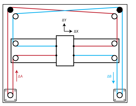

На самом деле кинематика изменена, для того чтобы ремни не пришлось разводить сильно по высоте в месте перехлёста. Они не просто пересекаются а ещё и поворачиваются. Именно это сделало возможным сделать компактную схему на широких ремнях.
Подключение моторов можно найти методом тыка, как я и сделал, ушло на это всего пара минут. Мне было проще перекинуть пару разъёмов чем включать реверсы в прошивке.

AKlion писал(а):На самом деле кинематика изменена, для того чтобы ремни не пришлось разводить сильно по высоте в месте перехлёста. Они не просто пересекаются а ещё и поворачиваются. Именно это сделало возможным сделать компактную схему на широких ремнях.
Сделал лазер на кинематике CoreXY+LinuxCNC , тоже было желание не разводить ремни по высоте в месте перехлеста,
но не хватило тяму придумать узел разворота ремней.Если не секрет ,поделитесь идеей.
Так как хочу сделать новую механику с учетом всех улучшений. И еще, может есть какая идея по поводу уменьшения
вибрации ремней(может для этого сервы лучше подойдут)

Я бы наверное просто, тупо, на черных роликах перевернул ремень на 180 градусов вдоль лини движения, так чтобы ремень по ролику проходил наружной стороной ремня

И так по порядку, вот схема ремней, разнести пришлось только на 1.5мм с каждой стороны по высоте. Это видно в едравинге который я виложыл. Вот ремни с роликами и головкой.
Шумность принтера удалось снизить настройками. Просто нужно было правильно подобрать настройки. Ещё нужно перепечатать крепление двигателя вертикального привода чтобы подложить под него резину.
