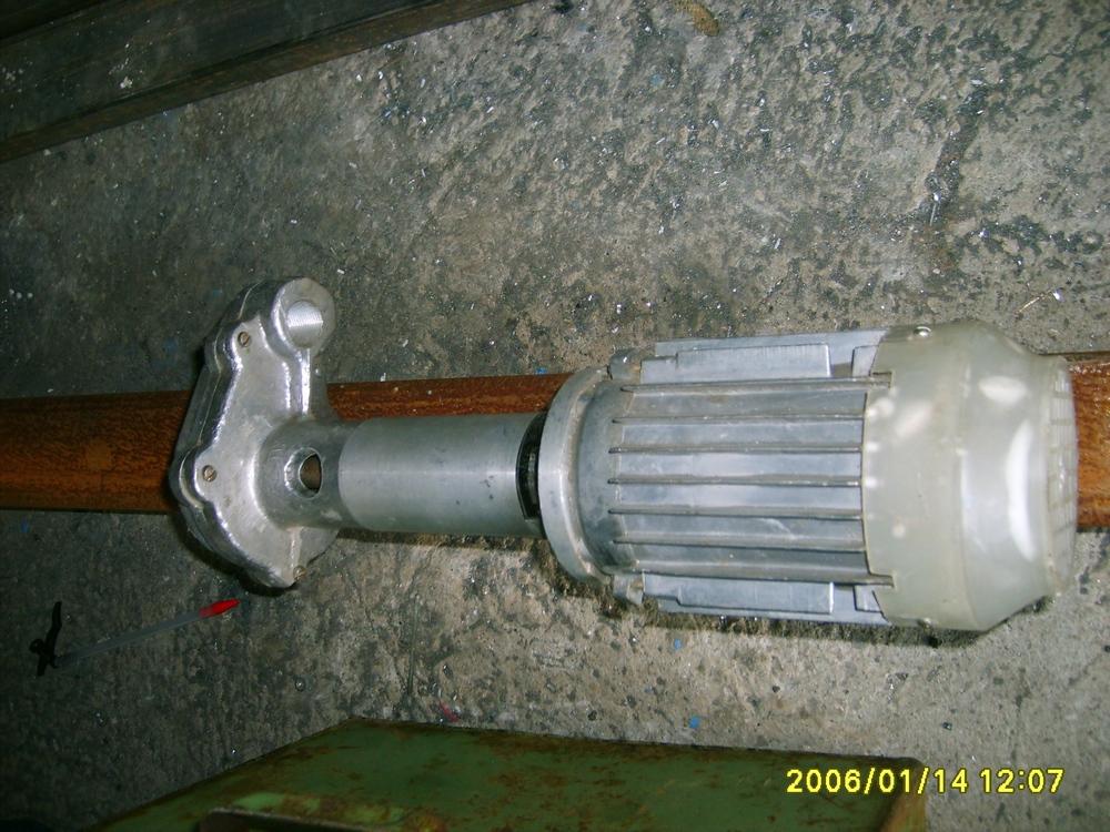

Нашел на рынке в выходные насосик 50 литров в минуту, 0.75 ват 3 фазный. :) + бочек дядька подорил, шланки синие свои были. Есть шлаг для сож 1 шт, наверно нужно их еще шт 3 штоб лучше смывала стружку.
