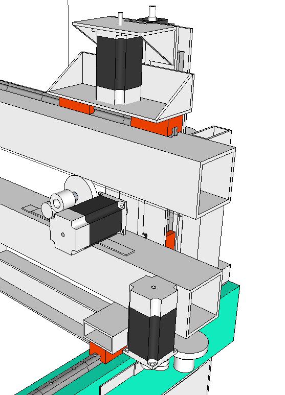

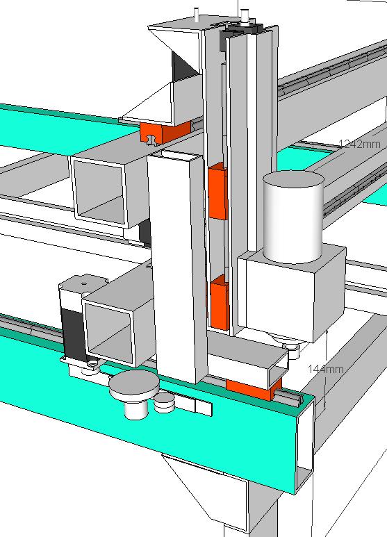

начал проектировать станок. Привод Z ШВП 1605. Привод X,Y ремень Т5 20мм шириной Моторы NEMA23 420oz\in. На Y (длинная ось) два двигателя. портал труба 80*80*5, направляющие под Y труба 100*60*5. рельсы с каретками hiwin 15. Шпиндель с частотником Китай 2.2кВт водянка. Охлаждение бензонасос от ВАЗ-2115 б.у. и конденсатор от ларя холодильного в качестве радиатора (отлично работает и охлаждает). питание охлаждения 12В от комп. б.п.

А как все это скрепишь между собой? Я вот тоже поначалу склонялся к ременной передаче, но выбрал рейки исходя из того что станок построю не для развлекухи а для дела. А для каких целей станок?

Вот похожий станок
2013-10-09_204936.jpg (11612 просмотров) <a class='original' href='./download/file.php?id=19478&mode=view' target=_blank>Загрузить оригинал (101.23 КБ)</a>
Посмотри как сделан портал.
Портал у твоего станка как то хлипковат для такого размера. Если не хочешь менять конструкцию портала тогда добавь косынки
FastStoneEditor.jpg (11612 просмотров) <a class='original' href='./download/file.php?id=19479&mode=view' target=_blank>Загрузить оригинал (163.71 КБ)</a>
Надо постараться проектировать так, чтобы потом можно было построить из наличия материалов, инструментов, опыта, придется сделать всякие приспособы, продумать технологию сборки, выставления, юстировки и т.д. Ну как то так :)

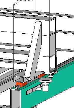

Если сделать так?
станок 5.jpg (11516 просмотров) <a class='original' href='./download/file.php?id=19517&mode=view' target=_blank>Загрузить оригинал (21.79 КБ)</a>
РЕКЛАМА
Сообщения: 729
Репутация: 80
Откуда: Брянск
Re: Проект станка 2.2kW 2000х1000х100мм 4axis
Сообщение РЕКЛАМА »
Крепить каретки к профтрубе неудобно и непрактично и не жестко. Лучше использовать пластины достаточной толщины, снизу каретки, сверху стойка портала с укосом на болтах. Проще потом все выровнять. можно сразу предусмотреть на них места крепления моторов и редуктора.
И укосы из профтрубы тоже не очень правильное решение.

Kulibin74 писал(а):Это не первый станок.
Посмотрел на первый проект, тоже хотел сделать из всего что есть. Если честно, пока я не начал проектировать свой первый станок оказывается я мало чего знал и наверное не узнал бы, благодаря своему проекту я начинаю понимать того чего не смог бы понять и узнать. Извините что как то неясно выразился, но наверное поймете :)
Kulibin74 писал(а):Если сделать так?
Плохая идея с укосами из труб. Трубу(стойку) между балками портала оставь, укороти трубы до стойки, вроде у тебя там на эскизе габарит оси Z не выступает за стойки. Прикрепи пластину сбоку к трубам портала, опоре и стойке, хоть болтами хоть сваркой, вроде говорил что сварки не боишься.
