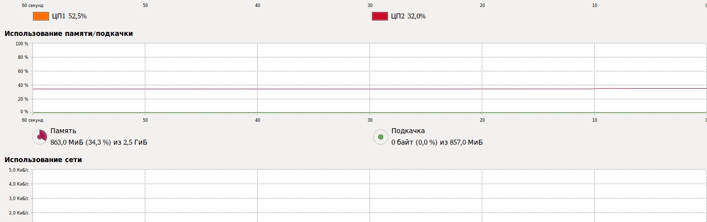

память не "шевелится" ни на йоту:
Выделение(017).jpg (1614 просмотров) <a class='original' href='./download/file.php?id=15684&mode=view' target=_blank>Загрузить оригинал (222.45 КБ)</a>
upd: 30минут - полет нармальный
показания на месте...

nkp писал(а):память не "шевелится" ни на йоту:
Разве тут кто-то обещал, что память прям вот так сразу начнёт заканчиваться? :)
Всё будет гораздо незаметнее, просто в системе могут оставаться мёртвые процессы, не могущие освободить занятые ресурсы или застравшие в дедлоке (буковка D в статусе), с которыми даже kill -9 ничего не сможет сделать.
