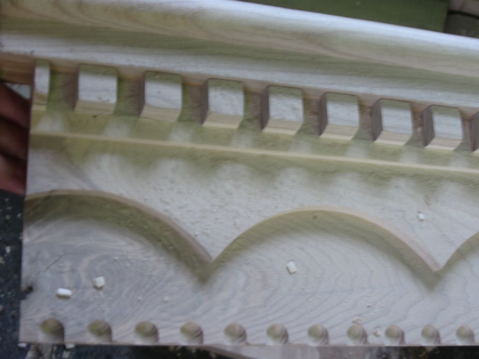

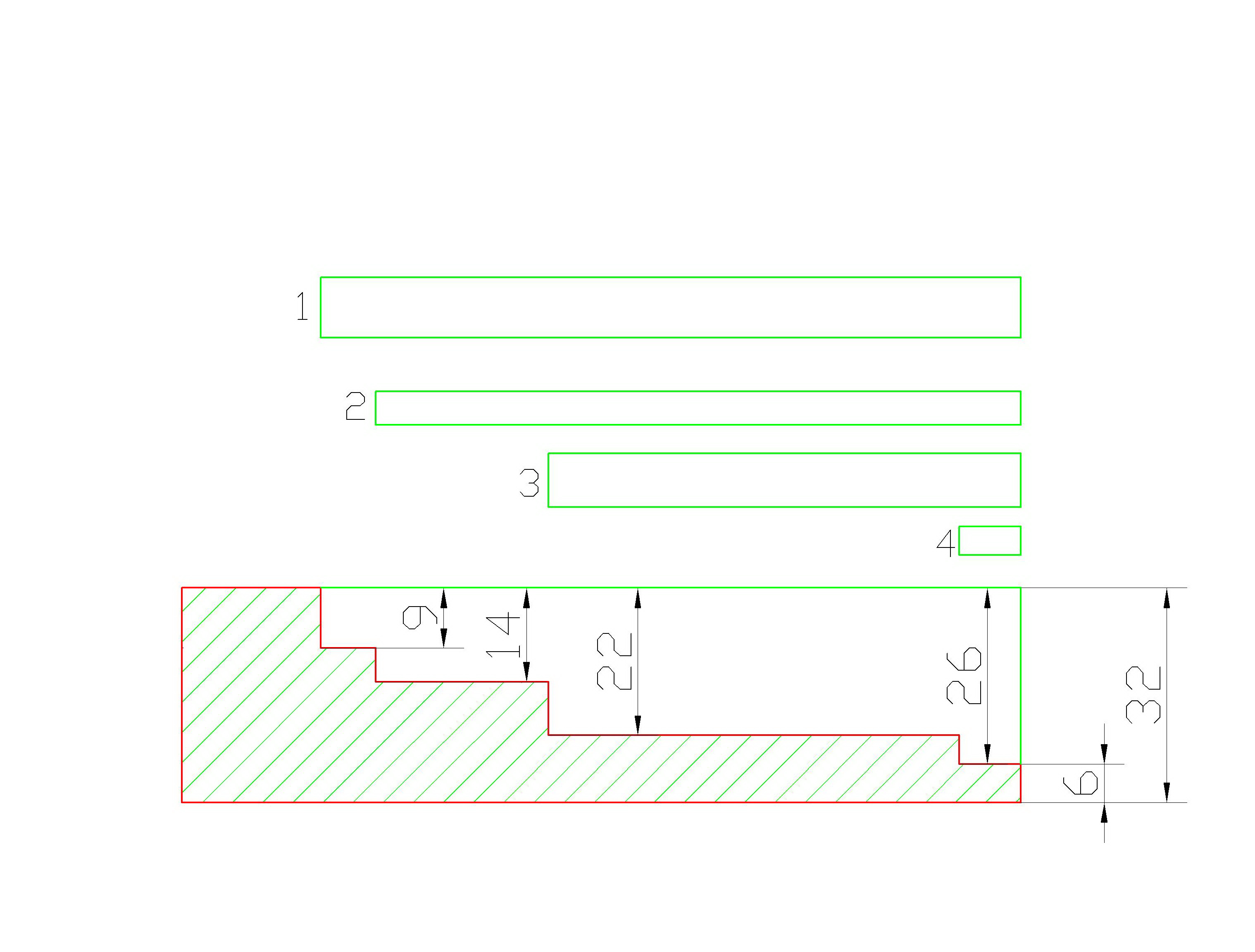

Хочу решить давно мучающий меня вопрос - к примеру есть некая заготовка на которой нужно будет выборку сделать грубо говоря как бы ступенями, чтобы получилось то, что штриховкой показано, так вот если я буду ступени по очереди выбирать (слоями) причем разными фрезами ( в арткаме 2D выборкой), то у меня получается что при заглублении например на 22мм фреза будет за несколько равных проходов снимать толщину и получается несколько слоев в воздухе кружится там где материал уже выбран предыдущей фрезой, пока не доберется до нужной отметки…
Возможно ли в арткаме задать заглубление фрезе так,чтобы первый проход был 10мм а последующие 3, или все же программа высоту разбивает только на равные проходы и это не меняется?
насколько знаю толщину материала в арткаме нельзя прописать для разных фрез разную в одной УП… чтобы избежать пустой траты времени- стараюсь правильнее продумывать вектора,зная как станок будет резать чтобы оптимизировать задачу. :cry: НО - может есть какие-то функции в Арткаме о которых я не знаю? Либо другая программа ,в которой можно задавать неравные заглубления проходов одной фрезе или проще решать похожие задачи?

Обычно делаю так: если ширина полок небольшая можно выбирать просто линейно начиная с 26 к 9

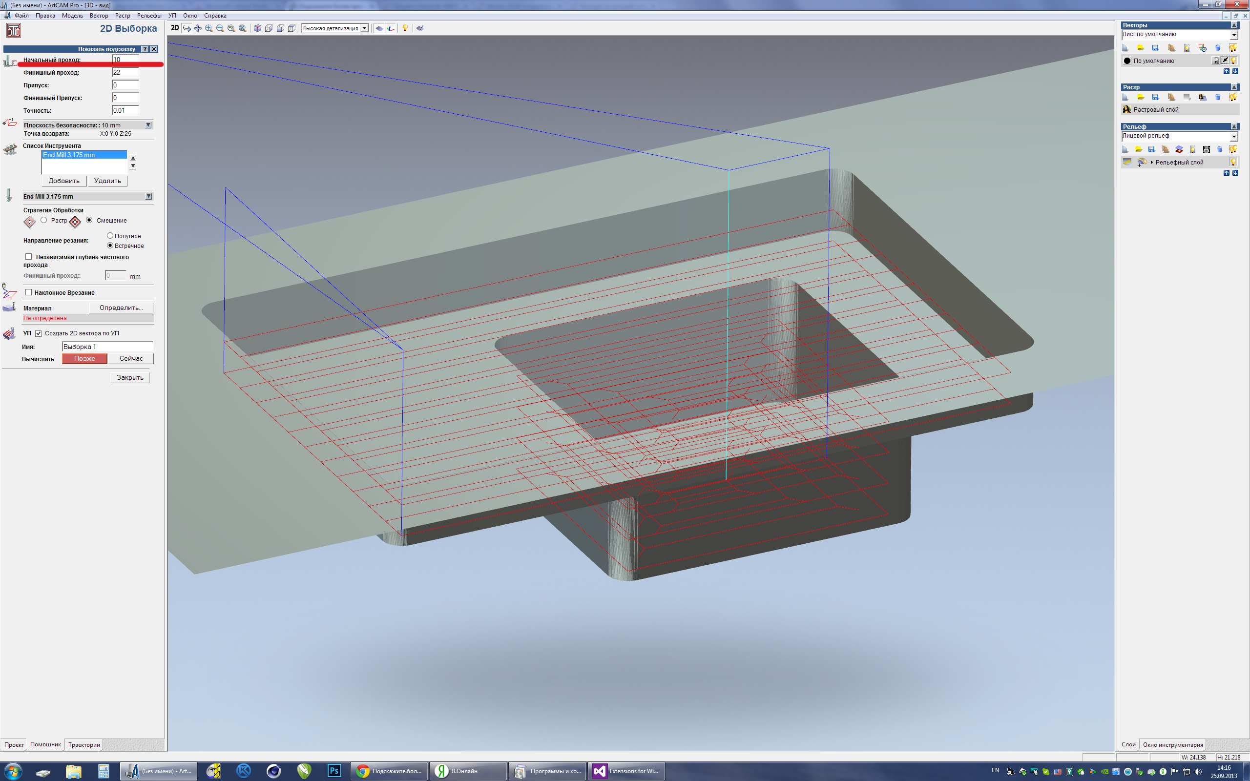

Можно задать начальную глубину больше нулевой, например, 10 мм. Тогда фреза будет делать выборку так, как будто верняя плоскость материала находится на глубине 10 мм, т.е. первый проход будет на глубине 10 мм + один слой.

линейно да, будет целесообразней! но не всегда получится, я в первый раз столкнулась с пустыми проходами по воздуху, когда делала такую резьбу из массива, тут например сферической фрезой на всю глубину 26 не сделаешь сразу пазы- только либо в несколько проходов(что очень долго.....) - либо сначала выбрать нужную глубину на предыдущем верхнем слое,но эти "волны" выбираются дольше,чем просто по периметру ступенька.... позже конечно заготовку клеили так, чтобы выборки меньше было, но это не всегда помогало избежать пустых проходов :wik:

michael-yurov писал(а): Можно выбрать начальную глубину больше нулевой, например, 10 мм. Тогда реза будет делать выборку так, как будто верняя плоскость материала находится на глубине 10 мм, т.е. первый проход будет на глубине 10 мм + один слой.
Это мысль!! :thinking: А программно это можно задать? чтобы следующая выборка сразу начиналась от верхней плоскости материала на 10мм например?

Если взять именно этот рельеф то я бы выбирал сверху вниз.
Готового решения конечно нет. Каждый раз будет все по новому. Когда совсем не выходит каменный цветок я кидаю траекторию в JDPaint и правлю траектории ручками. Но там свои заморочки с экспортом.

LA-STIK писал(а):Это мысль!! А программно это можно задать? чтобы следующая выборка сразу начиналась от верхней плоскости материала на 10мм например?
Я может что-то недопонял, или плохо написал.
По моему вопрос довольно простой.
Сначала 9 мм выбрали (от нуля до 9),
Потом - от 9 до 14,
от 14 до 22 и т.п.
Начальную глубину каждой выборки, конечно, придется вписать вручную.
Если хочется использовать крупную фрезу для выборки и тонкую для доработки (на всех слоях), то их обе нужно выбирать при создании траектории, тогда тонкая фреза дорабатывает только оставшиеся участки.
Все траектории крупной фрезы потом можно будет пройти в начале фрезеровки, а потом дорабатывать тонкими фрезами по очереди на каждом слое.

LA-STIK писал(а):Хочу уточнить:"вписывать вручную"- в коде? в арткаме? или обнуляться по материалу вручную по мере выборки на каждом слое?
Так, конечно в арткаме - я картинку прикрепил и там красным подчеркнул.
Нажми там внизу загрузить оригинал, чтобы видно стало.
(только Nick сделал так, чтобы картинки уменьшались, и теперь нчего там не видно, а я об этом забыл :pssdoff: )
