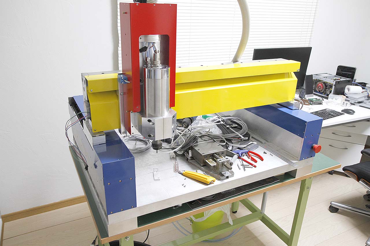

Ну вот, не прошло и пол года, как я почти доделал свой новый станок для обработки алюминия.
_MG_8215.jpg (25916 просмотров) <a class='original' href='./download/file.php?id=20732&sid=7b8066cbd2aef0dbc1518f1b2ff32d7f&mode=view' target=_blank>Загрузить оригинал (190.63 КБ)</a>
Были приобретены чертежи (у Сергея) ну и дело пошло.
Выбор пал на данную конструкцию по ряду причин:
1. очень понравилась ситема защитных кожухов, к слову сказать, на моем старом китайце кожухов нет никаких, и швп и напрвляющие моментом покрываются бахрамой стружки.
2. понравился широкий рабочий стол, очено удобно загружать\выгружать материал, на китайце довольно таки неудобно возится с большими листами пластика под узким порталом.
3. понравились боковые опоры балки, они как бы создают "естественную" защиту и препятствуют разлету стружки по всей комнате.
ну и к томуже такая конструкция, с невысоким порталом намного жестче.
Нада сказать, что ето получилась не полная копия, пришлось вносить ряд поправок на доступность материалов в япе.
Изначельно весь станок должен был быть из дюраля, но в япе не делают квадратных труб с толщиной стенки 4мм, пришлось балку сделать из нержавейки :hehehe: да-да, такие трубы как раз нашлись нужного размера и толщины. А также боковины креплений из стали S45C. Поэтому, только балка стала весить 35кг, а с кареткой Z и шпинделем переваливает за 50кг.
Ну и на стол были ипользованы трубы другого размера.
Общий вес станка перевалил за 150кг.
Были применены профильные направляющие 15мм THK по всем осям.
ШВП 1605 от TBI, вобще изначально планировались тоже THK и даже уже куплены, но обработка концов в япе стоит столько, что можно купить комплект от TBI :hehehe: уже разделаных в нужный размер. Кстати хачу сказать что был приятно удивлен качеством, могу даже казать что ШВП очень хорошие, есть с чем сравнивать.
Шаговые моторы VEXTA нема 23 на 18кг, удалось разогнать до 8м\мин без пропусков шагов, но на постоянку поставил пока 6м\мин.
Драйвера Gecko G540.
Управление Mach3, в том числе вкл\выкл шпинделя и контроль оборотов из УП.
Но уже всерьез начинаю задумываюсь о сервах и kflop/mycnc.
Шпиндель китайский на 2.2КВт, частотник векторный Mitsubishi.
Все еще нахожусь в поисках приличного шпинделя на замену кетайцам.
Концевики индуктивные Omron.
В целом станок вышел довольно таки приличным, на порядок лучше моего старого кетайца.
Пока еще предстоит доделать всякую мелочевку и косметику и подобрать оптимальные параметры для обработки лиминя.
А вот и первая стружка

Немного о процессе постройки.
Вот так выглядит балка:
_MG_6755.jpg (27267 просмотров) <a class='original' href='./download/file.php?id=18937&sid=7b8066cbd2aef0dbc1518f1b2ff32d7f&mode=view' target=_blank>Загрузить оригинал (158.08 КБ)</a>
_MG_6768.jpg (27267 просмотров) <a class='original' href='./download/file.php?id=18938&sid=7b8066cbd2aef0dbc1518f1b2ff32d7f&mode=view' target=_blank>Загрузить оригинал (181.83 КБ)</a>
3 трубы из нержавейки, толщиной 4мм, торцы заварены 20мм заглушками, все отверстия выполнены после сварки. затем шлифовка.
Все это стягивается болтами, и сторцов стальными боковинами на болтах М8, получается весьма дубово, пробовал встать на нее (85кг) подложив идикатор, никаких отклонений не обнаружил.
Сборка стола:
_MG_7120.jpg (27267 просмотров) <a class='original' href='./download/file.php?id=18939&sid=7b8066cbd2aef0dbc1518f1b2ff32d7f&mode=view' target=_blank>Загрузить оригинал (196.76 КБ)</a>
все трубы соедены болтами М5, в особо критичных местах установлены резьбовые втулки. Все проклеено эпоксидкой.
К слову об эпоксидке, закнчил уже под вечер, на утро обнаружил, что закосячил одну планку, хотял снять но не тут то было. Выкрутил болты, повис всем весом на одной трубе и она даже не шелохнулась. Пришлось сошлифовывать...
также потребовалось заказать около 20 точных фрезерованых деталей на стороне, самое долгое и дорогое удовольствие в процессе всей постройки. Но детальки получились весьма качественные:

Решил раскрасить в веселенькие цвета, так как цвет чистого алюминия уже несколько приелся. Но похоже переборщил с красным и желтым :hehehe: нада было что-то бело-бежевое попробовать.
Боковины стола? да, все проклеено эпоксидкой (держит зверски, обратно уже не оторвать) и резьбовых втулках.
Конструкция получилась весьма дубовой, пробовал ногами и руками упираться в разные части и пробовать давить и нивкакую, даже намеков нету на подвижки.

нравится:
кожухи, широкий стол, высокие бока.
"Высокотехнологичная" конструкция :hehehe: , скажем так, станок запросто может быть разоброн на 3 части, каретка Z, балка, стол, причем эта разборка не затрагивает ни рельсы ни ШВП и все настройки и юстировки сохраняются.
С поставленной задачей - качественной обработкой алюминия, станок справился на отлично.
Рез кромки - зеркало:
_MG_7859.jpg (27081 просмотр) <a class='original' href='./download/file.php?id=19006&sid=7b8066cbd2aef0dbc1518f1b2ff32d7f&mode=view' target=_blank>Загрузить оригинал (74.46 КБ)</a>
фаска не считается :hehehe: ет я сам закосячил, слишком большой съем поставил.
не нравится:
пока не обнаружил, возможно вылезет в процессе эксплуатации.
чтобы сделал иначе:
многое !
делал бы все из профиля с толщиной стенки 5мм. Как назло, обнаружил такой уже после того как заказал многие детали.
или, стол и бока сделал бы из гранитных плиты и блоков, как то так:
1.jpg (27081 просмотр) <a class='original' href='./download/file.php?id=19008&sid=7b8066cbd2aef0dbc1518f1b2ff32d7f&mode=view' target=_blank>Загрузить оригинал (55.23 КБ)</a>
есть такие же блоки на боковины. Делают в нужный размер с отверстиями.
По цене получилось бы также, зато возни меньше с трубами, и в итоге былобы еще надежнее.
Сразу бы закладывал сервы и нормальное управление, хотя вобщем-то ето итак никогда не поздно.
