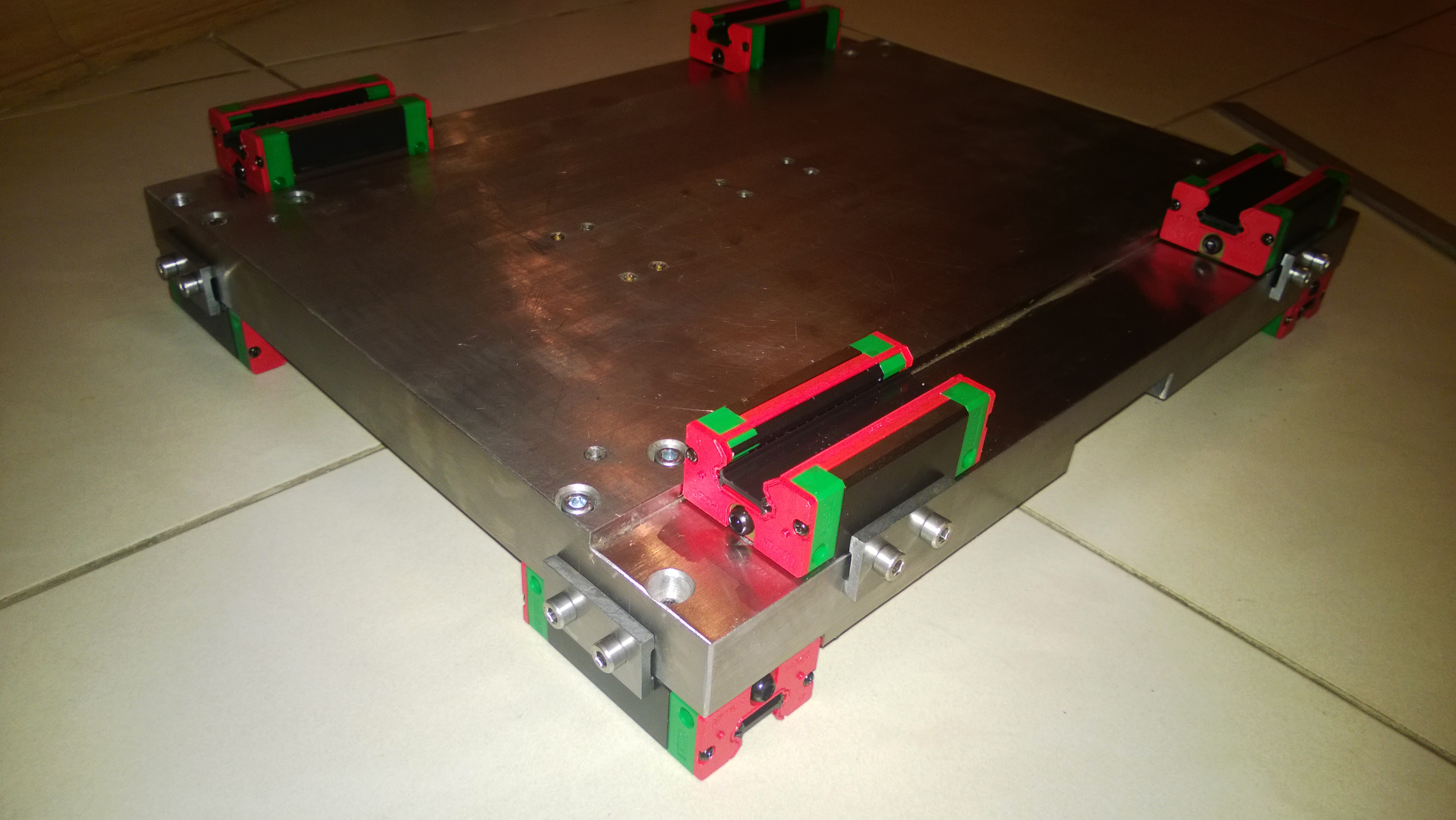

Это стол. Донес только до гаража ибо тяжелый (80 кг не меньше)
WP_20130919_002.jpg (2854 просмотра) <a class='original' href='./download/file.php?id=18795&mode=view' target=_blank>Загрузить оригинал (1.99 МБ)</a>
С обратной стороны вроде даже есть куча отверстий для крепления рельс (сам не видел :D ).
Мастер рельс прижимается к штифтам, которые предварительно шлифуются по линейке, а потом поджимается как на рисунке:
Снимок.PNG (2854 просмотра) <a class='original' href='./download/file.php?id=18799&mode=view' target=_blank>Загрузить оригинал (37.84 КБ)</a>
А потом второй рельс выставляется по индикатору относительно первой.
Это переходная плита (или фланец), которая соединяет оси Х и У.
WP_20130919_014.jpg (2854 просмотра) <a class='original' href='./download/file.php?id=18796&mode=view' target=_blank>Загрузить оригинал (1.77 МБ)</a>
Прижимные планки стоят только на одной паре кареток, что со стороны мастер рельса. База под каретки шлифованная за один проход и установ. Вторые пары кареток имеют широкий паз +5 десяток, чтоб каретки можно было их свободно двигать и потом притягивать уже одев на рельсы.
WP_20130919_015.jpg (2854 просмотра) <a class='original' href='./download/file.php?id=18797&mode=view' target=_blank>Загрузить оригинал (2.22 МБ)</a>
Плита с обратной стороны и паз под винт - тут же отверстия под крепление гайки.
WP_20130919_011.jpg (2854 просмотра) <a class='original' href='./download/file.php?id=18798&mode=view' target=_blank>Загрузить оригинал (2.24 МБ)</a>
Ну и плоскость по световой щели :monkey:

Уровень есть 0.02 на метр. А ролики из подшипников сделать???
Re: ВСО из полимербетона
Зачетные железки :good:
sr480 писал(а):Уровень есть 0.02 на метр. А ролики из подшипников сделать???
С новых подшипов сделай. Но плиту придется точно выставить по уровню.

Ну вроде все работает, что задумывалось. Правда немного больше размером чем я представлял :D
