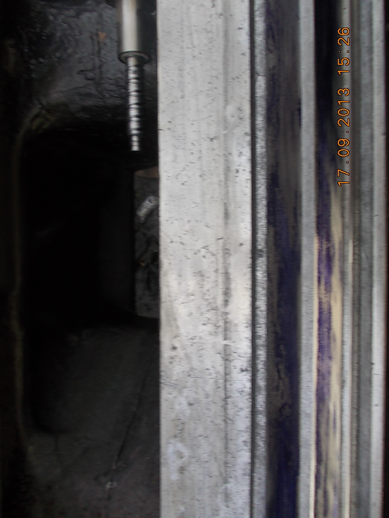

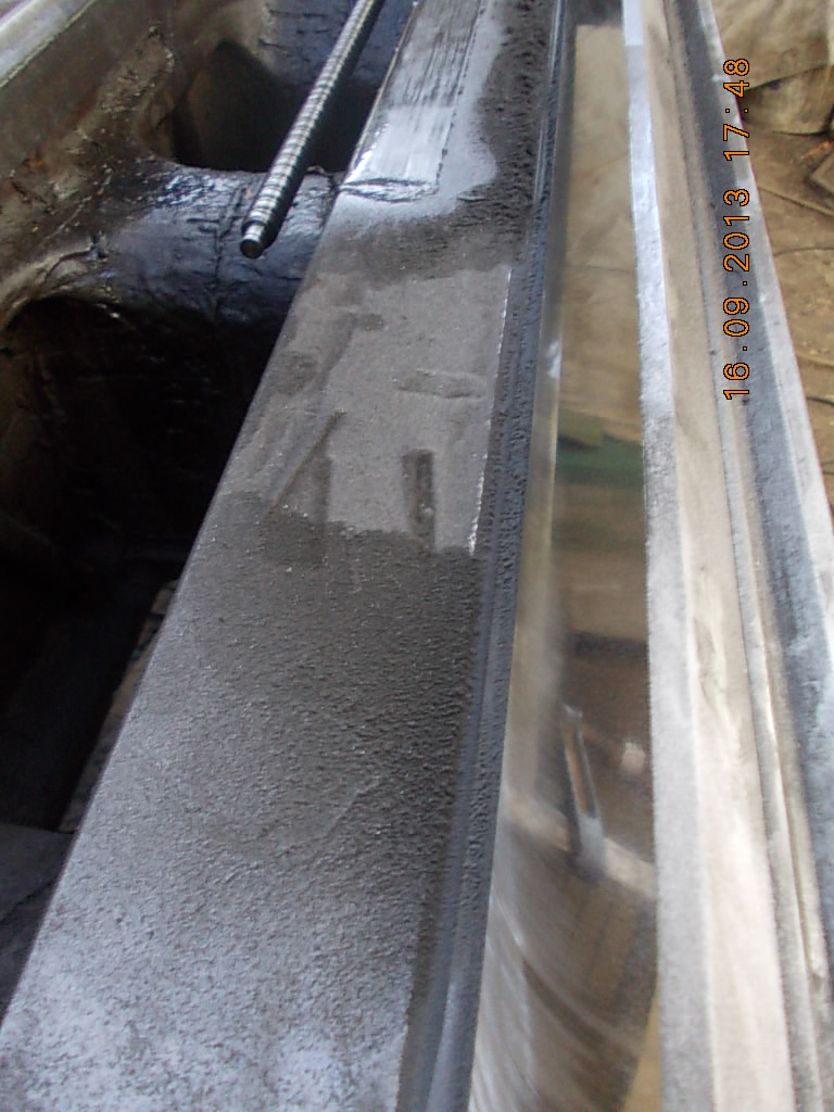

Закончили шлифовку/шабровку внутренней плоскости призмы.
После шлифовальной приспособы
DSCN2009.JPG (10732 просмотра) <a class='original' href='./download/file.php?id=18704&mode=view' target=_blank>Загрузить оригинал (254.67 КБ)</a>
После шабрения
DSCN2012.JPG (10732 просмотра) <a class='original' href='./download/file.php?id=18705&mode=view' target=_blank>Загрузить оригинал (279.22 КБ)</a>
DSCN2013.JPG (10732 просмотра) <a class='original' href='./download/file.php?id=18706&mode=view' target=_blank>Загрузить оригинал (250.1 КБ)</a>
Re: Восстановление токарного 16К20Т1 ЧПУ
А шабрил только по краям?
Сначала сделал, как зеркало, а потом - взял все в стержне от ручки измазал. :freak:
Nick писал(а):А шабрил только по краям?
Да.
