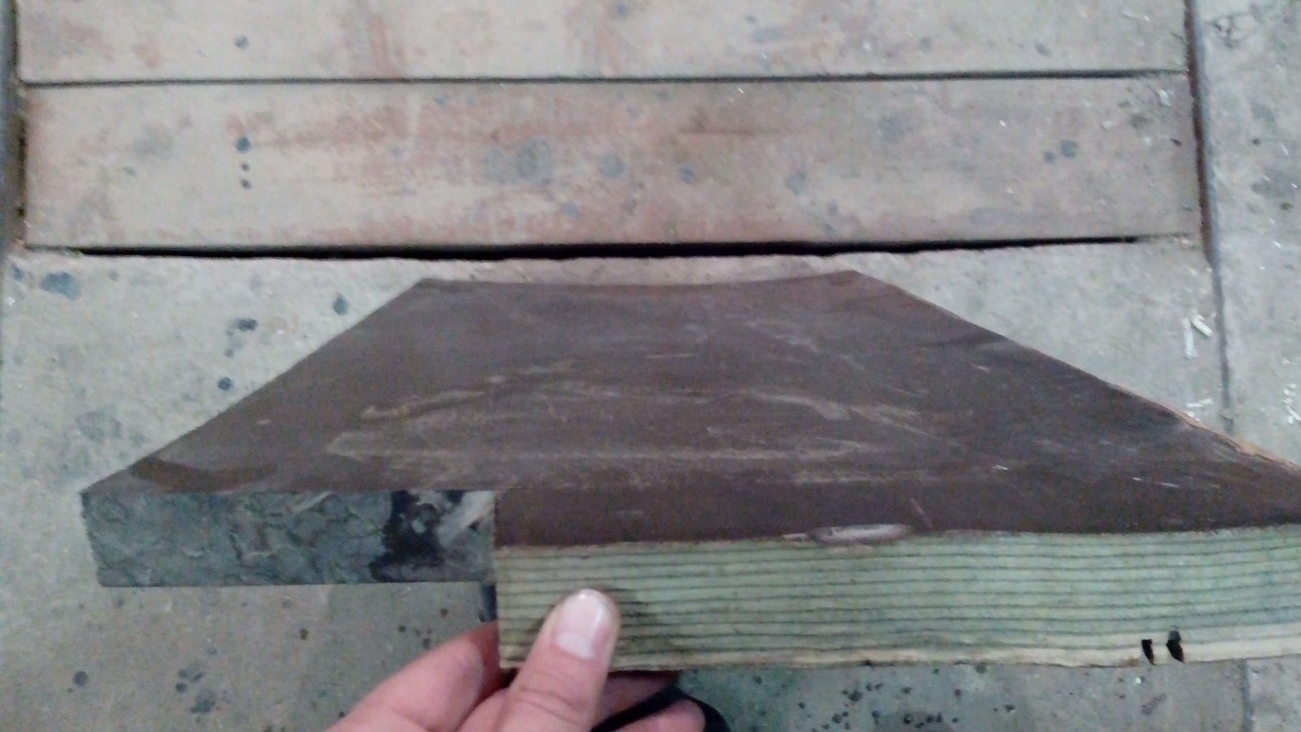

Надыбал сегодня кусок текстолита за 500 руб. Хотел использовать на торцевые "доски", но теперь даже не знаю.
Кто там жаловался на кривой лист :tongue: ?

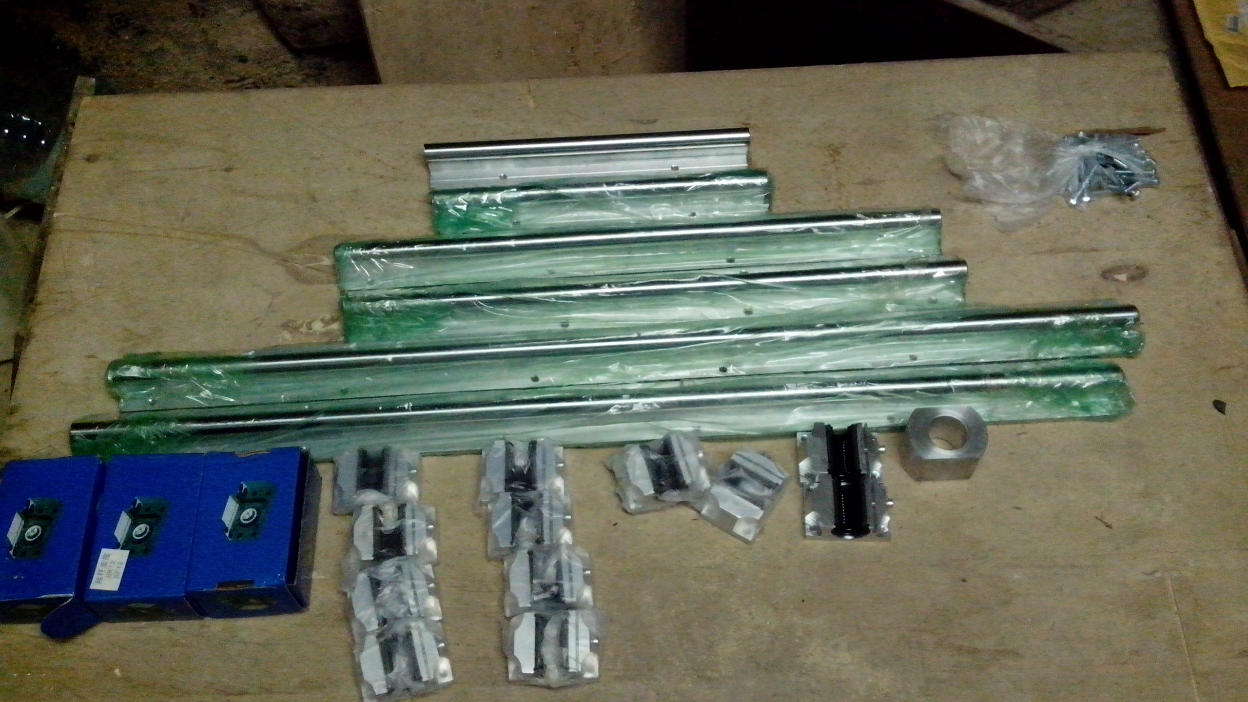

Приехала одна половинка заказа.
Дело сдвинулось. Попробовал отпилить кусок гетинакса - все ровно и чисто.
Завтра начну делать ось Z.
Вопрос: шарики из модулей должны вылетать, когда не аккуратно рельсу в них заводишь?
P.S. Спасибо Fisherу за бонус :beer_blow:
IMG_20131026_165215.jpg (4482 просмотра) <a class='original' href='./download/file.php?id=20201&mode=view' target=_blank>Загрузить оригинал (558.93 КБ)</a>
Не утерпел: попробовал прикрутить к ДСП. (4482 просмотра) <a class='original' href='./download/file.php?id=20202&mode=view' target=_blank>Загрузить оригинал (542.99 КБ)</a>
Гетинакс по направляющим пилится очень даже чисто и ровно. (4482 просмотра) <a class='original' href='./download/file.php?id=20203&mode=view' target=_blank>Загрузить оригинал (596.8 КБ)</a>
