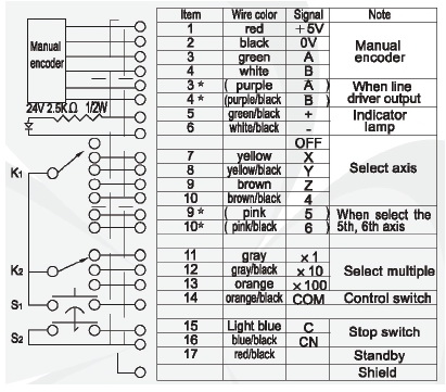

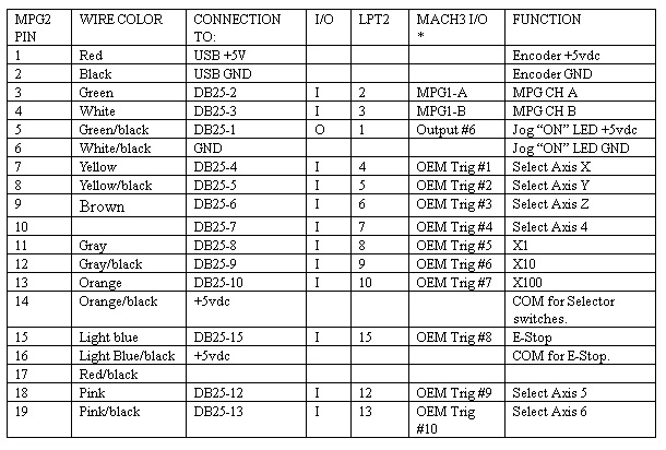

Re: Подключение штурвала.
Сообщение Milk »
Вот схемы подключения, которые юзал. При втором подключении загорелся диод ,но ничего так и не заработало. Прописывал в 675.hal вот это

setp axis.N.jog-vel-mode 0 и setp axis.N.jog-vel-mode 1 поставил # так как EMC на них ругался и не запускался.Порт был указан 0х278 in Вот такие дела.
Так сделал во второй раз, заработал диод... (4625 просмотров) <a class='original' href='./download/file.php?id=2255&mode=view' target=_blank>Загрузить оригинал (93.43 КБ)</a>
В первый раз сделал так - нифига. (4625 просмотров) <a class='original' href='./download/file.php?id=2256&mode=view' target=_blank>Загрузить оригинал (61.6 КБ)</a>

Судя по инструкции которую ты постил, адрес должен быть d000. Т.е.
loadrt hal_parport cfg="0x378 0xd000 in"

Там стоит обычный квадратурный энкодер, и несколько переключателей ничего больше.
