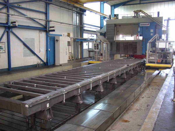

Я вот это имею ввиду. Я лично видел, как делают станины для фрезеров некой марки, а они делаю станки только под заказ. И с через 3 месяца после посещения завода, где делаю эти станины - я уже устанавливал эти станки.

AlisTeR писал(а):Я вот это имею ввиду.
ничего особенного в нем нет это раз. части каркаса, части портала литые это два.
Никто не отрицает составных литых станин, это три.
Я вам даже больше скажу, 50% евростанков льют на РСЗ, а шлифуют вставки и изготавливают эти вставки уже за бугром.

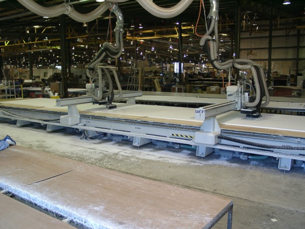

Re: Собираю команду разработчиков
AlisTeR писал(а):вот это чудо)))
на этом чуде наврят на всей длине будет 0,01мм
Сварить под деревобработку станину проще.
