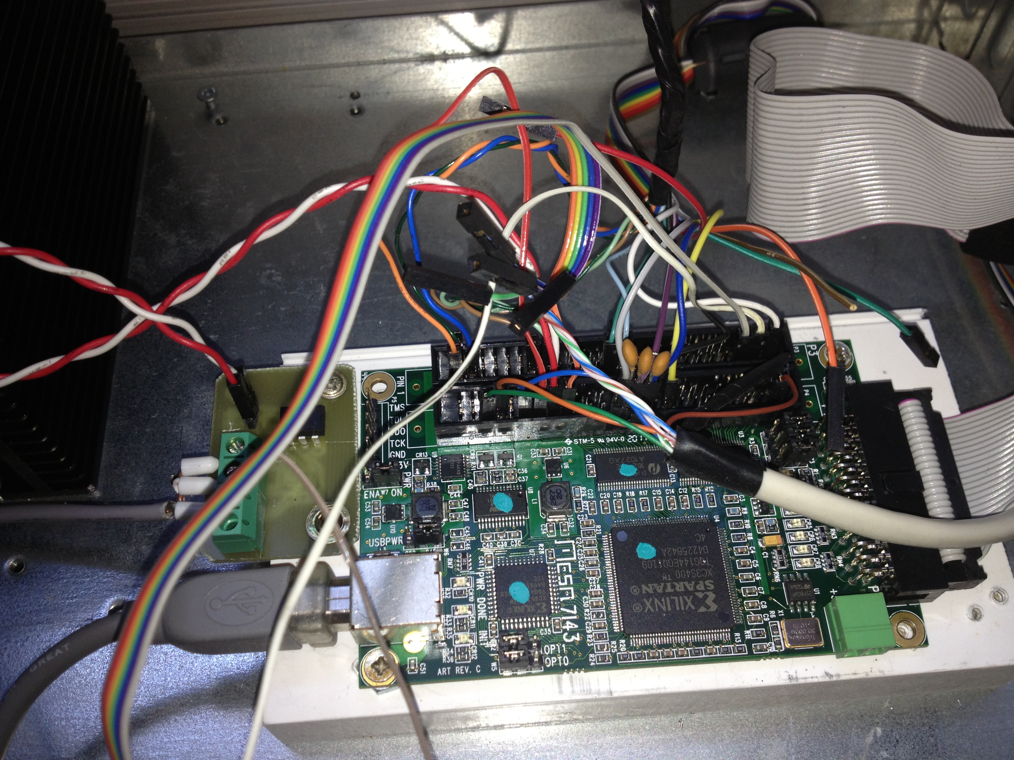

заказал импульсные блоки питания на 5 и 12в на замену компьютерного блока.
изучаю что к чему по разводке, но пока туго.
помогайте пожалуйста :)
сейчас это выглядит не очень презентабельно:
IMG_0598.JPG (3051 просмотр) <a class='original' href='./download/file.php?id=18394&sid=6f655a9853520298557136decb2ece5b&mode=view' target=_blank>Загрузить оригинал (1.9 МБ)</a>
IMG_0599.JPG (3051 просмотр) <a class='original' href='./download/file.php?id=18395&sid=6f655a9853520298557136decb2ece5b&mode=view' target=_blank>Загрузить оригинал (2.36 МБ)</a>
IMG_0600.JPG (3051 просмотр) <a class='original' href='./download/file.php?id=18396&sid=6f655a9853520298557136decb2ece5b&mode=view' target=_blank>Загрузить оригинал (2.85 МБ)</a>
IMG_0601.JPG (3051 просмотр) <a class='original' href='./download/file.php?id=18397&sid=6f655a9853520298557136decb2ece5b&mode=view' target=_blank>Загрузить оригинал (2.74 МБ)</a>
IMG_0602.JPG (3051 просмотр) <a class='original' href='./download/file.php?id=18398&sid=6f655a9853520298557136decb2ece5b&mode=view' target=_blank>Загрузить оригинал (2.08 МБ)</a>

Вот к примеру как то так. Что я бы переделал (переделаю).
ОБЯЗАТЕЛЬНО принудительное охлаждение/вытяжка. перфорированный кабель-канал большей емкостью. С этими достройками уже трудно все пихать.
Нужно было не скромничать с размером шкафа с монтажной панелью. Запас - он... эммм... в общем всегда пригодится! :hottabych:

elephant007 писал(а):ОБЯЗАТЕЛЬНО принудительное охлаждение/вытяжка.
Без этого вообще никак. Причем надо смотреть, чтобы не оставалось застойных зон.
