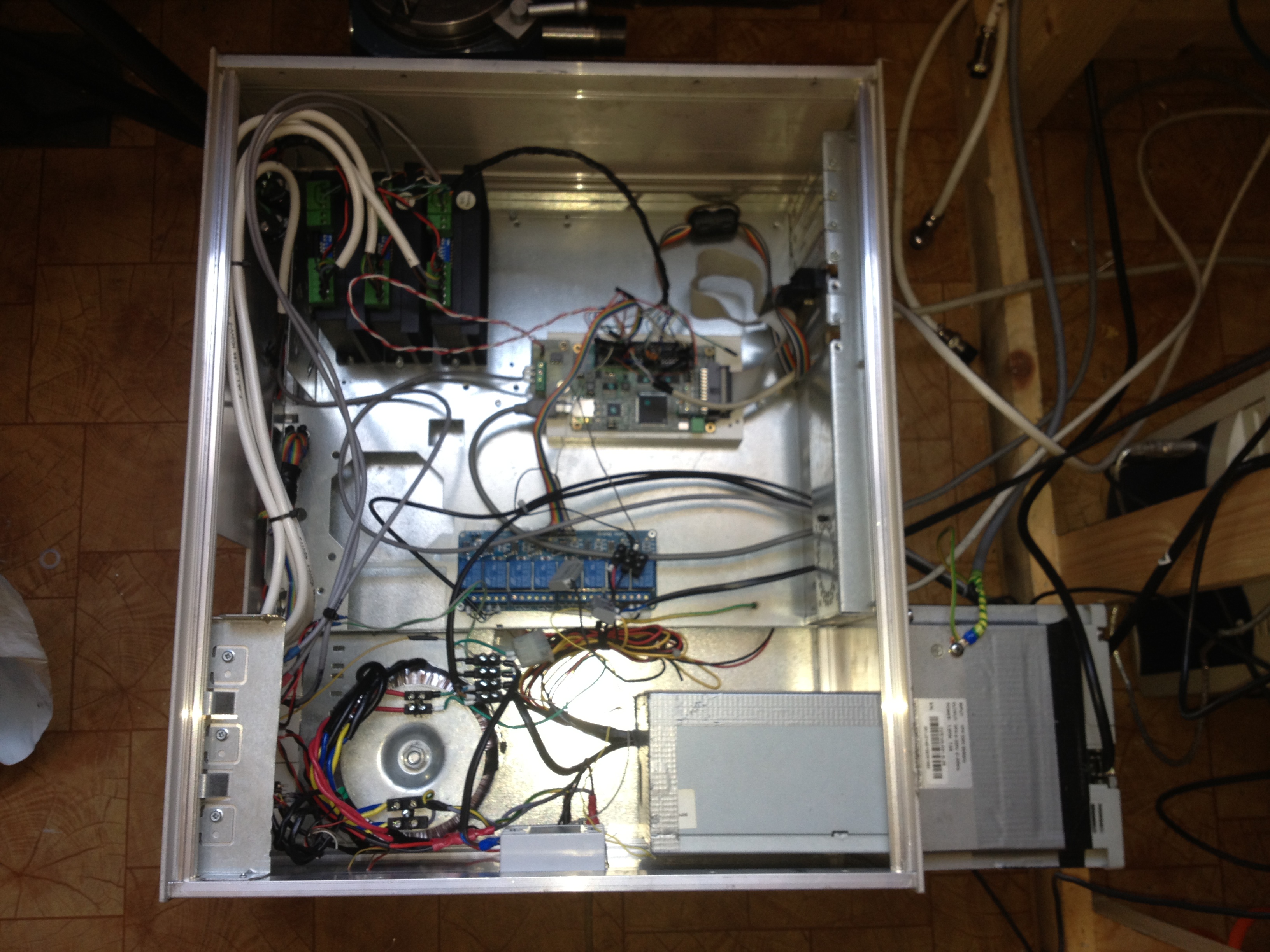

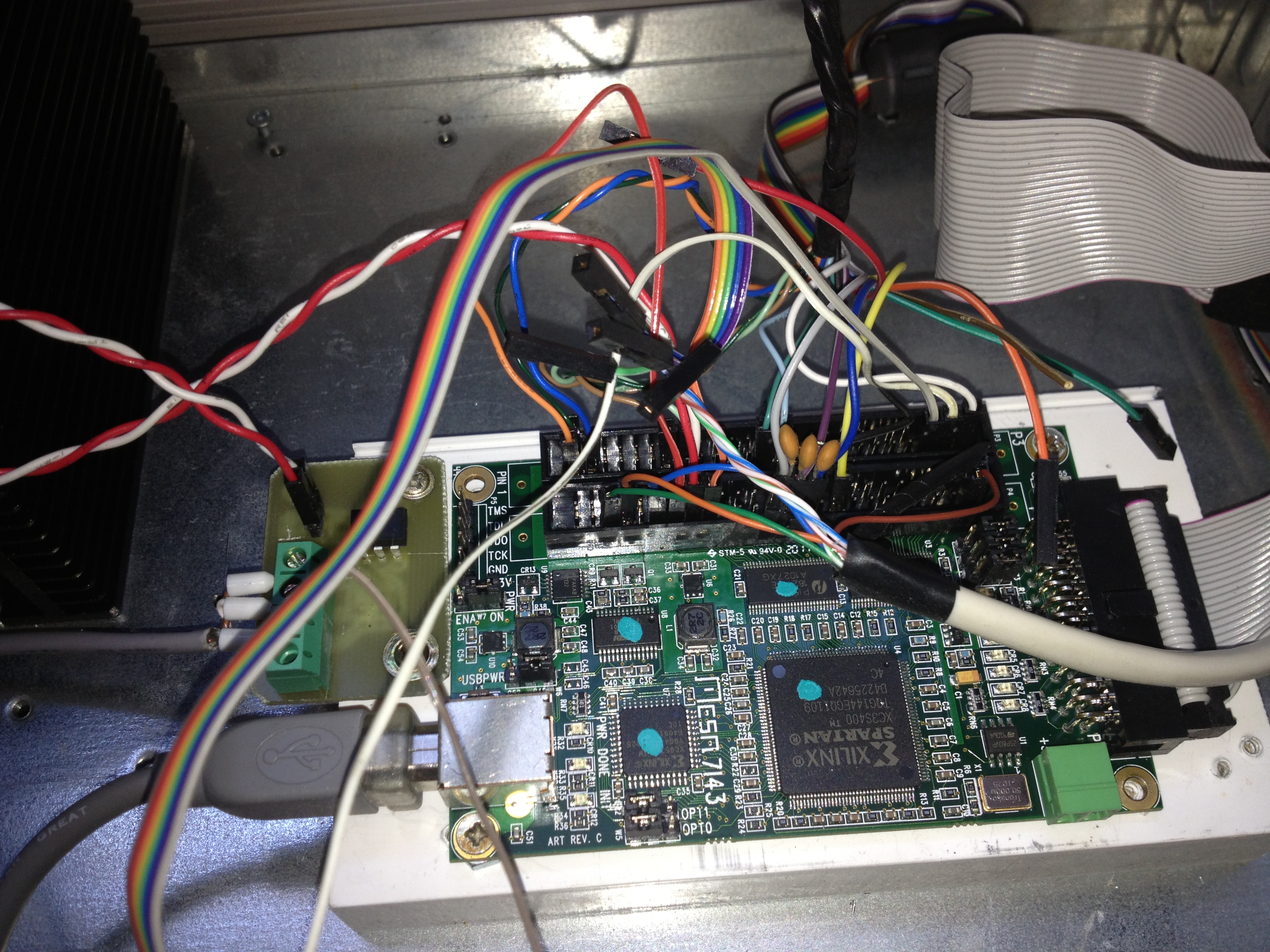

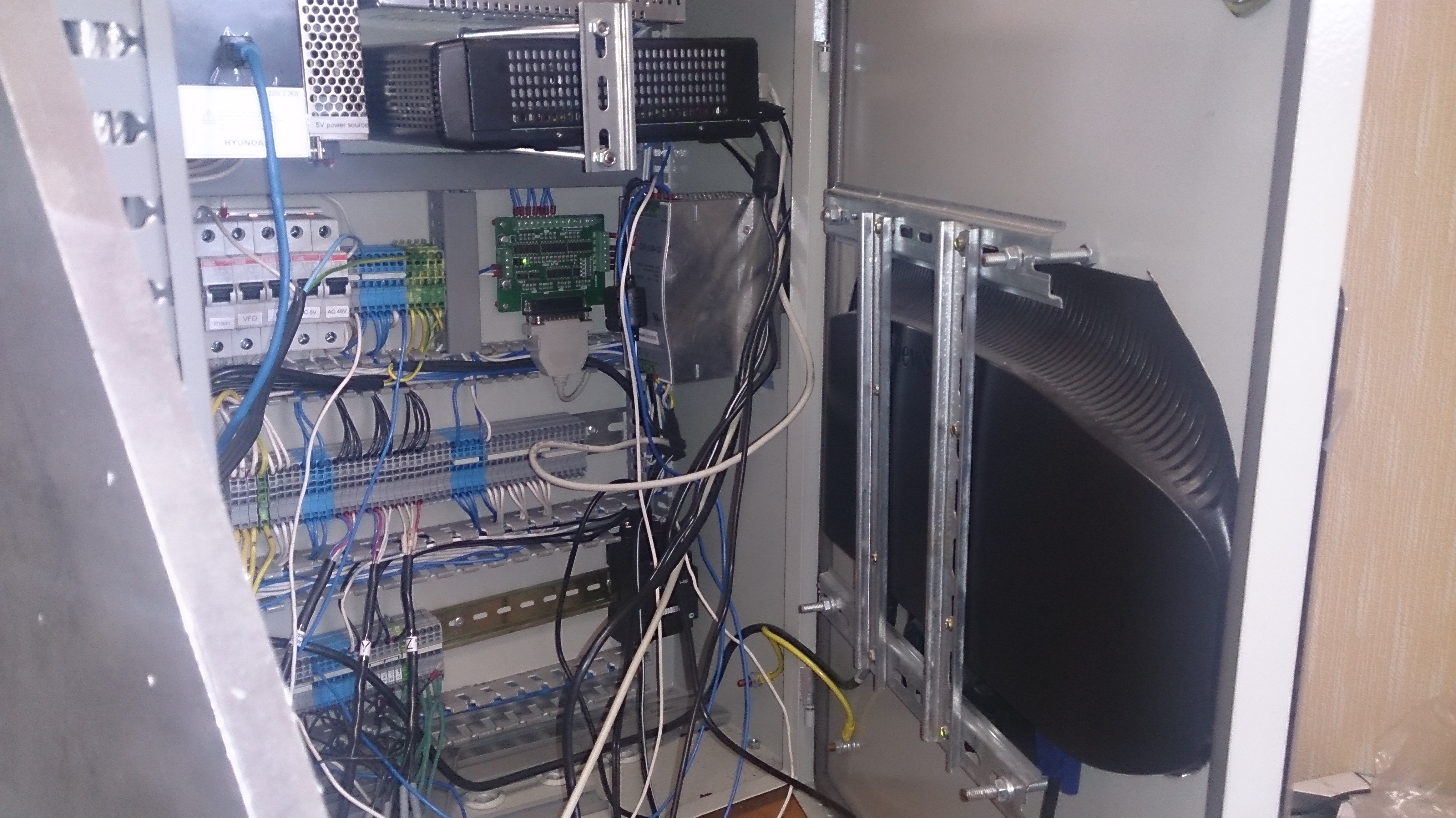

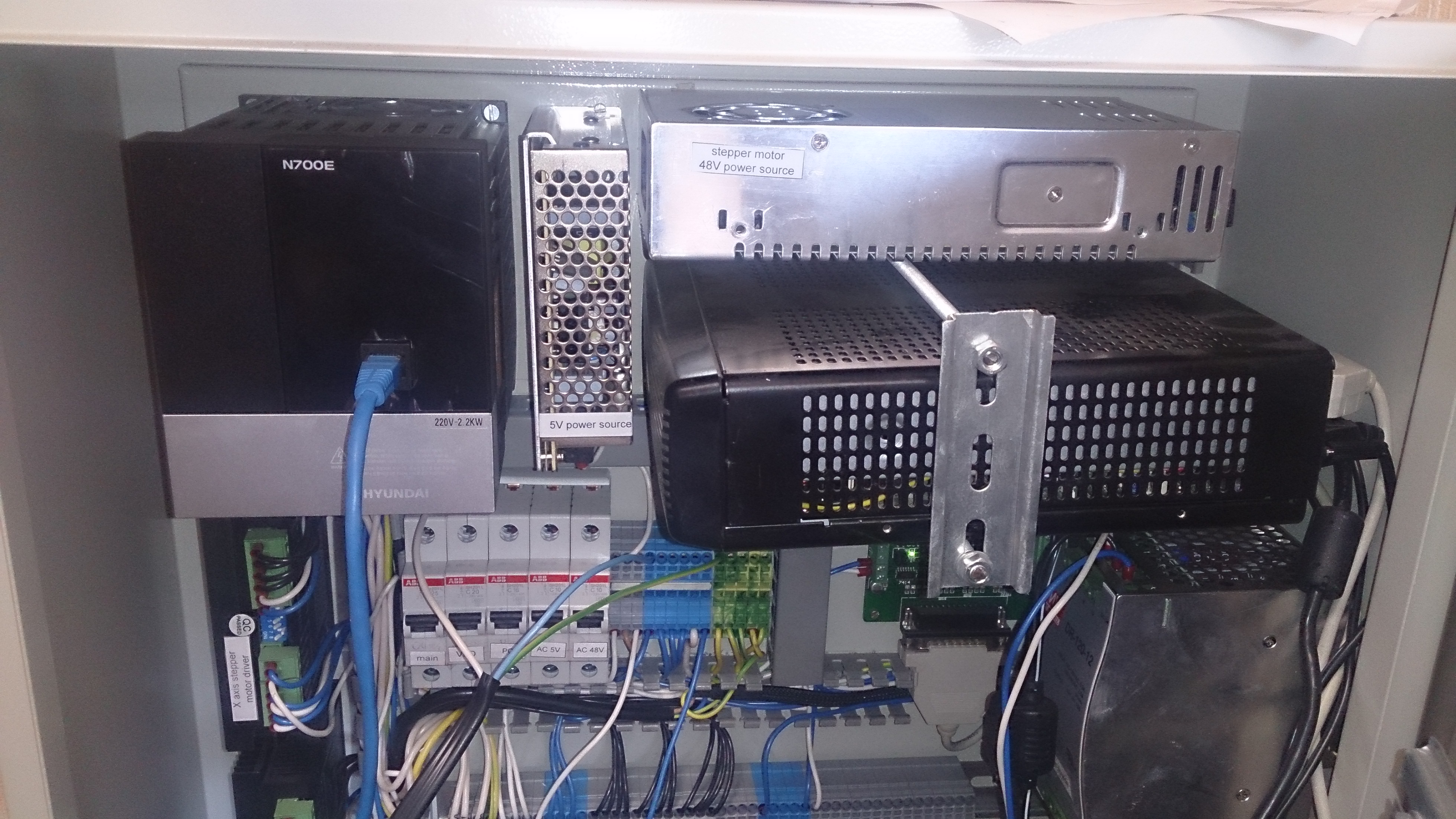

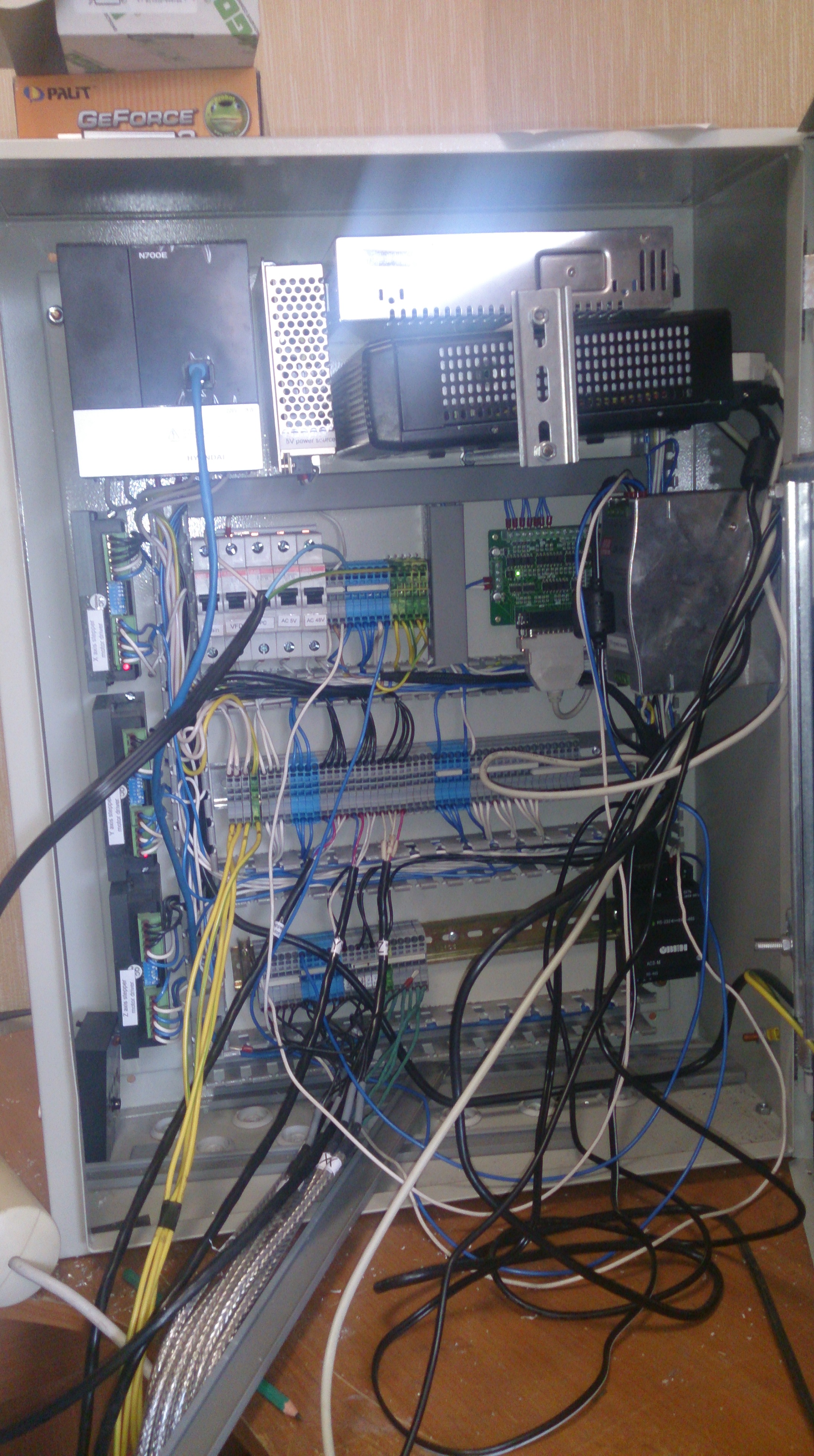

заказал импульсные блоки питания на 5 и 12в на замену компьютерного блока.
изучаю что к чему по разводке, но пока туго.
помогайте пожалуйста :)
сейчас это выглядит не очень презентабельно:
IMG_0598.JPG (2906 просмотров) <a class='original' href='./download/file.php?id=18394&mode=view' target=_blank>Загрузить оригинал (1.9 МБ)</a>
IMG_0599.JPG (2906 просмотров) <a class='original' href='./download/file.php?id=18395&mode=view' target=_blank>Загрузить оригинал (2.36 МБ)</a>
IMG_0600.JPG (2906 просмотров) <a class='original' href='./download/file.php?id=18396&mode=view' target=_blank>Загрузить оригинал (2.85 МБ)</a>
IMG_0601.JPG (2906 просмотров) <a class='original' href='./download/file.php?id=18397&mode=view' target=_blank>Загрузить оригинал (2.74 МБ)</a>
IMG_0602.JPG (2906 просмотров) <a class='original' href='./download/file.php?id=18398&mode=view' target=_blank>Загрузить оригинал (2.08 МБ)</a>

DSC_0061.jpg (2816 просмотров) <a class='original' href='./download/file.php?id=18452&mode=view' target=_blank>Загрузить оригинал (2.14 МБ)</a>
общий вид

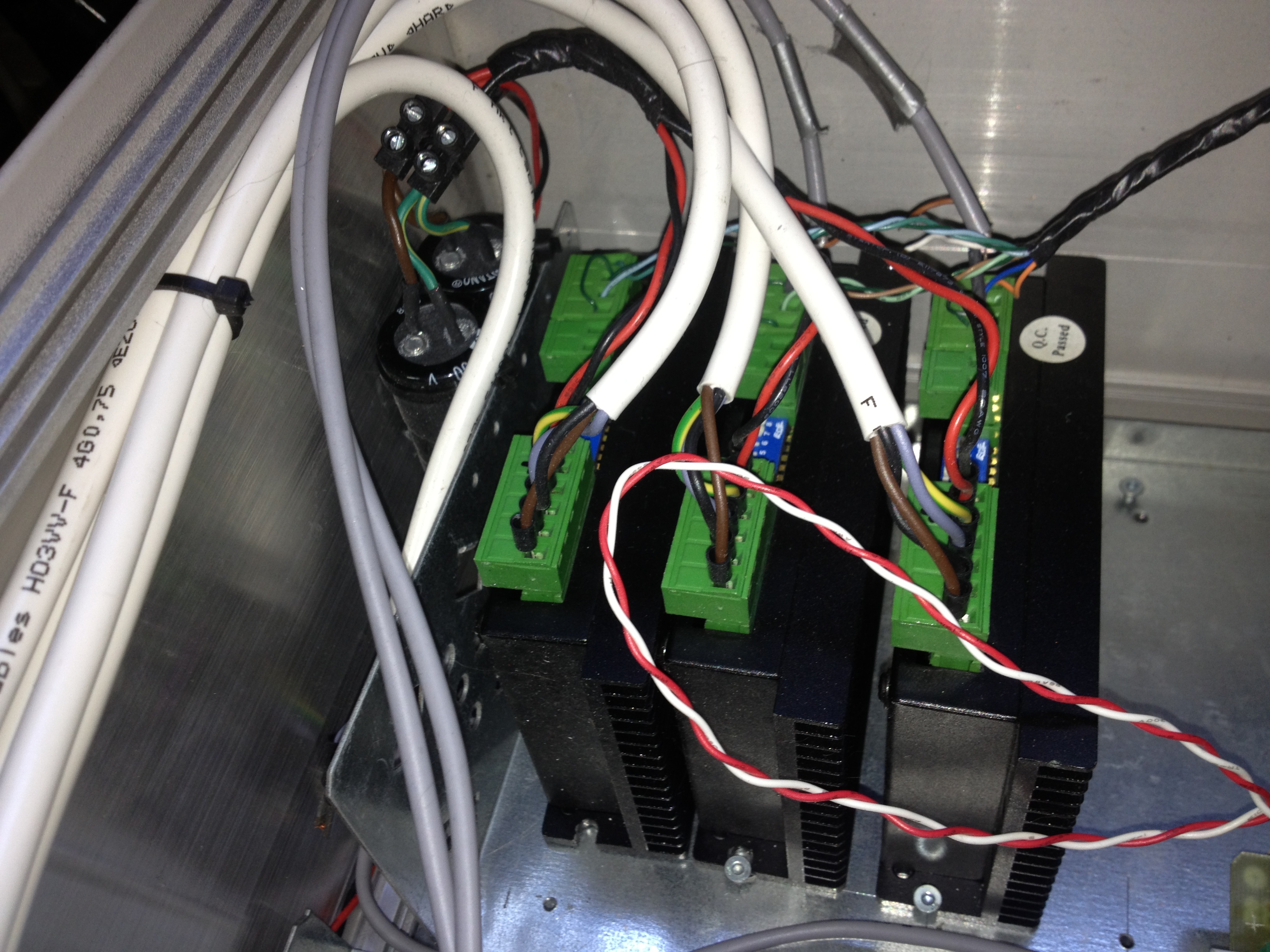

DSC_0062.jpg (2816 просмотров) <a class='original' href='./download/file.php?id=18453&mode=view' target=_blank>Загрузить оригинал (1.94 МБ)</a>
DSC_0063.jpg (2816 просмотров) <a class='original' href='./download/file.php?id=18454&mode=view' target=_blank>Загрузить оригинал (2.17 МБ)</a>

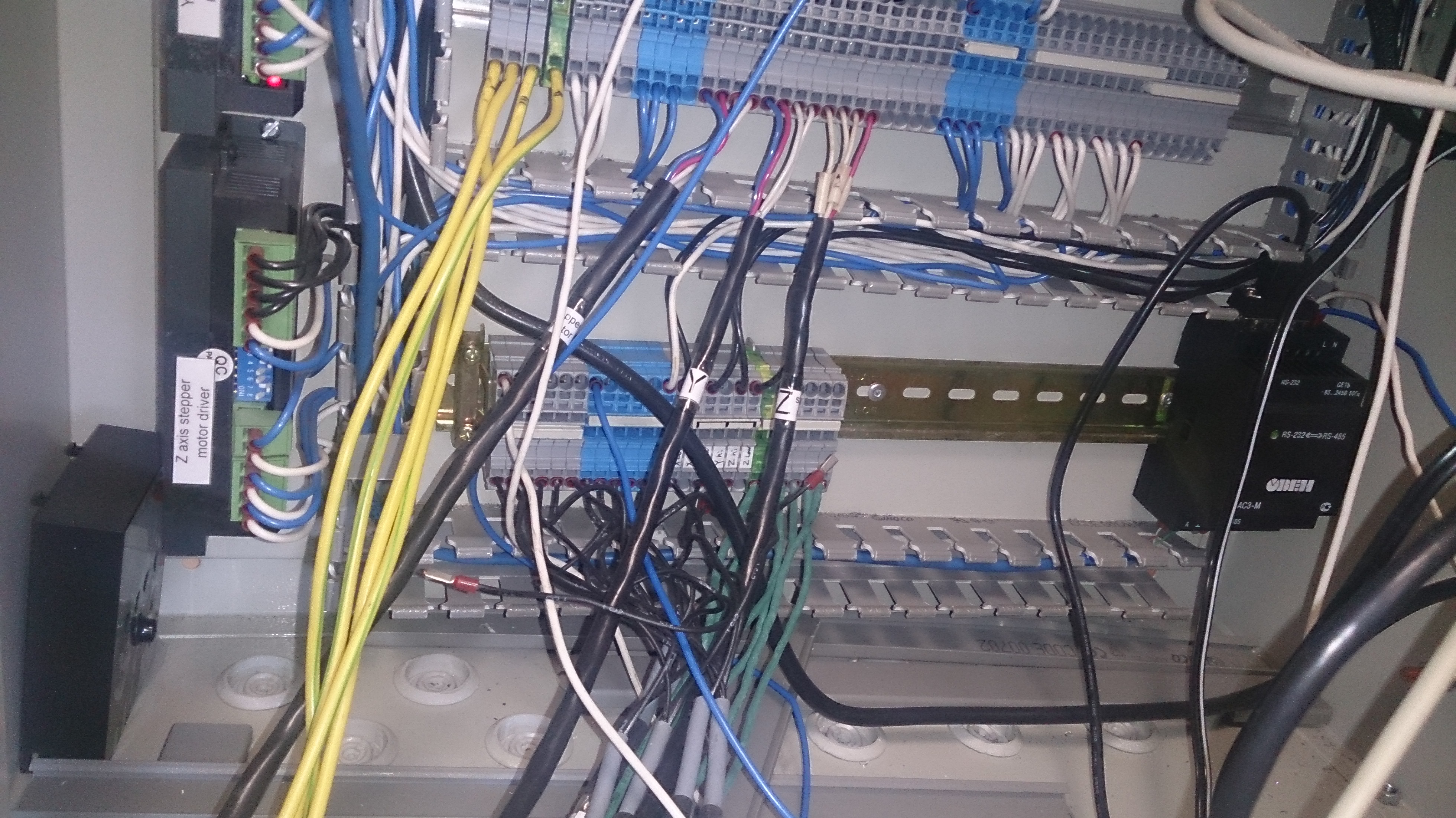

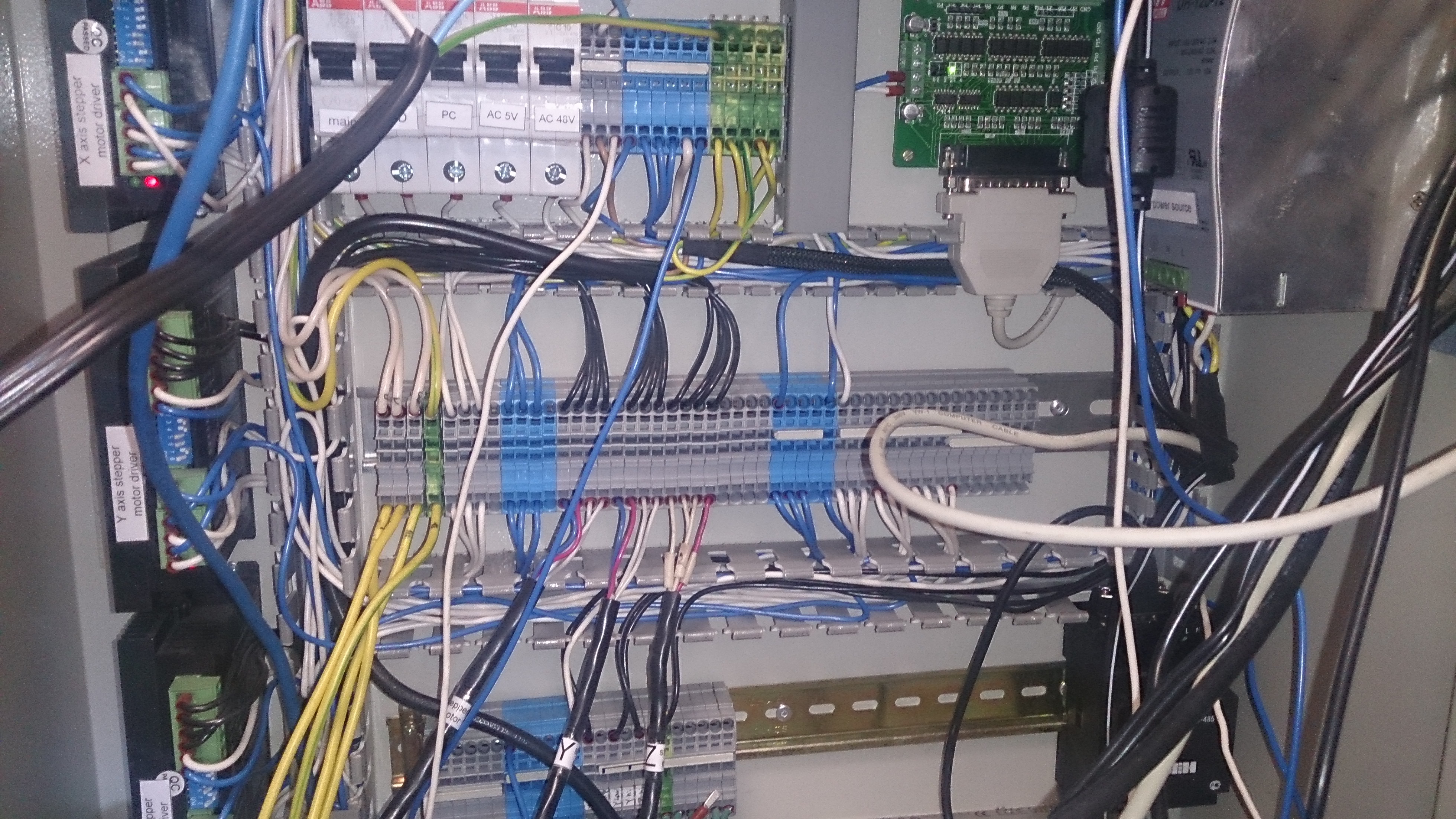

система отопления - блоки питания и компьютер. Ну и частотник.
DSC_0064.jpg (2816 просмотров) <a class='original' href='./download/file.php?id=18455&mode=view' target=_blank>Загрузить оригинал (2.67 МБ)</a>
ВАГОвские клеммники рулят.
DSC_0065.jpg (2816 просмотров) <a class='original' href='./download/file.php?id=18456&mode=view' target=_blank>Загрузить оригинал (2.43 МБ)</a>
преобразователь интерфейсов Овен. пока не капризничает.
DSC_0066.jpg (2816 просмотров) <a class='original' href='./download/file.php?id=18451&mode=view' target=_blank>Загрузить оригинал (1.35 МБ)</a>

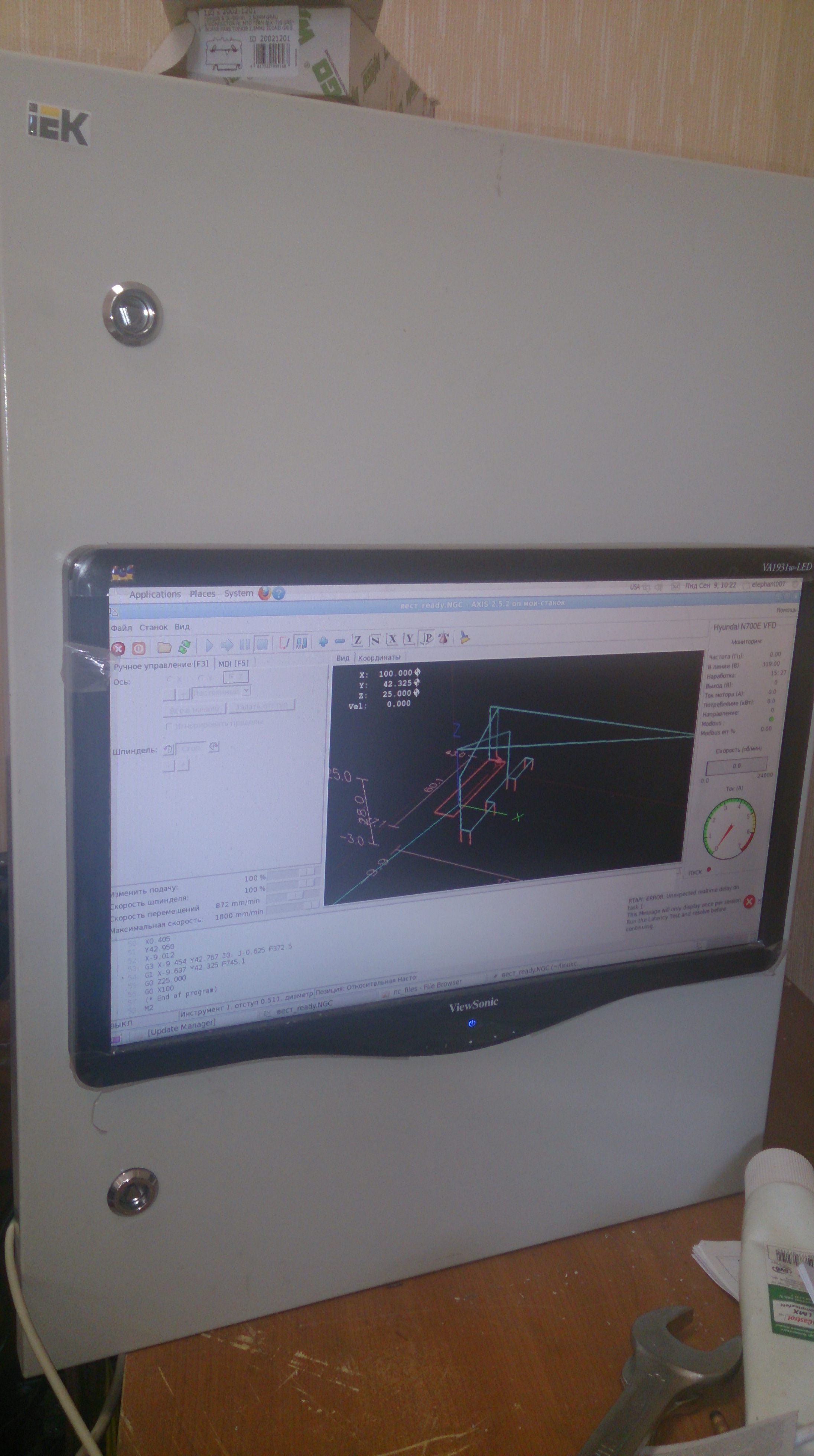

морда шкафа. тачскрин в планах пока.
Вот к примеру как то так. Что я бы переделал (переделаю).
ОБЯЗАТЕЛЬНО принудительное охлаждение/вытяжка. перфорированный кабель-канал большей емкостью. С этими достройками уже трудно все пихать.
Нужно было не скромничать с размером шкафа с монтажной панелью. Запас - он... эммм... в общем всегда пригодится! :hottabych:

elephant007 писал(а):ОБЯЗАТЕЛЬНО принудительное охлаждение/вытяжка.
Без этого вообще никак. Причем надо смотреть, чтобы не оставалось застойных зон.
Конвертор RS-232 в RS-485 размером с инвертор впечатляет :)

elephant007, это оно!

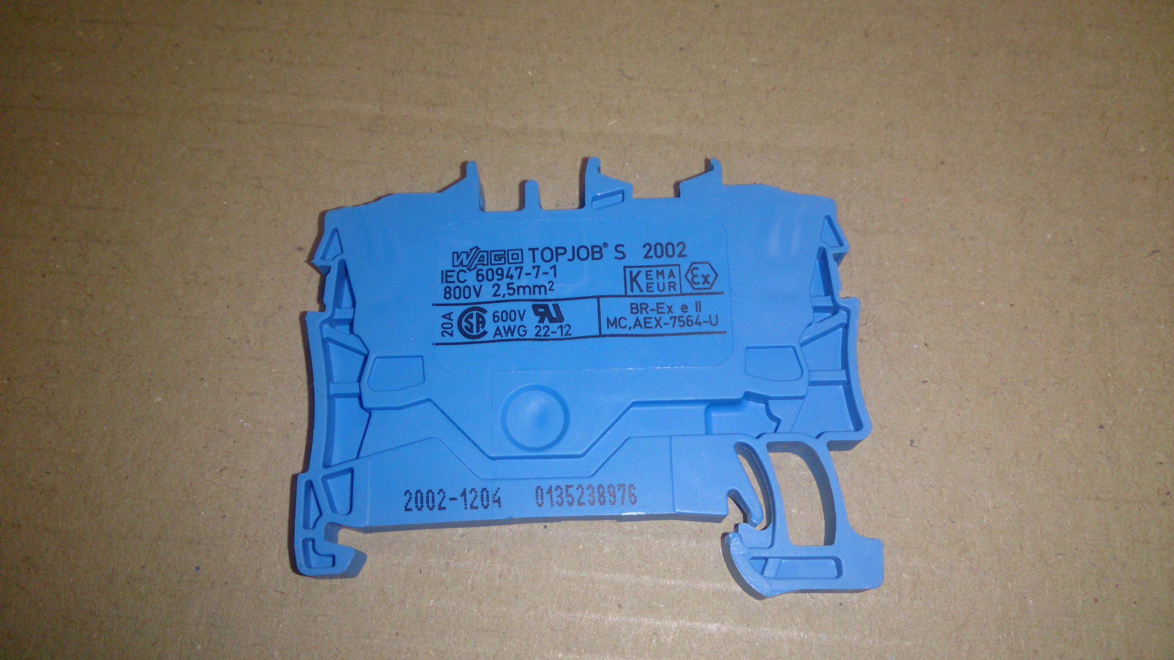

объясни плиз концепцию использования вот этих коннекторов (клеммники ?) и как они называются.
для сигнальных цепей не слишком мощные они ?

Serg-tmn писал(а):чтобы не оставалось застойных зон
я так понимаю главное охладить то, что греется. если бужет застой в найоне кучи проводов - забить... :)
Сообщения: 9116
Re: Модернизация электрошкафа. Железо мое, ваши подсказки
Алексс писал(а):если бужет застой в найоне кучи проводов
главное, чтобы куча проводов не перекрыла путь воздуху к/от горячих узлов.
Клеммники, кстати, позволяют хорошо уложить провода, что полезно для циркуляции.

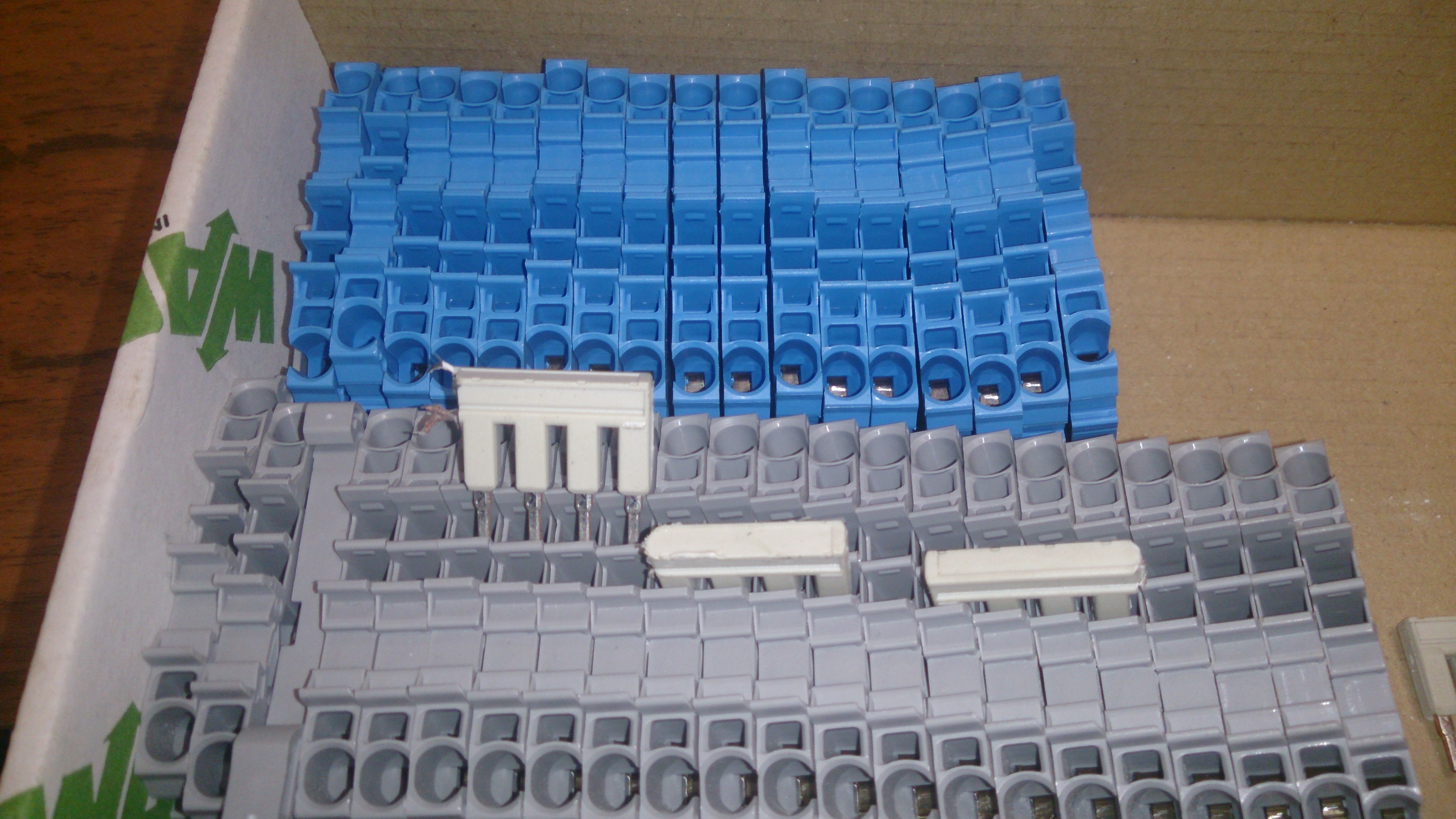

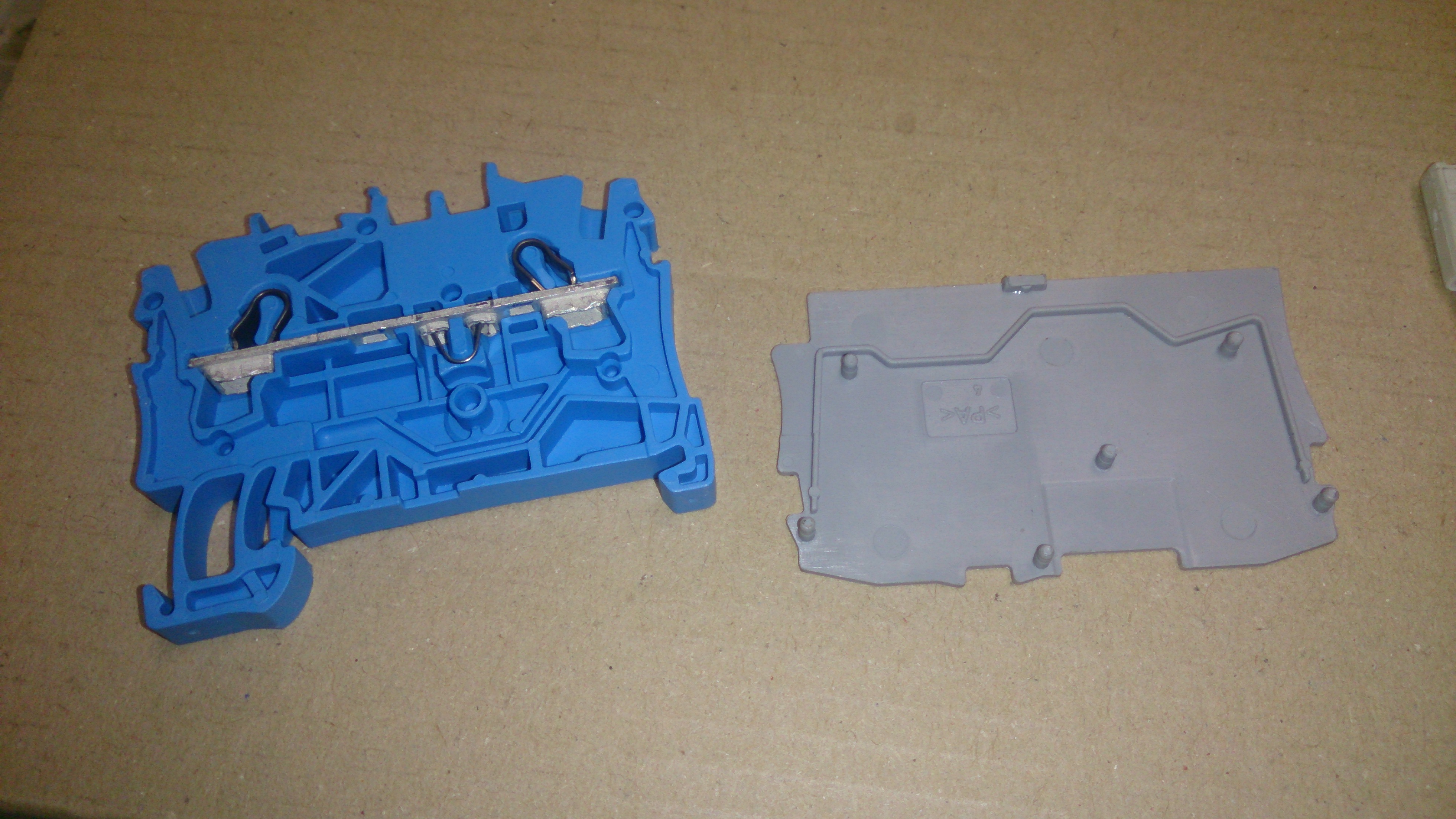

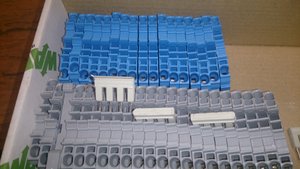

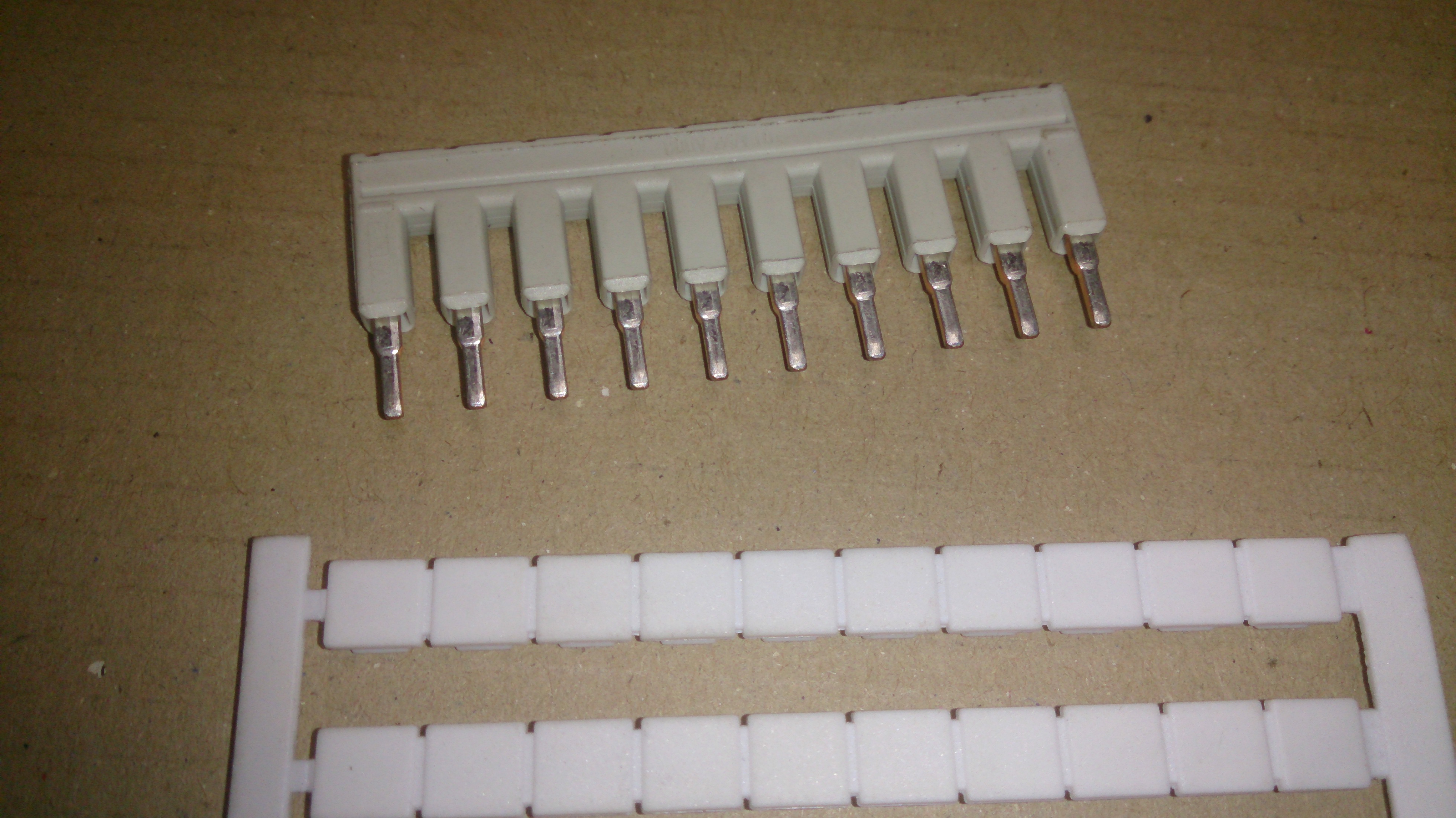

Итак, клеммники Ваго.
проводник в него вставляется так. в соседнее отверстие запихивается отвертка, которая отжимает подпружиненный контакт. в гнездо засовывается огильзованный провод, отвертка вынимается - вуаля! все на месте. к клеммнику идут маркировка, заглушка, перемычки.
DSC_0067.jpg (2778 просмотров) <a class='original' href='./download/file.php?id=18463&mode=view' target=_blank>Загрузить оригинал (1.75 МБ)</a>
коробка с клеммниками
DSC_0068.jpg (2778 просмотров) <a class='original' href='./download/file.php?id=18464&mode=view' target=_blank>Загрузить оригинал (1.71 МБ)</a>
маркировка клеммника
DSC_0070.jpg (2778 просмотров) <a class='original' href='./download/file.php?id=18462&mode=view' target=_blank>Загрузить оригинал (1.68 МБ)</a>
клеммник с заглушкой
DSC_0069.jpg (2778 просмотров) <a class='original' href='./download/file.php?id=18465&mode=view' target=_blank>Загрузить оригинал (1.46 МБ)</a>
перемычка. ей можно собрать ряд клеммников в шину, удобно, когда раздаешь питание, ноль, или 485-шину. если что - ногу в середине гребенки можно выкусить, а сверху маркером обозначить, где контакт в шине, а где нет.

elephant007, спасибо, с этим разобрался. но легче не становится :?

глянул приходник, ценник на начало года вот такой:
клеммник серый 18 руб.
клеммник синий 22,5 руб.
клеммник земляной 79 руб.
торцевая пластина 12 руб.
маркировочная система - 95,8 руб.
гребенка 10 ног - 67 руб.

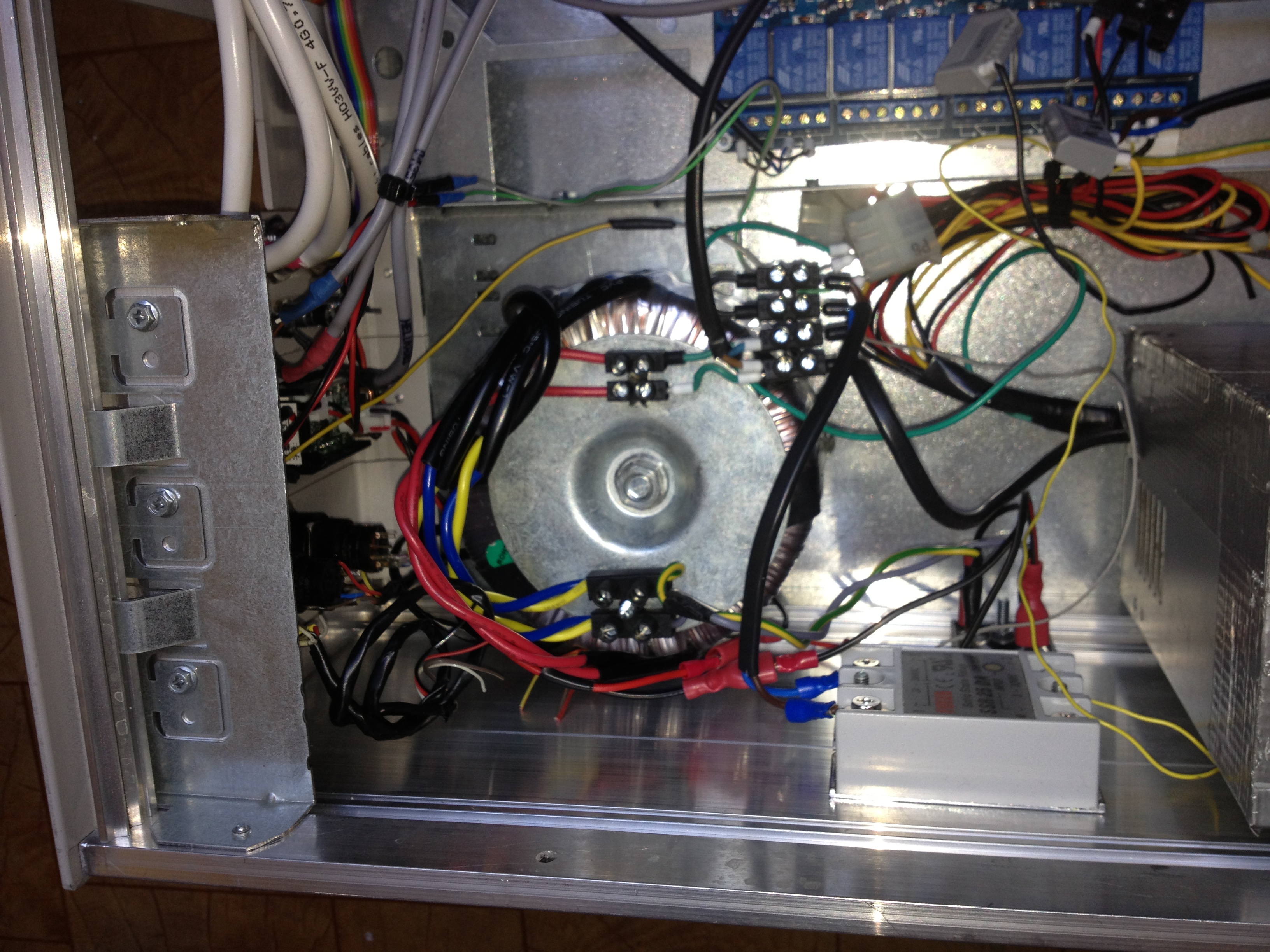

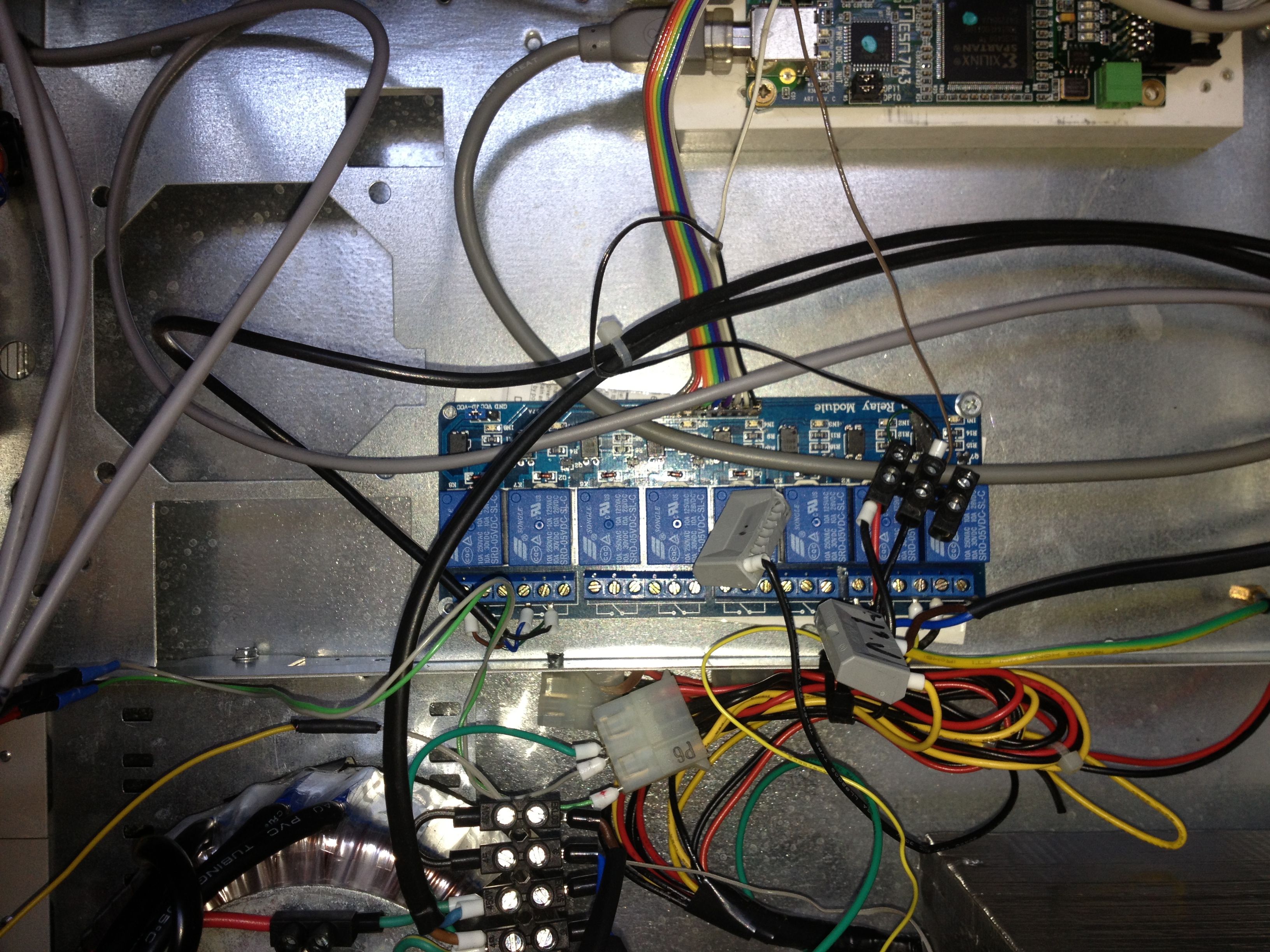

Я решил вообще без клемников внутри шкафа, чем меньше соединений - тем лучше. Вывода делаю на разъемах. Вот такие поставил: http://www.ebay.com/itm/5-sets-Aviation ... 460e0740e2
