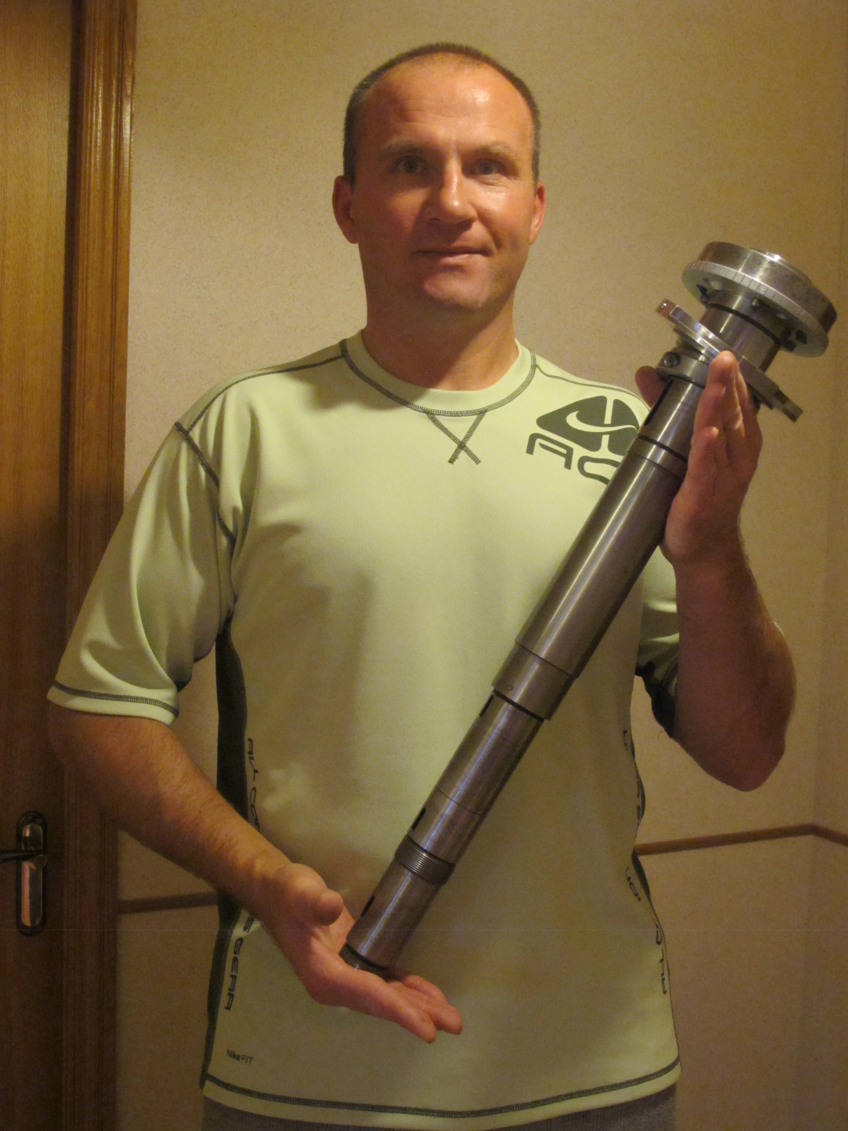

Re: Мой CNC китаес Bernardo KF25 Top (клон BF20)
А зачем такой длинный ведущий вал к насосу? Чтобы двигатель сухим был?
