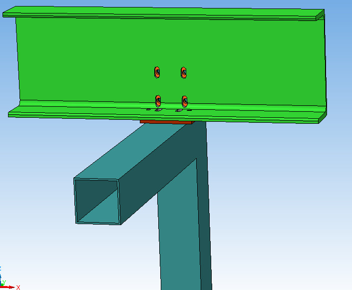

Вот первый вариант узла юстировки. Принцип прост, крутишь болты для юстировки до требуемого результата и затягиваешь болтами фиксации. Продолговатые отвертствия большого диаметра что на швеллере это под болты фиксации, а круглые меньшего диаметра это резьбовые отверствия для болтов юстировки. Можно сместить швеллер при юстировке до 6мм по горизонтали и вертикали, а также крутить. Минус этой конструкции в том, что малая площадь соприкосновения швеллера с болтами юстировки, 2 болта в каждой плоскости. Кстати у кого нибудь есть модели болтов? У моего Компаса нужных не оказалось. Можно конечно добавить болты, но слишком много отверствий будет. Второй вариант будет на шаровых опорах .
узел юстир.1.jpg (12043 просмотра) <a class='original' href='./download/file.php?id=18150&mode=view' target=_blank>Загрузить оригинал (34.88 КБ)</a>
узел юстир.2.jpg (12043 просмотра) <a class='original' href='./download/file.php?id=18151&mode=view' target=_blank>Загрузить оригинал (51.76 КБ)</a>
узел юстир.3.jpg (12043 просмотра) <a class='original' href='./download/file.php?id=18152&mode=view' target=_blank>Загрузить оригинал (68.38 КБ)</a>
узел юстир.4.jpg (12043 просмотра) <a class='original' href='./download/file.php?id=18154&mode=view' target=_blank>Загрузить оригинал (80.32 КБ)</a>
У кого какие мнения?

Я бы про связь швеллеров подумал
Да, это плохо что они не связаны, не спорю. Но если соединить их швеллерами то доступ к рабочему поверхности ограничивается, и будет неудобно ставить и вынимать заготовку, изделие. Вот посмотрите:
2013-09-04_231231.jpg (11928 просмотров) <a class='original' href='./download/file.php?id=18327&mode=view' target=_blank>Загрузить оригинал (115.36 КБ)</a>
А здесь ось z на максимальном вылете:
2013-09-04_231447.jpg (11928 просмотров) <a class='original' href='./download/file.php?id=18330&mode=view' target=_blank>Загрузить оригинал (67.49 КБ)</a>
На других форумах спрашивают если у меня под боком ЗАВОД! Никакого завода у меня в радиусе 100км нету. Для интереса дал бы свои координаты да где то затерялся, как найду выложу. Так вот, предлагают фрезеровать швеллера под рельсы, до сборки или после, сам в недоумении. Да и как поместить такой габарит :wik:
2013-09-04_231813.jpg (11928 просмотров) <a class='original' href='./download/file.php?id=18331&mode=view' target=_blank>Загрузить оригинал (119.73 КБ)</a>
Поэтому решил отказаться от связки, и сделал узлы для юстировки швеллера на 6-и стойках станины что описано выше. Способ не проверенный, может по дереву сойдет?
В станке Мечмет тоже нет связки, швеллера приварены к стойкам станины, а как выравнивают пока еще не докопался.
2013-09-04_233934.jpg (11928 просмотров) <a class='original' href='./download/file.php?id=18328&mode=view' target=_blank>Загрузить оригинал (106.86 КБ)</a>
2013-09-04_233947.jpg (11928 просмотров) <a class='original' href='./download/file.php?id=18329&mode=view' target=_blank>Загрузить оригинал (93.49 КБ)</a>
В общем придется заново все сделать :freak:

Боотур писал(а):Да, это плохо что они не связаны, не спорю. Но если соединить их швеллерами то доступ к рабочему поверхности ограничивается, и будет неудобно ставить и вынимать заготовку, изделие. Вот посмотрите:
А почему бы не удлинить вертикальные стойки, к которым крепятся швеллера? Тогда их меньше будет крутить.

Можно поставить рельсы в разных плоскостях, одну наверх швелера, вторую сбоку, тогда можно будет выставить так, чтобы не клинило. Но ось будет ездить криво, т.е. если швеллер стоит винтом, то и ось будет ездить с таким же винтом.
Ну или использовать прокладки для выставления рельсов.
также можно найти длинную поверочную линейку, и пришабрить полки швеллера по ней :). Но это очень долго и сложно.
