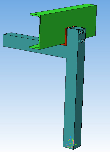

Вот первый вариант узла юстировки. Принцип прост, крутишь болты для юстировки до требуемого результата и затягиваешь болтами фиксации. Продолговатые отвертствия большого диаметра что на швеллере это под болты фиксации, а круглые меньшего диаметра это резьбовые отверствия для болтов юстировки. Можно сместить швеллер при юстировке до 6мм по горизонтали и вертикали, а также крутить. Минус этой конструкции в том, что малая площадь соприкосновения швеллера с болтами юстировки, 2 болта в каждой плоскости. Кстати у кого нибудь есть модели болтов? У моего Компаса нужных не оказалось. Можно конечно добавить болты, но слишком много отверствий будет. Второй вариант будет на шаровых опорах .
узел юстир.1.jpg (12258 просмотров) <a class='original' href='./download/file.php?id=18150&mode=view' target=_blank>Загрузить оригинал (34.88 КБ)</a>
узел юстир.2.jpg (12258 просмотров) <a class='original' href='./download/file.php?id=18151&mode=view' target=_blank>Загрузить оригинал (51.76 КБ)</a>
узел юстир.3.jpg (12258 просмотров) <a class='original' href='./download/file.php?id=18152&mode=view' target=_blank>Загрузить оригинал (68.38 КБ)</a>
узел юстир.4.jpg (12258 просмотров) <a class='original' href='./download/file.php?id=18154&mode=view' target=_blank>Загрузить оригинал (80.32 КБ)</a>
У кого какие мнения?

Я бы про связь швеллеров подумал
Да, это плохо что они не связаны, не спорю. Но если соединить их швеллерами то доступ к рабочему поверхности ограничивается, и будет неудобно ставить и вынимать заготовку, изделие. Вот посмотрите:
2013-09-04_231231.jpg (12143 просмотра) <a class='original' href='./download/file.php?id=18327&mode=view' target=_blank>Загрузить оригинал (115.36 КБ)</a>
А здесь ось z на максимальном вылете:
2013-09-04_231447.jpg (12143 просмотра) <a class='original' href='./download/file.php?id=18330&mode=view' target=_blank>Загрузить оригинал (67.49 КБ)</a>
На других форумах спрашивают если у меня под боком ЗАВОД! Никакого завода у меня в радиусе 100км нету. Для интереса дал бы свои координаты да где то затерялся, как найду выложу. Так вот, предлагают фрезеровать швеллера под рельсы, до сборки или после, сам в недоумении. Да и как поместить такой габарит :wik:
2013-09-04_231813.jpg (12143 просмотра) <a class='original' href='./download/file.php?id=18331&mode=view' target=_blank>Загрузить оригинал (119.73 КБ)</a>
Поэтому решил отказаться от связки, и сделал узлы для юстировки швеллера на 6-и стойках станины что описано выше. Способ не проверенный, может по дереву сойдет?
В станке Мечмет тоже нет связки, швеллера приварены к стойкам станины, а как выравнивают пока еще не докопался.
2013-09-04_233934.jpg (12143 просмотра) <a class='original' href='./download/file.php?id=18328&mode=view' target=_blank>Загрузить оригинал (106.86 КБ)</a>
2013-09-04_233947.jpg (12143 просмотра) <a class='original' href='./download/file.php?id=18329&mode=view' target=_blank>Загрузить оригинал (93.49 КБ)</a>
В общем придется заново все сделать :freak:

Боотур писал(а):Да, это плохо что они не связаны, не спорю. Но если соединить их швеллерами то доступ к рабочему поверхности ограничивается, и будет неудобно ставить и вынимать заготовку, изделие. Вот посмотрите:
А почему бы не удлинить вертикальные стойки, к которым крепятся швеллера? Тогда их меньше будет крутить.

Когда я разбирал широкоформатный китайский принтер, главная балка (квадратная труба 100*100 нешлифованая), на которой стояла рельса по которой каталась каретка была вся утыкана болтами, крутя которые можно было эту балку гнуть и крутить относительно станины с целью обеспечения прямолинейности и т.д.
Тоже вариант, но я не понял, саму балку надо гнуть или рельсу? Если рельсу то это так много болтов должно быть! Юстировать ого -го :freak: Фотки есть? Какое расстояние между болтами? Я думал китайцы тоько копируют :hehehe:
Какое расстояние имеешь в виду? Если "б" то понятно, чуял что это маловато будет. Если я поставлю редуктор оси Х то обязательно удлиню. Как только нарисую выложу.

3-й вариант портала. Рельсы и рейки будут распологаться параллельно в одной плоскости - горизонтально. Напоминаю - редуктор будет подпружинен.
Крепление балки к основанию:
версия 1
2013-09-07_221442.jpg (11995 просмотров) <a class='original' href='./download/file.php?id=18400&mode=view' target=_blank>Загрузить оригинал (44.22 КБ)</a>
2013-09-07_221500.jpg (11995 просмотров) <a class='original' href='./download/file.php?id=18401&mode=view' target=_blank>Загрузить оригинал (35.26 КБ)</a>
версия 2
2013-09-07_221247.jpg (11995 просмотров) <a class='original' href='./download/file.php?id=18402&mode=view' target=_blank>Загрузить оригинал (43.35 КБ)</a>
2013-09-07_221327.jpg (11995 просмотров) <a class='original' href='./download/file.php?id=18403&mode=view' target=_blank>Загрузить оригинал (48.38 КБ)</a>
Какое крепление будет надежным, и надо ли еще добавить косынки в горизонтальной плоскости?

Позволю себе несколько комментариев, т.к. сам делал станок 2400х1200, правда на винтах. Использовать нефрезерованный швеллер в качестве поверхности под направляющие я бы не стал: отъюстировать 20-й швеллер не просто. Может прогнуться рама и сорваться резьбы прежде чем вы выровняете его в горизонт. К тому же он может быть изначально изогнут винтом. Круглые рельсы в этом случае могли бы подойти, а хивиновские заклинят. Плюс масса рамы должна быть максимально возможной, чтобы исключить вибрации станка при работе. Я использовал фрезерованный с двух сторон 16-й швеллер.

Спасибо за комментарий Z_Anatoliy. 20-й швеллер должен был использоваться в 1-м варианте станины, там он крепится только в 2-х точках т.е. висит. А в 2-м варианте станины могу использовать и 16-й или даже 14-й швеллер где крепление в 3-х точках. Фрезеровать швеллер у меня нет возможности. Если использовать круглые рельсы то боюсь у них ресурс небольшой по сравнении с хивиновскими. Тогда как мне быть, как поставить хивиновские рельсы?

Можно поставить рельсы в разных плоскостях, одну наверх швелера, вторую сбоку, тогда можно будет выставить так, чтобы не клинило. Но ось будет ездить криво, т.е. если швеллер стоит винтом, то и ось будет ездить с таким же винтом.
Ну или использовать прокладки для выставления рельсов.
также можно найти длинную поверочную линейку, и пришабрить полки швеллера по ней :). Но это очень долго и сложно.
А какая длинна рельса на портале?
