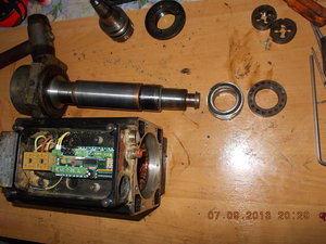

Дали на ремонт шпиндель Elte 4квт. Задача из двух собрать один. Завтра будет еще один шпинделек. Шпинделя с автосменой похоже с конусом ИСО30
DSCN1960.JPG (19610 просмотров) <a class='original' href='./download/file.php?id=18286&mode=view' target=_blank>Загрузить оригинал (222.85 КБ)</a>
DSCN1961.JPG (19610 просмотров) <a class='original' href='./download/file.php?id=18287&mode=view' target=_blank>Загрузить оригинал (236.57 КБ)</a>
по ходу пьесы будет малость фоток :roll:

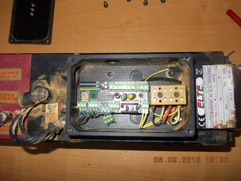

Небольшая плата, показывает состояние зажат/отжат инструмент и тд..
DSCN1962.JPG (19599 просмотров) <a class='original' href='./download/file.php?id=18297&mode=view' target=_blank>Загрузить оригинал (242.85 КБ)</a>

Поэтапня разборка шпинделя
По просьбе трудящихся выкладываю фотки
1. Откручиваем 4 болта
(не понимаю еще зачем они) и 3 винта в переднем фланец или как его назвать. Эти 3 винта стягивают разрезную гайку предотвращая ее откручивание. В первом шпинделе сделано немного по другому чем во втором
DSCN1974.JPG (19500 просмотров) <a class='original' href='./download/file.php?id=18405&mode=view' target=_blank>Загрузить оригинал (277.35 КБ)</a>
2. Снимаем крышку и под ней отбрасываем провода
от платы(подписав где какой)
DSCN1975.JPG (19500 просмотров) <a class='original' href='./download/file.php?id=18406&mode=view' target=_blank>Загрузить оригинал (256.18 КБ)</a>
DSCN1976.JPG (19500 просмотров) <a class='original' href='./download/file.php?id=18407&mode=view' target=_blank>Загрузить оригинал (240.45 КБ)</a>
DSCN1977.JPG (19500 просмотров) <a class='original' href='./download/file.php?id=18408&mode=view' target=_blank>Загрузить оригинал (255.63 КБ)</a>
3. Откручиваем 4 ре болта пневмоцилиндра
DSCN1978.JPG (19500 просмотров) <a class='original' href='./download/file.php?id=18409&mode=view' target=_blank>Загрузить оригинал (252.04 КБ)</a>
устройство пневмоцилиндра видно здесь
DSCN1964.JPG (19500 просмотров) <a class='original' href='./download/file.php?id=18410&mode=view' target=_blank>Загрузить оригинал (246.48 КБ)</a>
DSCN1966.JPG (19500 просмотров) <a class='original' href='./download/file.php?id=18411&mode=view' target=_blank>Загрузить оригинал (245.79 КБ)</a>
Re: Разборка/Ремонт шпинделя ELTE
4. откручиваем болты корпуса датчиков
DSCN1979.JPG (19500 просмотров) <a class='original' href='./download/file.php?id=18412&mode=view' target=_blank>Загрузить оригинал (253.4 КБ)</a>
Сняв крышку видны задние подшипники
DSCN1980.JPG (19500 просмотров) <a class='original' href='./download/file.php?id=18413&mode=view' target=_blank>Загрузить оригинал (247.7 КБ)</a>
5. Откручиваем гайку задних подшипников
С ней пришлось повозится, видать сидит на клею. Пока не прогрел автогеном не получалась открутить. Резьба обычная
DSCN1983.JPG (19500 просмотров) <a class='original' href='./download/file.php?id=18414&mode=view' target=_blank>Загрузить оригинал (246.63 КБ)</a>
6. Снимаем задние подшипники
DSCN1984.JPG (19500 просмотров) <a class='original' href='./download/file.php?id=18415&mode=view' target=_blank>Загрузить оригинал (243.63 КБ)</a>
7. Откручиваем болты на передней часте шпинделя
, вынимаем вал с подшипниками
DSCN1981.JPG (19498 просмотров) <a class='original' href='./download/file.php?id=18418&mode=view' target=_blank>Загрузить оригинал (249.83 КБ)</a>
DSCN1984.JPG (19498 просмотров) <a class='original' href='./download/file.php?id=18416&mode=view' target=_blank>Загрузить оригинал (243.63 КБ)</a>
8. Откручиваем болты на крышке
, вытаскиваем вал с подшипниками. Подшипы снимаем съемником аккуратно
DSCN1985.JPG (19498 просмотров) <a class='original' href='./download/file.php?id=18417&mode=view' target=_blank>Загрузить оригинал (247.01 КБ)</a>
9. Откручиваем гайку. Резьба обычная!!!
и достаем захват(этого можно не делать но мне шибко интересно :wtf: )
DSCN1987.JPG (19498 просмотров) <a class='original' href='./download/file.php?id=18419&mode=view' target=_blank>Загрузить оригинал (253.41 КБ)</a>
Конец фильма

Кто то до меня "ремонтировал" шпиндель. На подшипниках дуплексных есть стрелки, стрелки смотрят в разные стороны :idiot:
